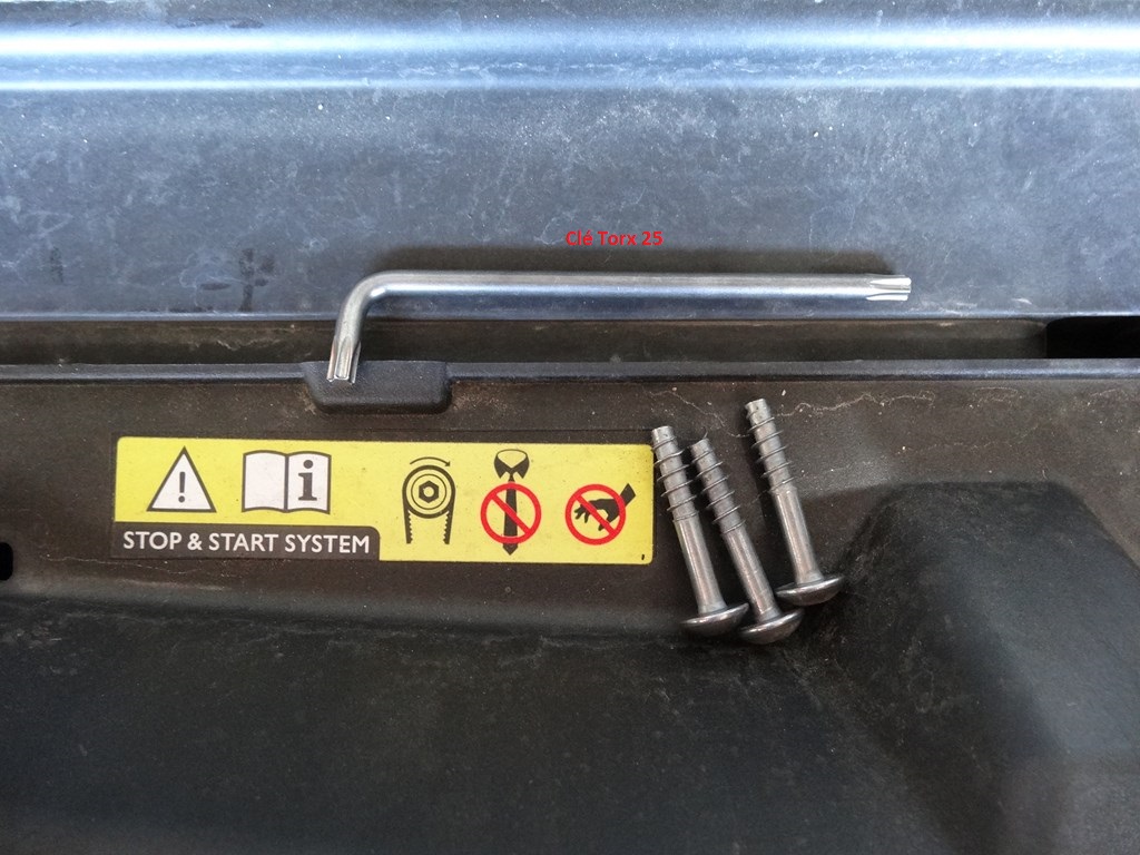

Pour commencer, pas besoin de démonter la moitié du véhicule pour faire le boulot, le premier sans outils et le deuxième à l'aide d'une clé Torx de 25.

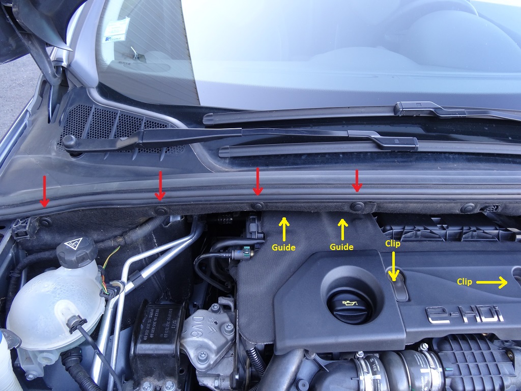

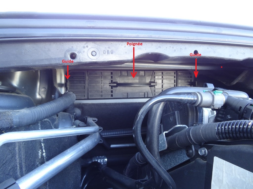

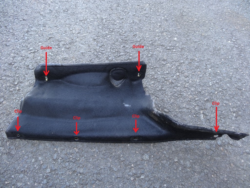

- Sortir les 4 premier clips en partant de la gauche, et là, juste sortir délicatement le cache qui vient facilement, il est guidé par deux pions.
Les guides sont à demeure sur le couvercle du filtre de chaque côté, facile.
Dorénavant, la place est disponible pour faire le boulot en toute quiétude sans rien détériorer. :super:

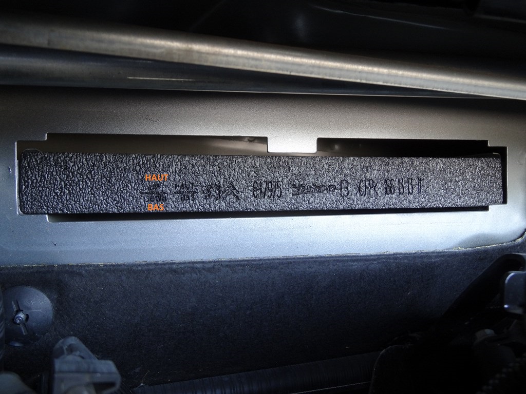

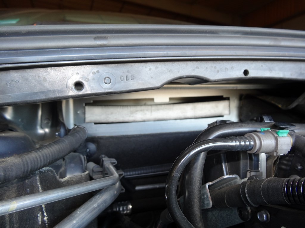

Déclipser le tiroir du filtre en tirant vers l'avant par la poignée prévue à cet effet, sortir le filtre de la même manière.
Introduire le nouveau en respectant le sens haut/bas et remettre le couvercle, terminé.
Les 4 clips à sortir du cache filtre d'habitacle
Cache d'habitacle retiré
Couvercle du filtre d'habitacle
Filtre d'habitacle usagé
Sens du filtre d'habitacle

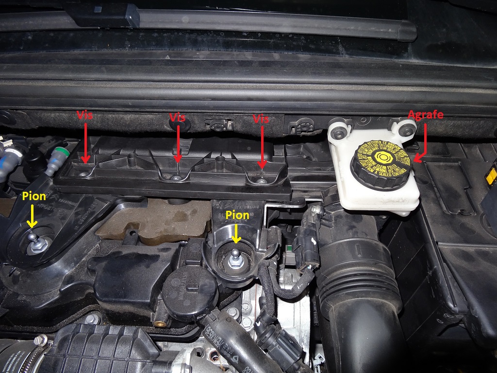

- Sortir le cache moteur supérieur en le déclipsant des deux ergots et en le tirant vers l'avant.

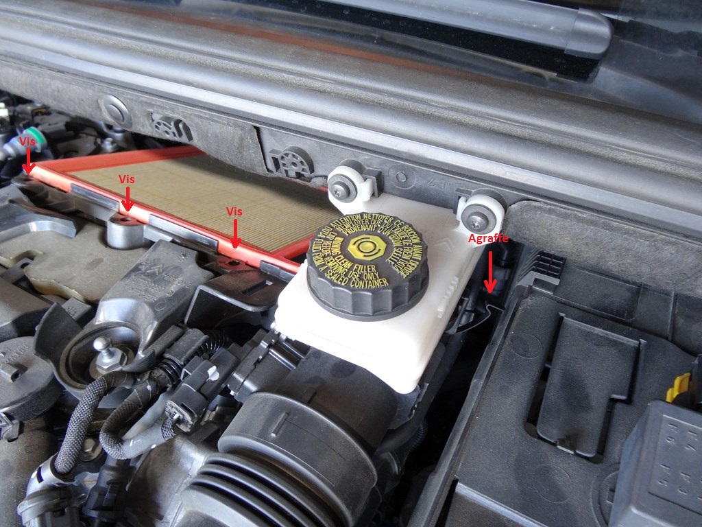

Dévisser les trois vis Torx de 25 avant et dégraffer le clip à droite du couvercle.
Lever légèrement le couvercle et le sortir par l'avant, il vient tout seul. :super:
Changer le filtre et remettre le couvercle en prenant soin de plaquer l'arrière en le poussant légèrement, il y a deux doigts de maintient.
Reposer les trois vis, remettre le cache moteur supérieur, le cache d'habitacle à l'aide des quatre clips, terminé.
Outillage du filtre à air
Couvercle du filtre à air
Filtre à air posé
