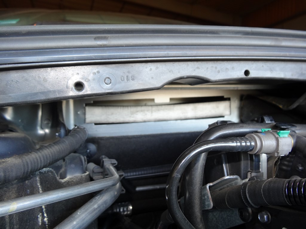

Filtre d'habitacle :
- Sortir les 4 premier clips en partant de la gauche, et là, juste sortir délicatement le cache qui vient facilement, il est guidé par deux pions.
Les guides sont à demeure sur le couvercle du filtre de chaque côté, facile.
Dorénavant, la place est disponible pour faire le boulot en toute quiétude sans rien détériorer.
Déclipser le tiroir du filtre en tirant vers l'avant par la poignée prévue à cet effet, sortir le filtre de la même manière.
Introduire le nouveau en respectant le sens haut/bas et remettre le couvercle, terminé.

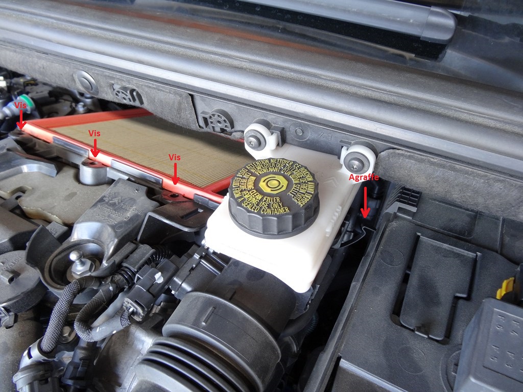

Filtre à air :
- Sortir le cache moteur supérieur en le déclipsant des deux ergots et en le tirant vers l'avant.
Dévisser les trois vis Torx de 25 avant et dégraffer le clip à droite du couvercle.
Lever légèrement le couvercle et le sortir par l'avant, il vient tout seul.
Changer le filtre et remettre le couvercle en prenant soin de plaquer l'arrière en le poussant légèrement, il y a deux doigts de maintient.
Reposer les trois vis, remettre le cache moteur supérieur, le cache d'habitacle à l'aide des quatre clips, terminé.
