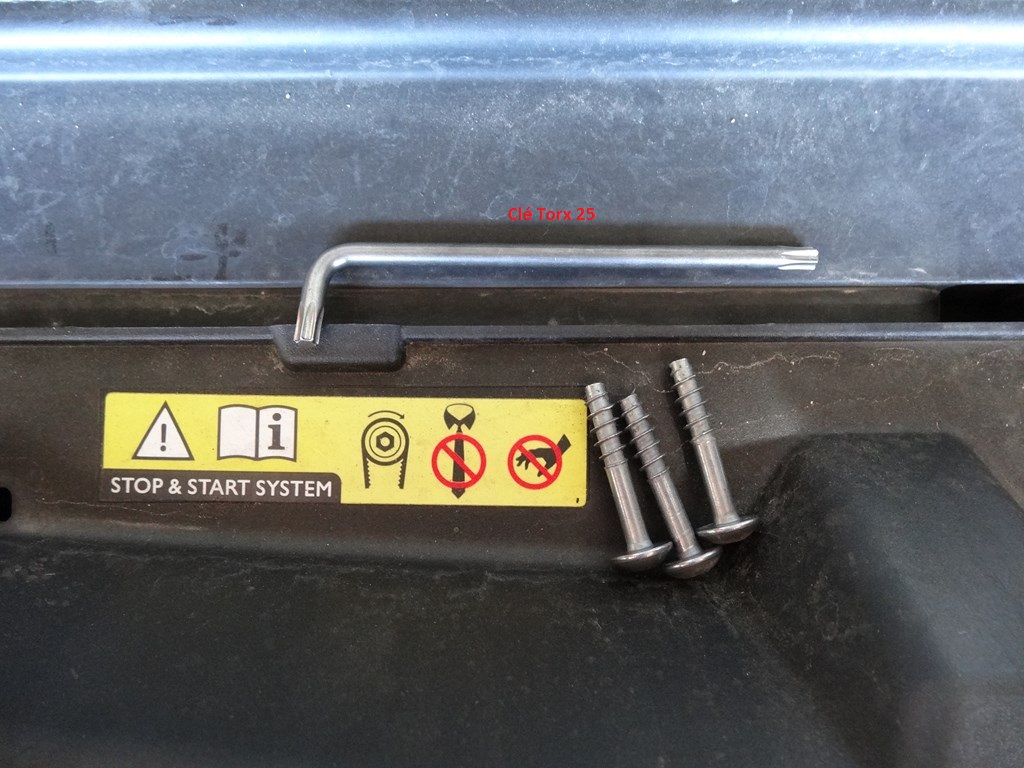

Pour commencer, pas besoin de démonter la moitié du véhicule pour faire le boulot, le premier sans outils et le deuxième à l'aide d'une clé Torx de 25.

Filtre à air :- Sortir le cache moteur supérieur en le déclipsant des deux ergots et en le tirant vers l'avant.
Dévisser les trois vis Torx de 25 avant et dégraffer le clip à droite du couvercle.

- Outillage du filtre à air
