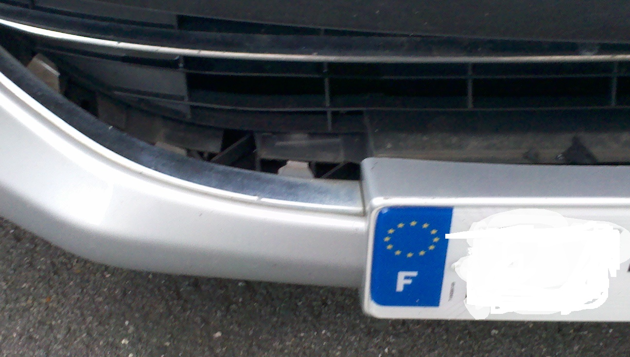

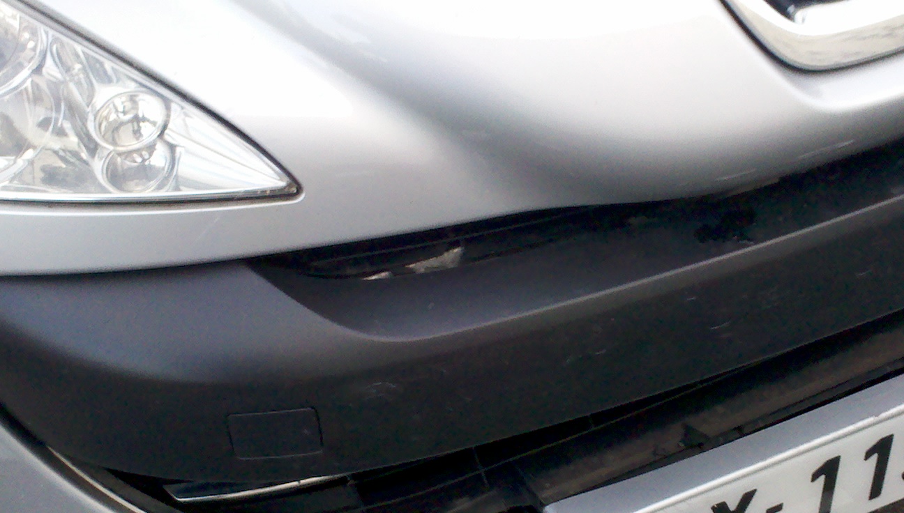

Mercredi soir, j'ai eu un petit accident sur la périphérique parisien, résultat j'ai quelques questions ...
Je vous explique comment c'est arrivé...
J'étais sur la file de droite prés à sortir ( c'était à 100m de ma sortie :snif: ), la voiture devant moi à mis son clignotant à gauche pour changé de file sans freiner, mais juste devant celle-ci il y avait en faite une voiture arrêter en warning. J'ai donc vu la voiture en warning au dernier moment, j'ai pilé, mais avec la pluie qu'il y avait j'ai fait de l'aquaplaning, et j'ai pas pus évité le choc ... J'ai quand même eu le réflexe de mettre mon warning pendant que je pilé pour les gens derrière ...
Le choc n'as pas était trop violant, et aucun blesser à déplorer à part mon pare choc et je viens de remarqué cette aprem qu'entre l'aile gauche, le phare et le capot, il y a un truc qui cloche ...
La voiture en face une Classe A ou Classe B je sais plus, s'en est tiré avec juste des rayures sur le pare choc arrière, résultat on à décider de ne pas faire de constat.
Donc première question, selon vous, dans ce cas qui es en tort? J'ai bien fait de ne pas faire de constat? Ne pas faire de constat m'as bien arrangé parce que je paye pas mal en assurance, et que je pensais être en tort mais je me posé la question...
Deuxième question, j'ai pilé comme j'ai pus alors que j'étais à 70. Je n'ai pas regardé ma vitesse au moment du choc mais je demandé pourquoi les airbags ne ce sont pas déclenché?
Ensuite, comme vous pouvez le voir sur les photos la grille du pare choc est complétement foutus.

Je pense aller cette semaine chez mon concessionnaire, pour un devis de réparation. Mais je me demandé si je ne pouvez pas faire ce genre de réparation dans une petit garage (qui sont souvent moins chere)? Et si c'est le cas, si aller dans un petit garage ne me feras pas perdre la garantie?
Petite infos, à l'achat du véhicule chez monsieur Peugeot, j'avais une garantie de 1ans d'entrée. Vu que j'ai pris un crédit chez eux, la garantie est étendue sur le temps du crédit, si j'ai bien compris. Quelqu'un peut confirmer?

Malheureusement tu es 100% en tort, tu dois rester maitre de ton véhicule en toute circonstance, ensuite vu l’état de ton pare choc le choc n'a pas du etre très rapide moins de 5 km/h je pense. Du coup il est normal que les airbags ne se soient pas déclenchés.

100 % des torts, Peugeot facturera plein pôt, et environ 850 € pièces + peinture + main d'oeuvre ou tu as le temps de courir les casses et de trouver le bon bouclier de la bonne couleur !!! Essaie le réseau France Casse.fr, tu devrais trouver rapidement.

Par contre ça ne se voit pas sur les photos mais le pare choc n'as rien, même pas une rayure (à par celle que j'ai faite mais sa c'est autre chose :rouge: ), il n'y a que la grille qui est défoncé.
Résultat je ne comprends pas pourquoi tu dis sa bbl001, pour changer la grille, il faut changer tout le pare choc ? Si oui, je trouve sa très débile ...
Christo, je me suis dit la même chose car j'ai regardé sur le net et j'ai vu sa http://www.forum308.com/viewtopic.php?f=8&t=538. L'extérieur ne veut pas dire que l'intérieur va bien, on s'en rend compte. Pis comme je l'ai dit il y a quelques endroits où tu as l'impression que la carrosserie c'est déplacé, donc à voir ...
Ensuite, quand à le faire soit même... j'ai vu un tuto sur le forum qui est bien fait et qui pourrait m’aider mais je me vois mal faire sa sur le parking en bas de chez moi lol c'est pour ça que je pensais allez chez Peugeot ou dans un petit garage. Peugeot accepte de monté les pièces achetés ailleurs que chez eux ? C'est quand même chiant de ne pas avoir d'endroit pour bricolé sa voiture en étant tranquille.

J'ai eu le soucis avec mon ancienne 308 phase 1 (un gars qui a freiné d'un coup, juste pour tourner à droite alors qu'on roulait sur la file de gauche... :/ ). ça a également surpris celui de derrière qui a finit dans mon pare chocs.....
Quand on tape devant, la voiture est basse (du au freinage), et ça enfonce le 'boudin'. Dans mon cas (vitesse 40 km/h avant freinage très tardif....), les supports du pare chocs ont été poussés (donc impossible de refixer un nouveau sans les reprendre), les ailes se sont écartées, et les attaches 'hautes' des phares se sont brisées. C'est ce dernier point le plus vicieux, il faut vraiment être dessus pour le voir. L'avantage, c'est qu'ils ne changent pas le phare, mais juste cette partie.
En théorie, j'ai donné toutes les factures quand j'ai vendu la voiture. Je vais quand même jeter un oeil dans mes papiers, on ne sait jamais.

Sur la voiture, on peut déjà voir déjà les petites choses indiquant qu'il peut y avoir des attaches de foutus, à cause de lespacement entre le capot et le pare-choc, et le capot et l'aile... mais je préfère pas foutre la merde encore plus ...

Je pense simplement que si la grille a bougé lors du choc, les fixations sur le bouclier ne sont peut-être pas intègres, et çà, tu ne pourras le voir qu'au démontage ! Le plus dur pour toi si j'ai bien compris, c'est de trouver un endroit calme et abrité pour démonter : pour l'avoir déjà fait, tu auras intérêt à lever l'avant de la voiture (trop basse pour aller chercher les vis et les clips), et je compte 1h30 pour démontage et remontage, sans réparation aucune.
Je te souhaite bon courage et j'espère en effet pour toi que la grille et ses fixations sont OK, çà te simplifiera la vie et limitera ton budget !

J'en profite d'avoir un peu de temps pour vous donner des nouvelles de mon pare-choc.
N'ayant pas eu le temps d’aller à Peugeot depuis mon petit accident, j'y suis allez la semaine dernière pour avoir un devis de réparation.
Alors les chiffres maintenant :
N'étant pas sur de l'état de certaines pièces, il à préféré les comptés dans le devis. Ce qui donne 1169e de pièces.
Main d’œuvre pour le démontage/montage (+ peinture au cas ou), on arrive à 360e.
L'ingrédient pour la peinture à 78e.
Pour un total TTC de presque 2000e
C'est moi ou sa fait drôlement cher?

Messagede Yayou » Mar 19 Fév 13 19:38
forest a écrit:Alors tu as fait une réparation ou pas ?
car à ce prix là, il te change tout le PC avant on dirait (peinture).
Et si la réparation est sans le PC peint avant, ça baisse peut-être ?
J'attendais de la récupéré pour donné des infos ...
Oui, le devis de Peugeot, c'est pour un pare choc neuf quasiment complet avec peinture ...
Alors je suis allez chez un garagiste/carrossier qu'un ami à moi connait, son devis 1329e, ce qui est beaucoup plus raisonnable déjà, mais en même temps c'est normal. Lui il répare, tant dis que Peugeot change tout, or le pare-choc + le phare = 600e quand même :gene:
Et le petit plus, j'en ai profité pour lui demandé de repeindre les baguettes latérales + celle sur les pare-chocs ... il m'a dit oui pour le même prix ...
Je lui ai laissé lundi dernier, pour la récup le samedi mais une pièce n'étant pas la bonne, je devrait finalement la récupérer demain ou samedi :cote:
Je compte mettre des photos dès que je la récupère. Presque 2semaines sans voir ma totomobile ... sa fait bizarre :?

Pour ceux que sa intéresse la liste des pièces changées et les prix HT :
- Jeu support bouclier avant 29e
- Grille bouclier avant 127e
- Enjoliveur grille avant 37e
- Protecteur bouclier avant 60e
- Traverse supérieur avant 153e
- Travers inférieur avant 66e
- Jeu absorbeur bouclier avant 10e
- Support bouclier avant 70e
- Jeu reparation phare avant gauche 47e
- support aile avant gauche 28e
- Garniture passage de roue 50e
Je ne le savais pas donc je fait passé l’info également, les traverses c'est la grande barre an acier que l'on voit derrière le boudin, et qui est sencé y resté ... sinon il y a de forte chance qu'il faille la changé :cote: dixit le carrosier

Messagede Yayou » Lun 25 Fév 13 14:09
Donc voici les photos de la résurrection ...
Yayou
Messages: 95
Re: [Sinistre] Grille pare choc avant
Messagede Yip » Lun 25 Fév 13 18:23
Comme neuve.

Messagede Yayou » Lun 25 Fév 13 21:37
forest a écrit:Ça me semble tout joli ;+)
Satisfait également ?
Ouaip on va dire que le travail est propre pour les réparations, mais j'ai un petit arrière gout ... notamment à cause de certains impacts qui me semblait ne pas y avoir avant, pas profond, ni rien, mais bon sa m'as troublé ...
Pis étant donné que je réfléchis depuis un moment à un moyen de passé chez passion77, j'ai vite arrêté de réfléchir :cote: ... pis mon ami m'as bien dit que en cas de soucis quelqu'il soit je passe direct au garage ...
D'ailleurs j'en ai rapidement profité ... juste le temps de jeter un œil au fixation du phare cassé ... OOOh joie!! le capot ne ferme plus :gene: donc en route pour le garage, mais à peine arrivé il voit le soucis ... le mécanisme ne sait pas ouvert quand j'ai tiré sur le levier ... mais dans ces cas la, comment j'ai ouvert le capot moi? me direz vous ... ba j'en sais rien lol j'ai retiré sur le levier, ils ont graissé le mécanisme ... et c'est repartis ...
bon je suis un peu passé pour un con qui sait pas ouvrir son capot, mais au moins plus de peur que de mal :rouge:
