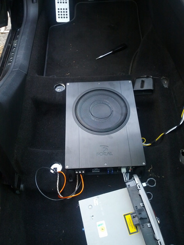

Finalement, c'est chez mon frère que j'ai monté le mini-caisson (plat) amplifié.... bin c'est top de la mort qui tue !!!! vraiement énorme.
Au début, on l'a juste branché au 'cu l' du poste, mais entre la sortie poste amplifiée après, par l'ampli, et l'alim du caisson sur le même fusible que l'autoradio, ça rendait rien
Donc démontage complet des sièges, tirage de câble et....
j'enlève le Loudness maintenant pour pas que ça sature : le caisson est branchée à la sortie de l'ampli, derrière le filtre passif partie woofer, je vous laisse imaginer le son qui en sort

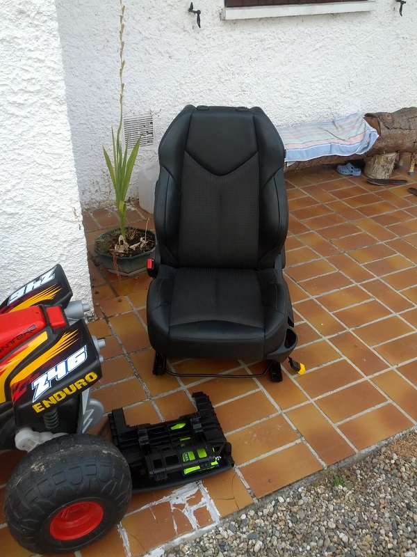

Donc on enlève le siège qu'on pose dehors :
- 02 - siège.jpg (208.12 Kio) Vu 32118 fois

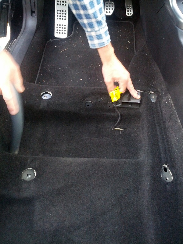

On nettoie la zone finale de réception du caisson (qui passe entre les pieds et en longueur :
- 01 - Emplacement conducteur préparé.jpg (184.09 Kio) Vu 32118 fois

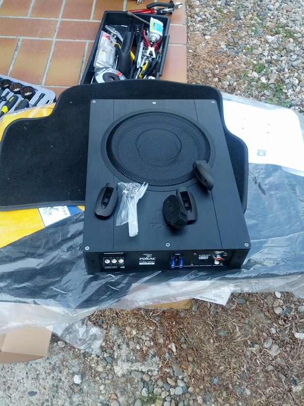

Le caisson hors de sa boîte :
- 03 - caisson et cable.jpg (140.66 Kio) Vu 32118 fois

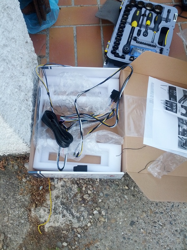

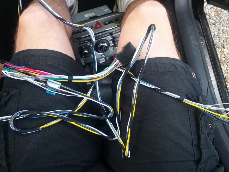

Le câble ISO<=>Caisson (alim, remote et 4 fils pour HP (ça repique les HP avant sur la prise), et un câble avec prise style RJ11 pour le gain réglable (non posée):
- 04 -Cable.jpg (236.66 Kio) Vu 32118 fois
Le caisson et ses pieds, qu'il est conseillé de mettre (pour que ça ne soit pas la caisse de la voiture qui prenne toutes les vibrations :
- 05 - Caisson et pieds.jpg (228.35 Kio) Vu 32118 fois

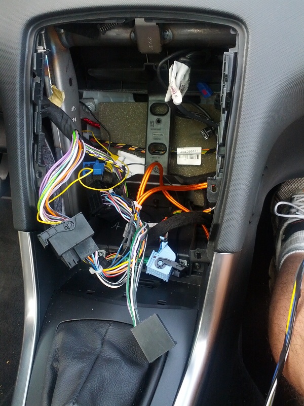

L'emplacement vidé pour pouvoir faire toucher les fils :
- 06 - Autoradio disparu.jpg (202.37 Kio) Vu 32118 fois

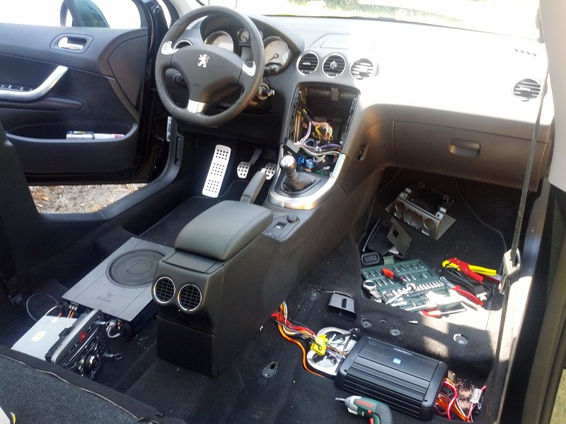

Le caisson posé (la masse est récupéré sous le plastique de protection côté conducteur (le plastique qui court depuis l'emplacement d'ouverture du capot), le + depuis l'ampli (le fusible dans le capot est taillé pour les 2) et le remote repris depuis l'ampli :
- 08 - Caisson posé.jpg (134.1 Kio) Vu 32118 fois
Une vue large :
- 09 - Caisson vue large.jpg (148.63 Kio) Vu 32118 fois

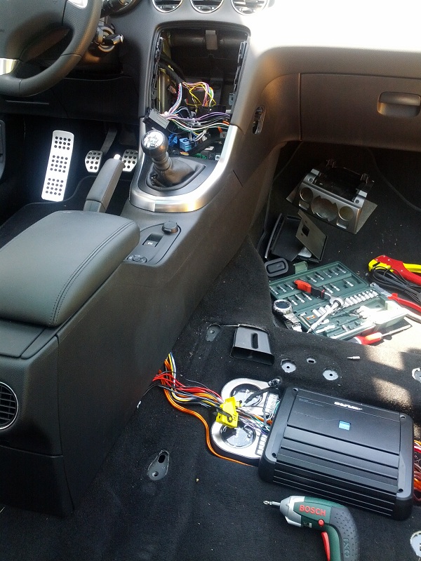

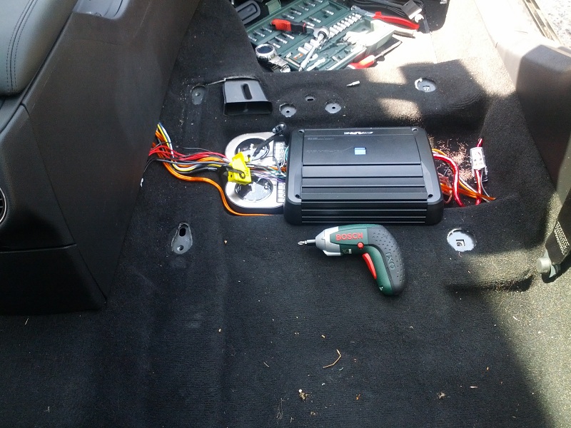

Côté ampli, il y a un peu trop de fils à mon goûts, mais pas de courts-jus (les débrits de fils ont été aspirés ensuite) :
- 10 - Ampli et filtres.jpg (196.36 Kio) Vu 32118 fois
Une majorité des fils qui partent sous l'accoudoir vont dans le trou dans le tableau de bord
- 11 - Bricolage Land.jpg (191.43 Kio) Vu 32118 fois
