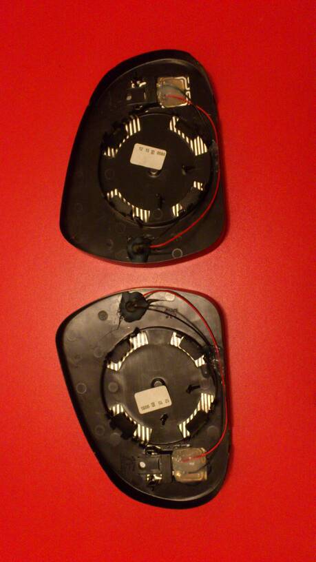

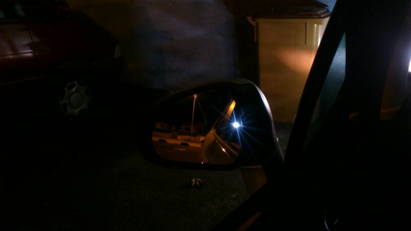

titou a écrit:Le rétro conducteur
titou a écrit:tous les 500 km environs, le Filtre a Particule fait une régénération afin de ne pas se "boucher" (j'imagine que c'est pour continuer a fonctionner efficacement). pendant ce cycle, le dégivrage se met en route. c'est pour cela que de nombreux membres du forum ont ajouté cette petite led dans le rétros. elle est relié sur le circuit de dégivrage donc elle permet de signaler qu'un cycle de régénération du FAP est en cours. de cette façon ça évite de coupé le moteur pendant un cycle et on peut aussi faire rouler la voiture en sur-régime pour bien "nettoyer" le FAP
suffisamment pour ne plus rater de cycle.
