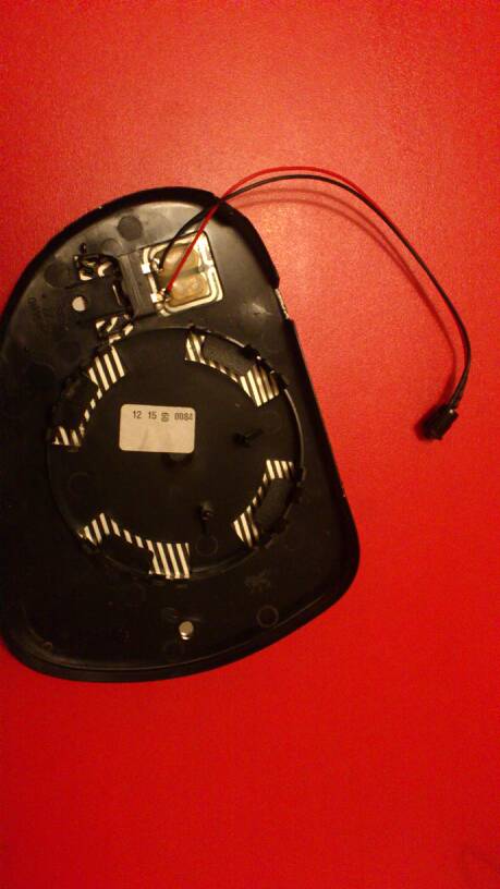

Je viens de remonter les rétros :
Re: Re : ma titine - Leds régénération FAP

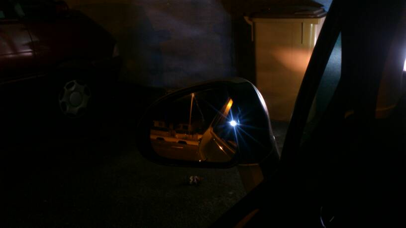

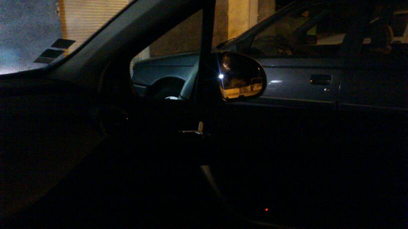

Messagede titou » Mer 30 Oct 13 22:08
Voila les photos. Demain je ferais des photos de jour

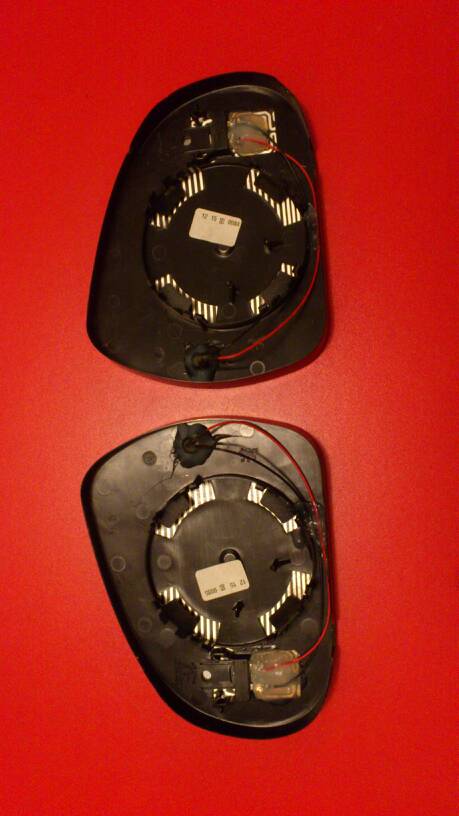

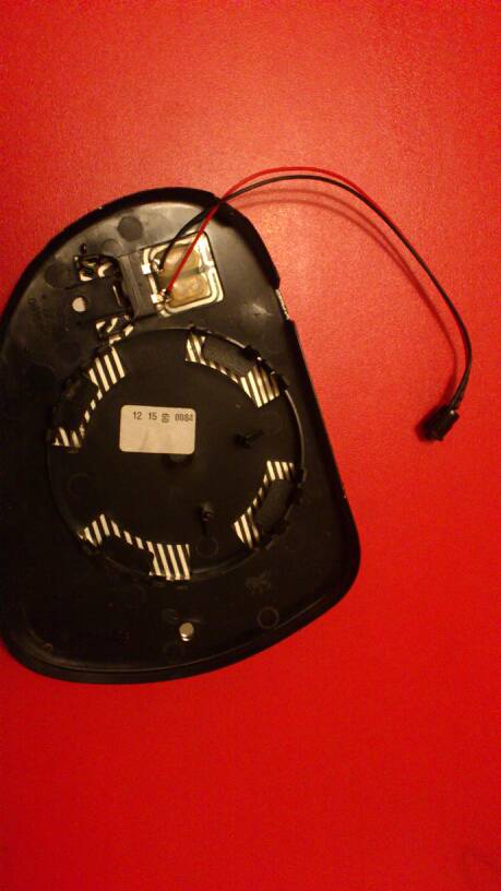

Messagede titou » Mer 30 Oct 13 22:13
Pendant le montage
Messagede titou » Mer 30 Oct 13 22:14
Les 2 rétros finis
Messagede titou » Mer 30 Oct 13 22:15
Le rétro conducteur
Re: ma titine - Leds régénération FAP
Messagede fande308SW » Mer 30 Oct 13 22:16
Tu as mis les leds pour le FAP sur les deux rétros?
Messagede titou » Mer 30 Oct 13 22:19
oui, pour la symétrie :gene:

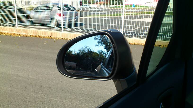

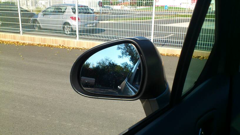

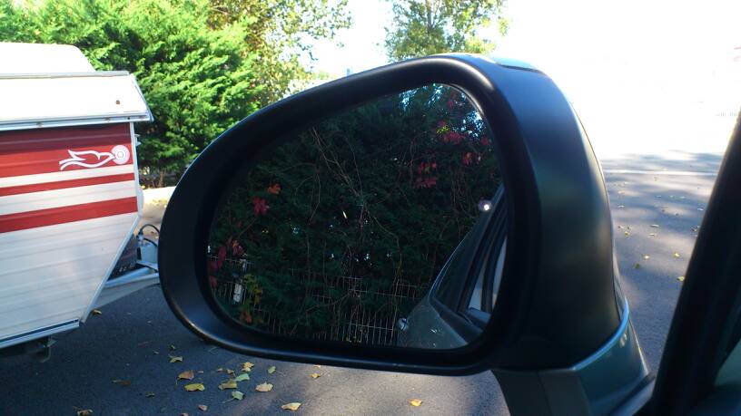

Messagede titou » Jeu 31 Oct 13 12:48
A l'ombre

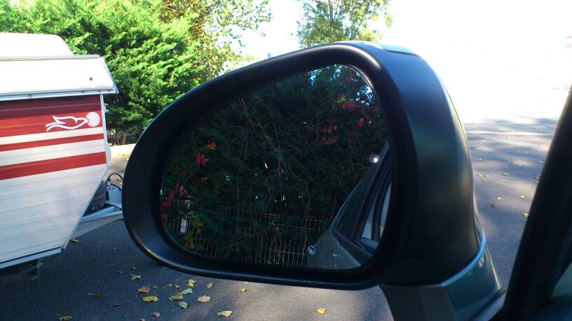

Messagede titou » Jeu 31 Oct 13 12:50
Au soleil. C'est vrai que en plein soleil elle ne flashe pas tant que ca... Mais le résultat me convient
