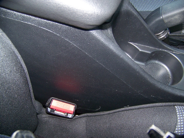

Bon je viens de faire le test pour voir si les aérateurs arrière fonctionnent !!! mais non :( Merci Peugeot trop facile de changer et hop incroyable faut vraiment qu'ils se fassent du fric :rougefaché:
Bon moi ça me ferait pas peur de faire la modif mais je laisse à certains qui ont déjà pas mal démonter de commencer et je prendrais la suite en attendant ça fait déco !!! en tout cas merci pour le tuto le montage à pris 5 mn :super:
aérateurs après.jpg (74.85 Kio) Vu 51932 fois

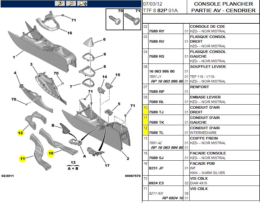

Oui, ce sont bien les trois pièces marquées de jaune qui manquent, en plus de l'aérateur arrière qui pique pas mal.

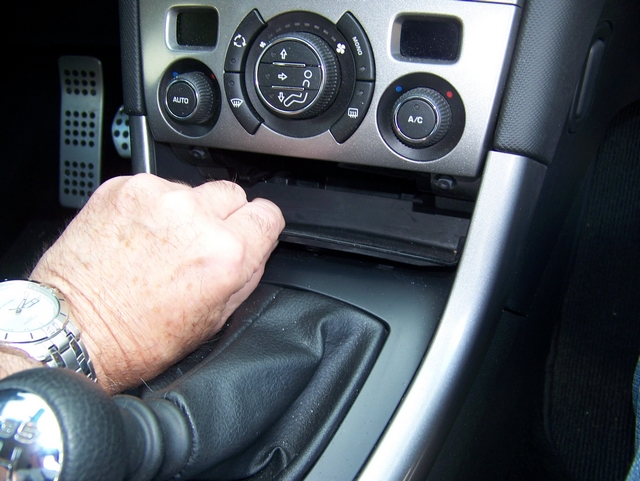

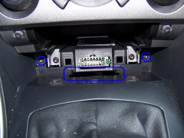

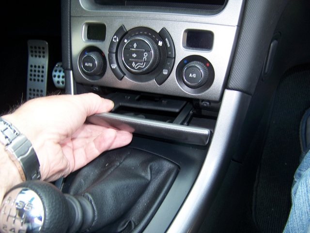

1. dépose du cendrier de console
1. cendrier.jpg (243.93 Kio) Vu 51644 fois
2. Dépose du cache prise diag.
2. cache.jpg (253.74 Kio) Vu 51644 fois

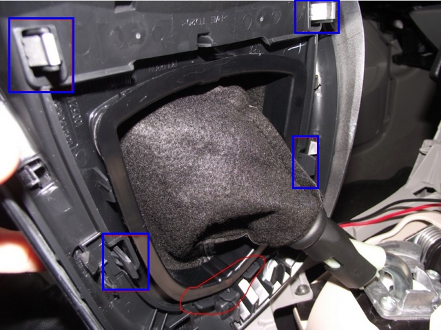

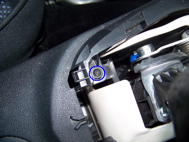

3. déposer les deux vis de l'enjoliveur cache levier de vitesse (cerclées en bleu), prendre l'avant de l'enjoliveur par l'emplacement cadré en bleu et tirer fermement pour le déclipser, ça vient assez facilement
3. vis cache levier vitesse.jpg (242.91 Kio) Vu 51644 fois
4. retourner l'ensemble pour déclipser la partie centrale du cache levier de vitesse et déposer l'encadrement enjoliveur
3_1. cache L. V..jpg (223.49 Kio) Vu 51644 fois

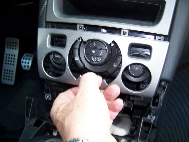

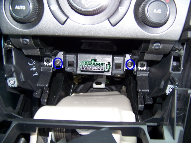

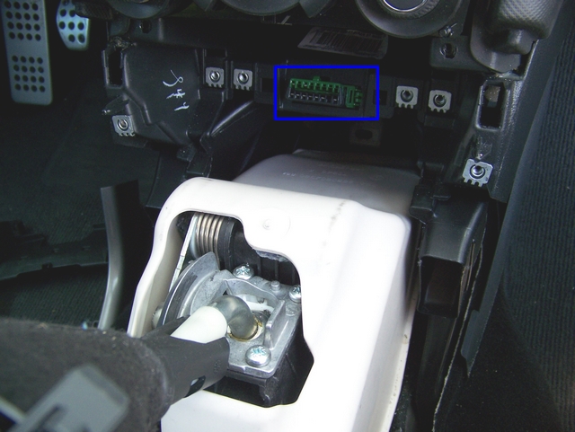

5. déposer les 2 vis qui maintiennent la façade de commande de clim,
3_3. vis façade clim.jpg (256.87 Kio) Vu 51644 fois
et déposer celle-ci
3_2. dépose façade clim.jpg (236.72 Kio) Vu 51644 fois

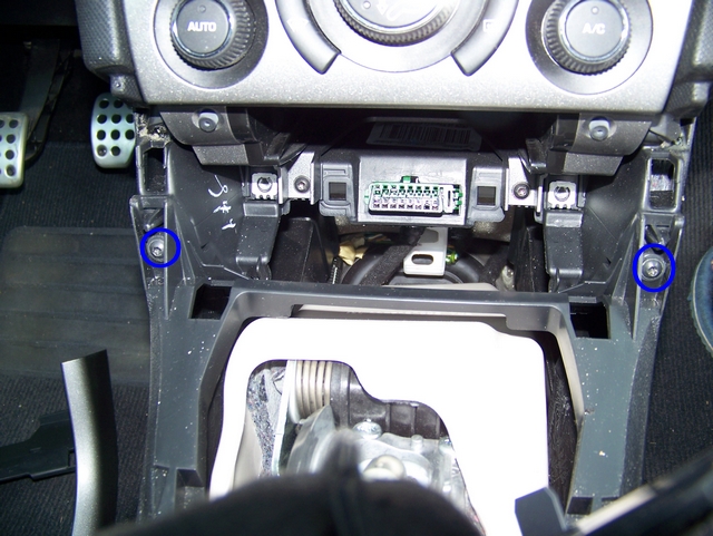

6. déposer les 2 vis avant de la console cerclées en bleu
4. vis av console.jpg (270.45 Kio) Vu 51644 fois

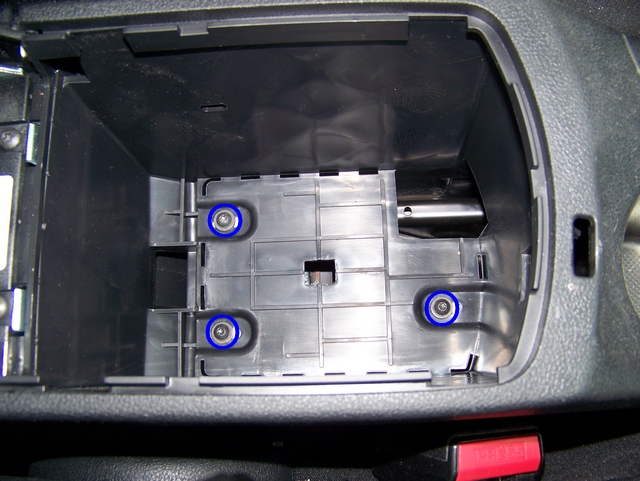

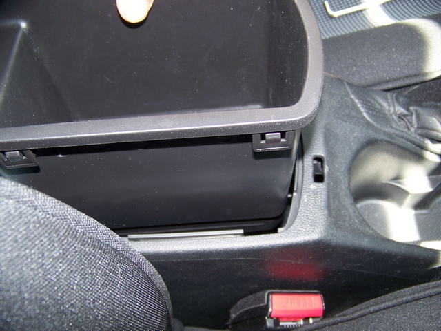

7. sortir le bac de rangement situé sous l'accoudoir avant, il suffit de tirer dessus
6. Bac vide-poches.jpg (261.22 Kio) Vu 51644 fois
et déposer les 3 vis cerclées de bleu
7. vis arriéres.jpg (256 Kio) Vu 51644 fois

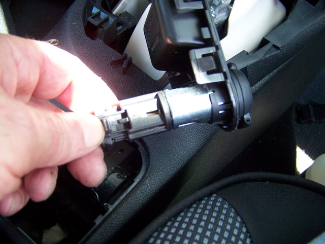

8. déclipser la prise 12 volts (faire levier avec le petit tournevis sur l'avant de la platine) et débrancher celle-ci
8. prise 12 v.jpg (243.79 Kio) Vu 51644 fois

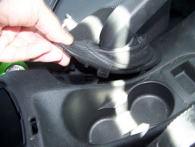

9. déposer le soufflet de frein à main, le soulever par l'arrière en s'aidant au départ du petit tournevis pour le déclipser. Retourner le soufflet en le tirant vers le haut et le dégager entièrement de la poignée de frein, il y a un élastique au niveau de la bague, ça vient assez facilement.
9. cache frein à main.jpg (260.95 Kio) Vu 51644 fois

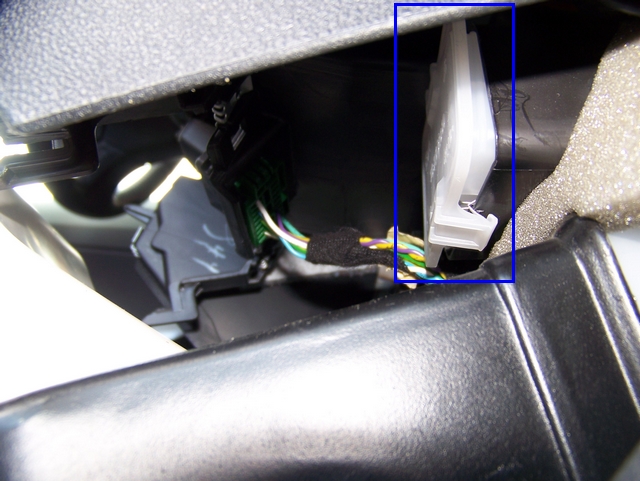

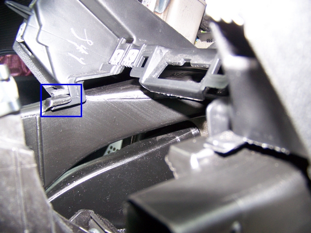

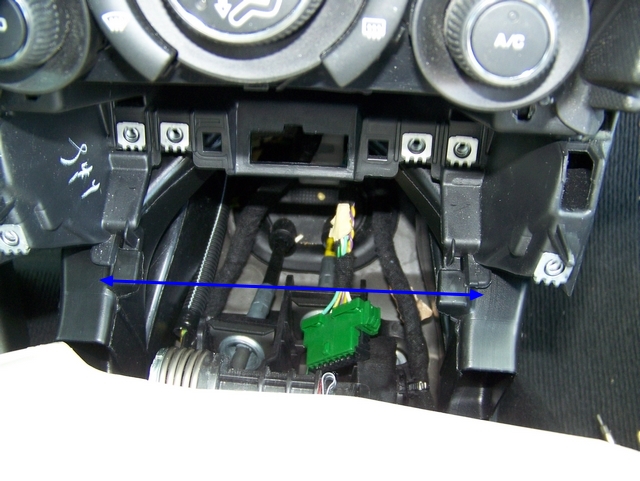

10. sortir la console en la soulevant de l'arrière et en la tirant légèrement vers l'arrière, il faut serrer le frein à main très fort sinon, ça ne passe pas au niveau de la poignée
18. remontage.jpg (312.67 Kio) Vu 51644 fois

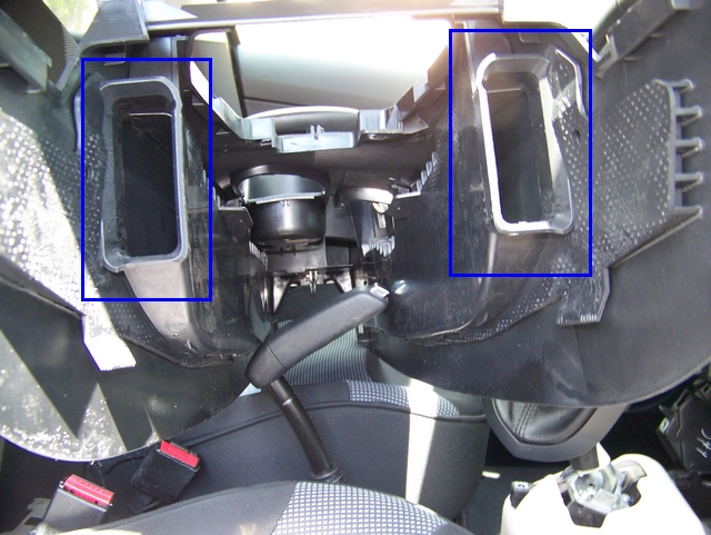

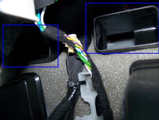

11. et là, petite surprise à laquelle je m'attendais un peu, je n'aurai pas besoin des conduits rep. 10 & 11, ceux-ci y sont déjà moulés directement dans la console, je n'utiliserai que le conduit double en H, ce que j'avais pris pour les passages aménagés pour ces conduits lors de mon démontage partiel sont bel et bien les conduits eux-même :faché4:
10. console dessous.jpg (276.08 Kio) Vu 51644 fois

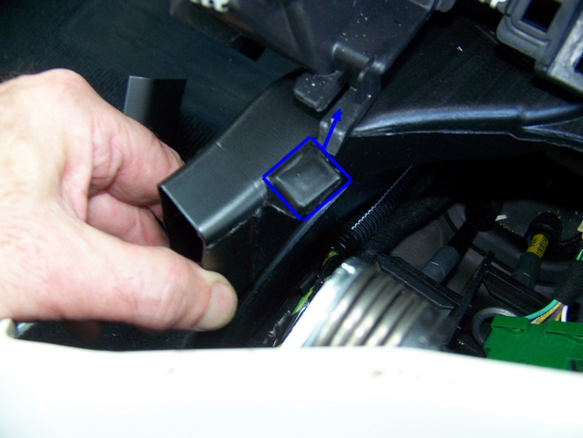

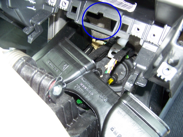

12. à présent, dépose des bouchons sur le groupe clim., il suffit de tirer dessus en commençant par le bas et en les faisant basculer, c'est assez dur, ne pas hésiter à forcer un peu. Pour faciliter l'accès, il suffit de soulever la coque insonorisante du mécanisme levier de vitesse et de lui faire effectuer un quart de tour
11. Bouchon en place.jpg (237.77 Kio) Vu 51644 fois

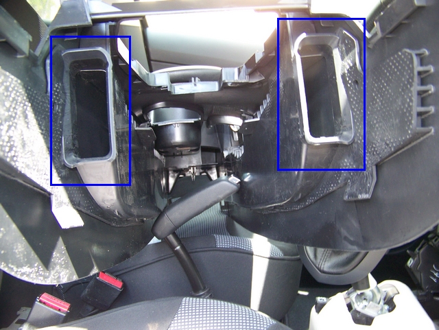

13. voilà, les 2 sorties du bloc clim; sont à présent débouchées (cadrées en bleu)
12. sorties clim.jpg (245.64 Kio) Vu 51644 fois

15. attention, le conduit double possède une petite patte de chaque côté qu'il faut bien clipser sur les emplacements prévus (cadrés en bleu sur la photo)
14. pattes du H.jpg (204.72 Kio) Vu 51644 fois
16. voilà, les pattes sont bien en place
15. c'est en place.jpg (249.58 Kio) Vu 51644 fois

18. remettre la prise diag en place ainsi que l'insonorisant levier de vitesse
17. prise diag en place.jpg (220.1 Kio) Vu 51644 fois
19. procéder au remontage de la console, il faut engager l'avant de celle-ci en l'inclinant à environ 45°et redescendre l'arrière en faisant passer le levier de frein à main et en écartant les garnitures de sièges, c'est assez serré mais ça passe. Ne pas oublier de repasser les attaches de ceinture de chaque côté à l'extérieur car ils ont une fâcheuse tendance à rester à l'intérieur de la console
20. repousser la console vers l'avant en prenant garde à ce que le conduit double s'engage bien dans les orifices des conduits solidaires de la console, ça ne doit pas forcer, soulever légèrement l'arrière de 1 à 2 cm pour faciliter la manœuvre
21. il n'y a plus qu'à procéder à la suite du remontage en effectuant les opérations dans l'ordre inverse du démontage. Normalement, quand tout est remonté, il ne doit plus vous rester de vis :mrgreen: :mrgreen: :mrgreen:
22. un petit essai de la clim, ça marche, enfin l'air sort bien sur les 2 bouches arrières :frime1:

Alors là danfr, rien à dire sur la méthode trouvée pour enfin avoir de la climatisation à l'arrière. :D
Un l'excellent travail qui va permettre à bricoman de se mettre au boulot pour une fois sans sourciller, plus d'excuses. :super:
Donc, il y avait bien deux bouchons à sortir pour connecter la tubulure en forme de H et permettre la sortie d'air frais,
comme les deux tubes présent d'origine sous la console du frein à main ! On l'avait deviné avec la documentation.
Reste à acquérir la double sortie pour finir d'habiller la "titine", et à nous le frais en été. :ange:
Du monde va être content d'avoir enfin une procédure facile pour s'y mettre avec enthousiasme.
Encore merci pour ce superbe tuto.

Pour l'instant, j'ai fait comme "xmad79" ce qui fait qu'il y a la clim à l'arrière en attendant l'habillage avec la double sortie :]
Pour ce qu'il est de la présence des tubes droite et gauche dans la console, je ne comprend pas pourquoi ils sont proposé sur l'éclaté de la console alors qu'ils sont déjà présents d'origine à moins qu'il existe des consoles qui n'en sont pas équipé d'origine, les voies de Peugeot sont impénétrables :nono: :nono:
J'ai quand même un doute sur leur non présence sur certaines consoles vu qu'ils sont totalement solidaires (moulage) et ne ressemblent pas du tout à ceux qui sont proposés en pièces détachées, à part la dimension des orifices d'emboîtement, heureusement :hehe:
Enfin, je vais essayer de négocier avec mon CC pour qu'il me les reprenne sous forme d'avoir, ça fera la mise de départ pour l'acquisition de la façade avec double sortie, on peut rêver non ? :ange:
