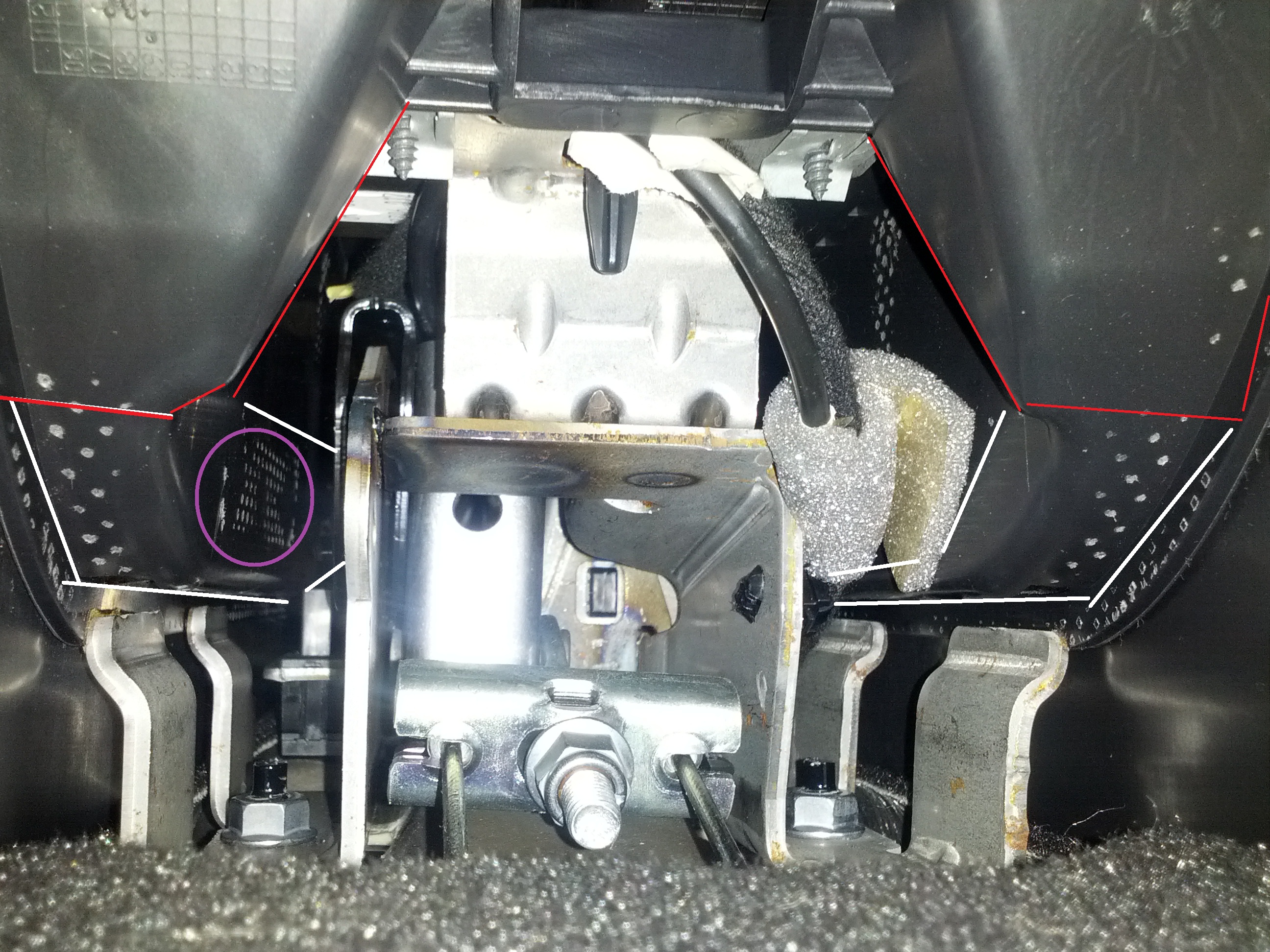

Bon aller...
Comme la photo depuis l'accoudoir inside ne donnait rien, j'ai redémonté l'aérateur arrière, et j'ai pris une photo.
On voit bien que l'aérateur arrière vient du devant à partir de 2 'tubes' en plastique qui courent de chaque côté de la console centrale, et qui font tout le long.
Donc pour savoir si vous pouvez montez les aérateurs, regardez si vous avez bien tout ça.
- en rouge, ce sont des gros tubes qui reviennent derrière l'aérateur arrière.
- en blanc, ce sont les petites conduits qui vont devant.
- en cerclé violet à gauche, c'est le conduit qui va devant.
Je pense que ce sera une méthode rapide avec APN (car à l'oeil, c'est trop bas/chaud je trouve) pour savoir s'il faut investir ou pas ;-)
Et merci qui ? ;-)

**** merci Forest ! :D :D *********** :mrgreen: :mrgreen: :mrgreen:
maintenant, reste plus qu'à démonter et prendre une belle photo .... car l'air n'arrive pas cependant, j'espère que le blocage n'est pas plus loin.
a suivre.....
merci encore pour ton aide.

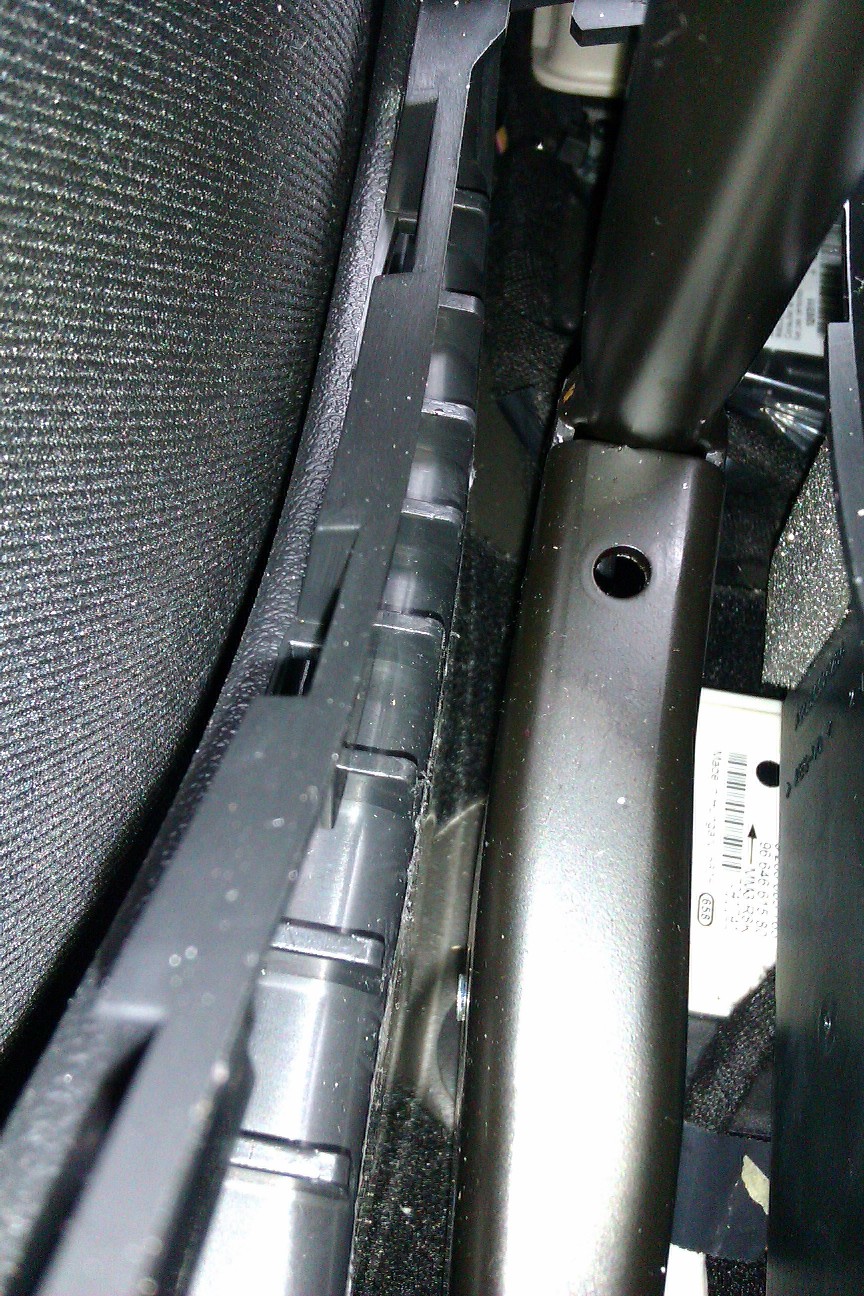

Pendant ce long WE, j'ai pris le temps de vérifier au niveau du soufflet de frein à main.
De gauche à droite, on voit :
- le tube de l'aérateur AR gauche
- le frein à main (avec un trou)
je pense que le tube AR droit est plus à droite, caché sous le porte gobelet.
Donc il y a le passage. Le blocage doit être au niveau des clapets du moteur de ventilation. ça risque d'être compliqué à modifier :(
Au niveau du service BOX, il faudrait vérifier avec un code VIN d'une féline récente (en stock sur le webstore, une phase 2 pour mon cas) si on voit une différence sur l'équipement et le système de ventilation.
Prochain démontage possible : sous le cendrier, autour de la prise de maintenance.
A suivre.....

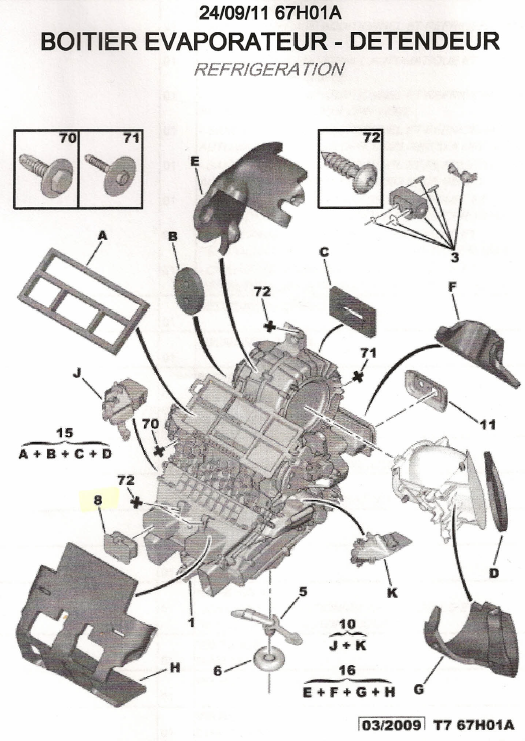

Messagede Bricoman » Mar 14 Aoû 12 10:00
Eh bien oldev93, on a le même problème ? :D
Après démontage de l'ensemble arrière, les sorties sont là.
La tuyauterie gauche et droite est présente sur la titine, mais pas de soufflerie ! :shock:
Contrôler aussi la présence du raccord AV (repère 12) des deux tuyaux G et D (repère 11 et 10), qui sait !
A quel endroit ont-ils bouché le système ?
Faut-il un passage à la valise pour activer la ventilation AR ?
Un obturateur repère 8 est présent sur la planche du boitier évaporateur - Détendeur, consultée chez Peugeot.
La planche porte la référence 24/09/2011 67H01A, sauf erreur dans la rubrique Réfrigération.
Si quelqu'un pouvait la poster, ce serait sympathique.
On voit très bien les opturateurs sur les sorties d'air correspondantes. A l'aide de la documentation, le système est clair.
C'est peut-être juste une histoire de bouchons à enlever sur les deux sorties ?

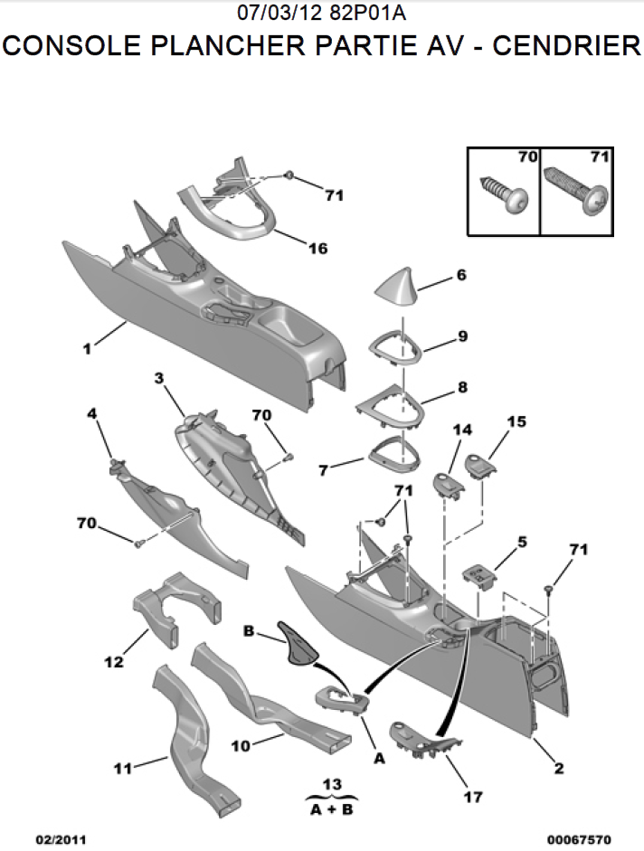

La fiche de la console plancher partie AV-cendrier fournie par oldev93 :

La numérisation du document : boîtier évaporateur - détendeur
Les bouchons 8 devraient nous aider. C'est sur ces deux connecteurs que vient se connecter le raccord AV
12 de la fiche citée plus haut des tuyaux des ventilations AR. :D

Un grand merci danfr pour toutes ces informations qui nous permettent enfin
de comprendre le non fonctionnement de cet aérateur arrière. :Dl
Le raisonnement n'était pas loin de la vérité, il manque bien les pièces principales et les obturateurs
sont en place sur l'évaporateur. Du boulot en perspective pour qui voudra se lancer dans l'aventure.
Les pièces 10 et 11 semblaient être posées en démontant le cache arrière, c'est trompeur. :evil:
Les pièces sont abordables, à part l'aérateur lui-même qui pique un peu. :(
Un tuto en photos détaillées serait le bienvenue pour passer à la pratique.

oui bravo danfr c'est le fin mot de l'histoire il n'y a plus qu'à,et merci pour ceux qui cherchent le montage

je confirme, merci beaucoup pour cette recherche et les informations apportées. :merci: :merci:
