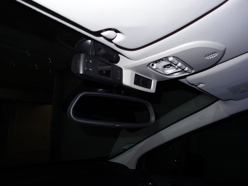

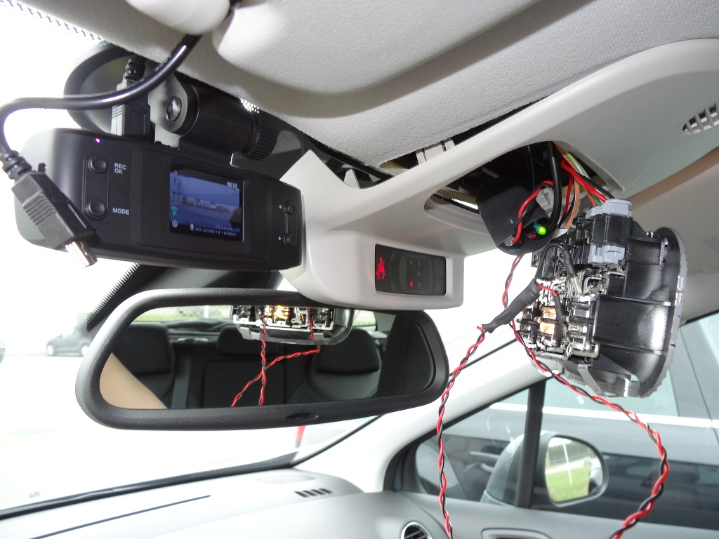

La nouvelle alimentation est arrivée, le montage a été refait et tout fonctionne correctement. :D

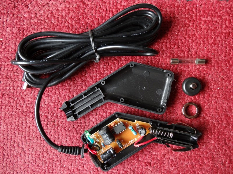

Le premier petit chargeur va être modifié pour fournir un courant suffisant de 800mA, il est à base de 34063
comme 95% des chargeurs du marché.
Exit le câble derrière le pare-soleil. :frime1:
L'alimentation d'origine pour le montage
Le montage à insérer
Test de fonctionnement
Montage terminé
Plus d'infos sur le site des caméras embarquées. :shock:

ça fait bien propre (quand il y aura de nouveau la vitre du plafonnier ;-).)
Tu as récupéré un câble USB depuis lequel tu as soudé les fils à la place de ceux d'origine ?
Tu as soudés les pins 1 et 5 ?

Cette deuxième alimentation a été commandée pour 5,00€ chez le fournisseur pour faire le montage discret.
Pour être sûr du fonctionnement de la caméra embarquée après tests non concluants des chargeurs du marché. :D
Leur intensité de sortie est trop faible, suffisent pour les mobiles, GPS ou autres. :(
Elle a été démontée et modifiée en raccourcisant son câble Mini UBS et en lui rajoutant les deux fils d'alimentation à cosses
à raccorder à l'arrière du plafonnier modifié aussi par l'ajonction de 2 cosses mâles soudées.
Un fusible est soudé en série sur le fil rouge + pour protéger le montage. :D
Celle d'origine a rejoint sa boîte comme il se doit.
Le câble Mini USB n'a que deux fils, un rouge et un noir, câblés en Pin 1 et 4.
Certains montages demandes de câbler la Pin 5 avec la 4 et d'autres encore.
Reste à lui brancher un ampèremètre pour connaître sa consommation réelle à
l'aide de la prise allume-cigare de test.

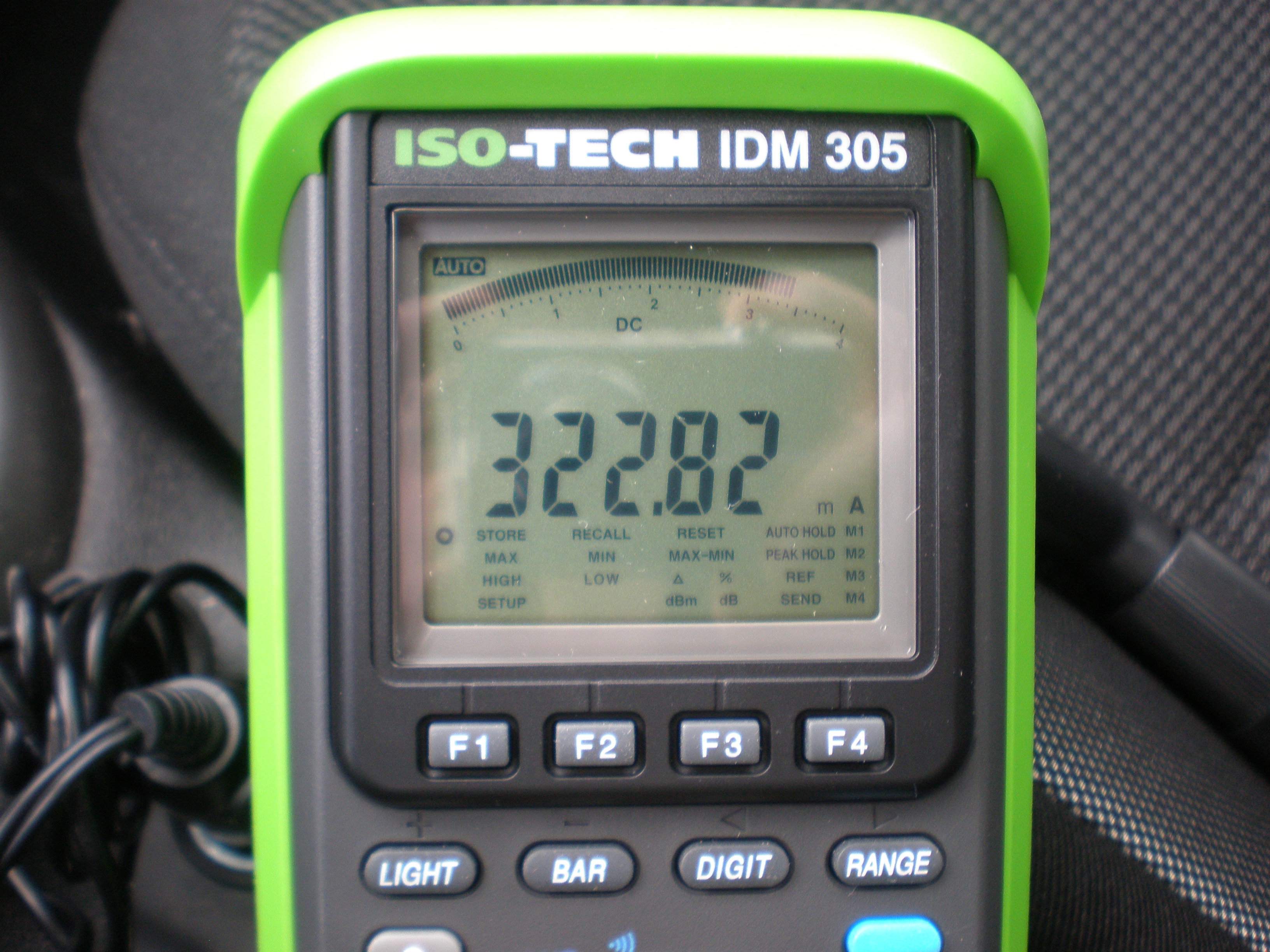

Eh! bien forest, on est fixé. La caméra consomme 350 mA environ.
La preuve en image.
Re: Récupération alimentation sur plafonnier AV ?
Messagede forest » Mer 19 Sep 12 12:46
ouah, dis-donc, c'est pas grand chose !!!
tu as mesuré pendant qu'il renregistrait, qu'il enregistrait et que tu lisais une vidéo, ou au repos ?
P.S., il fait 10A max aussi ton multimètre ?
Donc c'est plutôt le brassage des PINs sur le mini-USB qui l'embêterait...
Messagede Bricoman » Mer 19 Sep 12 13:10
La mesure du courant a été prise en fonctionnement normal, c'est à dire la caméra
alimentée comme sur la voiture et le GPS actif. :D
Le multimètre sait prendre un courant de 10A, même en true RMS.
Il est très complet pour un travail précis.
Il y a aussi un soft sur le PC pour enregistrer les données.
Je vais chercher le problème de ces chargeurs qui sont suffisants en 500 mA,
mais pas opérationnels pour la caméra.

Cool pour le multimètre, le mien n'a pas d'interface et n'est pas trop chère, mais fait ce que je lui demande (je ne recherchais pas de précision jusqu'à maintenant)
Tu penses que cela vient du brassage spécial de la prise mini-USB ?
As-tu déjà vérifié si le brassage en mini USB était le même entre mini-USB du chargeur d'origine, et le mini-USB standard du marché ?

Les 7,00 vdc de différence, il faut bien les dissiper quelquepart, sinon, c'est le régulateur qui va le faire.
En plus, il y a aussi le courant à prendre en compte. Sous 500 mA par exemple, la puissance à dissiper
sera de l'ordre de 3,5 W, ce qui est pas mal pour le composant seul qui va chauffer un peu trop.
Ils sont prévus pour 1,00 A maximum à ne pas dépasser sous peine de destruction.
Les court-circuit sur la prise USB sont à proscrire, ce qui est rare.
