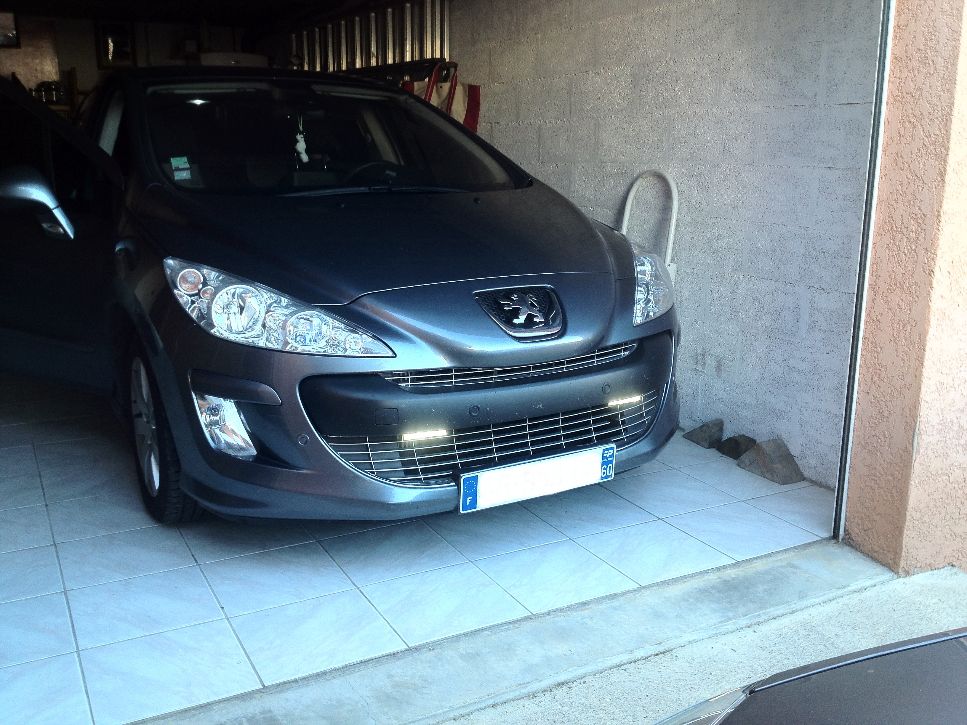

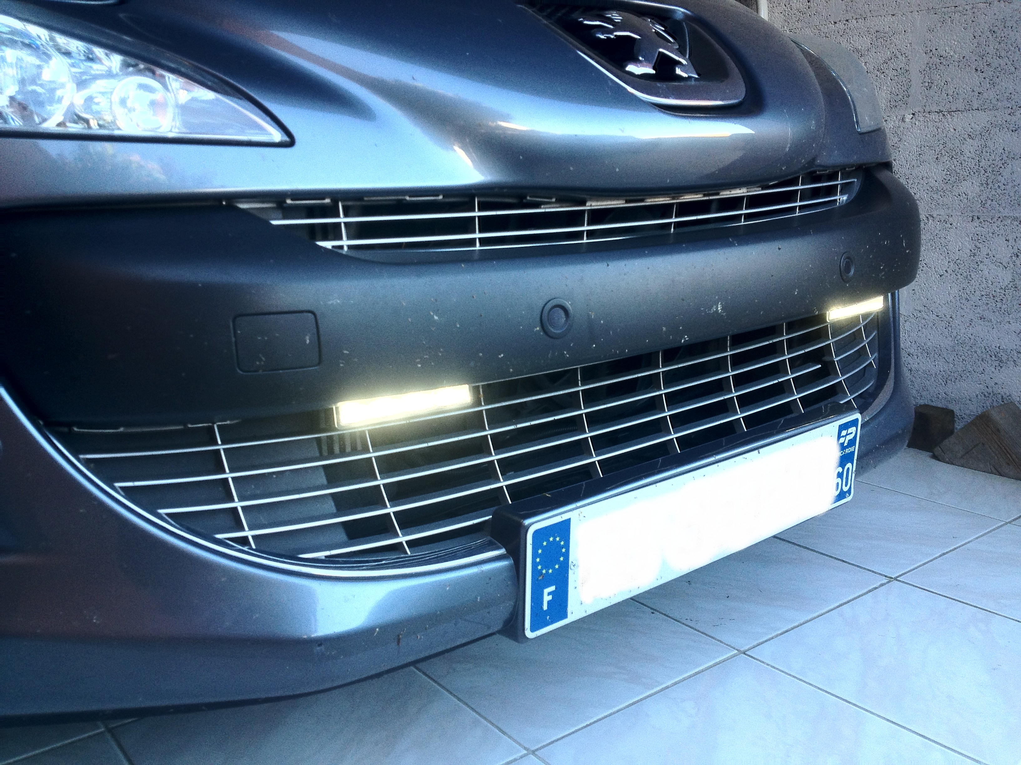

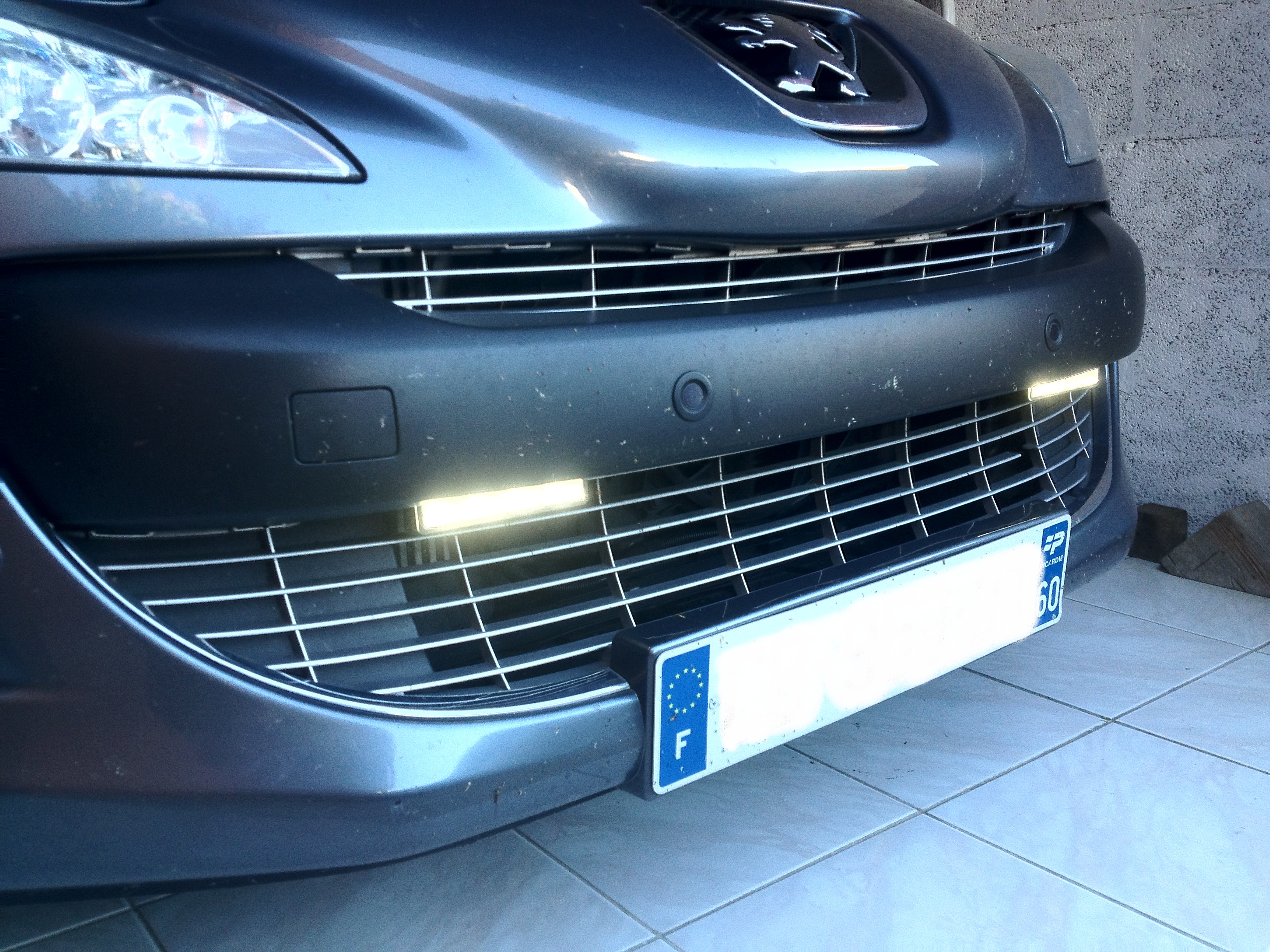

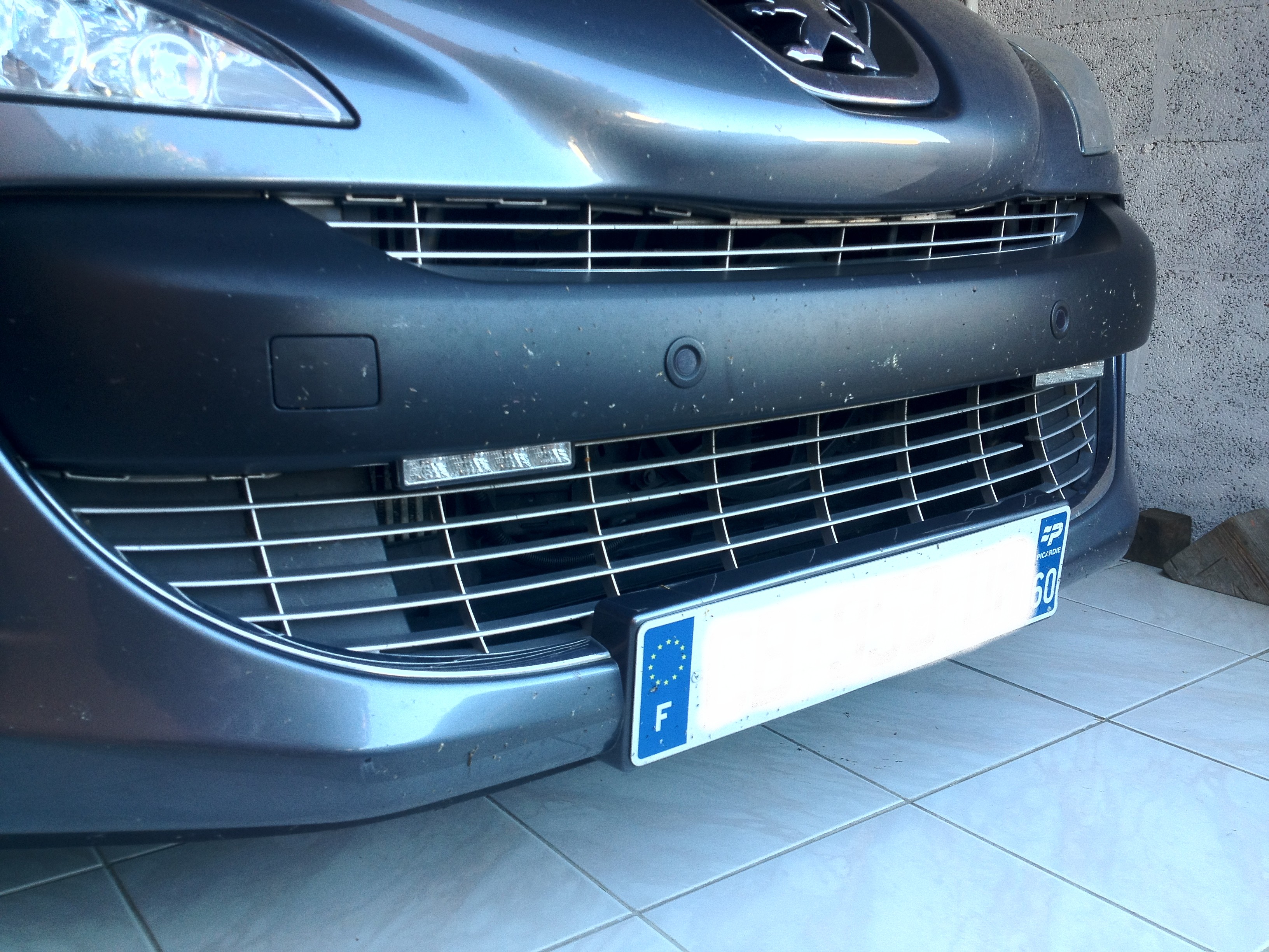

Messagede Titoine60 » Lun 23 Juil 12 18:27
xmad79 a écrit:Salut Titoine60, tu aurais des photos de ton installation ? Tu ne peux pas mettre que les Daylight en guise de feux de jour? Ils font feux de position aussi non ?

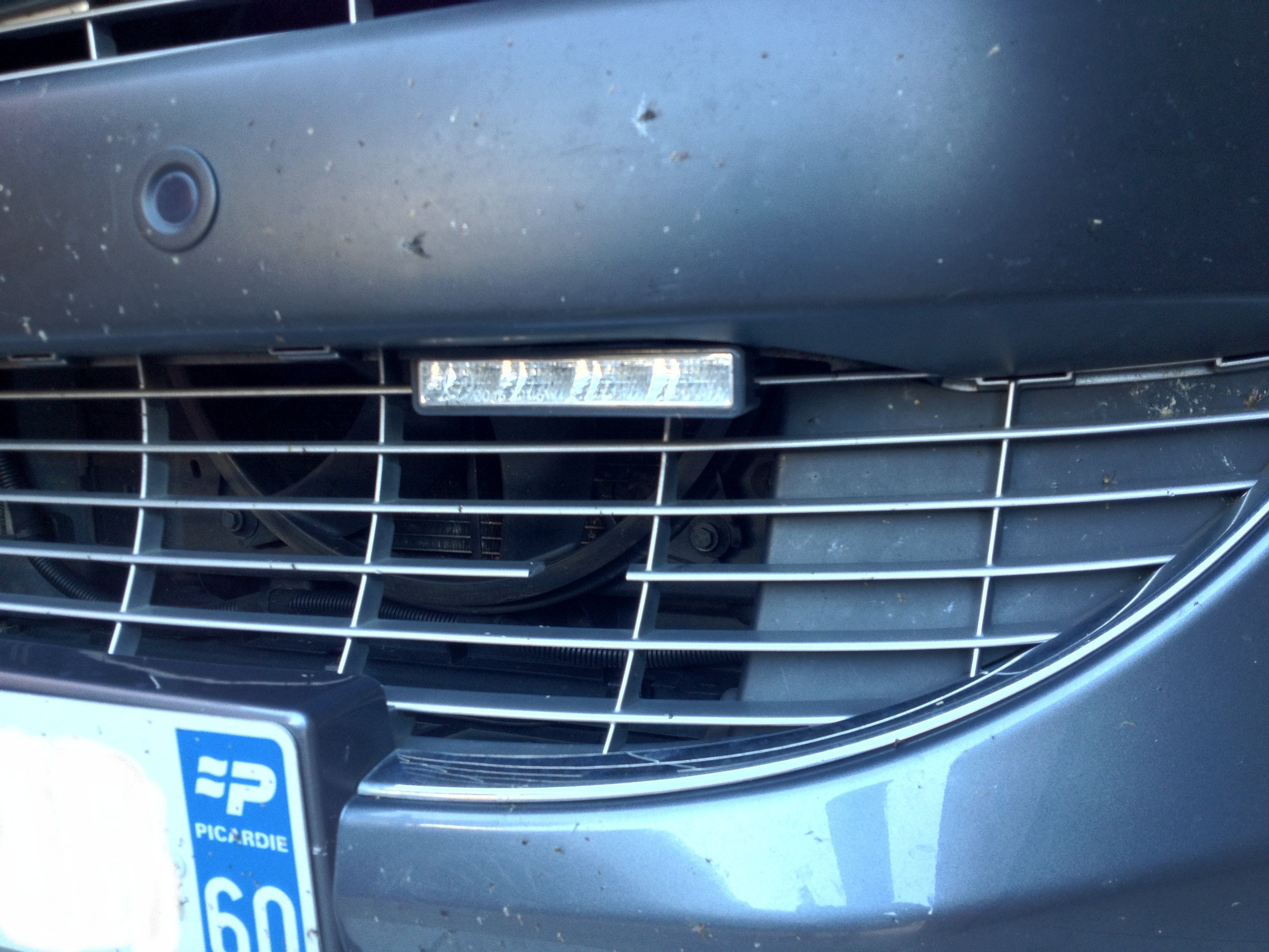

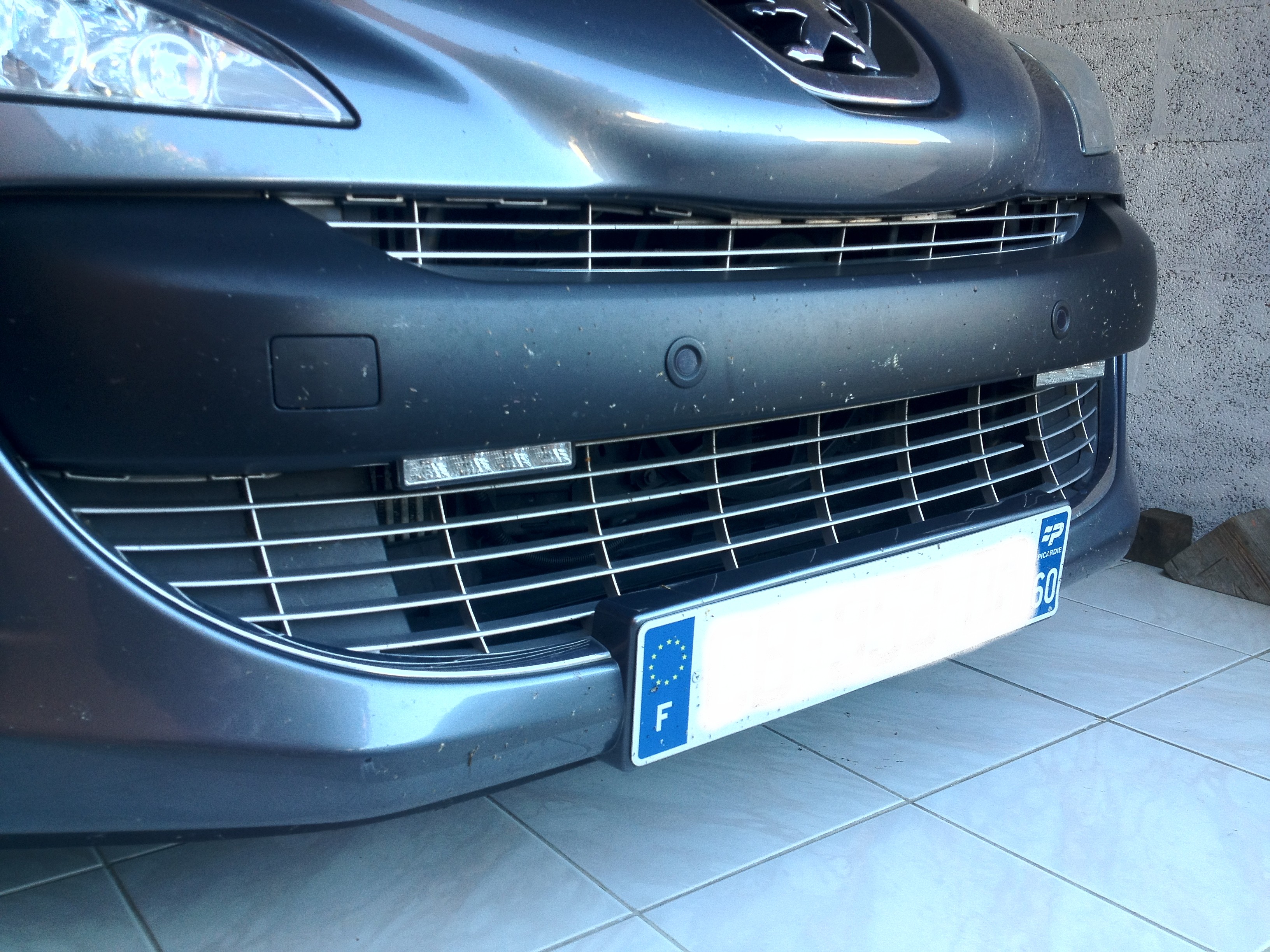

Sisi pour le moment ce sont les daylight qui sont en feux de jour et cela marche plutôt fort. le souci que j'ai c'est que lors de l'installation des daylight il faut se shunter sur le +12V des veilleuses, de façon a ce qu'il se coupe lorsque les veilleuses sont allumées. Et lorsque je branche mes leds à la place des ampoules à filament les daylights ne fonctionnent pas correctement, ils clignotent constamment en veilleuse on ou off :/ .
En faite ce que je voudrais au mieux c'est avoir les veilleuses de type LED pour coller parfaitement à mes feux 6000K et les daylights en feux de jour.J'ai bien une petite idée derrière la tête mais cela serait un peu fastidieux.
Pour le moment les petites photos des ces fameux feux.
A noter l'éclat dans la calandre à cause d'un bout de bois pris sur la route grrrr Une semaine après l'achat.

Messagede xmad79 » Lun 23 Juil 12 18:32
Ok, tu as démonté le pare choc pour installer ça? C'est vrai que niveau intégration c'est pas top top mais l'avantage c'est que ça crache.
Pour les leds je pige pas pourquoi ça te fais ça.

Messagede Titoine60 » Lun 23 Juil 12 19:27
xmad79 a écrit:Ok, tu as démonté le pare choc pour installer ça? C'est vrai que niveau intégration c'est pas top top mais l'avantage c'est que ça crache.
Non, j'ai simplement vissé les deux vis de fixation de chaque socles dans le boudin noir, et clipsé les blocs sur leur socle et hop roulé jeunesse.
Pour le câblage, un fil sur le +12 de la batterie, un fil sur la masse et un troisième sur le +12 des veilleuses de façon à les couper lorsque que l'on allume les feux via un petit boitier livré dans le kit ( certains daylight ont même la fonction veilleuse c'est à dire que l'intensité est diminuée lors de l’allumage des veilleuses mais plus onéreux et plus gros -> donc plus difficile à loger).
En faite le problème avec des veilleuse à LED c'est que les veilleuses/Diurnes P21W/BA15Y utilise les même LED pour les veilleuses et les diurnes. De ce fait je pense que lorsque l'on allume les veilleuses on a toujours un courant résiduel qui circule dans le circuit Diurne et inversement. Je pense que la solution serait d'avoir sur l'ampoule (LED) deux "circuits" différents avec des LEDS pour le fonctionnement DIURNE et d'autres pour le Fonctionnement Veilleuse. Pour le moment mes recherches n'ont pas abouties. Peut être que notre ami Cars-light aurait une solution à ce problème.
Ceci dit je pense que c'est plutôt le faite que les leds consomme très peu de courant et donc le boitier n'y trouve pas son compte.
Pour l'intégration, c'est vrai que s'il serait rentré dans la grille de calandre cela aurait été le "must" mais pour un poil de ... cela ne rentre pas (déformation de la grille -> pas terrible)

Re: Cars-Light : Eclairage automobile à leds
Messagede JoeBlack » Lun 23 Juil 12 19:54
D'ailleurs ta grille n'est pas cassée?

Messagede Titoine60 » Lun 23 Juil 12 19:56
JoeBlack a écrit:D'ailleurs ta grille n'est pas cassée?
Si, j'ai pris un bout de bois dans la grille une semaine après l'acquisition. :/

Messagede forest » Lun 23 Juil 12 22:12
Elles ont l'air de bien éclairer en tout cas !
Messagede Titoine60 » Lun 23 Juil 12 22:18
Effectivement elles éclairent autant que les LED Diurne que l'on peut avoir sur les nouveaux véhicules comme la 308 phase II ou tout autre modèles en possédant.

Messagede xmad79 » Lun 23 Juil 12 22:32
Et elles éclairent de quelle couleur?

Messagede Titoine60 » Mar 24 Juil 12 10:16
La couleur est identique aux LEDS Diurnes présentent sur les nouveaux véhicules (6000K)

Messagede xmad79 » Mar 24 Juil 12 17:15
Ok merci. C'est vrai que ça éclaire bien mais ça fait tout de même trop rajout.

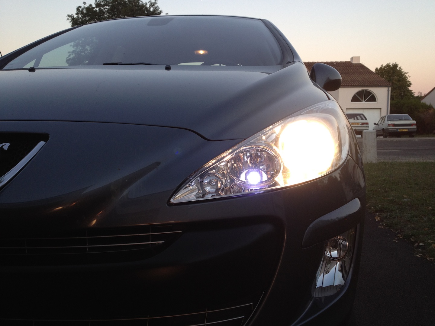

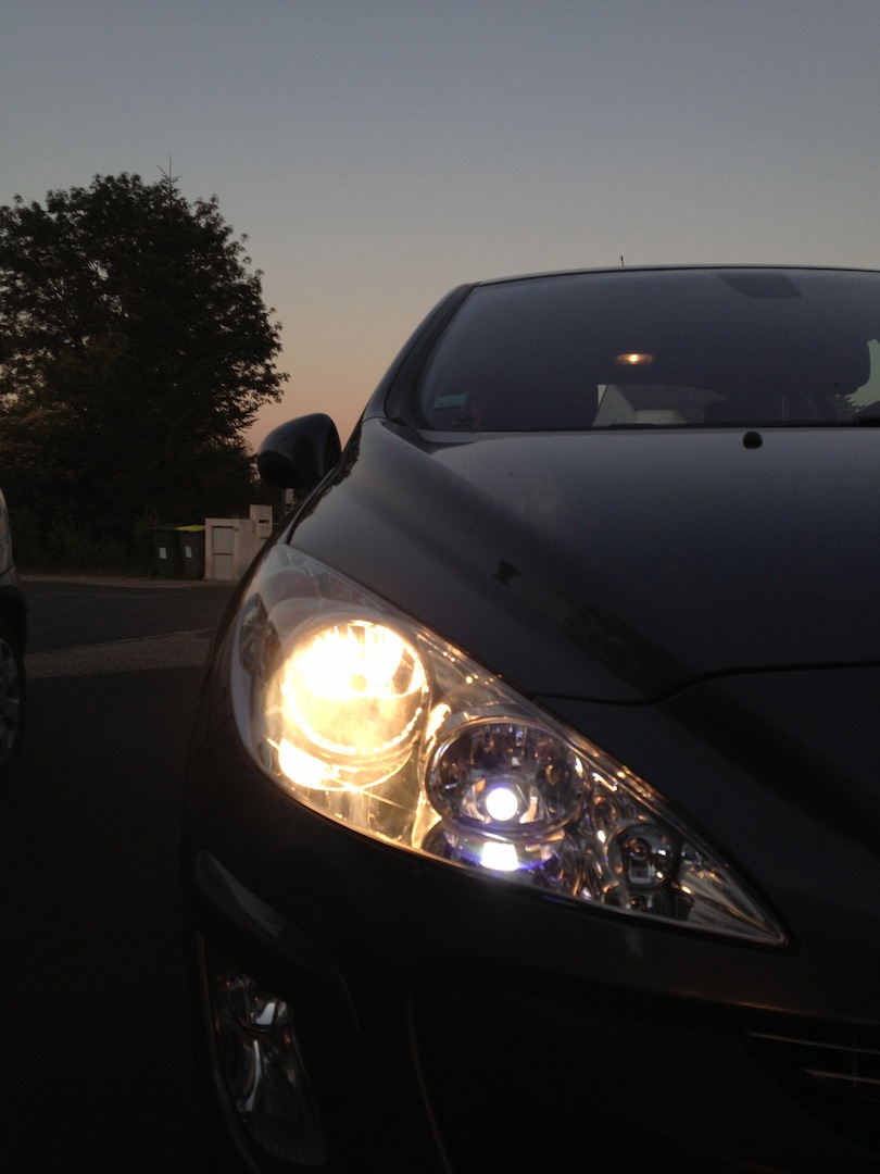

Messagede xmad79 » Mar 24 Juil 12 21:22

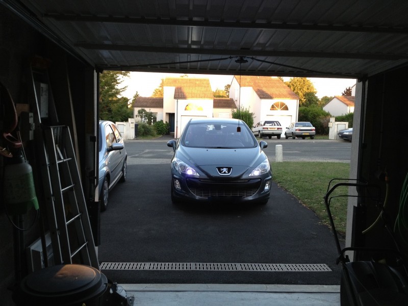

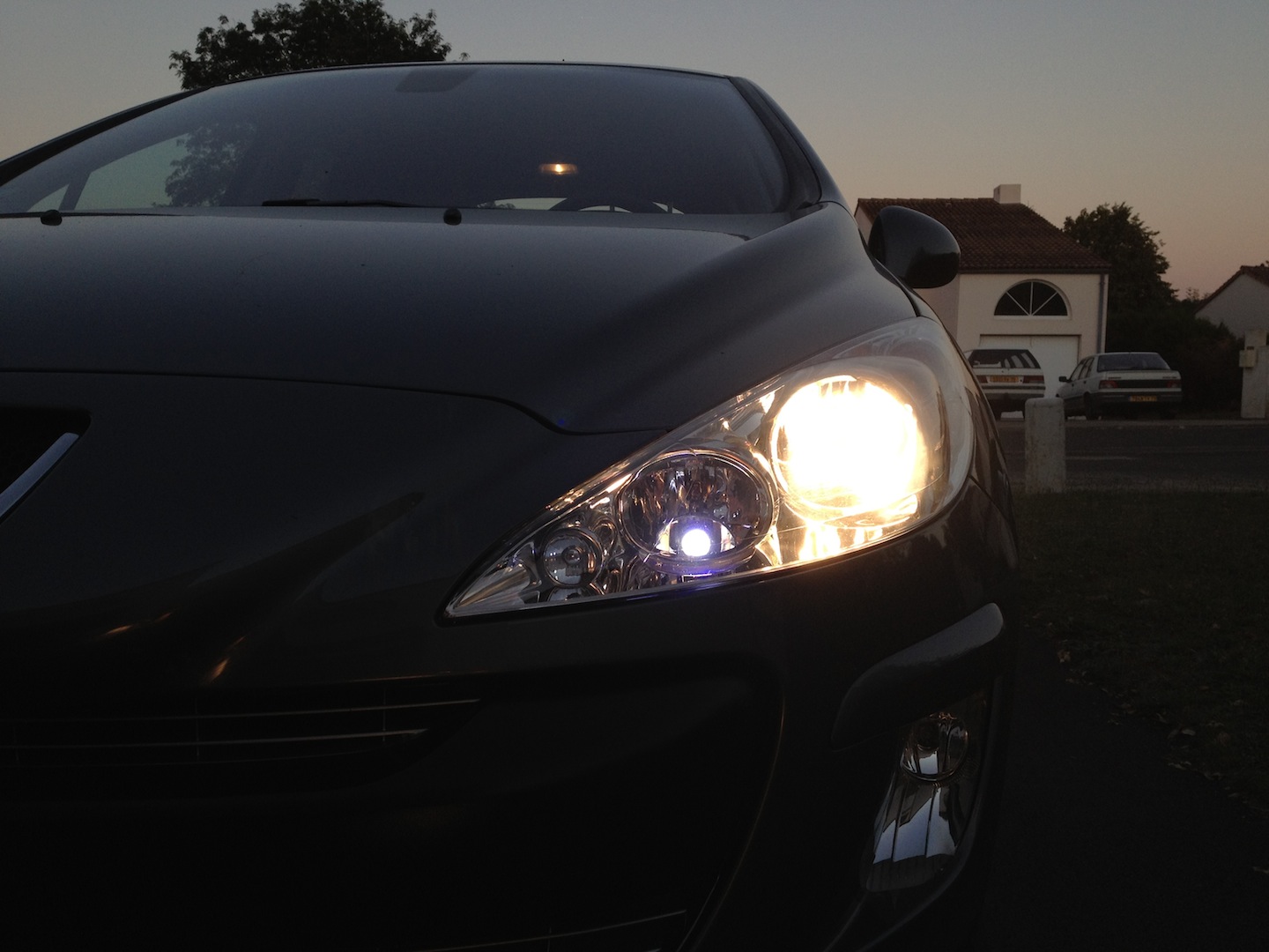

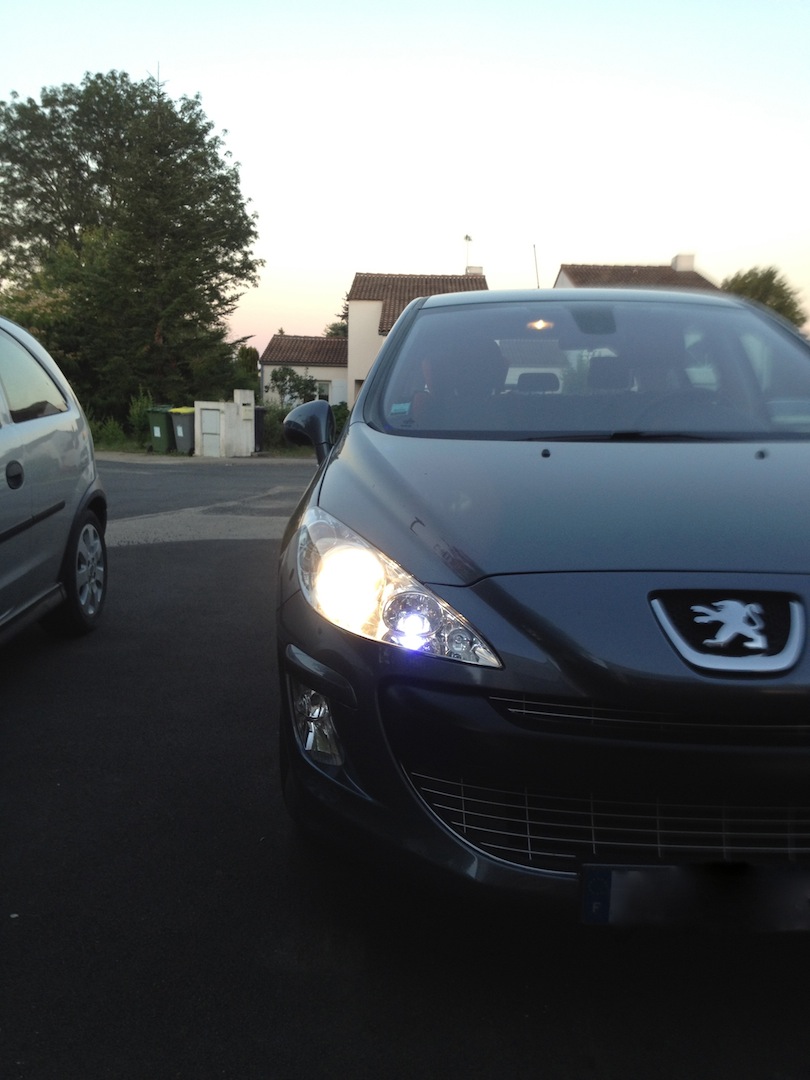

Photos prisent à la tombé de la nuit

Messagede Starskier73 » Mar 24 Juil 12 21:29
ça fait bizarre avec des phares "jaunes" ! :diable:

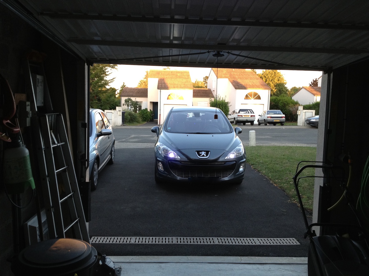

Messagede xmad79 » Mar 24 Juil 12 21:48

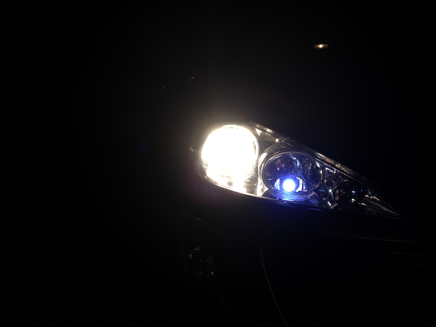

Une autre photo, les vidéos sont en court de transfert sur youtube
