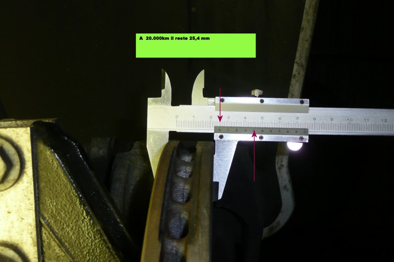

Vertigo a écrit:Il vous suffit d'acheter un pied à coulisse à 10€ et de mesurer,

Pour te rassurée, il te faut trouver un pote avec un esprit bricoleur, il démontera une roue avant, il mesurera avec une règle graduée en mm (matériel scolaire et après avoir limé la bavure du bord supérieure) le disque. Si plus de 24mm, c'est encore bon.
De même, les, plaquettes ont un substrat qui à neuf mesure +/- 9 mm d'épaisseur, a voir de visu dans l'étrier, regarder celle de gauche ainsi que celle de droite, s'il y en a une à moins de 3 mm, alors dans 5000km ça va couiner grave. Voir sur un site de vente à quoi cela ressemble neuf peut aider.

forest a écrit:attention à ta mesure, car il se peut que le disque soit usé sur l'intérieur ou à un endroit que tu ne mesures pas (pied à coulisse).
Il vaudra mieux un micromètre adapté (info : http://fr.wikipedia.org/wiki/Microm%C3% ... _mesure%29), qui puisse aller plus vers le centre du disque.
Mais le pied à coulisse est déjà pas mal pour le bord...
