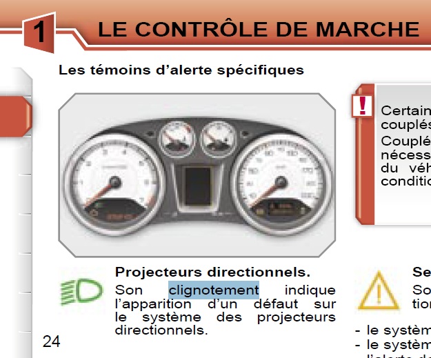

Je rencontre un petit soucis après le changement des feux de croisement (Xenons bi-directionnels) pour des 8000K!
j'ai roulé sans problème pendant un jour, mais depuis le voyant sur le combiné clignote de temps en temps !
C'est sans grande conséquence vu que les feux s'allument, mais je veux savoir pourquoi ce témoin clignote !

salut,dysfonctionnement du réglage automatique des projecteurs,précisé sur la bible
Re: Témoin "Feux de croisement" clignotant sur combiné de Td
Messagede forest » Mar 25 Oct 11 15:59
C'est vrai merci :
Messagede TheArtist » Mar 25 Oct 11 16:07
oui, j'avais lu le manuel ;)
la première chose que j'ai faite, d'ailleurs :D
Page 29 pour être précis : "son clignotement indique l'apparition d'un défaut sur le système des projecteurs directionnels"
Je savais déjà que cette icône concernait les Xenons et un clignotement signifie "tout sauf normal"
En gros, on apprend rien avec le manuel !
