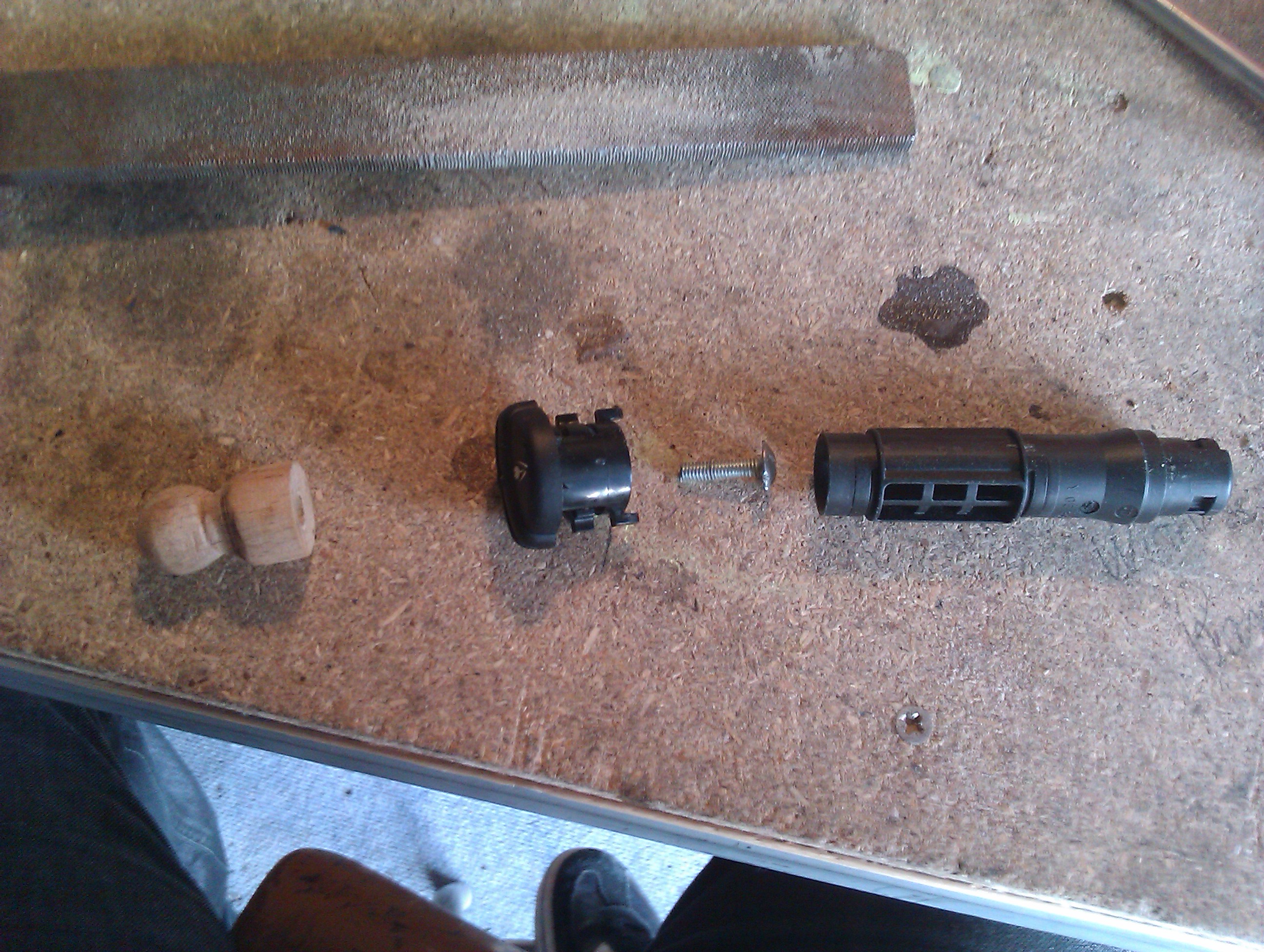

voila ma petite contribution à ce tuto.
J ai acheté un GPS mio avec la meme fixation que toi, c'est à dire une rotule.
Ne voulant pas abimé ce support, j'ai donc pensé à réaliser une roule et ensuite de l'adapter sur le diffusseur de parfum.
Des photos valent mieux que de grand discours :
La rotule à copier
La copie de la rotule
En fait c'est un loquet de porte que j'ai modifié au touret a meuler.
Le diffusseur décortiqué
Une vue éclatée de l'assemblage
Le tout une fois monté
Et le tout dans la voiture
Pour info, meme sur route de campagne en pas trés bon état, le GPS ne bouge pas d'un poil.
Me reste plus qu'a faire une petite finition pour que ça soit joli :mrgreen: et puis c'est parti.
En espérant que ça vous soit utile.
