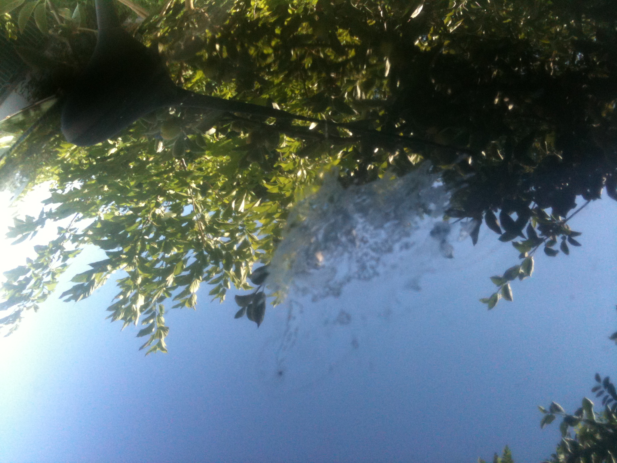

Après 3 semaines de congés je retrouve ma voiture recouverte de fiante d'oiseau!!!
Je vais lavé ma voiture avec le jet haute pression de la même façon que d'habitude, et sur la fiante se situant sur le toi je force un peu pensant qu'il resté de la saleté, malheuresement à mon desarroi c'est la peinture que j'ai enlevé!!!! (voir photo: pas très nette mais bon sa donne un ordre d'idée des dégats)
La peinture est enlevé mais c'est gris dessous dc je pense avoir enlevé qu'un couche (bien que je ne sais même pas si il y a plusieurs couche)
Heuresement c'est sur le toi donc pas trop voyant, mais qu'est ce que vous me proposait pour rattraper sa?
Je crois qu'il existe des styloS peinture, le prix? le résultat? et pour refaire la peinture chez un carrorier pour une petite surface comme sa, combien sa couteré??
Merci d'avance pour vos précieux conseil

Là c direct peinture neuve ,le vernis est attaqué!!!fiente de M..... sa bouffe le vernis en moins de 2,yen a au moins pour 300 a 400 euro!!!

Ah lalala... Moi maintenant je regarde où je me gare, et je fais attention aux arbres. Une fiente, en soit, c'est pas grave, on humidifie avec de l'eau ou du lave glace, et on essuie doucement sans frotter, et on renouvelle jusqu’à se que ça parte. Quoi qu'il arrive, ne pas gratter ni essayer de l'enlever à sec. Attention aussi au karcher, qui au lieu d’humidifier la fiente, risque de l'arracher avec la pression.
Si le vernis est atteint sur une toute petite surface, on peut tenter la polisheuse. Elle fait "fondre" légèrement le vernis et le re-repartit uniformément.
Mais là, la surface est trop grande, il n'y a pas d'autre solution que de passer par un pro.
Je suis pas certain qu'il y ait besoin de refaire une peinture complète (300-400 euros) ou partielle (40-60 euros) dans ton cas.
A voir, mais si la peinture n'est pas touchée, peut être que le carrossier peut juste passer une couche de vernis, puis polisheuse.
SURTOUT pas de stylo de retouche peinture : le résultat est très visible, et en général très moche.
C'est bien pour des tout petits points qui ne sont pas très visibles, du type éclat du à un caillou sur un bas de caisse. Dans ton cas, non seulement ça sera visible, mais en plus ça sera pire. :roll:

"A voir, mais si la peinture n'est pas touchée, peut être que le carrossier peut juste passer une couche de vernis, puis polisheuse."
Je pense que la peinture est touché car je vois dessous, car c'est un peu gris, et c'est quoi refaire la peinture partielle????

akmer a écrit:"A voir, mais si la peinture n'est pas touchée, peut être que le carrossier peut juste passer une couche de vernis, puis polisheuse."
Si c'est gris, effectivement, c'est la peinture qui est partie
Si c'est noir mais un peu mat, c'est le vernis.
Si c'est juste un peu plus clair et que tu ne vois pas de différence de niveau, ça peu être juste le vernir qui est un peu attaqué, mais pas enlevé.
Dans ce dernier cas, tu peux essayer des produits de polish ou une polisheuse, mais si c'est très attaqué, tu perdras ton temps et ton argent.
Un pro peut te faire une peinture juste à l'endroit désiré sans tout repeindre. Alors, y a certains critères à respecter (comme la qualité de la peinture existante, etc...) et le résultat est en général moins homogène qu'une peinture complète... ceci dit, le prix n'est pas le même non plus. Moi on me l'avait fait sur ma Clio à l'époque, et le petit gnon sur l'aile m'avait couté 60 euros. On ne s'en rendait compte que dans un certain angle en regardant en plein soleil (l'endroit brillait moins). Dans ton cas, vu que c'est sur le toit, ça me parait joueable.
Quoi qu'il en soit, passe voir un carrossier, il saura te conseiller.
