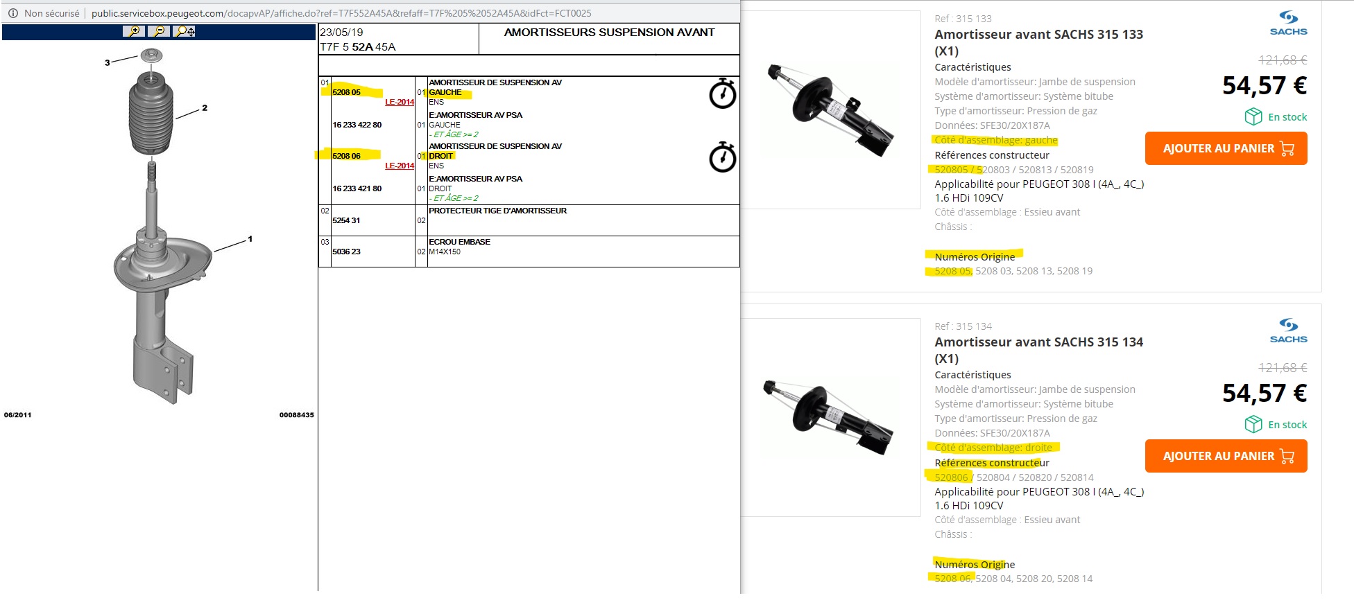

Moonly a écrit:change aussi ta façon de chercher des pièces et de les commander a l'avenir : évite webdeal et les sous site sans choix de pièce
la base :
service box Peugeot puis
regarder sur yakarouler / oscaro avec ta plaque : https://www.yakarouler.com/c/amortisseu ... 09cv/23383
et compare les ref OEM des 2 sites pour éviter toute erreur a 100%
TRW / monroe/ Sachs / Kyb / Bilstein...il y a toutes les marques a bon prix
de mémoire la 1ere monte en amortisseurs est du Sachs ( très bonne marque en amortisseur )
dolby a écrit:oui sach ou trw, c'est aussi pas mal en marques
mais monroe et record ,..... non
change aussi les coupelles en meme temps, quitte a demonter qu'une fois
va sur servicebox avec ton vin (ou donne le a un membre qui y a acces) et tu auras les ref exact
Moonly a écrit:non tu dois pas commander forcement chez Peugeot
le but c'est d'avoir les REFS d'origine c'est ça le but rien d'autre ( et de regarder le prix exorbitant )
si les sites comme yakarouler et oscaro ont presque TOUT en pièces mécaniques, regarde le lien que j'ai mis tu vois bien qu'il y a tous les amortisseurs dispo ( jai pris comme référence ma 308 hdi 110 mais ça doit être pareil pour la tienne en 92ch ?)
comparer comme j'ai dit tu compare les ref oem entre servicebox et oscaro par ex
Voila ce que je trouve sur yakaroulé.
voila une image explicative : tu vois que les refs constructeurs correspondent a partir de la tu es certain que ça montera sur ta voiture et ça évite les commande foireuse comme celle que tu as fait sur webdeal
si un site ne précise pas les refs OEM sur ses fiches de pièces il ne faut pas commander c'est tout
il faut faire comme ça pour toute pièce mécanique pour éviter la mauvaise surprise
pour info jai regardé le prix :
110€ les 2 amortos Sachs sur yakarouler
276€ les même chez Peugeot
