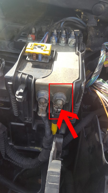

Bon , a vrai dire j'ai un peu honte à le marquer , mais n'étant pas mécano , j'ai une excuse.
J'ai voulu re-changer ma batterie , car après test de charge à 70% , et une voltage de 12.5 ,je me suis dis , bon ben on va la remettre comme avant puis on verra.
En démontant , en regardant encore une fois si tout est au bonne nedroit , je met un coup de clé , et rien .
Je retourne dans le moteur pour tout remballer et m’apprêter à pousser pour l'emmener chez Peugeot , je m’aperçois qu'un des cosse reliée au boitier fusible est dévissée.
Ni une ni 2 , je le revisse et miracle , la voiture démarre parfaitement !
Bon , j'ai été faire un tour de 5-10 minutes , je les ramenée , redémarrer 5-6 fois et à chaque fois elle démarre parfaitement .
En pj la photo , je verrais demain et dans les jours qui viennent si elle refait des sienne.
