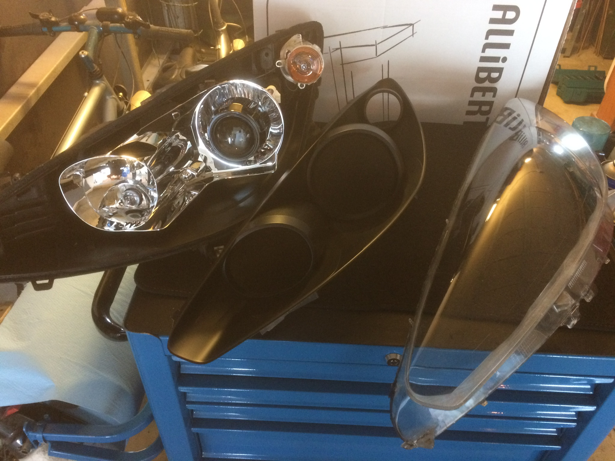

Bonjour à tous. Voilà je fait un tuto pour vous montrer mes phares de 308 phase 2 halogène mais look xénon.
Mon soucis était d'avoir dès xénons mais sans m'ennuyer à mettre des laves phares et un système de réglage automatique d'assiette. J'ai donc acheté des kit lenticulaire H1 et j'ai repeint le fond des phares en noir.
Voilà comment procéder.

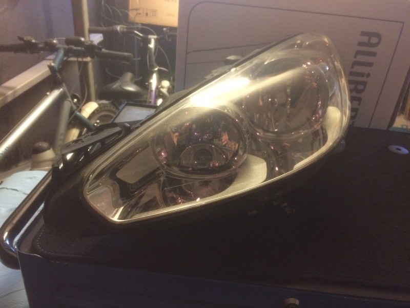

D'abord démontez les phares:

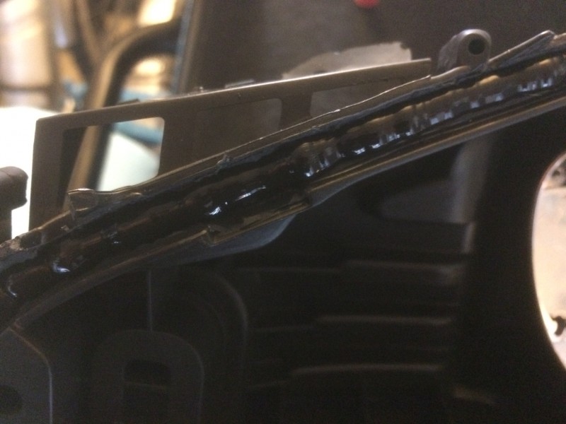

Ensuite decoler la vitre

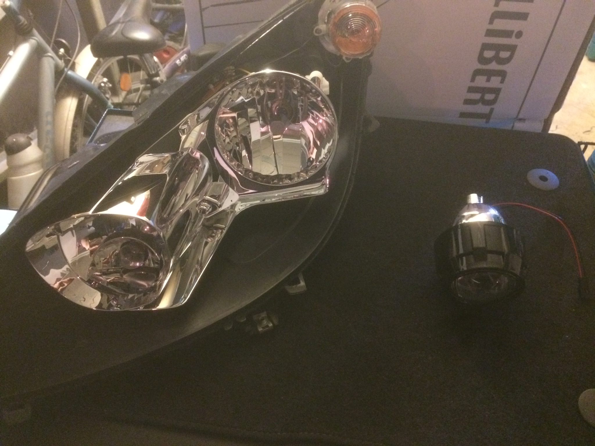

Voici le phare avec la lentille à côté prêt à être monter
Il faut enlevé le déflecteur de l'ampoule H7 et percer un trou pour passer les fils de la lentille
Voilà la lentille en place dans le phare
L'ampoule H1 est dedans et pour la brancher il faut enlever une des deux cosses sur la prise d'origine pour la mettre sur le côté de la fixation de la lentille pour la masse

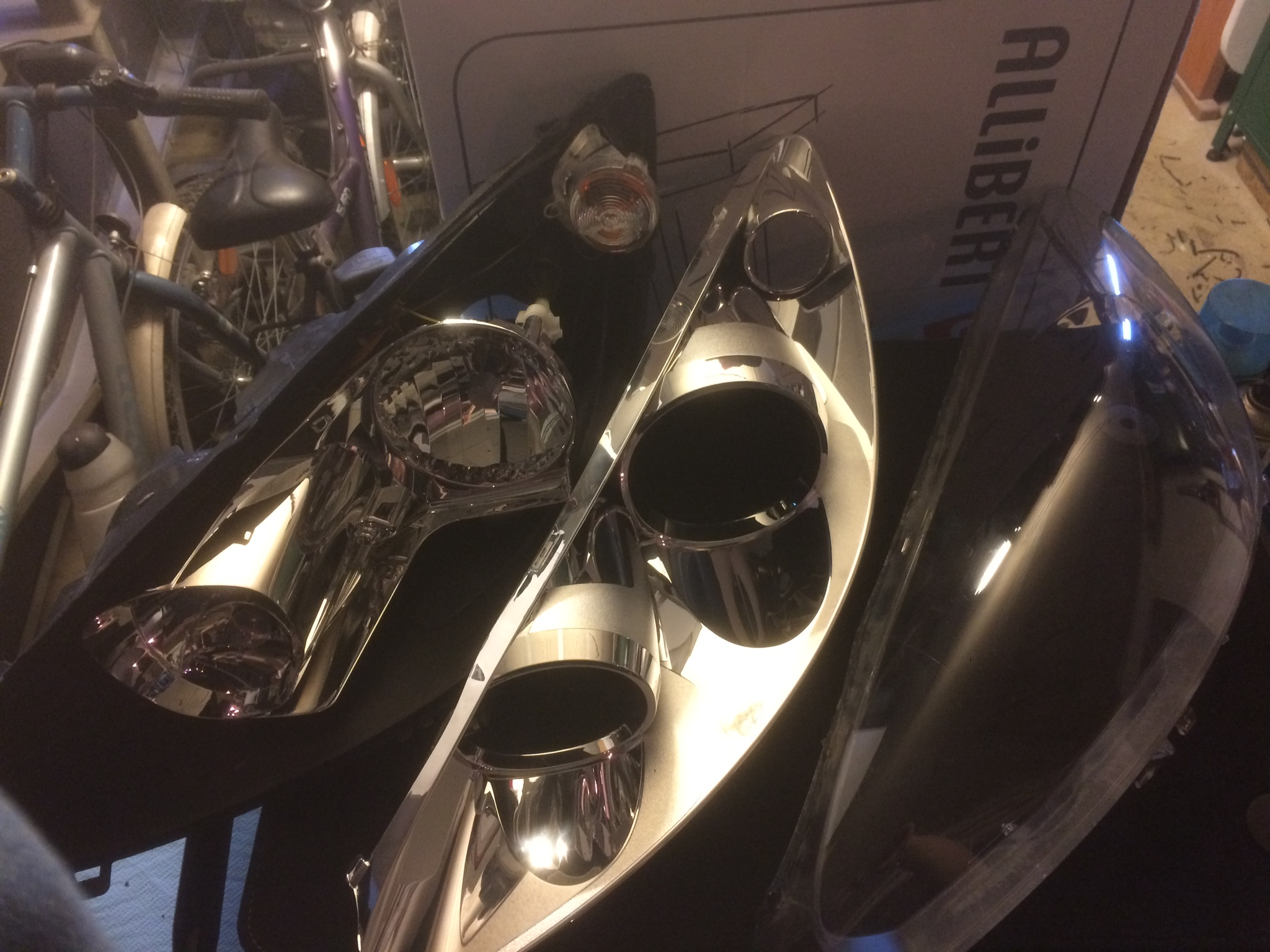

Il faut peindre le fond en noir. J'ai pris de la peinture haute température.
Voilà il y a plus qu'à remonter
Il faut mettre beaucoup de patte à joint et remontée le tout
Tout remettre en place et laisse sécher
Ensuite remettre le phare en place et faire un réglage phare

De rien. Je l'ai fait vite fait donc si il y a des suestion n'hésitez pas à me demandé

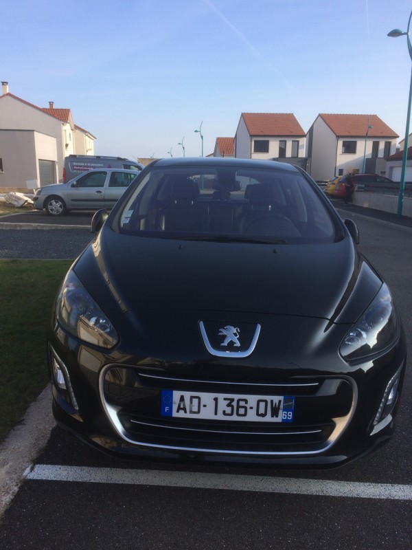

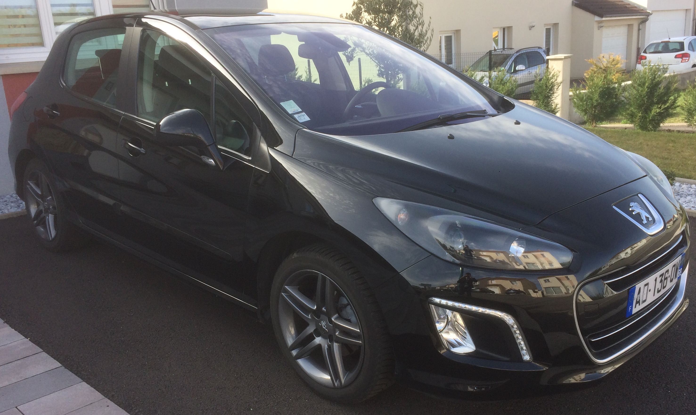

La différence avant/après

Messagede Arno308feline » Mar 28 Mar 17 19:54
SADAM a écrit:Cette lentille, elle se vissé dans l'optique ? Ou elle se place dans le culot h7 du réflecteur ?
Il faut enlever le déflecteur de l'ampoule H7 et il faut mettre la lentille par devant. Ensuite il y a un deteompeur qui se met à la place de l'arrière de l'ampoule d'origine et un écrou de 26 mm pour être sur que ca ne bouge pas.
