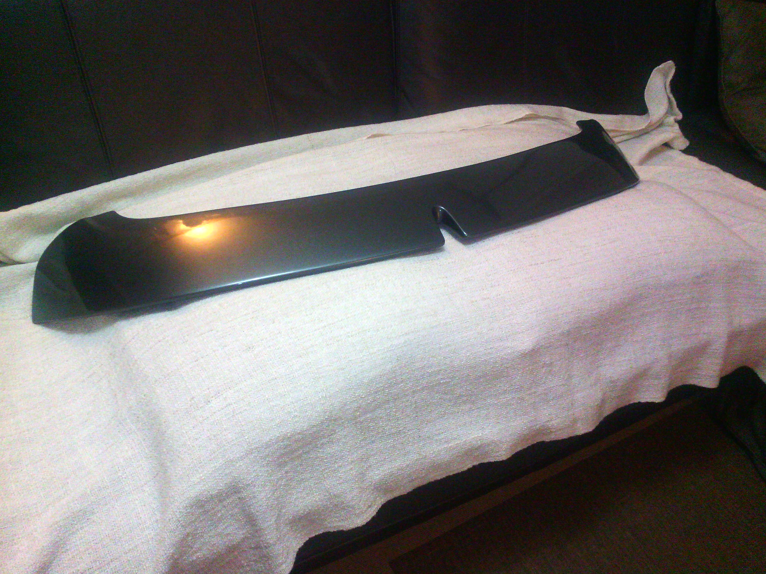

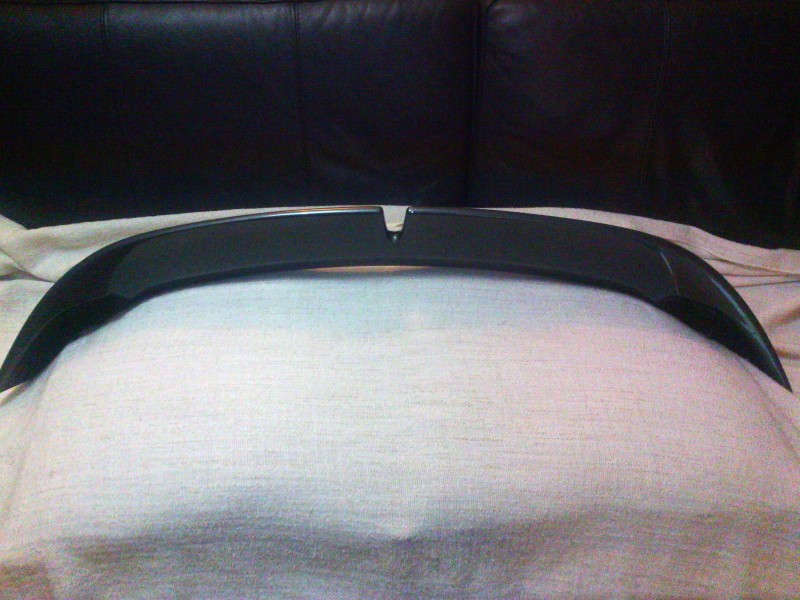

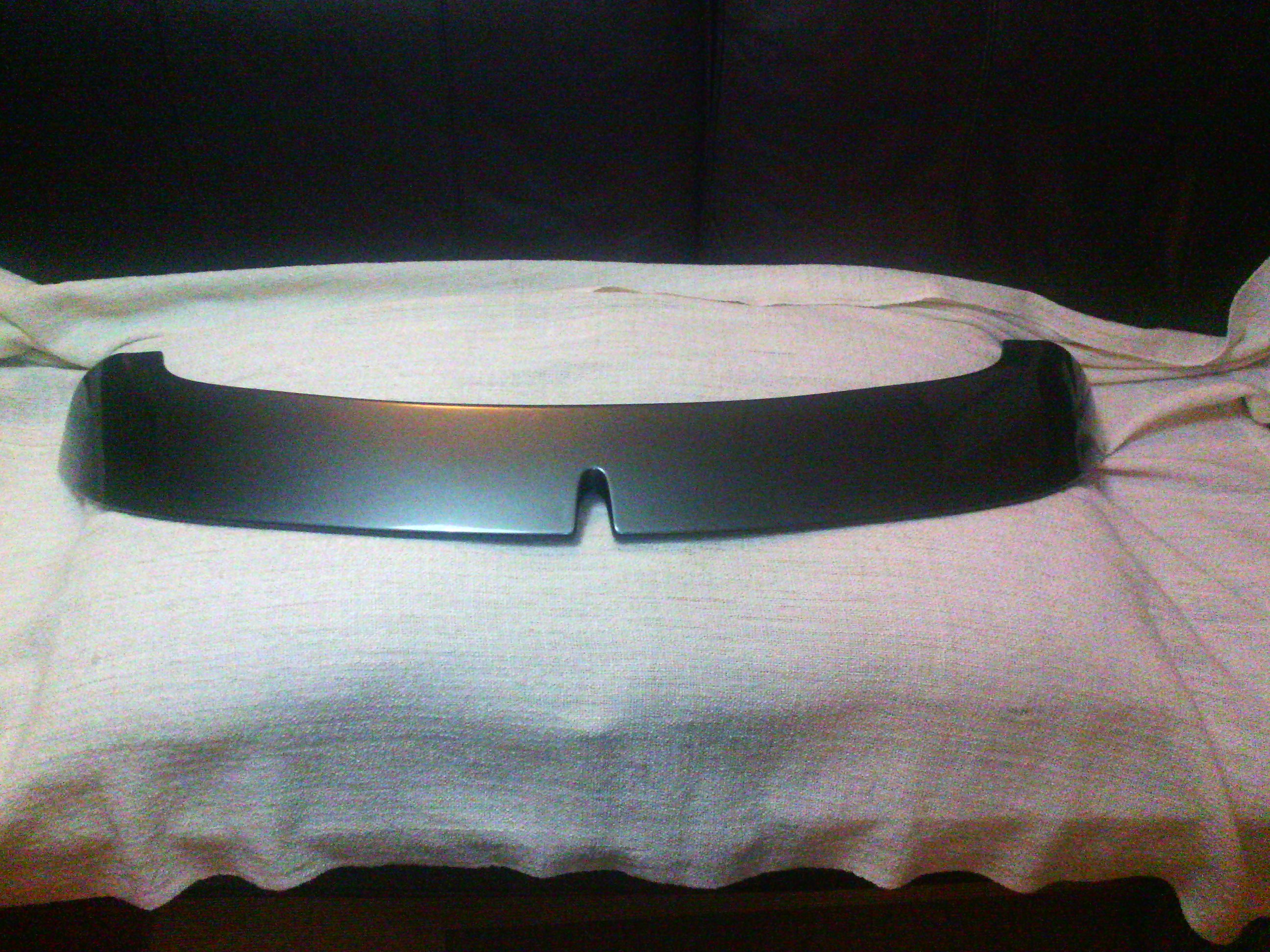

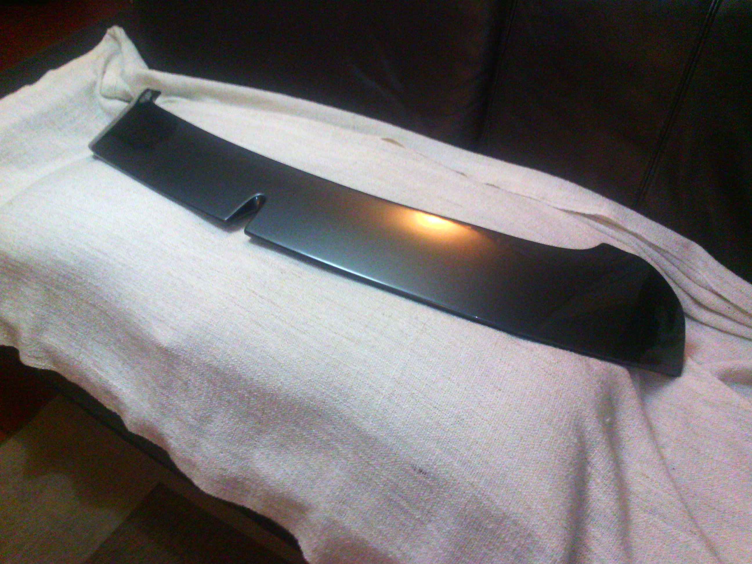

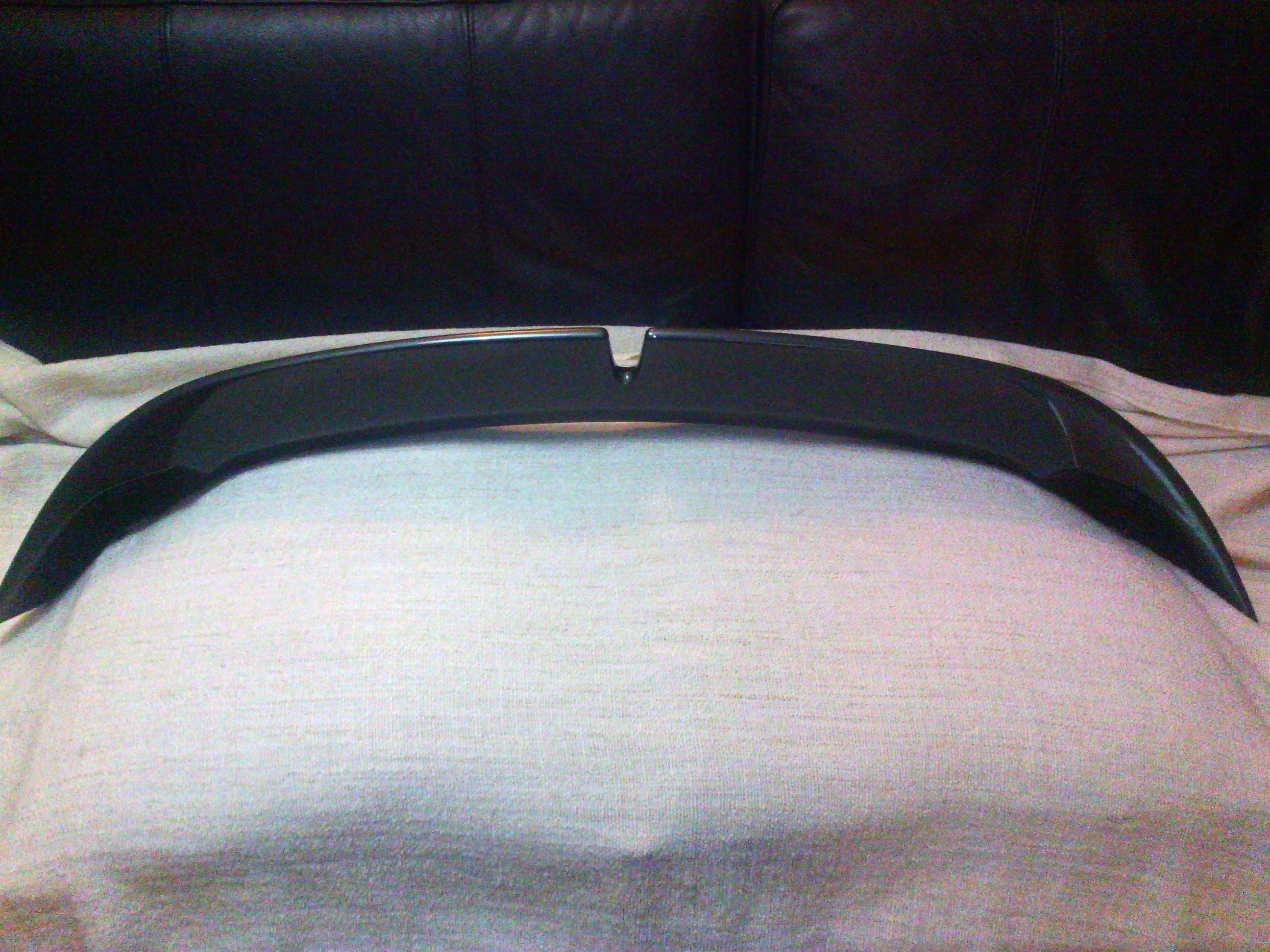

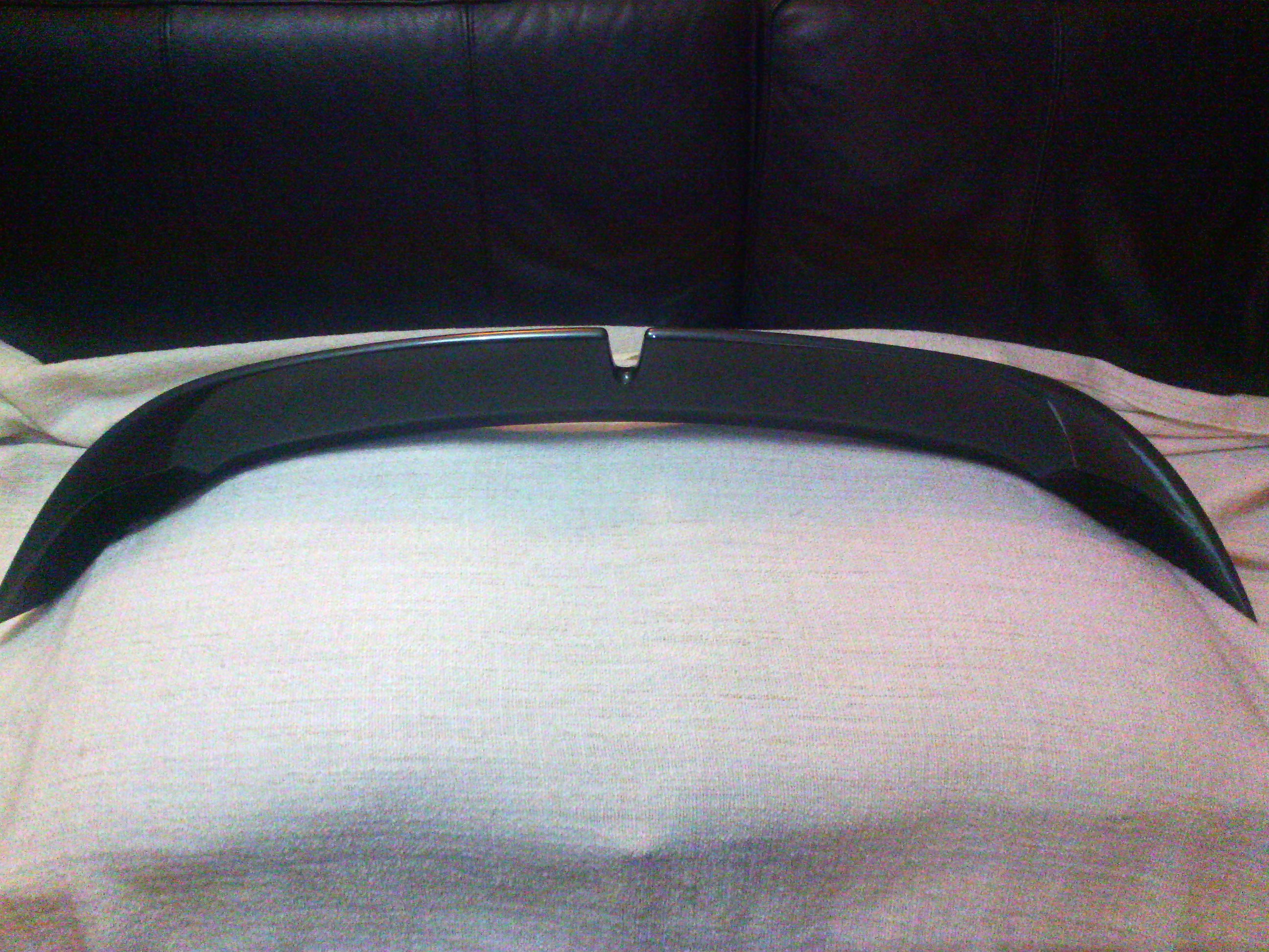

Petit cadeau ce soir.....montage que samedi prochain.........
Je préfère le monter avec mon collègue carrossier donc .......il a pas pu boucher le décrocher de l'antenne, il a essayé de mettre plusieurs tige métallique en travers, et de gratter tout le tour pour une meilleur accroche, a chaque fois ça craquait....donc il a tout refait le décrocher propre et sou :malin1:
Re: Ma 308 Gtw au bord de la mer....
Messagede bories81 » Sam 15 Nov 14 20:54
Ça va, ça donne un style ce décroché aussi :super:
Messagede austinman » Sam 15 Nov 14 21:19
Moi j'aime bien ce décroché ! :super:
Messagede Greg83 » Sam 15 Nov 14 21:26
Moi j'aurai préféré sans j'adore les lignes lisse sans rien qui dépasse ou déborde......mais bon la pas le choix il a essayé plein de trucs mais rien sa aurait craquer et fait :berk1: donc.......
