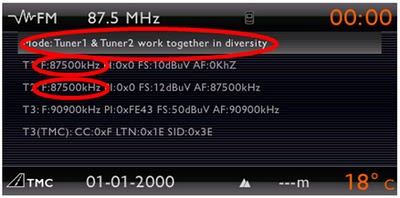

3.4.2) Les tuners:
- Image (14)
- tuners rneg (14).jpg (23.82 Kio) Vu 14348 fois
Au système de RNEG, certains paramètres liés à la radio, en temps réel consulté.
Cette fonctionnalité est accessible depuis le menu technique.
Les fréquences des tuners peuvent être consultés.
Lorsque le véhicule est équipé de deux antennes, on peut forcer la solution de rechange de la fréquence ».
Les tuners 1 et 2 sont sur la même fréquence, ce qui indique un bon fonctionnement de la RDS "Alternative Frequencies".
3 syntoniseur balaie la fréquence de façon permanente.

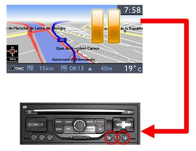

3.4.3) copie d'écran:
Il est possible de créer des images au format PNG, ce qui rend l'écran à un moment précis.
C'est un échec qui a eu lieu aux plates-formes d'envoyer.
Étape 1:
touches 4 et 6 simultanément et quelques secondes.
- Image (15)
- schermkopie rneg (15).jpg (27.41 Kio) Vu 14347 fois
La deuxième étape consiste à exporter les fichiers générés sur une carte SD.
Étape 2:
Pour l'exportation dont vous avez besoin dans le menu "Paramètres" de la règle technique "Démarrer le téléchargement de validation SD core dump.
Attendez jusqu'à ce que la ligne «statut SD-Upload FINI Core Dump" est affiché.
- Image (16)
- opslaan op sd kaart rneg (16).jpg (14.41 Kio) Vu 14347 fois
