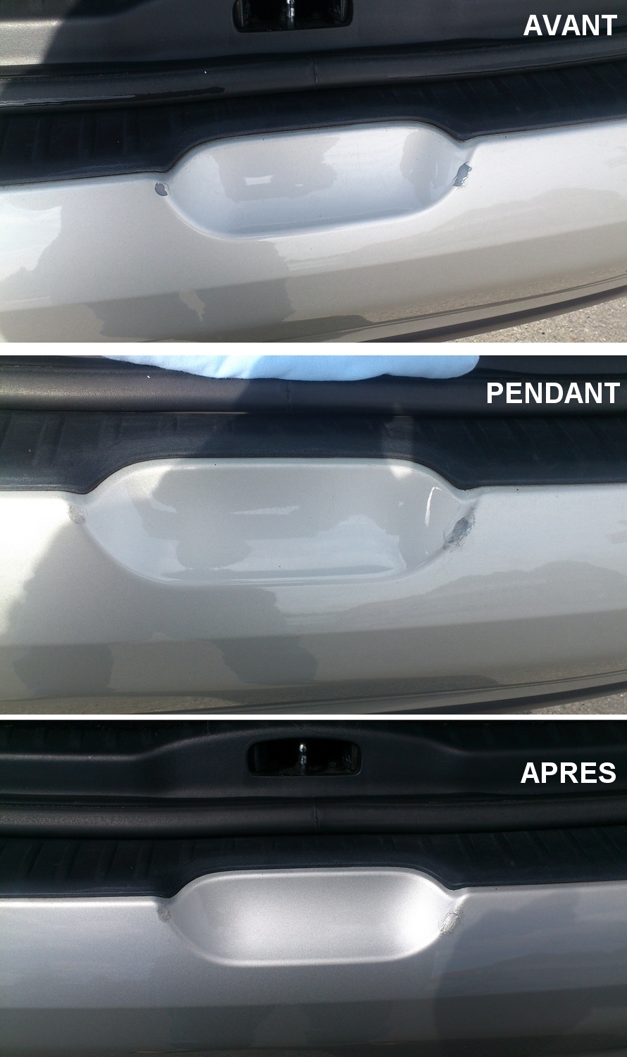

Avant :
Après :
Rendu de ouff !8/
Vinceeeeeeeennt ! T'as 4 Led qui déconnent sur ton projecteur !
Un dernier 'tit 50/50
