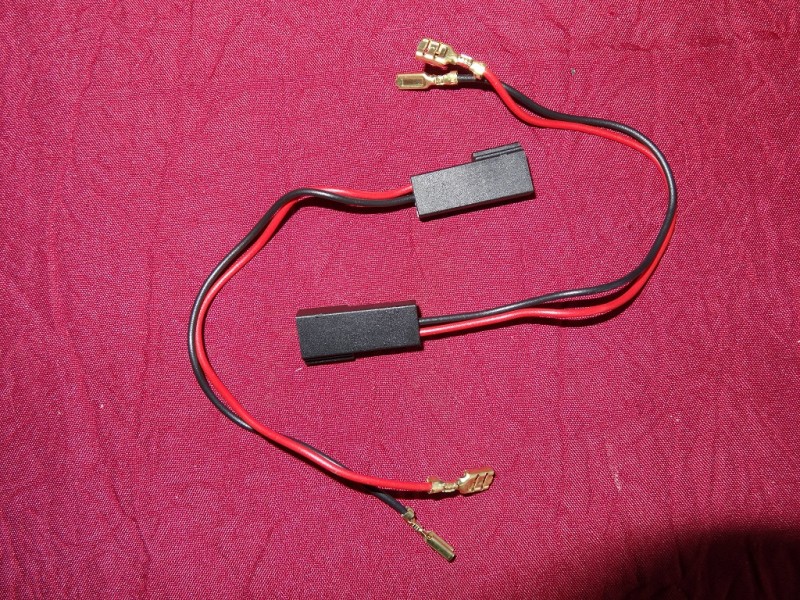

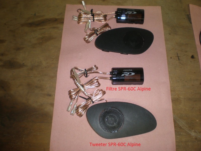

Adaptateurs commandés, réception ce vendredi au magasin ADNAuto de Lyon, si tout va bien, ce même jour, les tweeters vont chanter.
Pas facile de trouver cet adaptateur, et encore moins les prises F, pourtant Focal les a bien sur son kit 207 pour fil.
Le câble RCA est fait, il sera branché dimanche matin au montage du processeur audio.

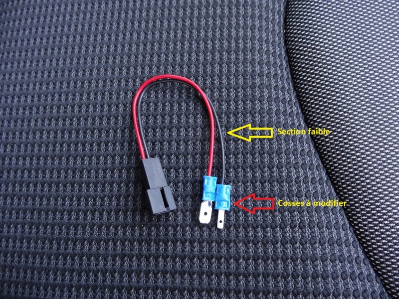

L'adaptateur se trouve chez nortoto, acheté direct, mail il faudra changer les cosses d'extrémités.Pour bien faire, il faudrait au minimum une section de 1mm², celle d'origine est un peu faible.

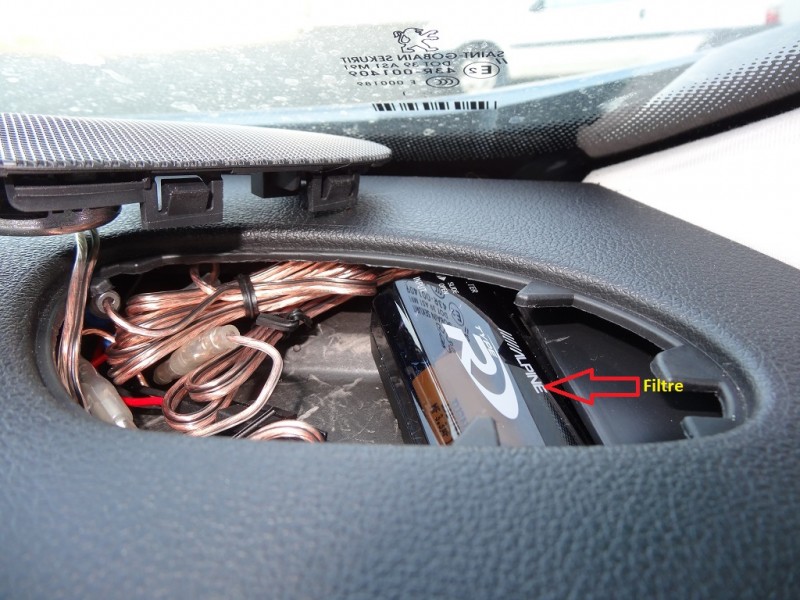

Le branchement des tweeters est terminé,

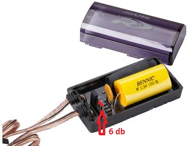

les filtres peuvent se loger facilement dans les logements d'origine, un plus.
Ils ont été réglés sur un filtrage de 6 db pour des aigus moins vifs, plus agréables à l'écoute.

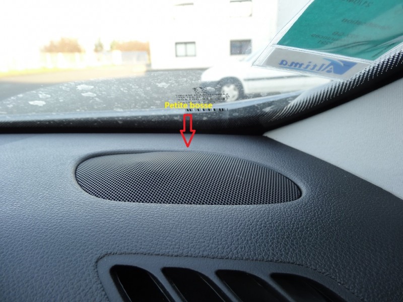

Reste à reclipser les grilles, une légère bosse trahie la présence de HP différents, négligeable.
La solution pour retirer cette "bosse" est ici, il faut modifier le montage :
viewtopic.php?f=8&t=7604&start=70Vivement les HP des portières pour vraiment profiter d'un son différent, pour l'instant ce sont encore les ASK.
- Tweeters SPR-60C (Alpine) Peugeot 308
- Adaptateur d'origine
- Adaptateur modifié
- Filtre tweeter 4 positions SPR-60C.jpeg.jpg (27.06 Kio) Vu 27654 fois
- Filtres Alpine posés
- Grille posée
