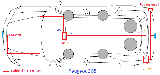

Messagede Bricoman » Dim 13 Oct 13 16:56
Un passage comme d'autres existent, il suffit de chercher un peu en fonction de la caméra à poser. :D
Le mien est différent de par le câble de la caméra court qui vient se reconnecter sur un autre de 5 m aussi,
il fallait le petit compartiment pour avoir un câblage discret et démontable au besoin.
Passage des câbles des caméras AV et AR.PNG (24.09 Kio) Vu 3655 fois
Re: [Résolu] Passage cable camera de recul
Messagede titou » Dim 13 Oct 13 16:58
sympa le schéma :super:
