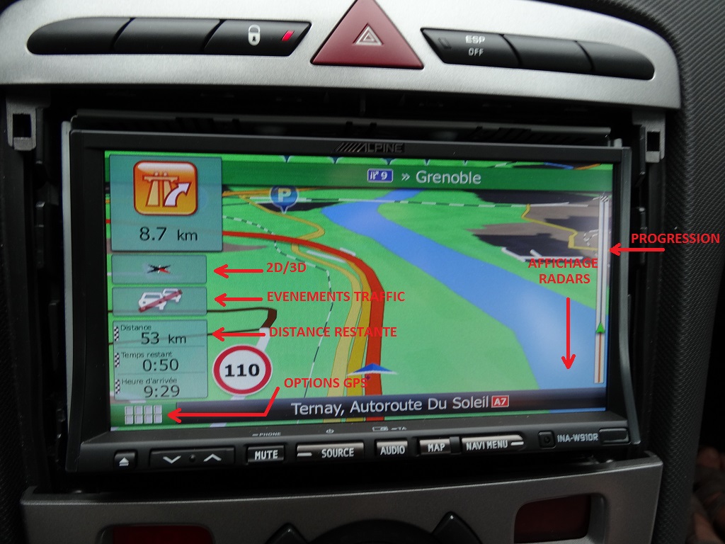

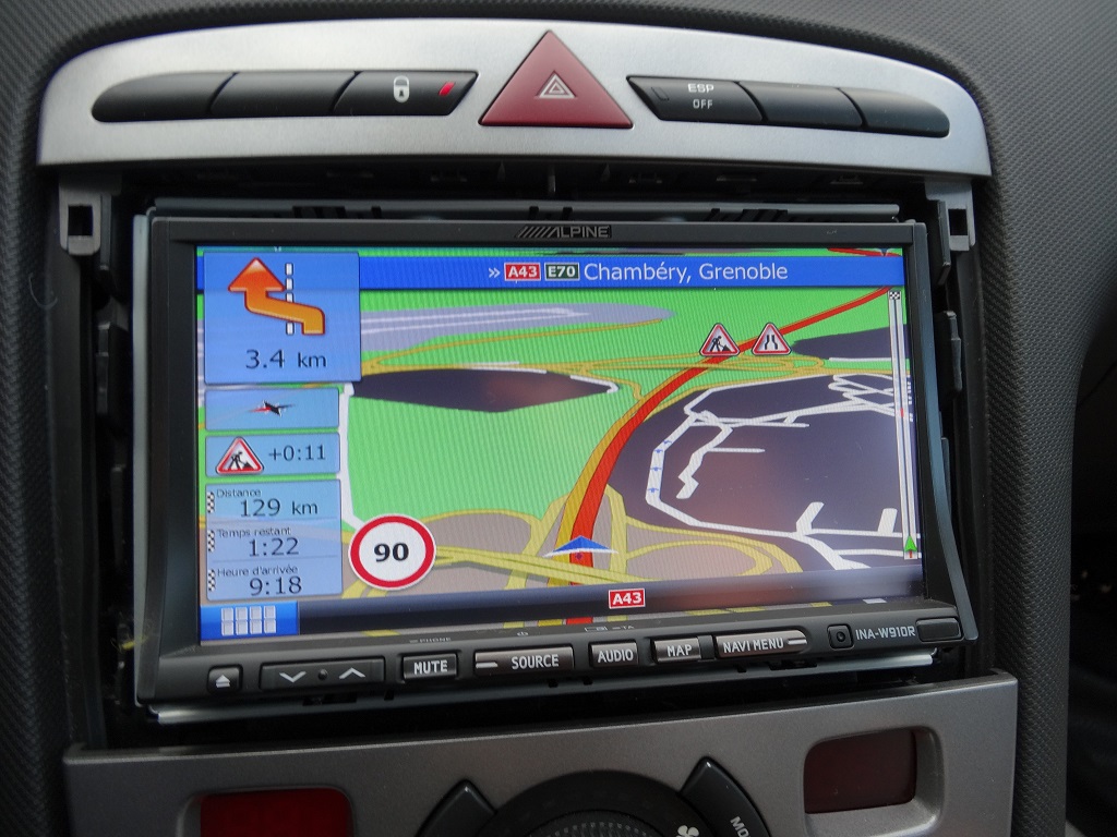

Super le rendu ! La carte à l'air bien précise, joli tramé.
Quand au recul ça rend super bien : le rouge y est vif, et les plots, c'est super !
Tu as fait un test de nuit sinon ? Mode nuit auto ? Couleur nocturne de carte ?
Sinon, pour le signal de vitesse, tu ne risques pas grand chose à tester ? Au mieux ça marche ; au pire... C'est pas pire ;-)
La musicalité est bonne ? Réglages fins ?

vraiment du bon boulot... beaucoup de réflexion mais le résultat est :super: la caméra rend bien.

Le résultat est à la hauteur du travail accompli!! Les plots de délimitations sont bien sympathiques!! Dommage qu'on ne puisse pas apprécier le nouveau son à l'intérieur de ton carrosse!! Du bon boulot! :super:

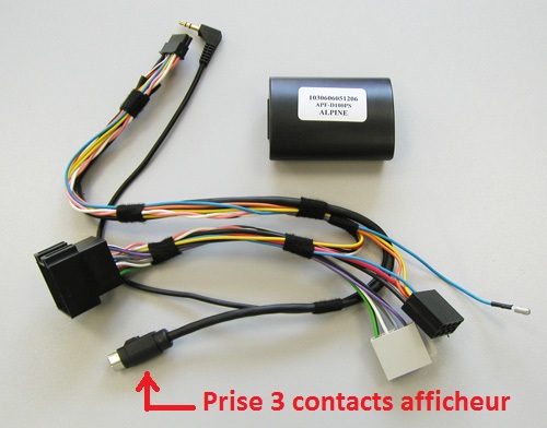

Pour le montage du premier 2-DIN, c'est assez folklorique dans l'ensemble, comme tout un chacun, on entend différents sons de cloches. :D

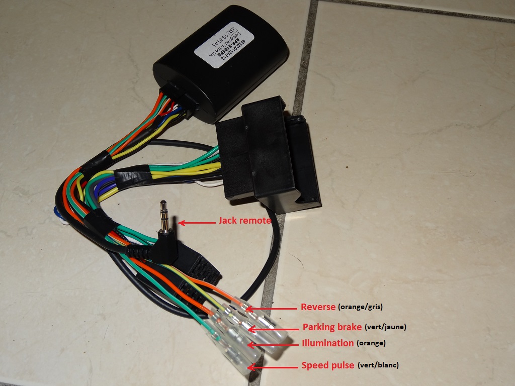

A l'achat, l'interface affichage déporté était conseillée, pas de chance, le W910R ne possède pas la fiche nécessaire au dos. :(
Résultat, un échange au mois de septembre par l'autre qui a bien le "Speed Sensor", à brancher en laissant l'afficheur tranquille.
Autant avoir le GPS câblé au complet et laisser tomber l'afficheur, un choix à faire.
Encore que si le poste est changé plus tard, l'interface pourrait servir en fin de compte ? :?:

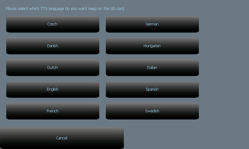

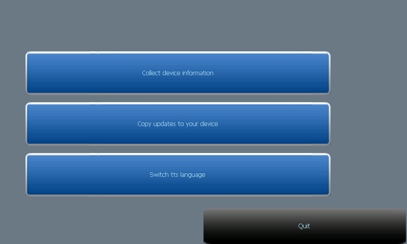

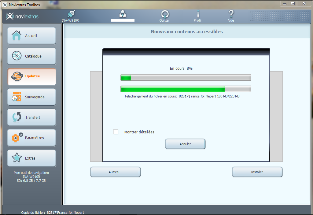

Aujourd'hui, la mise à jour de la cartographie sera faite, un plus à ne pas négliger par la méthode Alpine. :super:
Pas bien compliquer à faire, il faut juste lire la méthode sur le site naviextra.com pour le W910R.
Méthode :
1 - S'inscrire sur le site et télécharger le logiciel "Naviextras Toolbox" et l'executable "MU_INA-W910R_Synctool_10_08_12".
2 - Installer le "software" sur le PC et le fichier "autorun" à la racine de la carte SD de 8Go class 10 à acheter du fichier cité en 1.
3 - Sortir la carte du PC et l'insérer sur le W910R qui va démarrer un écran, il faut cliquer sur "Collect device information", "Switch TTS language" et après sur "French" pour effectuer la première mise à jour recommandée.
4 - Sortir la carte et la remettre sur le PC avec le logiciel cité en 1 qui va le reconnaître comme le 2-DIN et chercher les mises à jours.
5 - Une fois les fichiers téléchargés, il faut retourner au W910R et insérer la carte, le poste démarre et affiche un écran, il faut cliquer sur "Copy updates to your device".
6 - Lorsque la mise à jour est terminée, ôter la carte et direction le PC pour reconnecter la carte SD en compagnie du même logiciel.
7 - Une deuxième mise à jour est disponible, celle des cartes de l'Europe qui mettra plus de temps au téléchargement (45 pays), ensuite il faut refaire l'étape 5.
Dorénavant, il ne faudra passer que par l'exécution des étapes 4 et 5 uniquement pour les 'updates" futures,
Outils de mise à jour W910R.PNG (2.62 Kio) Vu 13781 fois

Merci Christo, l'écran du W910R après la mise à jour de la cartographie est superbe, bien détaillé. :D
Il va falloir acheter la mise à jour des "radars" pour terminer la partie "software" qui vaut la peine.

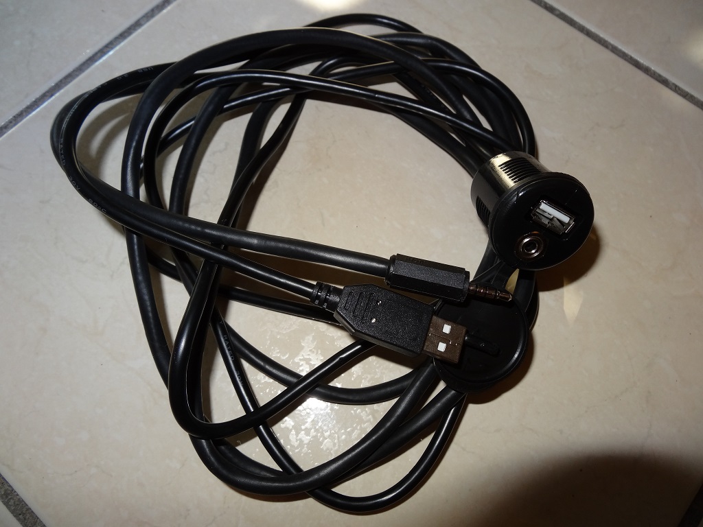

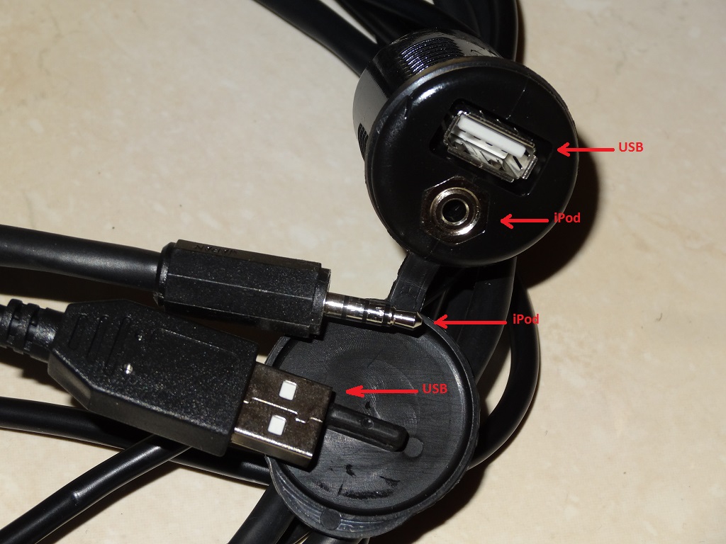

Il y a chez notre ami Peugeot une prise USB + jack 3.5 stéréo encastrable au modèle de la prise 12vdc, mais aux dires
du collègue, la prise de connexion du câble est introuvable, elle est d'origine sur le faisceau, dommage. :(
Par contre, chez ADN AUTO qui est pas loin du domicile, il y a une prise USB "type allume-cigare" qui devrait faire l'affaire,
juste à faire le trou de montage dans l'accoudoir à côté de l'autre d'origine et le tour est joué, reste à brancher la rallonge du poste fournie. :super:
Résultat, la clé USB des musiques sera dans l'accoudoir comme avant, une belle intégration comme on les aiment. :ange:

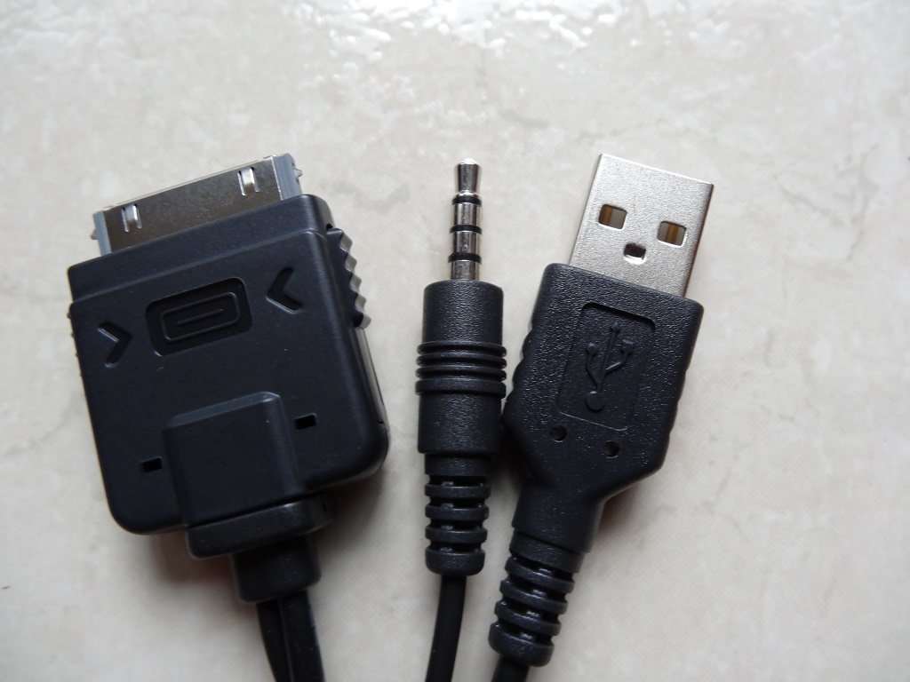

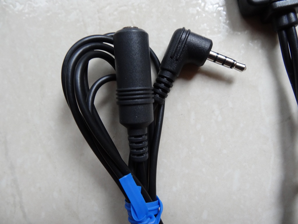

Mais on dirait que la prise Jack 3.5 a le triple contact Audio/Vidéo du W910R, ce qui amènerai un plus dans l'accoudoir, à voir. 8|
Ce qui ressemble étrangement à l'adaptateur iPod et au câble de rallonge iPod fournis en accessoires du W910R, ils vont servir à quelque chose en fin de compte. :siffle:
Il faudra au besoin débrancher la prise USB de l'adaptateur iPod pour y mettre la clé USB des musiques, le W910R ne possède qu'une seule prise, c'est pas grave. :hehe:
Prise USB encastrable + Jack.PNG (74.05 Kio) Vu 13759 fois
Câblage de la prise Jack iPod
Câblage de la prise Jack iPod.PNG (24.06 Kio) Vu 13751 fois
Adaptateur iPod + rallonge M/F
Détail de l'adaptateur iPod
Rallonge iPod

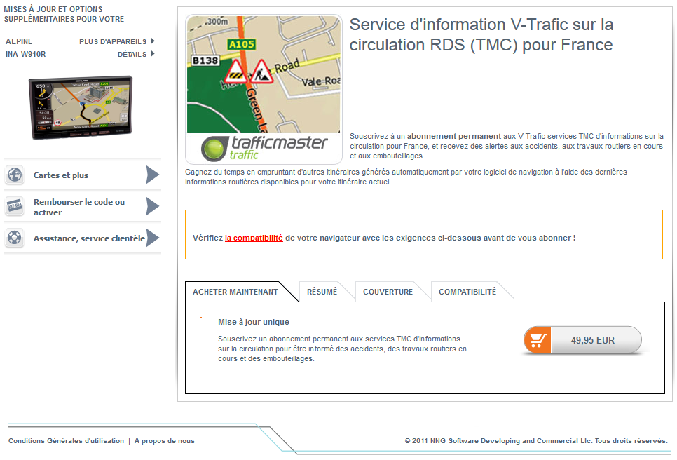

Merci pour les encouragements, il y a encore un détail à ne pas négliger, le TMC ou V-Trafic. :D
D'origine, le TMC est intégré au W910R , mais dans sa version gratuite qui ne laisse pas grand chose à consulter. 8|
Pour l'instant, il est en mode "muet" de par le manque d'informations sur le réseau routier.
Bien sûr, la version payante V-Trafic est recommandée en option pour avoir l'information recherchée, là,
le moindre incident sera perçu en temps réel, la route sera plus fluide.
Heureusement que l'achat est unique pendant la durée de vie du 2-DIN. :super:

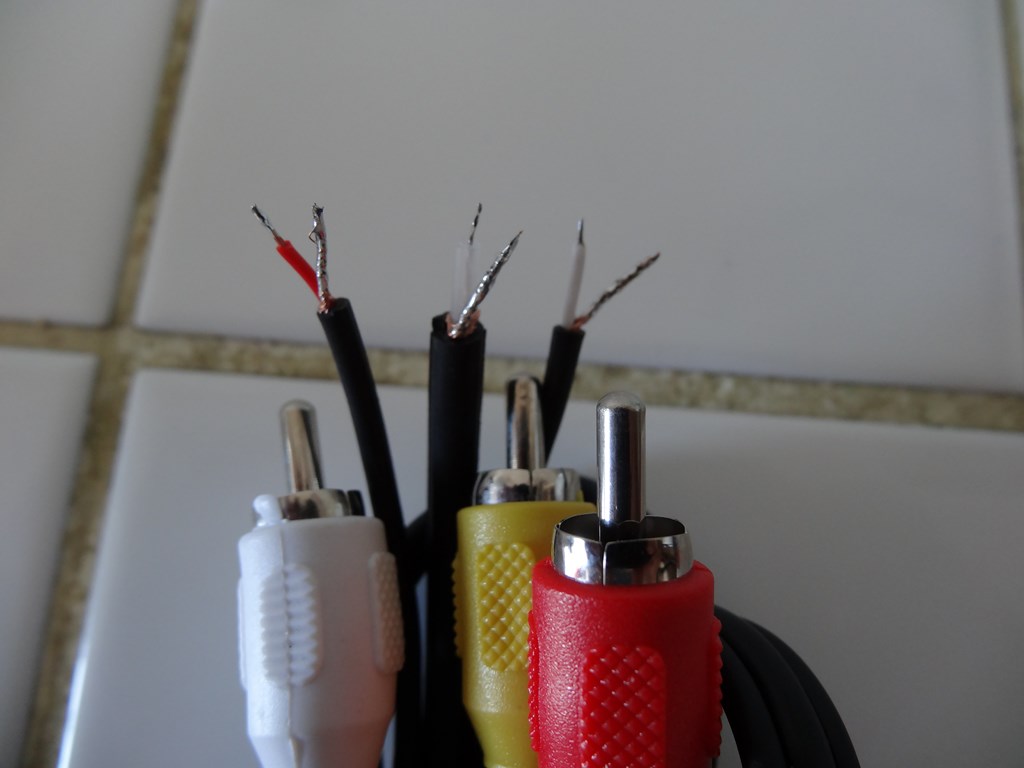

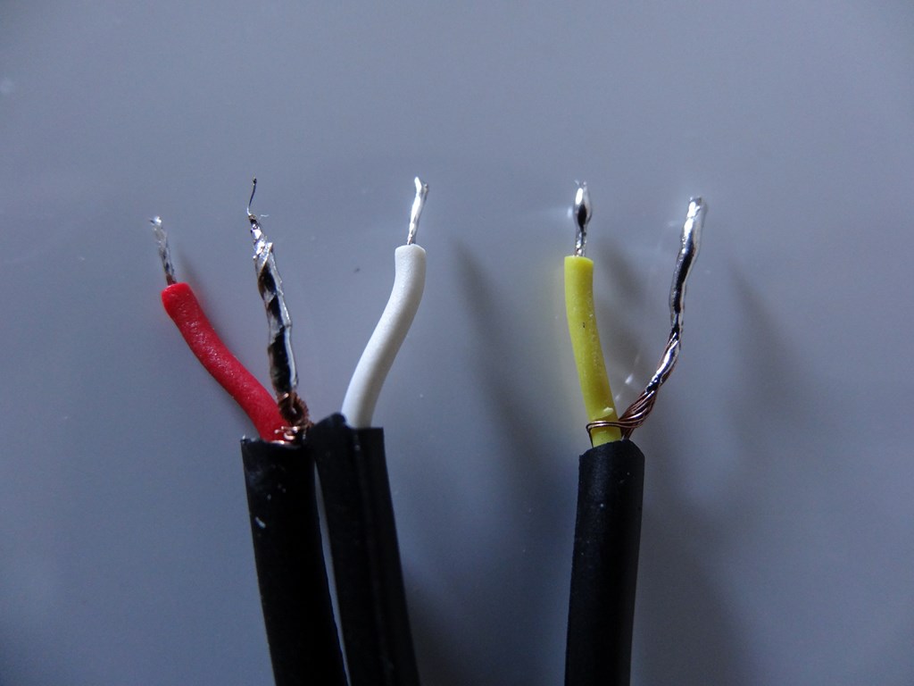

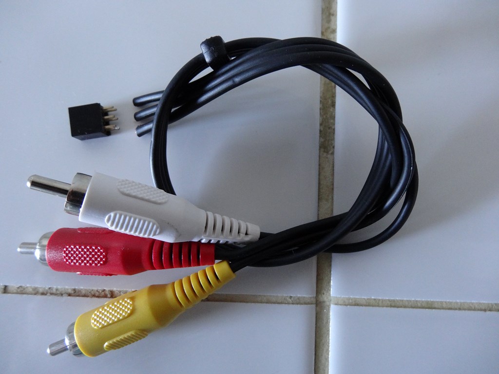

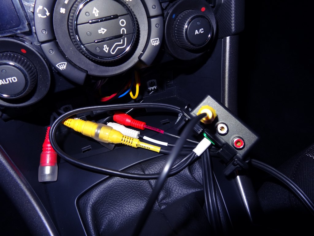

Le câble audio/vidéo pour la "pomme" et le câble USB sont sous l'accoudoir en attente de la prise qui va bien. :D
Le micro du téléphone est dans le plafonnier, dirigé vers l'avant, après un test, il fonctionne parfaitement à voix normale. :super:

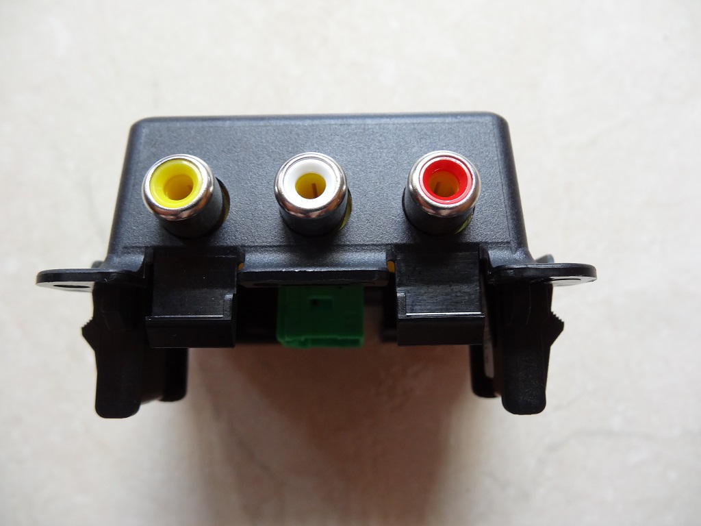

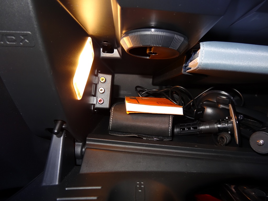

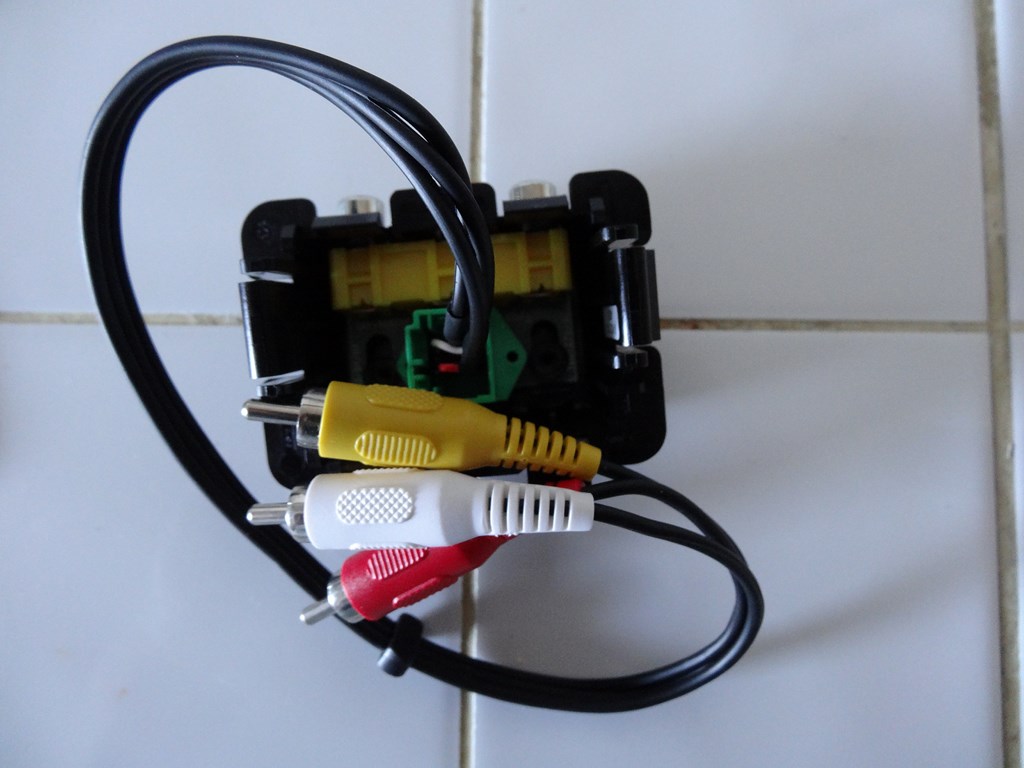

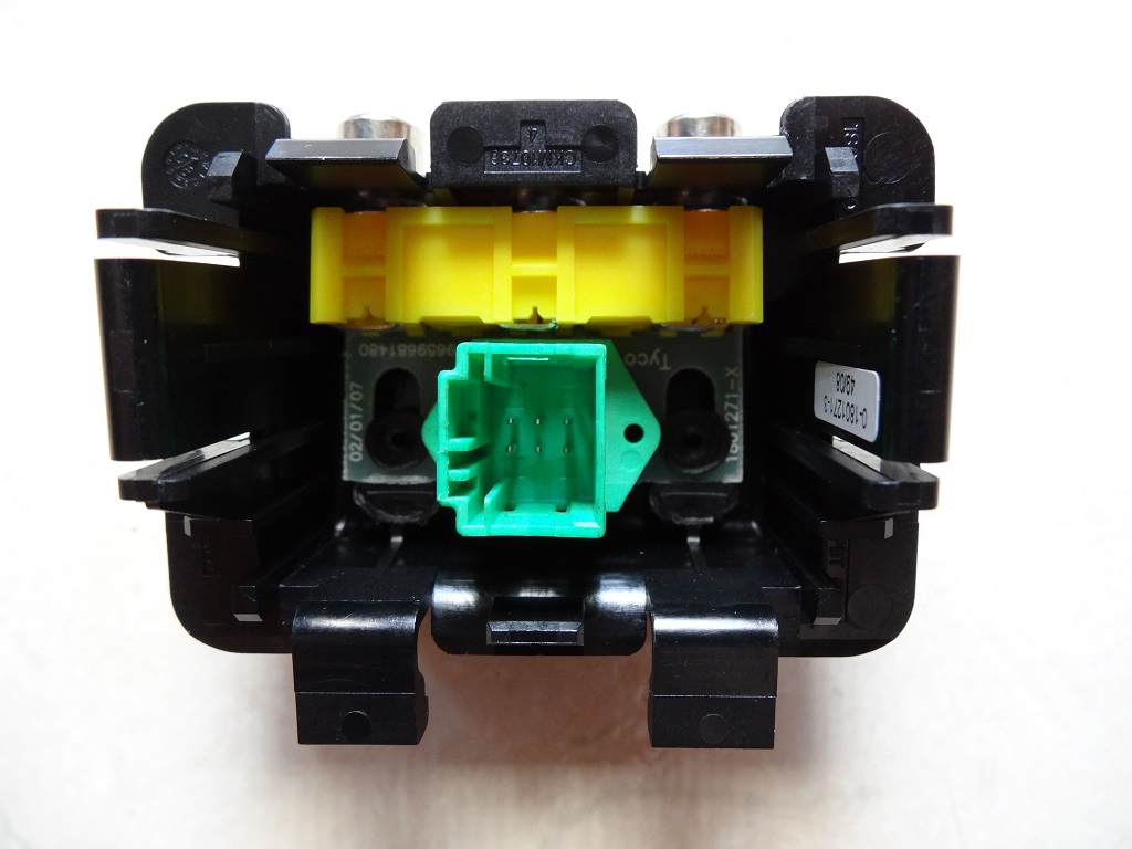

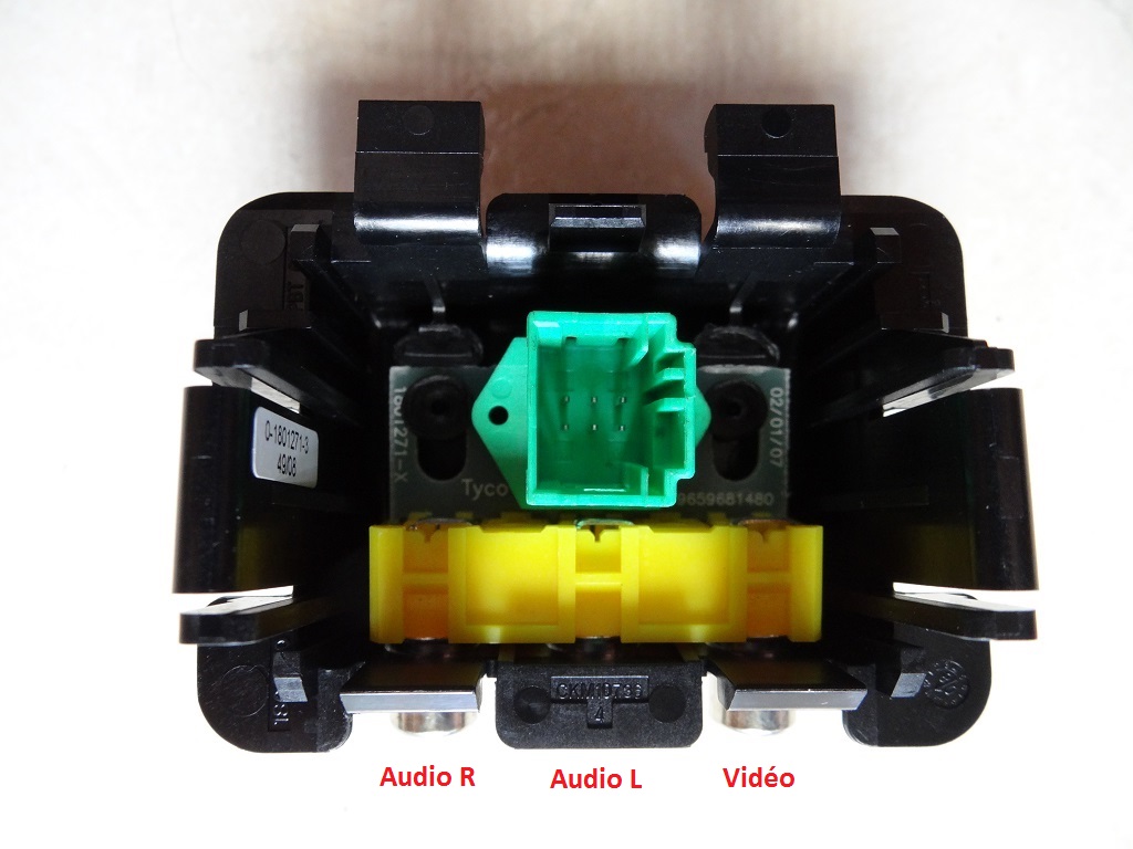

Vu que le W910R possède une entrée audio/vidéo "AUX1", la "AUX2" étant pour l'iPod, je me demandais pourquoi ne pas lui poser
le petit boîtier optionnel de la boîte à gant qui existe sur certaines 308 !
Il porte la référence 6574.V4 et coûte 12.74€, abordable.
Surtout qu'il est très facile de le rajouter, le poste est juste derrière et il y a un passage pour les câbles d'origine, la fixation. :pompom:
Il faudra faire une interface personnelle pour le câblage, la prise AR des connecteurs RCA est introuvable !
Prise AUX audio/vidéo Peugeot 308
Interface audio-vidéo 308.jpg (52.24 Kio) Vu 13700 fois
Vue de face
Vue de dos, pas facile de trouver le connecteur !
Voilà de quoi arriver à la fin du montage, après la nouvelle interface et la caméra AV.

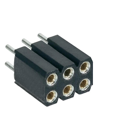

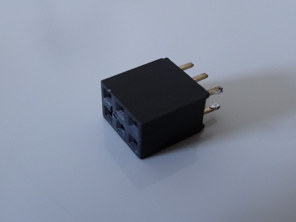

il y a de la recherche de connectique à faire, une petite prise blanche à 6 contacts est disponible au dos du poste. :?:
Entre temps, après recherche de la connectique d'origine sur une caméra directe Alpine en image, le repérage du câblage est trouvé, confirmation par Alpine. :pompom:
Une vidéo IN en 1 et 2, une sortie +6vdc 0.2A en 4 et 5, reste à trouver la commande de la caméra AV en 12vdc en partant du 6vdc ?
Par un petit relais 2RT (bobine 6vdc) ou plus compliqué, une petite platine transistor à étudier.

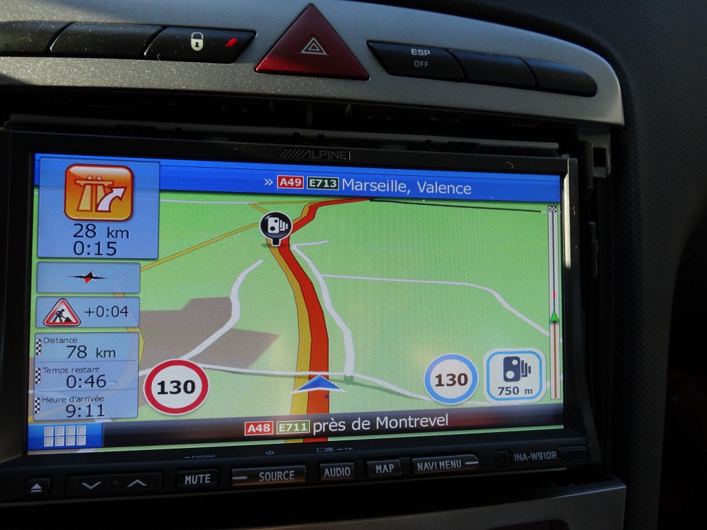

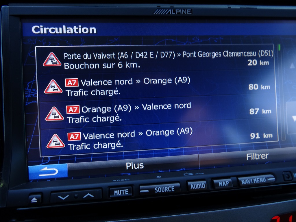

Le V-Trafic est activé sur le W910R, ce matin en allant m'occuper des petits chats, il m'affichait des informations et icônes. :ange:
Vivement lundi pour l'interface et la prise à encastrer USB/iPod à commander, un peu de patience.

Le V-Trafic fonctionne, indication des incidents de circulation en tout genre, la liste est hallucinante, par des icônes sur le GPS, comme les alertes de vitesse. :D
Il suffit de poser le doigt sur l'icône et une liste s'affiche, poser de nouveau le doigt sur celui qui intéresse et tous les incidents s'affichent.
On peut même faire apparaître les portions de route concernées ! :ghee:

Hâte de câbler ce fil "Speed Sensor" pour voir la différence sur l'affichage vitesse du GPS.

En passant, si vous voulez rajouter le petit boitier audio/vidéo de la boîte à gants, vous pouvez le faire facilement pour un prix modique de 12.00€. :super:
Il faudra juste acheter dans un magasin d'électronique quelconque une double barrette sécable au pas de 2.54 courant, la sectionner pour avoir 2x3 contacts.
Prévoir trois petits câbles blindés dont celui de la vidéo en 75 ohms, important, et les souder sur les picots comme le schéma sur l'image.
Au besoin, acheter un câble du commerce et le couper à la longueur voulue, les prises sont déjà thermo-soudées.
Ce morceau de barrette double se connecte parfaitement à l'intérieur de la prise d'origine du boîtier additionnel. :ange:
Maintenant, tous les possesseurs de 2-DIN pourvus d'une entrée AUX audio/vidéo pourront brancher à peu de frais leur baladeur préféré. :pompom:
Barrette sécable 2x3
Barrette sécable 2x3.jpg (31.49 Kio) Vu 13492 fois
Prises d'origine
Câblage boîtier audio/vidéo Peugeot 308
Prise AUX audio-vidéo Peugeot 308.png (6.07 Kio) Vu 13492 fois

Oui, la prise audio/vidéo "BAG"ira à sa place d'origine une fois le connecteur acheté et câblé, les emplacements pour la clipser sont déjà fait. :D
L'interface simple pourvue du fil de vitesse, la prise double de l'accoudoir, le câble de la sortie directe début Septembre ! le magasin est en congé annuel. :(
Impatient de câbler ce fil pour retrouver une information vitesse réelle dans les tunnels, la vitesse est bien perdue par satellite.

En ce jour de repos, l'interface A/V pour la prise d'origine Peugeot de la boîte à gants est faite. :pompom:
Un petit connecteur 2x6 traînait à la maison, un boût de câble à 10.00 € de chez Boulanxx et le tour est joué.
Notez que la masse audio est commune et séparée de celle de la vidéo, à voir en test si des parasites, ronflements viennent perturber le fonctionnement
Un travail de 10 mn qui vaut la peine de s'y atteler pour câbler la prise AUX1 du W910R, de quoi afficher l'écran de la caméra embarquée par exemple. :super:
Un écran de 7" est toujours préférable à celui minuscule de la "dashcam", même pour visionner les vidéos capturées.
Connecteur 2x6
Fils AV pré-soudés
Connecteur 2x6 à souder
Prise AV Peugeot 308 cablée pour le W910R (AUX1)

Merci forest pour le lien des connecteurs, c'est plus la prise à insérer dans la prise verte A/V qui m'intéresse. :D
Celle qui va servir à câbler les trois fils pour le boîtier de la boîte à gants, pas facile à trouver, elle est de marque AMP.
Le lien est bien, il donne le câblage des petites prises blanches, micro bluetooth, etc.
Prise Mâle AV d'origine Peugeot
Prise d'origine AV Peugeot.PNG (124.25 Kio) Vu 13445 fois

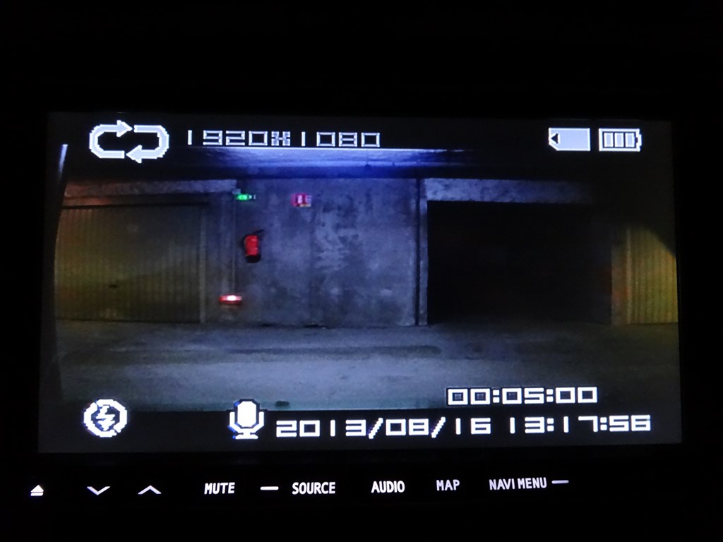

Vu le succès de l'interface de test, la vrai est terminée et fonctionne à merveille en audio/vidéo. :super:
Aucun bruitages ou ronflements à déclarer, c'est parfait sur l'écran du W910R en fils volants sur la sortie caméra.
Elle mesure 1.00 mètre de longueur, le câble vidéo est un coaxial de 75 ohms qui donne une belle image.
On l'aperçoit sur l'une des photos à côté des fils audio rouge et blanc pré-étamés.
Il reste à passer les trois câbles dans la console, les brancher sur le poste et clipser l'interface de la boîte à gants. :pompom:
Câbles pré-étamés
Branchement effectué en vidéo
L'écran de la caméra
Vidéo capturée par la dashcam

Bon, et bien l'interface A/V Peugeot est posée et fonctionnelle, une bonne chose de faite qui pourra servir au besoin. :lol:
Prise A/V Peugeot posée
Les pièces sont arrivées, la rallonge USB/iPod accompagnée de la nouvelle interface commandes au volant et le câble vidéo Alpine. :D
Le GPS aura sa connexion de vitesse réelle du véhicule, de quoi lui améliorer son fonctionnement sous les tunnels, d'ailleurs conseillé par Alpine.
Il me manque un deuxième câble vidéo Alpine pour récupérer les deux clips de la prise, :hurt5: de manière à fabriquer le câble de sortie du W910R,
l'interface de commande aura donc quatre fils, deux pour l'alimentation de la caméra AV et deux pour la vidéo.
Après repérage du câblage de la rallonge qui fait 1.80 m, la prise jack quatre contacts est prévue pour l'iPod, tant mieux, c'était le but recherché. :super:
Je vais pouvoir sortir celle de la console centrale en deux câbles et connecter directement la nouvelle, parfait.
Du boulot pour ce dimanche au "taf", dommage pour le câble manquant, mais à réception, la caméra AV va fonctionner. :ange:
