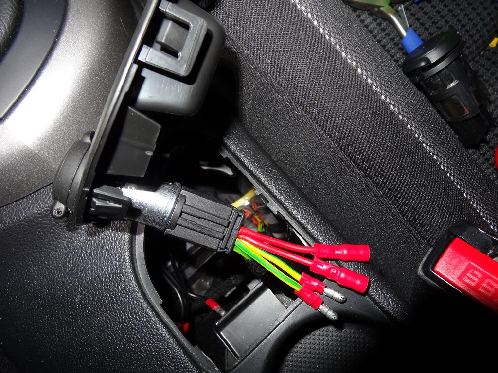

J'attends une pince spéciale pour cosses non isolées de manière à sertir correctement les deux clips de la prise 12vdc d'origine modifiée. :ange:

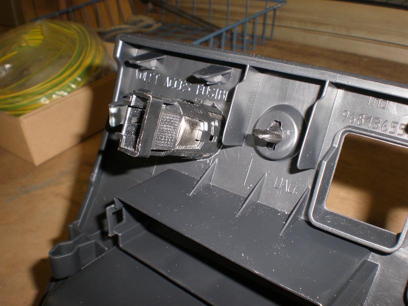

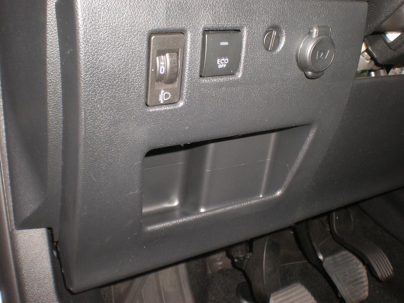

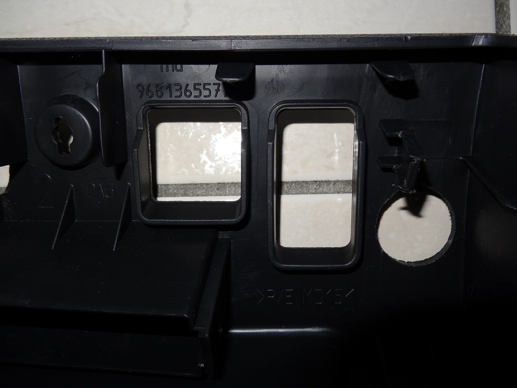

L'alimentation du GPS (allume-cigare), l'alimentation de la seconde prise 12vdc (câble plat, liseré rouge) et celle de puissance 25A (connecteur cosses 6.35 isolé)
sont visibles sur la deuxième photo du cache porte fusibles ouvert pour passer le tout proprement.

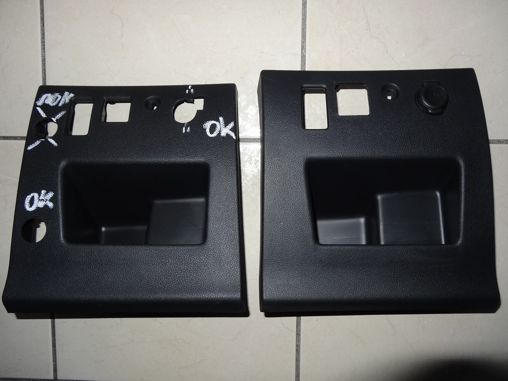

Sur ce dernier viendra se clipser la troisième prise 12vdc indépendante en + permanent.
Le bouton poussoir "ECO" lumineux, disponible sur les 308 e-HDI à côté du réglage de l'assiette des phares est visible.
Si quelqu'un a déjà ôté le cache arrière où attend le câble plat, je suis preneur.

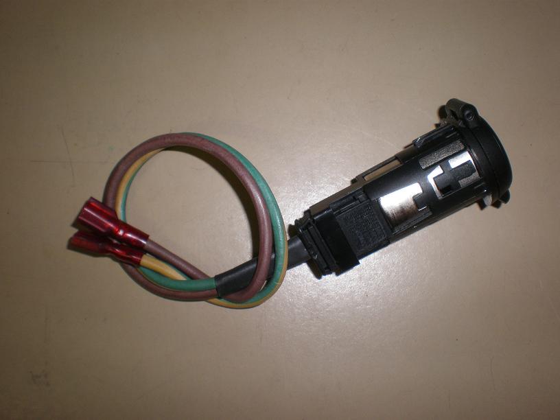

Je suis parti sur l'idée de forest d'une dérivation double avec trois fils par clip, prévu pour du 5mm².
La prise sera comme à l'origine munie de ses dérivations, retour en arrière possible si nécessaire.
Il faudra juste remettre des clips 1.5 mm² en lieu et place des 5 mm² qui les remplacent. :ange:

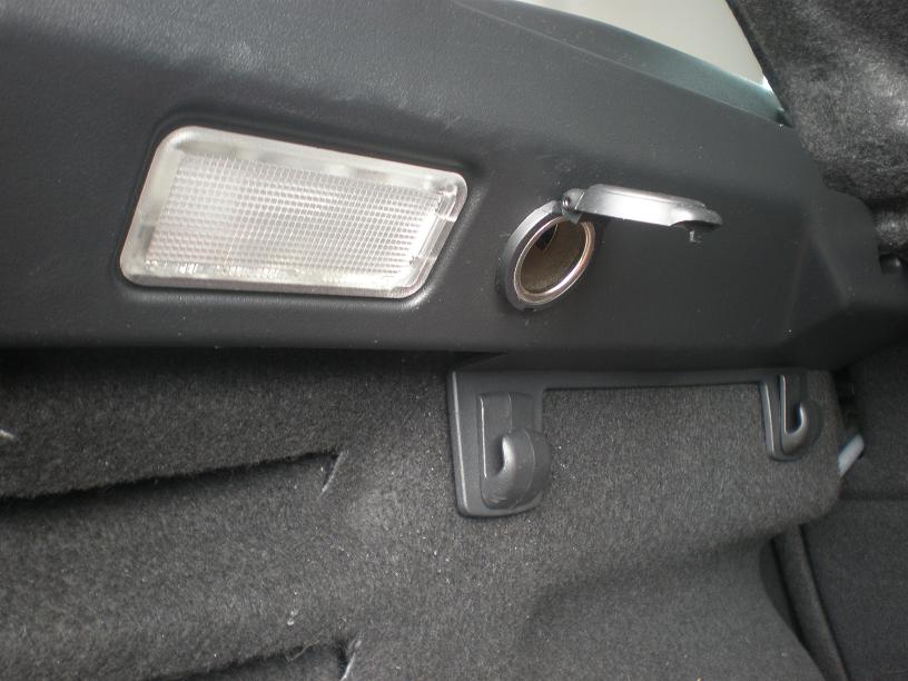

La prise sera clipsée sur le support de l'éclairage du coffre :super: , il reste à passer le câble plat sous le cache.
C'est pour cela que j'ai demandé si quelqu'un avait déjà ôté ce grand cache visible sur la dernière photo.
J'ai peur de tirer dessus et de casser une attache, ou de le tordre par erreur. :(
Je vais essayer cet après-midi pour voir, avec un peu de chance.
Le résultat est correct, pas de fils visibles du fait qu'ils se cachent aisément sous les joints et caches plastiques. :D

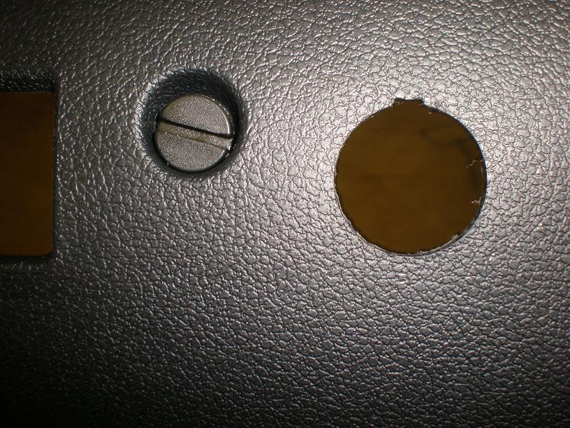

Reste à percer un trou de 24.5mm/25mm à côté de l'éclairage pour la prise 12vdc et de poser le connecteur sur le câble.
Des clips de 1.5 mm² seront adaptés à la section des fils, une longueur de 5 mètres se trouve facilement.[/b]

L'outil qui va bien pour poser les prises 12vdc, une scie cloche de 24mm à l'aide d'une perceuse sans fil. :D
Il faudra juste reprendre légèrement le perçage avec une lime métal demi-ronde pour ajuster le diamètre.
De cette manière, la prise sera posée fermement et clipsée sans jeu apparent. :super:
Une scie cloche de 25mm pourrait aussi faite l'affaire, mais du jeu existera une fois la prise montée.
Aujourd'hui, perçage de l'emplacement du coffre ! c'est fait. :ange:
En attente de la pince à sertir pour finaliser le montage.
Prise à demi posée

Une question pour la faire fonctionner as-tu besoin du contact ou bien elle marche sans contact ?

S'il s'est branché sur l'allume-cigare, c'est avec contact....

Fonctionnement identique à celle d'origine, un + après contact de part son branchement en // sur cette dernière. :D
Celle du cache-fusibles sera un + permanent totalement indépendante, pratique pour la petite lampe. :super:
Celle du coffre pourra aussi recevoir cette lampe qui pourra dépanner au besoin.

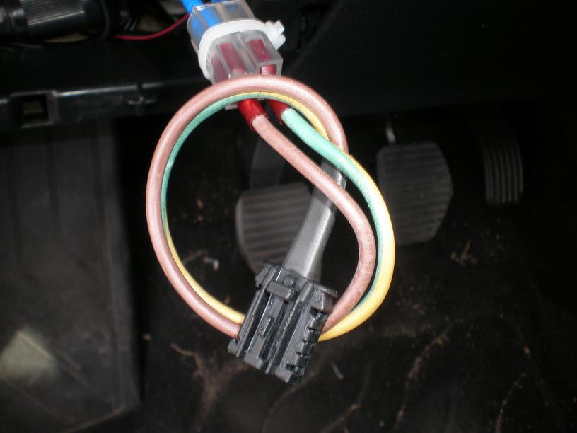

La pince vient d'arriver, les clips (cosses) vont pouvoir être sertis pour finaliser le montage. :super:
La prise du coffre sera alimentée, comme le GPS qui fonctionnera en AUTO avec la clé de contact. :pompom:
Des photos pour la connexion triple AV et le connecteur de la prise du coffre viendront vous montrer la finalité.

Il est possible de poser à côté de la prise du coffre un porte-fusible en série sur le fil d'alimentation. :D
Le fusible sera à calibrer en fonction de l'appareil connecté sur la prise.
L'avantage de la dérivation AV permet de déconnecter facilement l'alimentation de la prise et
au besoin de la connecter sur un + permanent ailleurs sur la titine.
Je ferai une photo pour vous montrer comment faire si intéressé. 8|
La pince clip
La connectique AV
La prise cache fusibles AV
Le connecteur AR

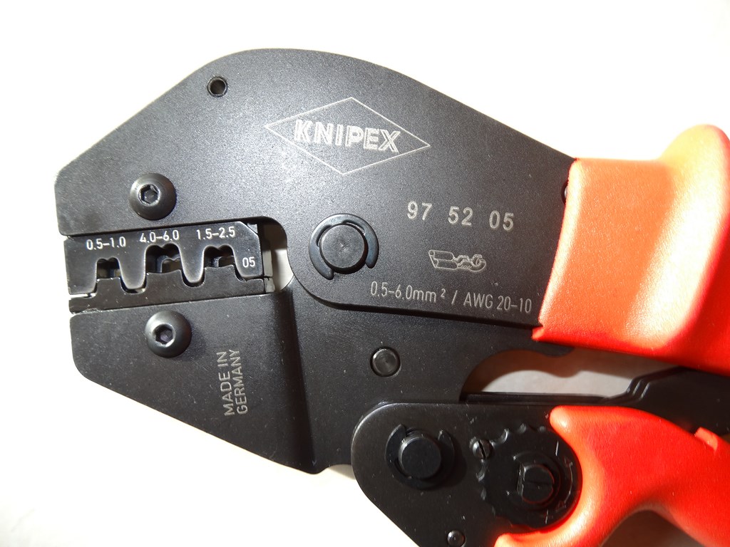

Messagede Bricoman » Mar 19 Mar 13 20:25
La pince provient d'un fournisseur, on l'a trouve sur le catalogue spécialisé des produits "FORMAT". :D
Elle est uniquement adaptée aux clips non isolés qui sont sertis comme à l'origine.
Elle n'est pas donnée, au alentour de 100.00€, une pince qui appartient au "taf".
Je regarderai sur d'autres fournisseurs pour en trouver une moins chère qui fait le même boulot.
Celle de Christo fonctionne bien avec les clips isolés, j'ai la même chose pour le travail. :super:

Messagede Bricoman » Mer 20 Mar 13 08:36
Un peu grossier pour les clips. :hehe:
Notre ami Conrad sur son site internet a un modèle abordable, adapté aux clips non isolés. :D
http://www.conrad.fr/ce/fr/product/8040 ... non-isoles
Cosse sertie à l'aide de cette pince
Sertissage non isolé.jpg (47.91 Kio) Vu 10935 fois

Bon, la prise 12vdc du coffre est terminée, ainsi que l'alimentation du GPS. :pompom:
Il est parfaitement en fonctionnement "AUTO". :D
La prise de puissance 12vdc 16A est câblée sur la titine, reste à percer le cache fusibles pour finaliser l'opération.

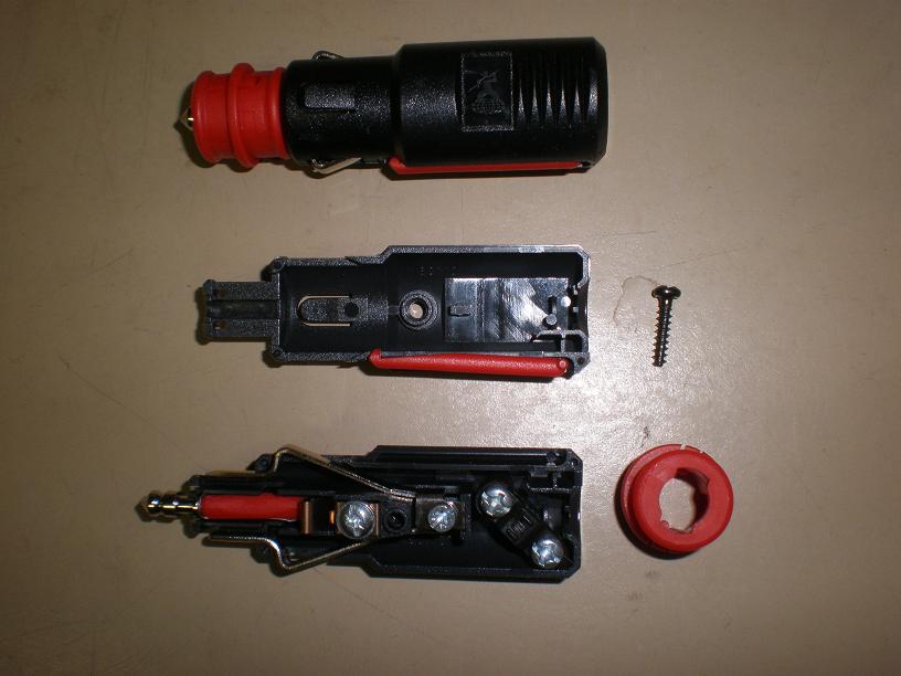

Il manque tout de même les deux prises allume-cigare mâle, l'une en 8A et l'autre en 16A, disponible chez RS.
Prendre la bonne prise certifiée pour l'intensité qu"elle devra être capable de supportée.
Dans ce cas précis, il y a deux prises droites distinctes identiques avec fusible intégré visibles sur la dernière photo :super:
Attention, les clips réf: 6541E7 ne sont pas adaptées à la prise 12vdc. 8|

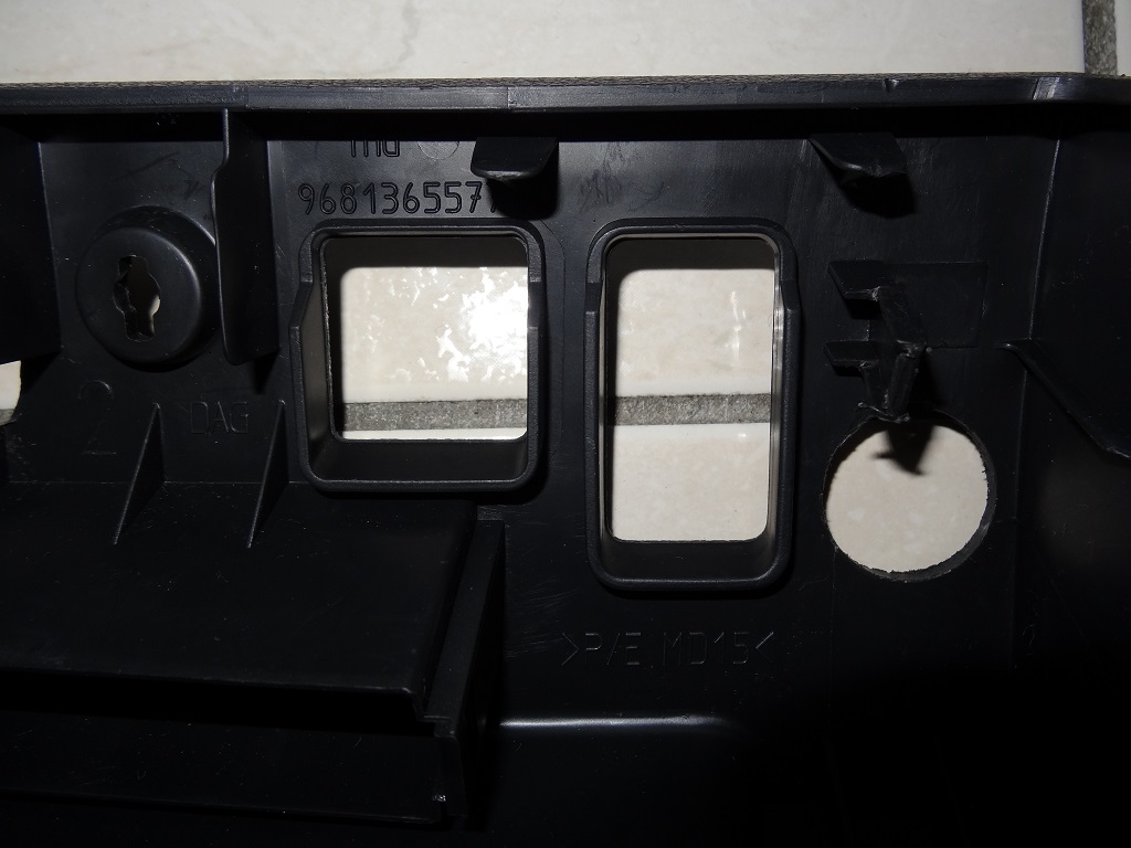

Le cache-fusibles a été percé aujourd'hui, mais il a fallut en changer car celui d'origine n'était pas récupérable du fait de l'interrupteur. :(
Le nouveau me paraissait bizarre au niveau de l'ouverture pour le bouton Start&Stop, il fallait le percer soi-même ?
Résultat, après un second passage chez Peugeot, il existerait un autre cache-fusibles pré-percé idem à l'original ?
Demain, vérification de la pièce non conforme et commande de la nouvelle qui devrait aller pour finir le montage AV.
Dégouté, la prise était déjà posée parfaitement sur son support. :evil:
Référence du cache-fusibles pré-découpé non conforme e-HDI : 8218.PE Prix : 30.50€
Référence du cache-fusibles pré-découpé conforme e-HDI : 8218.PG Prix : 28.00€
Sur la première photo, celui de gauche est l'original qui a servi de test pour trouver la bonne côte de perçage,
et aussi l'emplacement optimal, autant l'utiliser au maximum vu l'état de détérioration. :D
On voit déjà que la petite ouverture carrée est différente de celle de gauche après la découpe suivant le marquage. :(
Sur la deuxième vue de dos, la différence est toujours visible, seul l'ouverture pour la molette des phares est correcte. :)
Sur la troisième vue, le carré est pourvu en intérieur d'une petite casquette qui vient habiller le BP comme il se doit. :super:
Origine à gauche pour test

Les boutons Éco et AFIL (emplacement du bouton quand l'option était dispo) auraient une façade dufférente ? Faudra que je regarde ça a l'okkaz...
J'n'aurai pas pensé non plus qu'il y avait plusieurs réf percées...

On dirait qu'il y a bien une référence autre que celle du e-HDI, la vue des pièces le prouve. :D
Ce soir, je serai fixé sur la véracité du problème avec la facture et l'ancienne référence.
Il y a une deuxième référence, un autre cache-fusibles sur la documentation Peugeot. :super:
L'échange à été fait en passant par un responsable, le gars qui a fait l'erreur ne pouvait rien faire.
Normalement, demain la nouvelle pièce sera disponible, je pourrai compléter la bonne référence.
Volet accessoires boîte à fusibles : 8218.PG
Le perçage est situé à 37mm en dessous du coin inférieur droit et à 57mm du bord.

Messagede Bricoman » Jeu 25 Avr 13 12:00
Merci à vous deux, les modifications sont enfin terminées. :D
Deux prises qui seront utiles bien souvent.
Les deux prises 12vdc mâle sont là, certifiées 16 A en continu, fusible intégré.
On voit de suite le sérieux de fabrication une fois ouverte pour contrôle.
Ce dernier est interchangeable par un autre d'une valeur à protéger l'appareil connecté.
