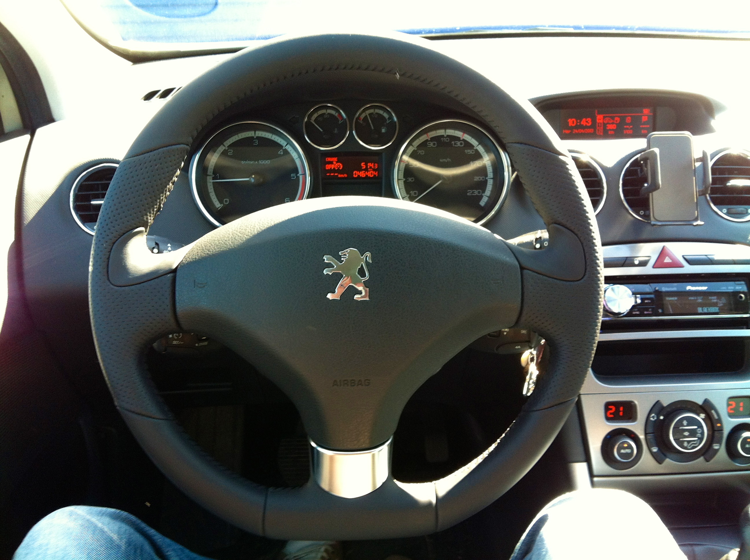

Je reviens vers vous comme prévu pour vous en dire plus sur la réception de mon volant 4112PA en promo à 119€..
Pour commencer il est bien noir, je l'ai fait monter chez Peugeot ce matin.
J'ai vérifier le problème de teinte entre le volant et l'airbag lorsque je l'ai récupérer, le résultat est plutôt bon malgré une légère différence de couleur qui se voit sur une photo mais qui ne se voit quasiment pas à l’œil nu lorsque nous sommes à bord (photo ci bas).
Travaillant dans le transport j'ai poser la question aux gars de l'atelier et l'explication est la même que Peugeot à savoir l'usure, je m’explique: l'airbag de ma voiture à 5 ans il à été exposer à plusieurs reprise aux différentes températures d'où son vieillissement naturel tandis que le volant est neuf d'où la légère différence de teinte entre ces deux éléments.
Pour remédier à cela je ne vois que deux solutions: acheter un volant+un airbag neuf mais ça coute un bras ou bien faire comme l'à préconiser TheArtist voir le volant avant l'achat et pouvoir le retourner sans frais en cas de vente à distance.
