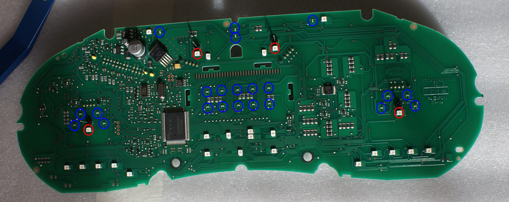

tu pourrait faire une belle photo de la platine du compteur ?
y'a combien de led en tout ? pour l'afficheur, pour le reste ?

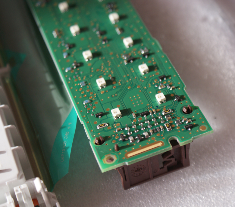

tiens voila une photo de la plaque du compteur
il y a 4 led mini pour le compte tour idem pour la vitesse
10 pour l' ecran OBB compteur
une TL pour chaque aiguille (mais ca marche pas encore)
et une TL pour chaque signal accessoire

Re: [Tuto]Changement couleur compteur & affichage ODB bleu/r
Messagede titou » Sam 26 Jan 13 15:14
beaucoup de patience mais le résultat sera :super:
Messagede dolby » Sam 26 Jan 13 16:08
si tu as vire une led (ou une led hs), les led en serie avec, ne marcheront pas
pour les tests, j'utilise une pile 3v style cr2032 avec 2 fils
sinon si tu as un multimetre avec fonction diode
dolby
Messages: 815

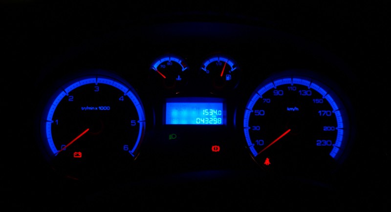

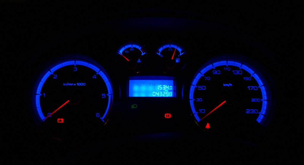

Messagede zanlasdc » Sam 26 Jan 13 17:39
bon , encore un essai fructueux
les bleus et les rouges sont inversé ..
et bien ça faisait longtemps autant de soudure ... :)

Messagede Bricoman » Sam 26 Jan 13 18:59
Un début difficile par manque des bonnes leds, dommage qu'il n'y ait pas des photos qui expliquent
le démontage du compteur pour ceux qui voudraient tenter l'expérience. :(
La platine est montrée, ce serait bien de détailler les leds des aiguilles, des pourtours, etc...
Donner les modèles exactes pour savoir où elles se monte en lieu et place.
Pas facile, mais une fois démonté, autant le faire une bonne fois pour toute.
Messagede zanlasdc » Sam 26 Jan 13 19:38
pas d’inquiétude Mr Bricoman !!
le tuto va suivre les photos sont faite je vais les monter
et mettre des petit explicatifs sur chaque pour montrer les points d'attention
je me suis quand même concentrer sur le faite que ce soir le compteur devait être fini
pendant que madame est partie faire les magasins
et c'est ........ LE CAS :frime1:
:pompom: :pompom: :pompom: :pompom: :pompom: :pompom: :pompom:
TROP LA CLASSE :coeur: :coeur:
Messagede kenaven » Sam 26 Jan 13 21:42
C'est quand même plus chouette avec du bleu que l'orange d'origine :inlove:
Beau boulot !! :super:
Messagede Bricoman » Dim 27 Jan 13 08:47
Un résultat garanti une fois le travail terminé, c'est du bon boulot zanlasdc. :D
Rien à voir avec cet orange passe-partout qui fait défaut.
La titine a pris de l'amélioration à peu de frais, un effet qui va se remarquer.
Si le "tuto" détaillé pouvait suivre à l'occasion, ce serait parfait.
Encore bravo pour cet exercice qui n'a pas dû être facile. :super:

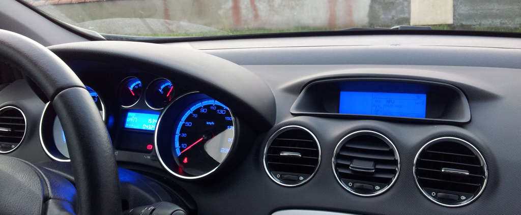

Messagede dolby » Dim 27 Jan 13 11:34
klr, c'est top !!
par contre, les led de l'afficheur semble voyante derriere, tu as prit des 650 mcd ?
ou tu n'as pas remit un diffuseur ?
Messagede yannou25 » Dim 27 Jan 13 11:42
Au final tu a utilisé quoi comme leds pour le compteur? Fait un petit récapitulatif avec les photo dans ton premier message ça sera pus clair. Par contre ça fait comme sur ma 206, les graduations des vitesse ( 50, 110, 130 ) n'apparaisse plus :/
Tu a roulé avec le compteur démonté?
Messagede yannou25 » Dim 27 Jan 13 12:29
Pour les leds qu'on voit suffit de rajouter un bout de plastique diffusant ;-)
Messagede zanlasdc » Dim 27 Jan 13 13:26
dolby a écrit:klr, c'est top !!
salut les gens,
en effet 'dolby', j'ai pris des 650mcd, j'avais peur quelles soit un peut faiblarde au vue de ce qu'avais dit 'yannou'
et pour les rouge j'ai pris des 700mcd
mais en vrais ça va, on les vois pas trop , sachant que comme le bleu pète un peu plus j'ai baisser l'intensité générale.
je pense quand même mettre un petit diffuseur entre les deux, pour fignoler.
je vais prendre le temps cette semaine de vous faire un tuto au petit oignon ...
ce serais dommage de pas partager :frime:

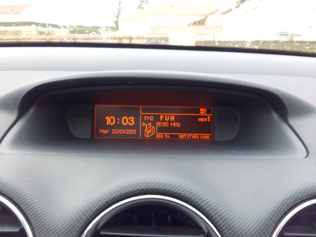

sinon aujourd'hui c'est au tour de l'ecran ODB :diable:
la je me confronte a des LED PLCC-4 ( comme si ils pouvaient pas faire simple ces bandes de c** :faché4: )
apparemment on peut mettre des PLCC-2 (TL) en les mettant a 45°, je vais voir ça...
>>Voici une petite méthode pour remplacer les plcc4 par des plcc2.
Il vous suffit de placer la led plcc2 en diagonale
afin que le – de la led soit en contact avec 1, 2 ou 3 points
composant le – du circuit.
Le + de la led doit être en contact avec le point restant du circuit.<<

Messagede zanlasdc » Dim 27 Jan 13 16:55
c'est bien vu, ebay in power
non elle sont pas bicolore, je les ai testés: même couleur (orange pas beau)
et vu comment le circuit est configurer ça marche avec des TL simple au même endroit .
par contre après un test avec un diffuseur blanc (feuille de papier 110gr)
on a bien le bleu 8| mais que ça ...
les cristaux sont orange aussi :pleur4: on vois rien de face !!!
il faut se mettre de biais pour voir les écritures
une idée ??? :aille2:

Messagede dolby » Dim 27 Jan 13 17:17
etrange
j'avais les led orange + un diffuseur orange , une fois remplace : nickel
par contre j'ai mis des led blanche et l'ecran et quand meme bleu et l’affichage blanc
dolby
Messages: 815
Messagede zanlasdc » Dim 27 Jan 13 17:26
A bien c'est peu etre ca l'astuce. Car du bleu avec des cristaux orange le contraste doit etre mauvais...
Si je n'y arrive pas je passerai au blanc comme toi.

Messagede zanlasdc » Dim 27 Jan 13 17:42
bon , j'ai changé le diffuseur arf :-/ , c'est un peu mieux et la lumière est moins pétante
j'ai pris un bout de plastique d’emballage de mes tapis naurauto :|
la preuve que c'est bien de tout gardé lol.
308 phase 1 1,6HDI 110 BVM6 Premium de 2008 gris foncé,
en devenir ...
206 1,9D -> mode "tank"
zanlasdc
Messages: 38
Inscription: Mar 15 Jan 13 08:18
Messagede zanlasdc » Dim 27 Jan 13 21:06
voila donc le résultat
le contraste de l’écriture pour l’écran le l'ODB est un peu faiblard mais bon ça passe.
