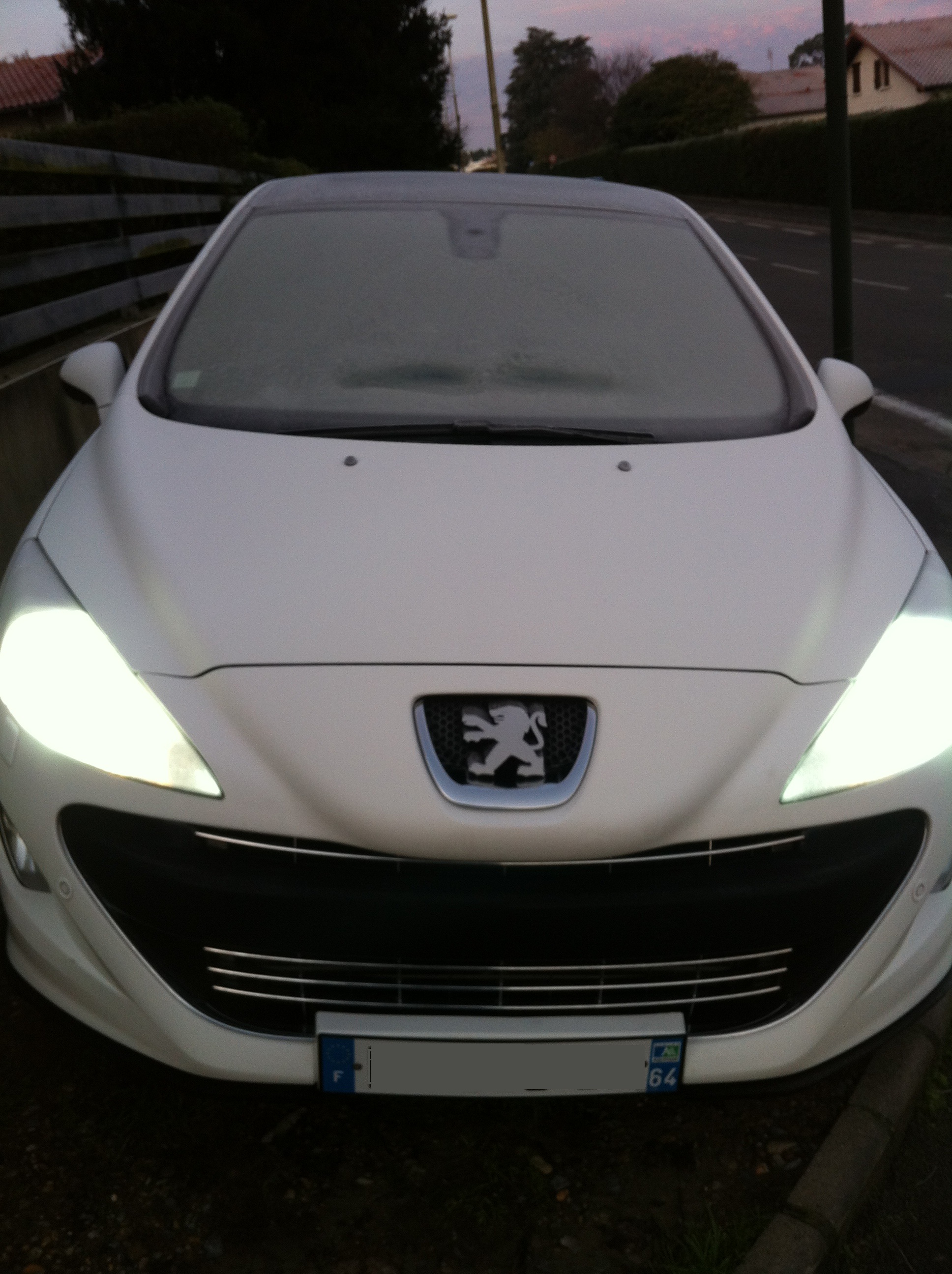

Bonjour, les zamis.
J'ai eu un petit soucis ce matin avec ce grand froid -2 (oui je sais :lol: )
La portière conducteur s'est bien déverrouillée (enfin je pense) par contre impossible de l'ouvrir elle était bloquée.
J'ai du passer par le cote passager, pour l'ouvrir de l’intérieur.
La ou je me pose la question c'est que je n'ai pas entendu de "crac' comme quoi elle était bloquée par le gel.
Le mécanisme peut il se bloquer ?
Merci :hello:
Petite photo au passage pour vous montrer l’état.

bonjour,oui je pense qu'elle était collée par le gel (fréquent)
