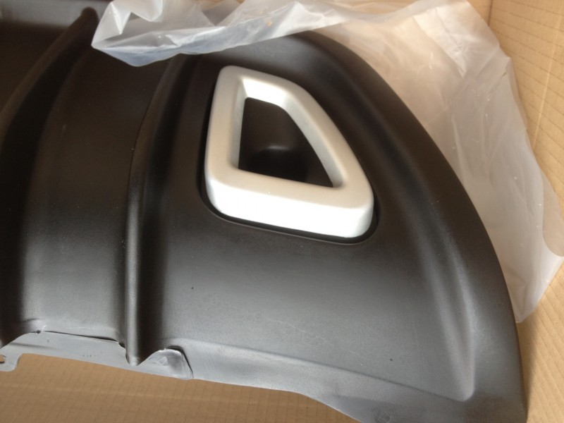

J'ai donc procédé au retrait du diffuseur de série de ma 308, pour y placer le diffuseur "SPORT" :D
Référence : 9613.34
Prix Peugeot : 217,99€
http://www.peugeot-accessoires.com/peug ... 08-fr.html
Diffuseur SPORT.jpg (63.81 Kio) Vu 23034 fois
A noter que la photo montre en plus la présence des canules chromées qui ne sont plus disponibles (référence effacée du catalogue de PSA)

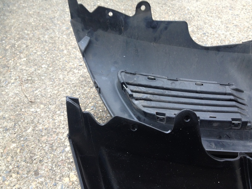

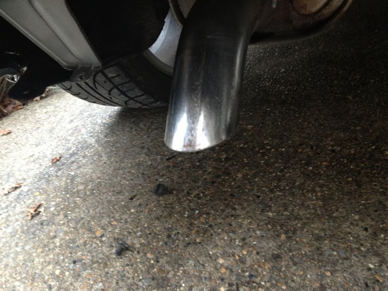

1) Commencons par retirer les ergots de fixation du diffuseur de série (en rouge sur la photo) :
Très simple à retirer, prenez un tourne-vis plat fin et soulevez de chaque coté
Parfois, la fixation tient bien, il faudra insister un peu
- 1 du coté droit (coté passager)
- 2 du coté gauche (coté conducteur)

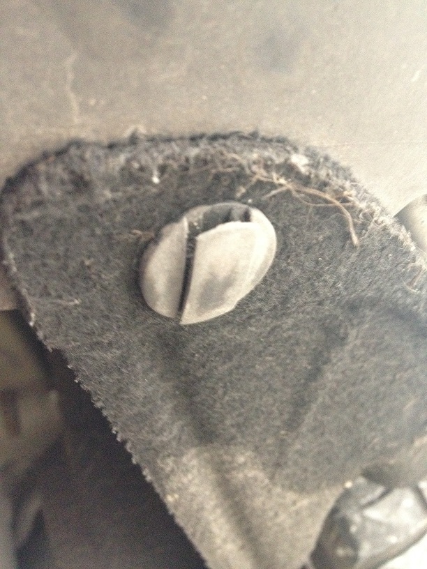

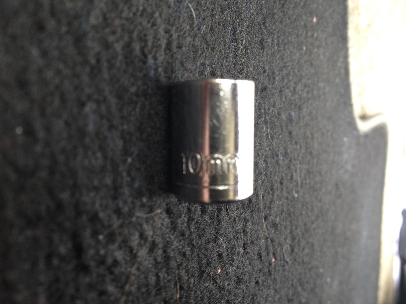

2) Retirer la vis de fixation (indiquée par la fléche violette)
une vis de 10 fixe le diffuseur au chassis :

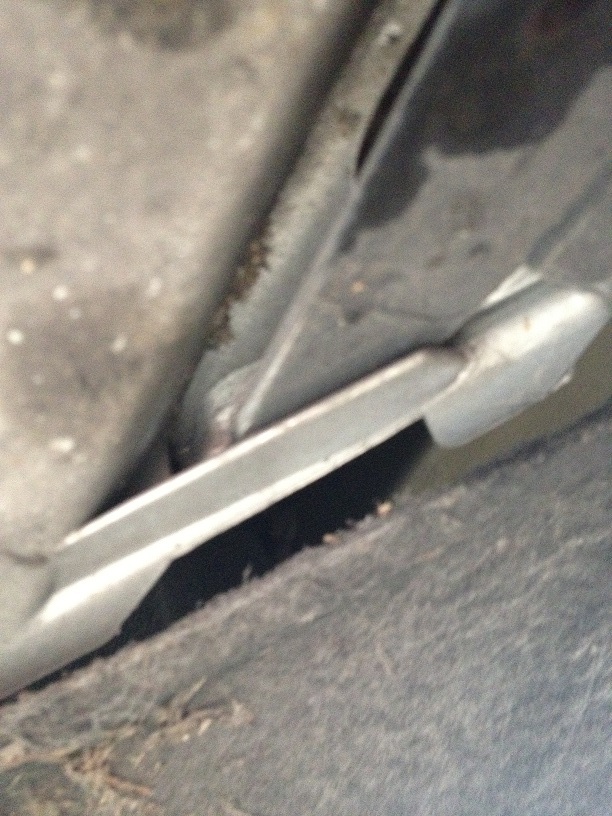

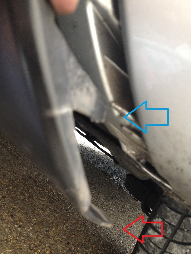

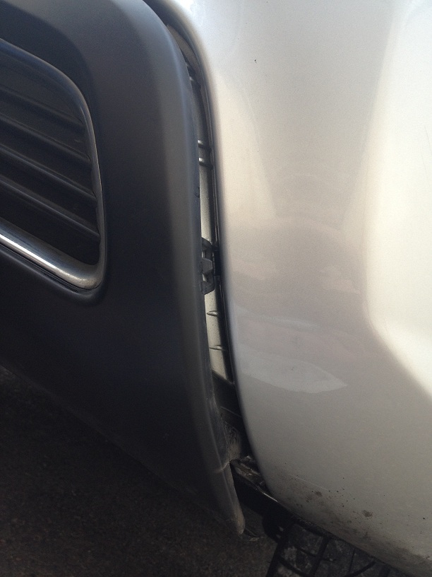

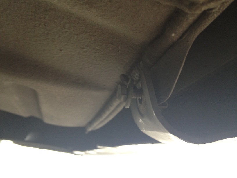

3) Fixation des pattes du diffuseur (à faire de chaque coté du diffuseur)
a) De chaque coté du diffuseur, il y a des pates qui se fixent sous la carrosserie par des clips (fléche rouge)
Voici la méthode que j'ai utilisé pour eviter de casser quelque chose et avoir assez de force pour retirer les pates
b) une autre patte de fixation se trouve sur le diffuseur (flèche bleu clair)
Pour la retirer, il va falloir passer par l'intérieur du parechoc et exercer une pression sur l'ergot

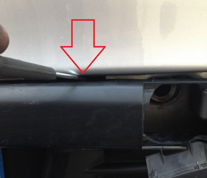

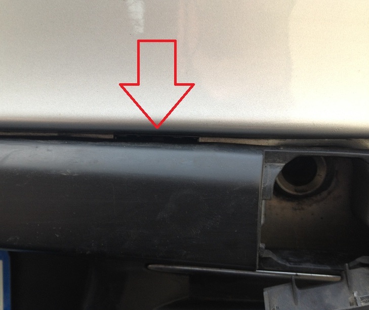

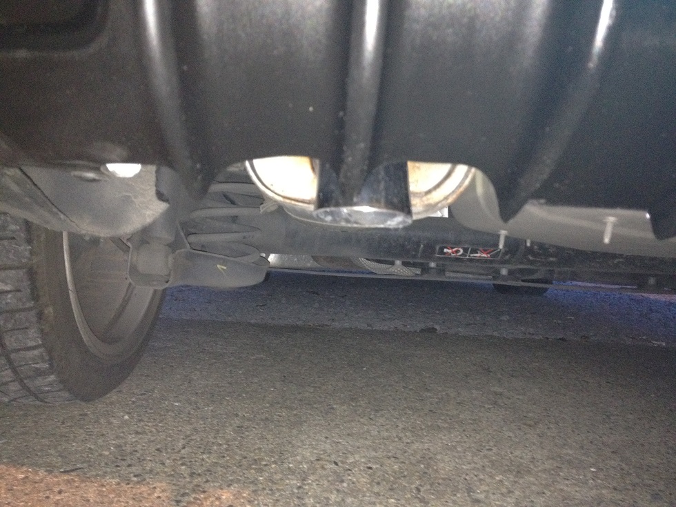

4) les clips tiennent le diffuseur sur tout le bord
La méthode consiste à repérer la présence du clips, et glisser un tourne-vis plat très fin
Il y a 9 clips, il suffit de répéter l'opération autant de fois.
Les clips sont signalés par les flèches rouges

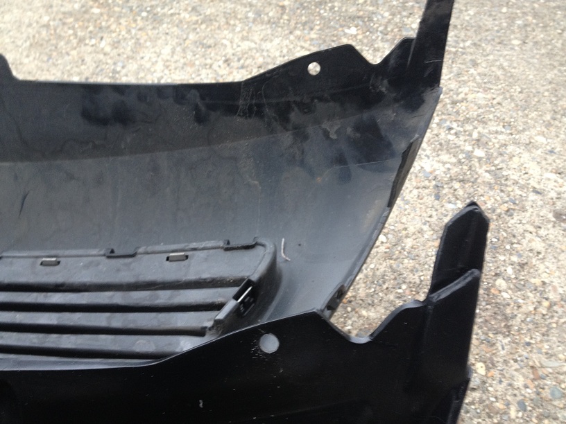

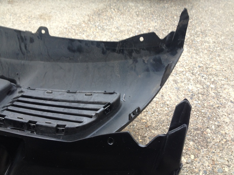

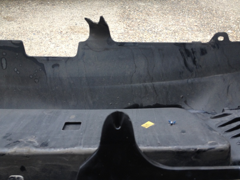

5) Comparons les 2 diffuseurs (avant et après percage)
Pour le percage, j'ai procedé par étape avec différentes mèches (de 2 mm à 8 mm)
Pour vérifier le bon diamètre, il suffit d'utiliser une des attaches
Pour le passage de la vis de fixation (vis de 10), je me suis arreté à la mèche de 7mm
Idem pour vérifier on passe la vis ;)

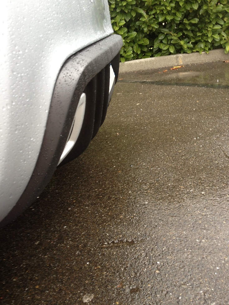

Un petit changement :)
Après des mois et des mois de recherche et d'attente, Peugeot commercialise enfin le même diffuseur avec des canules factices couleur gris alu !
Même référence : 9613.34
Même prix : 217.99€
Pour le rendu, le voici :blub: :]
