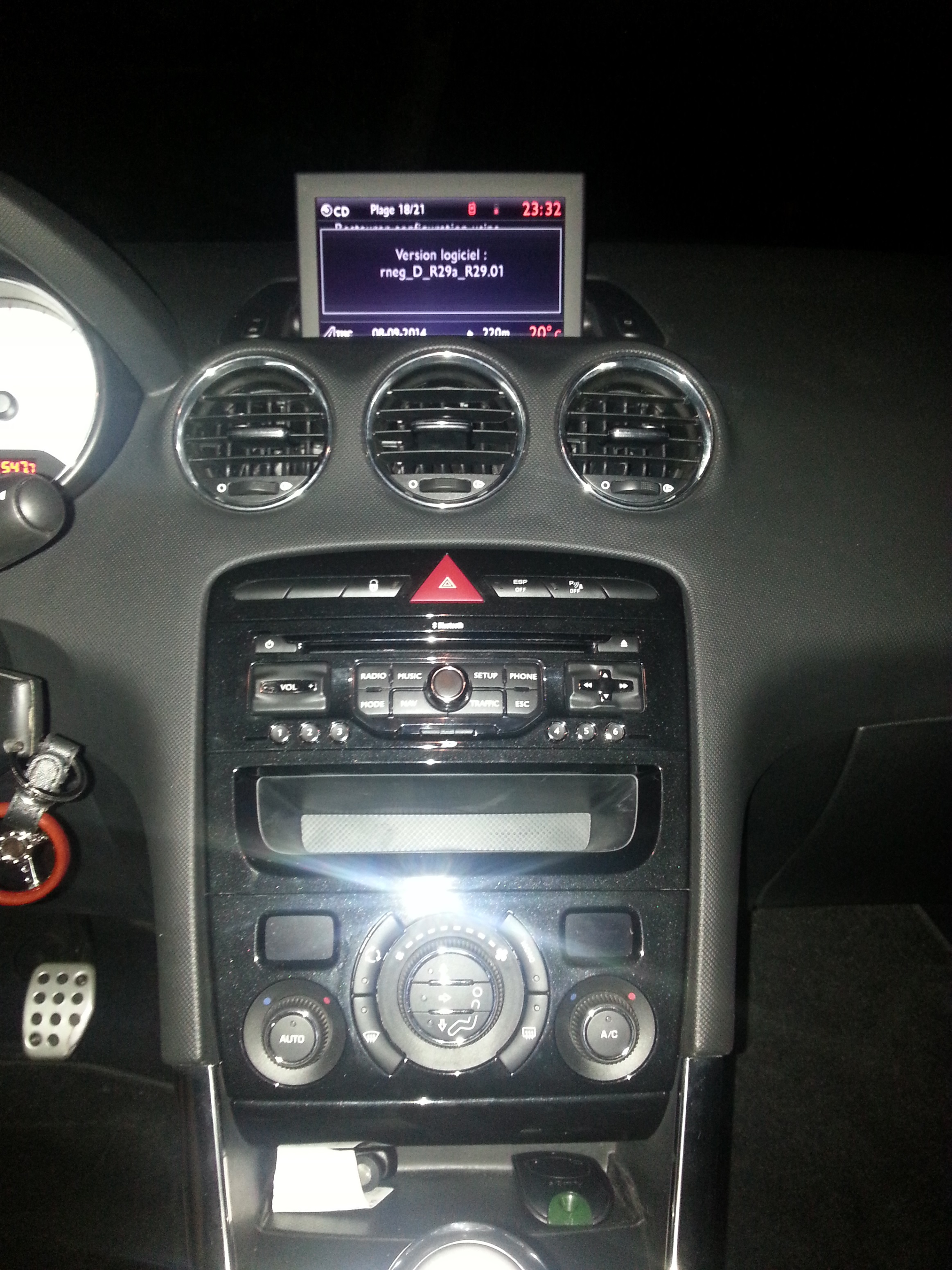

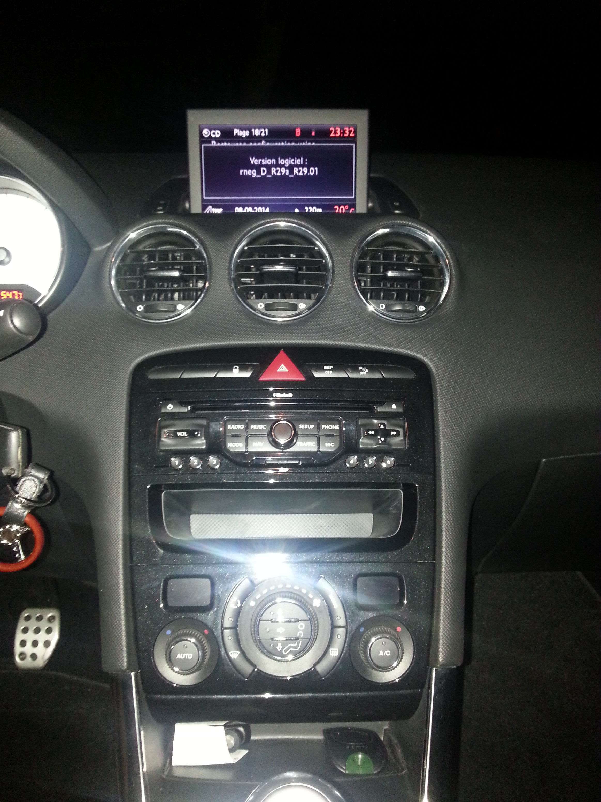

Le plus simple c'est de vous montrer ce que j'ai, de série, dans ma féline année 2011.
quelqu’un peut il me m'aider à identifier mon poste radio ?
308 CC Féline 1L6 16v 156CH de 05/2011 BVM06 chauffe nuque
RNEG2 de CITROEN .. TROP PETIT SNIF

Ton poste est un RNEG (aussi appelé WIPNAV chez Peugeot, MyWay chez Citroen). Le RT6 (nom fabricant) ou RNEG2 (nom PSA) est vendu sous le nom de WIPNAV+ ou encore eMyWay.
Pour migrer d'un Wipnav vers un RT6, il faut changer l'écran par un écran HR. Attention au format du poste, celui des 308 est particulier, mais si tu regardes sur mon topic, on peut adapter aisément un RT6 provenant d'un autre type de véhicule. :super:

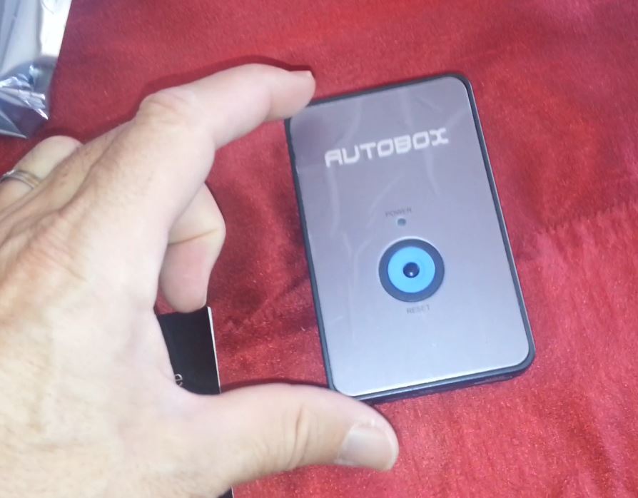

Il est petit ou bien j'ai de grosses mains...

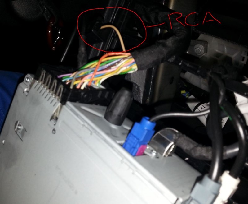

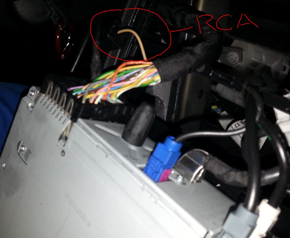

Sur le FAKRA Le câble RCA avait une prise noire (type1) (alors qu’elle devait être blanche).
Ce n’est pas « Faux Reste » (jeux de mots) (sans rancune cela n’est pas grave)
Il a fallu la débrancher pour mettre l’Autobox en mode chargeur CD – (cf photo ci-dessous)
Maintenant J’ai « entrée auxiliaire » au démarrage qui apparait seule sur l’écran puis quand je touche un peut à tout, la liste viens se complété avec un « chargeur Cd « que je m’empresse de sélectionner.

Messagede Cliquezici » Mar 30 Sep 14 18:43
Oui la prise correspond bien et ça ça fonctionne parfaitement
le garagiste à débrancher l'entrée auxiliaire pour pouvoir brancher la prise du chargeur CD
Cela m'a surpris mais bon Ce que je voulais C'était le Chargeur CD.
J'ai plus un souci dans le fonctionnement pour passer de la carte Sd au Bluetooth.
J'ai parfois des messages d'erreur que Je ne comprends pas.
Ils ont du mal à cohabIter. Je continue à tester

C'est bizarre, il y a deux prises a l'arrière du rd4/rd45, une pour les 2 aux et le micro et l'autre pour le chargeur cd.
Re: Une Féline 308CC sans streaming audio
Messagede forest » Mar 30 Sep 14 22:17
Ben oui clems, c'est ce qu'on retrouve ici : http://rt4.wikidot.com/pinouts/url
Donc bizarre cette histoire...

Messagede Cliquezici » Mar 03 Fév 15 23:56
:pleur4: :pleur4: :pleur4: :pleur4: :pleur4: :pleur4: :pleur4: :pleur4: :pleur4:
:pleur4: :pleur4: j'ai du faire enlever mon "Autobox"... :pleur4: :pleur4:
En fait, suite après deux batteries à plat (en moins d'un mois) Peugeot en avait assez de faire marcher la garantie de la batterie.
Ils ont immobilisé mon véhicule pendant une semaine et ils ont cherché l'origine de cette surconsommation.
C'était mon Autobox (qu'ils avaient initialement gracieusement installé). Bref ce petit appareil empêchait le cerveau de ma voiture de s’arrêter et tirait en permanence sur la batterie... comme je ne roulais pas assez la batterie ne se rechargeait plus.
J'ai donc un "Autoxbox" qui est retourné dans sa boite d’origine...
Coût d'achat 133.8€, PHIBU-ELECTRONICS n'a pas répondu à mon mail d'info.
Au final je l'aimais pas des masses cet appareil.
- impossible de voir le titre de la musique que l'on écoute
- parfois il fallait couper le contact (rebooot) pour retrouver toutes les pistes
Aujourd’hui j'écoute la radio...
Avec tout ça personne n'est intéresse par mon Autobox ? :mdr1: :malin1:

Messagede Cliquezici » Jeu 12 Fév 15 23:58
Le choix est encore à faire en fonction de vos conseils
Le RT6
LittleVince a écrit:Tu as donc le même "Poste" que j'avais dans ma 308 à savoir un WipNav ou RNEG de son vrai nom ... ;-)
En plus tu es en facade noire, donc il te sera "facile" de trouver un WipNav+ ou RT6 de son vrai nom en remplacement (Ce que j'ai fait, donc ...)

austinman a écrit:Ton poste est un RNEG (aussi appelé WIPNAV chez Peugeot, MyWay chez Citroen). Le RT6 (nom fabricant) ou RNEG2 (nom PSA) est vendu sous le nom de WIPNAV+ ou encore eMyWay.
Je suis passé par ton tracas lorsque j'ai voulu remplacer mon RT4, le premier système télématique installé sur les 308, et j'ai rapidement conclu que toutes ces interfaces étaient gadgets vu mes besoins. Après le RT6 est loin de tout reproche, car comme son nom l'indique c'est un système de Radio Navigation Entrée de Gamme de seconde génération (RNEG2). On en parle dans un topic sur le firmware 2.8 dans cette section entre autre ou encore par des retours que j'ai fait dans mon topic.
Comme je l'ai dit dans ton topic, farfouille bien la section audio, car toutes les infos si trouvent. :super:

La deuxième solution ou celle qui serait complémentaire à la Premiere C'est autobox avec un autre cable:
L’équipe Phibu-Electronics a écrit:Pourquoi ne pas avoir contacter le SAV par téléphone ? Le problème ne vient pas de notre produit mais de votre autoradio, sinon tous les clients seraient concernés et ce n’est pas le cas.
La solution que nous proposons aux clients dans votre cas c’est le remplacement du câble Autobox par un autre modèle.
Vous pensez j'ai accepter le câble magique en joignant la photo d 24/09/2014 ci-dessus.
L’équipe Phibu-Electronics a écrit:Le câble de rechange a été expédié aujourd’hui en lettre suivi sous le numéro XX(...)XX.
Les prises auxiliaires RCA sont branchés sur un connecteur de couleur blanc à l’arrière du Wipnav, le même utilisé pour le microphone du kit main libre.
Le connecteur de couleur noir représenté sur la photo est celui utilisé par le chargeur CD, et le mute Hi-Fi. Si le fil est branché à l’emplacement n°9 alors il s’agit du mute hi-fi => La prise RCA d’origine doit toujours fonctionner.
Par ailleurs vous trouverez en pièce jointe la notice pour le branchement du nouveau câble ainsi que la notice en français du boîtier Autobox.

J'ai compris dans mon cas se sera le "WipNAV+" appelé aussi "RNEG2" mais aussi "RT6"
http://forum308.com/viewtopic.php?f=10&t=3979&start=2975#p207266 LittleVince : Changement du WipNav par un RT6 (WipNav +) avec écran HD
Je cherche maintenant un comparatif précis avec le WipNav appelé aussi RNEG (mon poste actuel)
