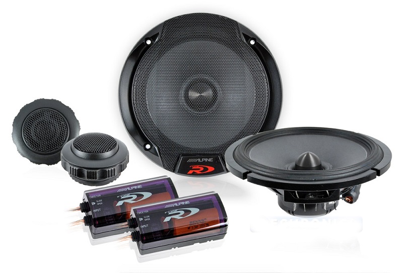

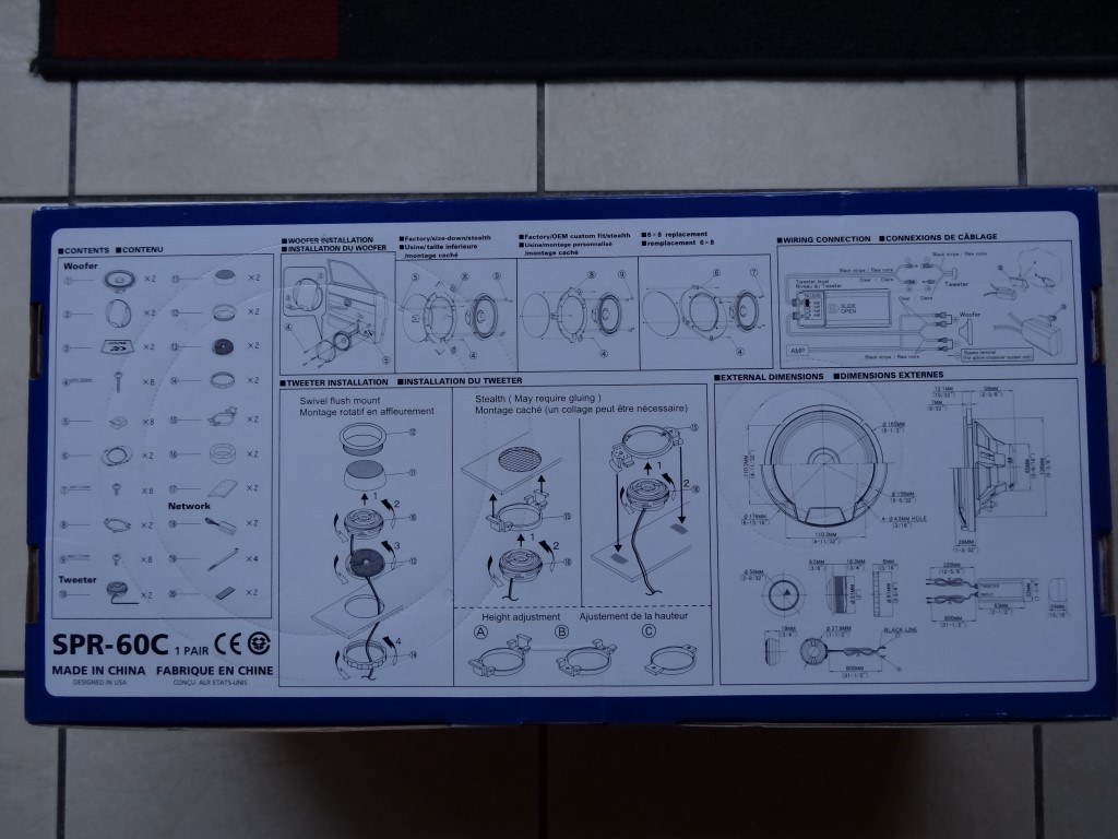

Regardant ici et là les HP pour un futur achat, Focal est déjà passé par la revue, Alpine la continue. :D
Le modèle SPR-60C à l'air d'être d'un excellent niveau en 165 mm, autre chose que les Focal qui restent très corrects aussi.
L'avantage est qu'ils sont faciles à intégrer à la 308, une faible profondeur de montage et le câblage est simplifié pour les tweeters.

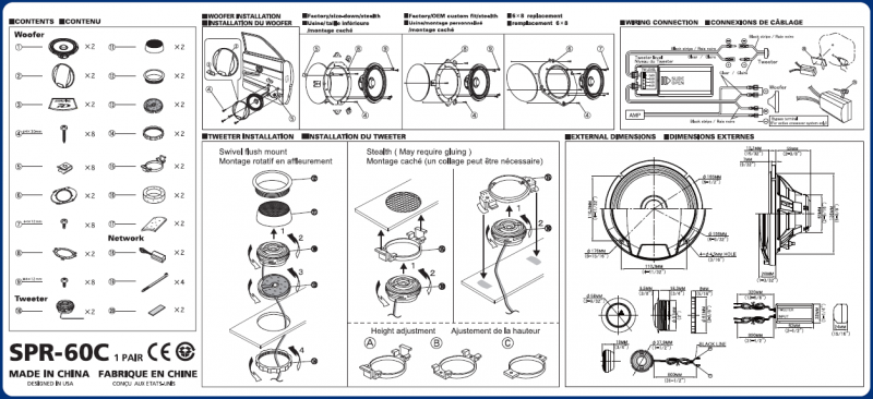

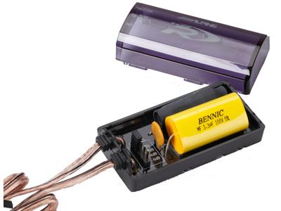

Pour ces derniers, il suffit de reprendre les deux fils d'origines pour un câblage simplifié, le filtre de taille réduite est facilement dissimulable. :super:

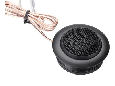

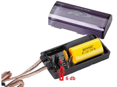

Le tweeter à l'air d'être démontable pour pouvoir le mettre en lieu et place de celui d'origine, un peu de bricolage est à prévoir éventuellement.
http://www.alpine-electronics.fr/p/Prod ... 36/spr-60c

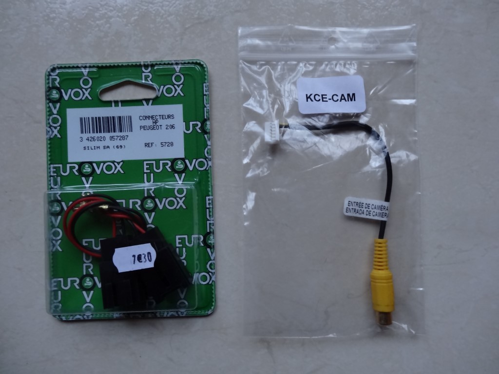

J'ai besoin de toutes les options câblées pour un confort de conduite assuré, je pense partir sur
les HP Alpine série R pour une facilité de câblage, pas touche au câblage d'origine.
Je crois savoir qu'il existe des adaptateurs Peugeot/cosses pour brancher des HP autres que la 308.

Ben si t'installe ces hp , ça va pas forcément améliorée le son en sachant que les hp d'origine déjà ont une membrane en carton, (oui la matière carton) ils ont une assez faible puissance nominal donc ton autoradio arrive peut être à les faire chanter un peut près bien avec son ampli interne du moin utiliser leur potentiel. Si tu met ces alpine, je dit pas que ça va pas être mieu mais ça peut être pire du fait de leur puissance supérieur ou l'autoradio aura plus de mal à les amplifié. C'est dommage d'acheter des Hp de ce genre sans mettre d'ampli et ne jamais savoir ce que ça vaut vraiment. Avec ces hp et un ampli on peut facilement avoir bien mieux déjà qu'un jbl de série même sans caisson, après faire mieu que le jbl de série c'est pas difficile, et pourtant je suis fidèle à cette marque, pas pour le car audio mais pour le home cinéma. Après tu est libre de suivre ton chemin que tu parcour avec l'autoradio.
Quand aux connecteur de Hp il y en a en centre auto tu peux en trouver facilement. C'est super simple à installer il me semble même en avoir mis en photo sur le tuto que javai fait.

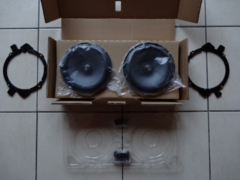

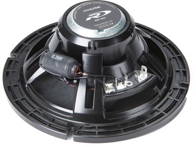

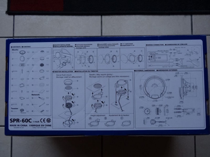

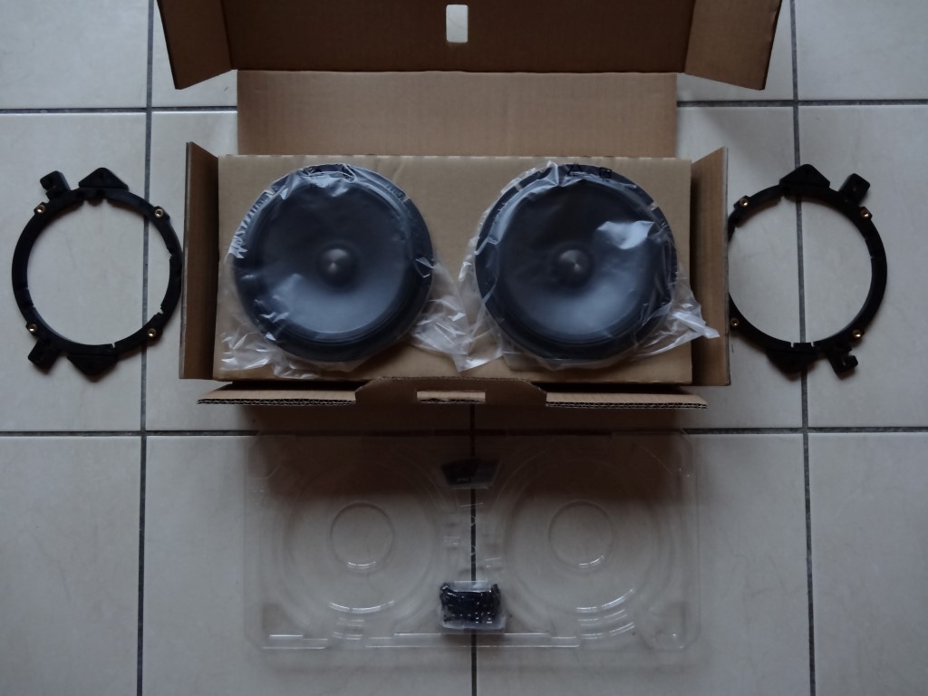

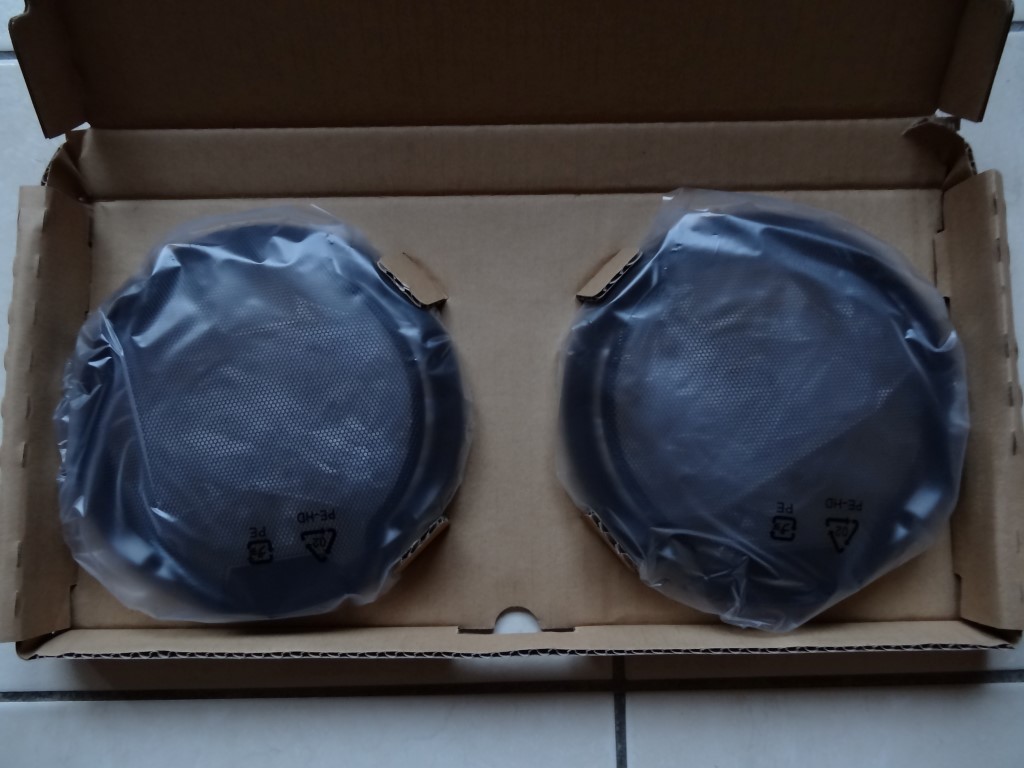

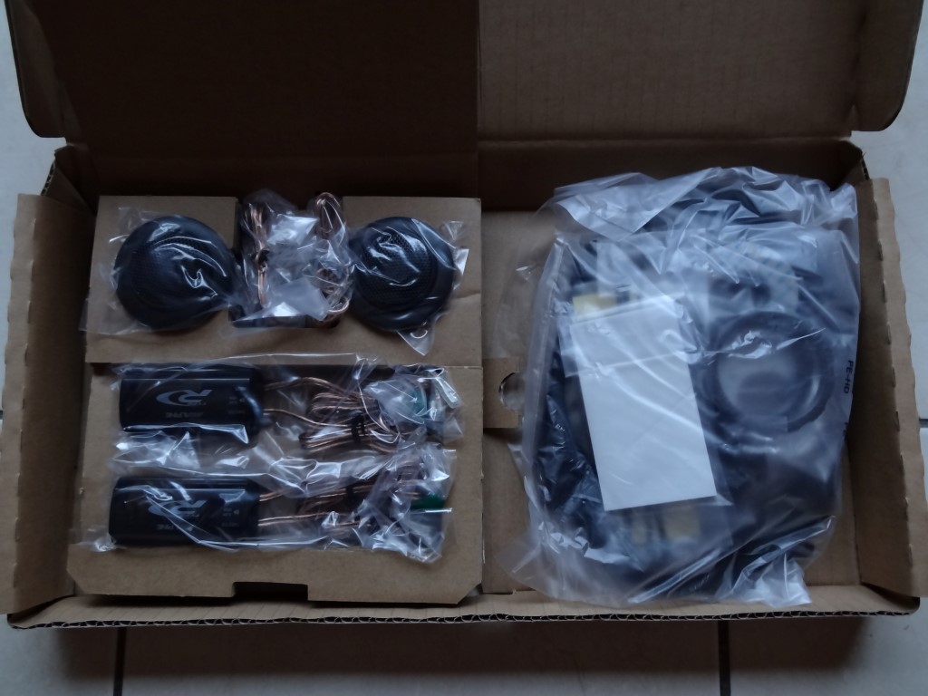

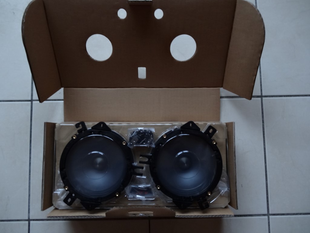

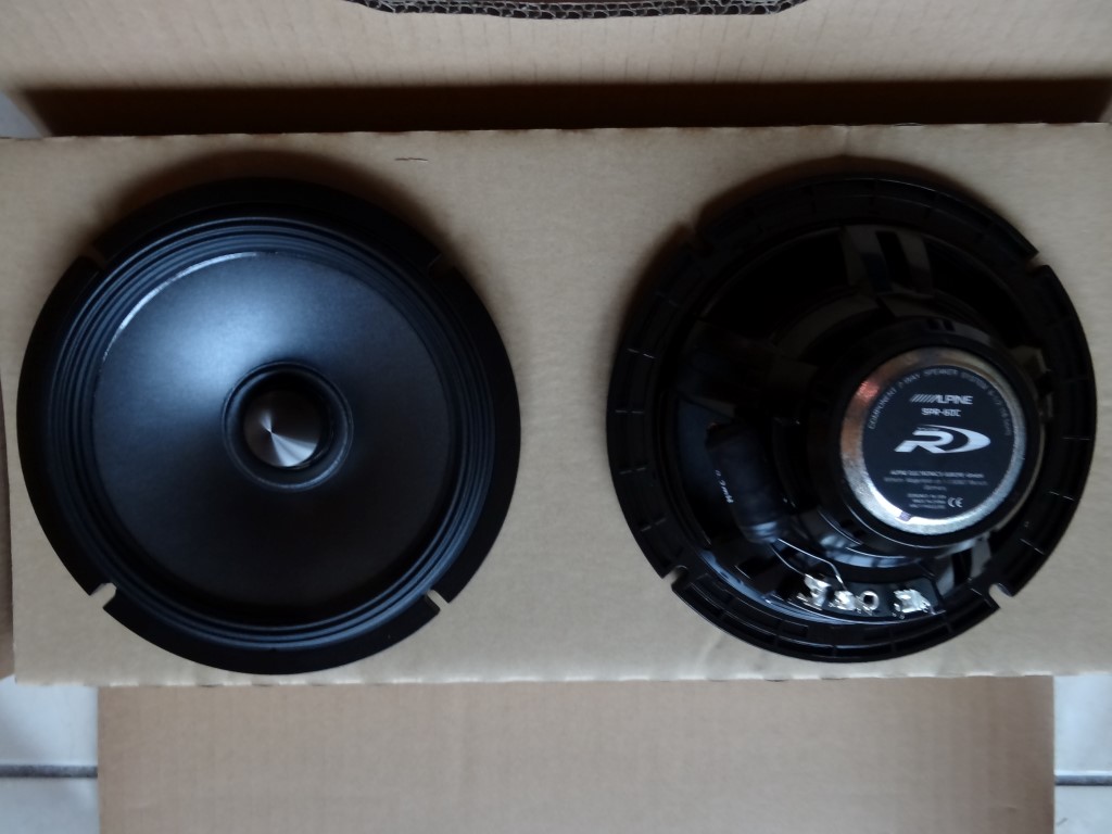

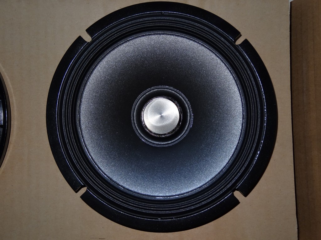

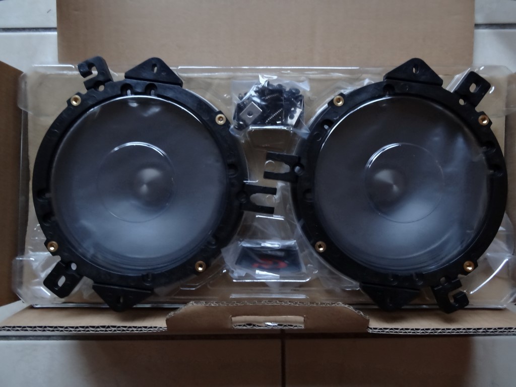

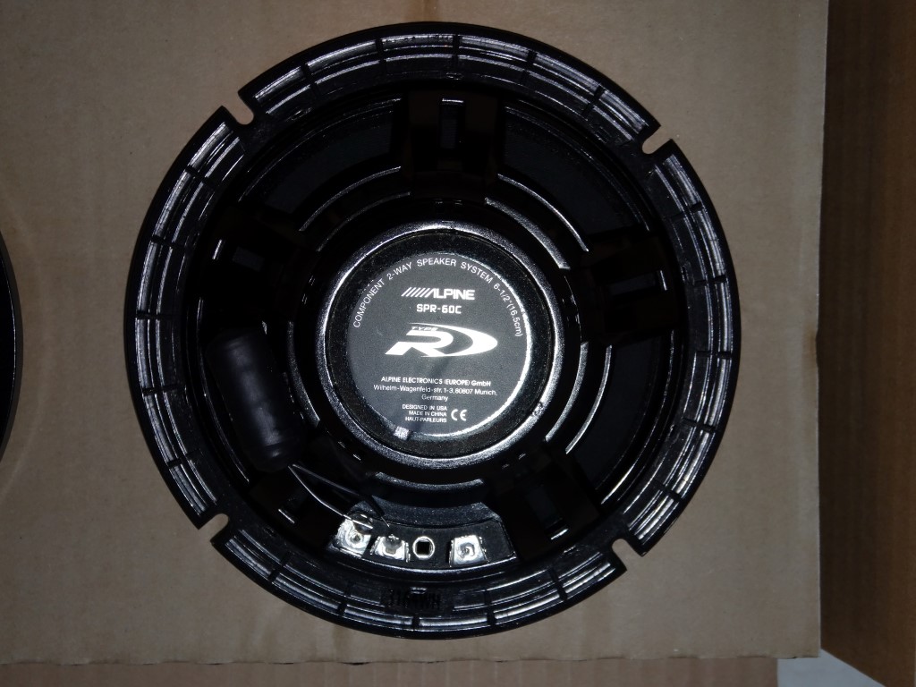

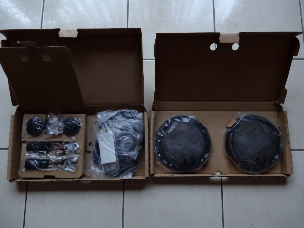

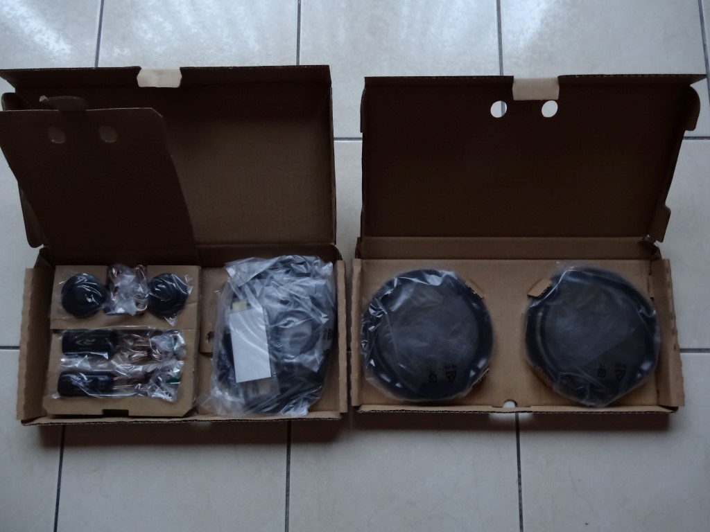

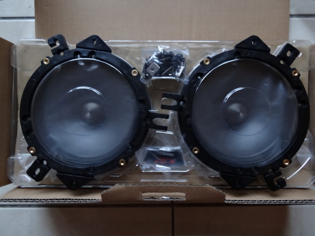

Ils sont enfin à la maison avec un peu de patience, le second câble vidéo aussi pour terminer l'interface. :D
Un carton de taille raisonnable composé de trois boîtes à l'intérieur, le tout est soigneusement rangé.
La qualité Alpine se fait ressentir une fois en main le précieux "package", il ne manque rien. :super:
Les "tweeters" sont orientables pour optimiser leur diffusion sonore, une bonne idée.
A poser prochainement de manière convenable, il me reste à revoir ce qu'il faut faire au niveau de la portière, sans abuser. 8|

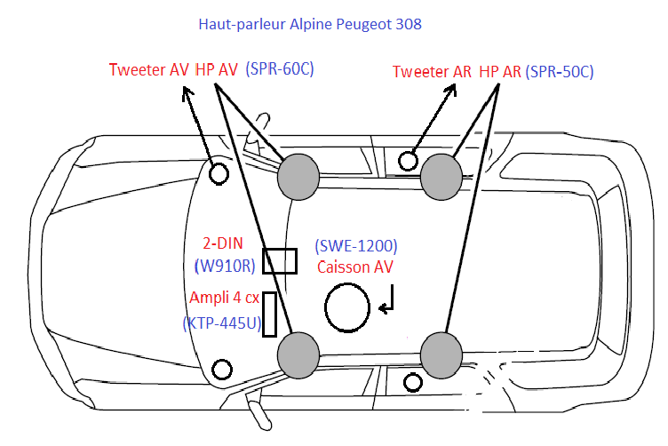

Si tout va bien, je devrai finir avec cette installation correcte, sans devenir un audiophile averti. :D
Le résultat sera à la hauteur espérée du montage, de quoi écouter sa musique dans de bonnes conditions. :ghee:

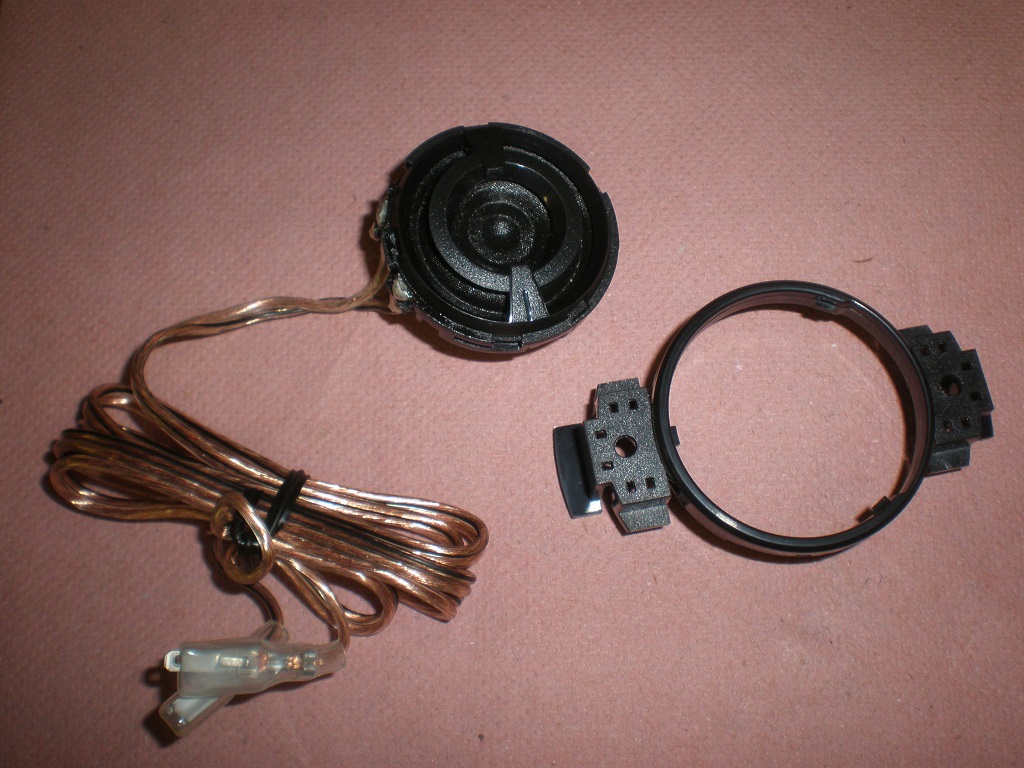

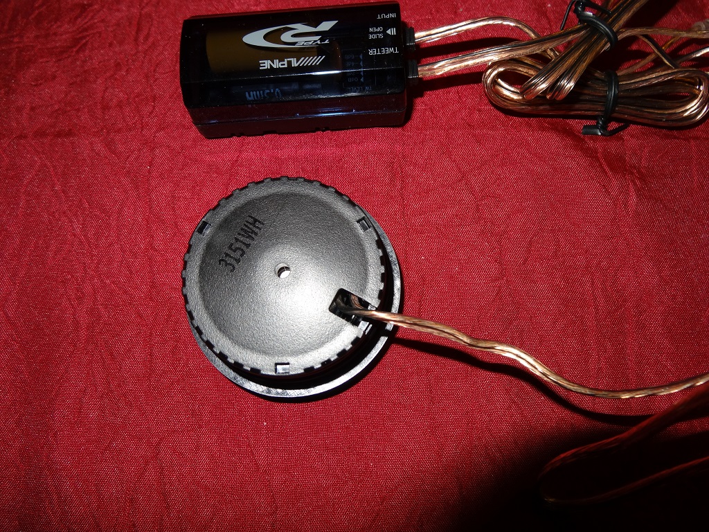

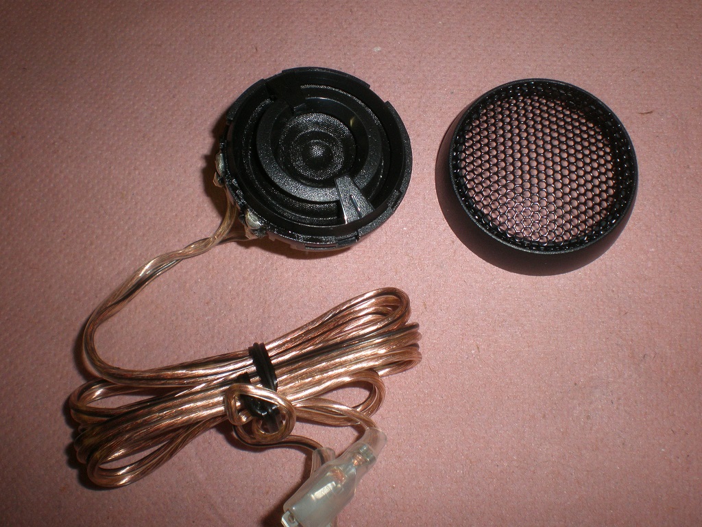

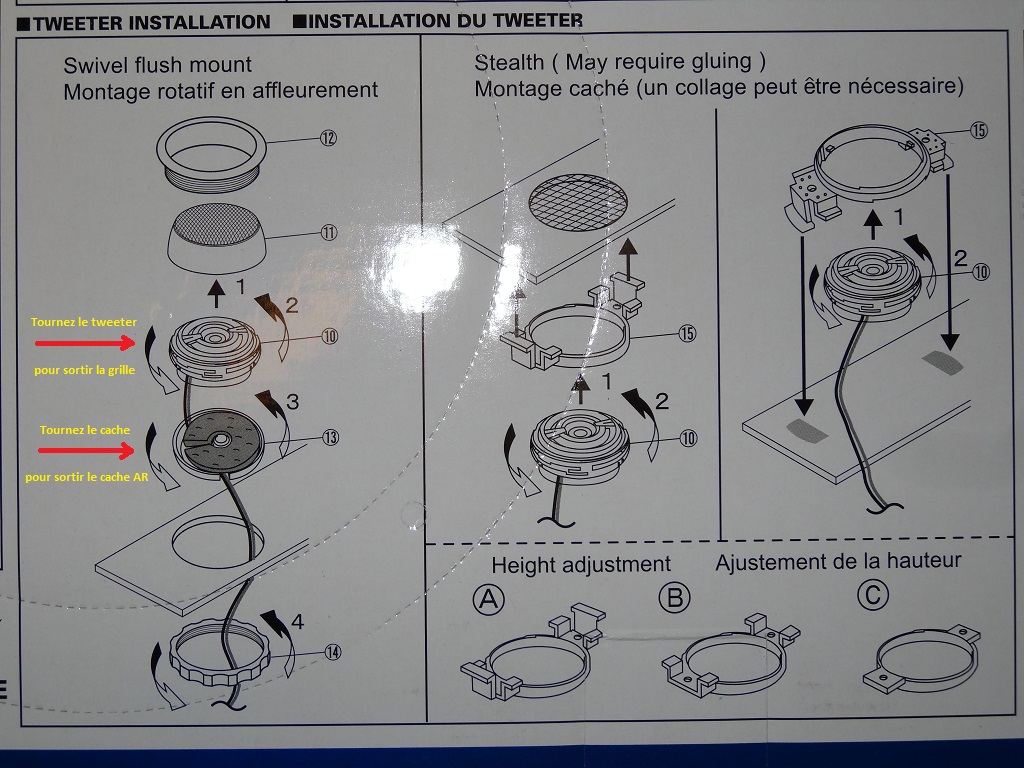

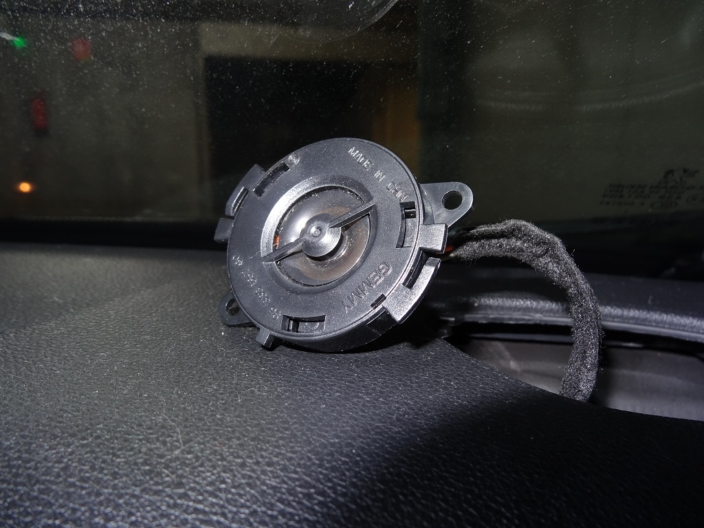

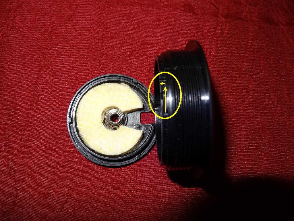

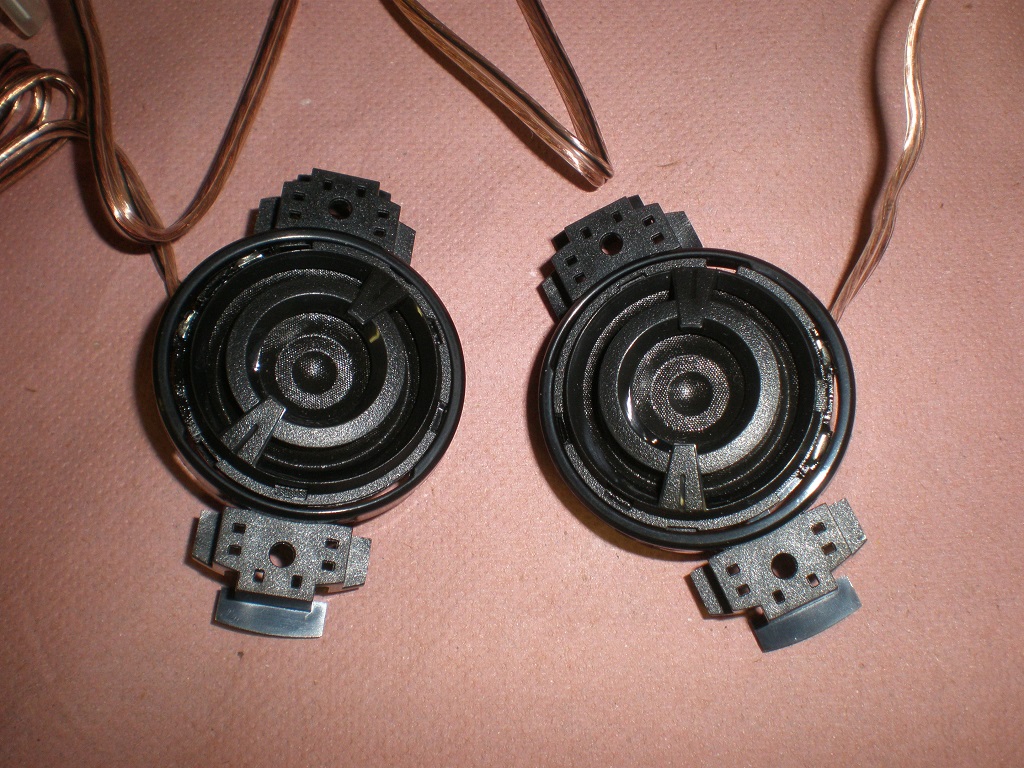

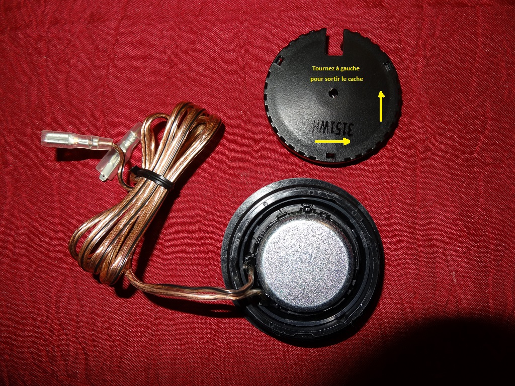

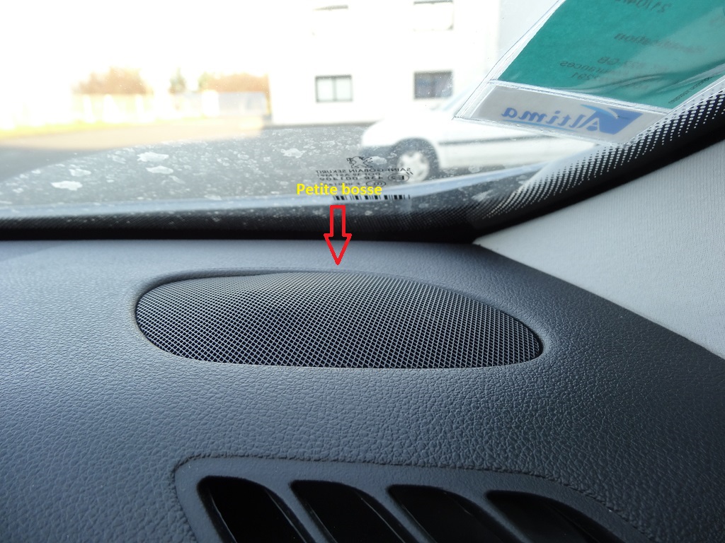

Si le mage du car audio du "fofo" avait déjà démonté les tweeters Alpine, il me serait d'une grande aide. :D
J'ai regardé la vue éclatée, mais pas trop d'idées pour un démontage propre sans risquer de les abîmer.
J'aimerai bien les sortir de leur emplacement actuel d'origine pour les poser sur les emplacements de la 308.
Surtout qu'ils sont orientables tels qu'ils sont sur la photo.
Re: SPR-50C - SPR-60C Seconde édition (Alpine)
Messagede eddie67 » Jeu 12 Déc 13 20:07
Tu ne peux pas les sortir de la coque??? En général sur les kit éclatées les tweeter sont livrée avec plusieur accessoire, une ou plusieur coque suivant la marque. Tu as eu d'autre accessoire avec?? Comment sont il sensée être fixer???
Tu pourrai éventuellement percer les grilles en plastiques d'origine au bon diametre et les incrusté dedans.
eddie67
Messages: 692
Messagede Bricoman » Jeu 12 Déc 13 20:19

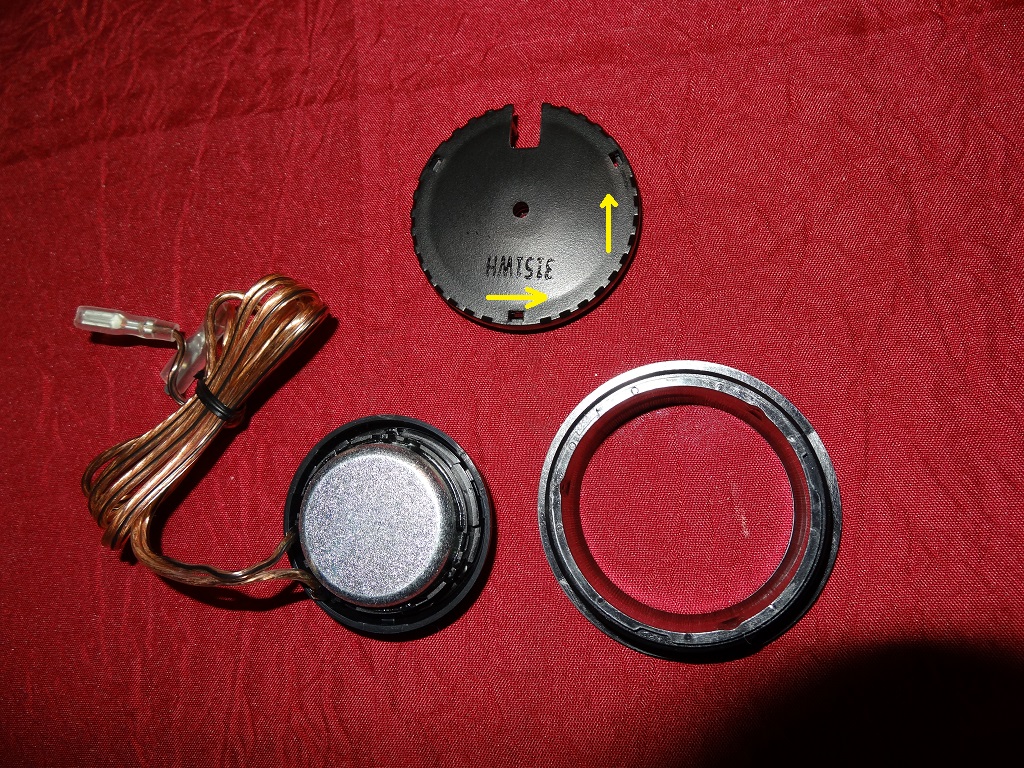

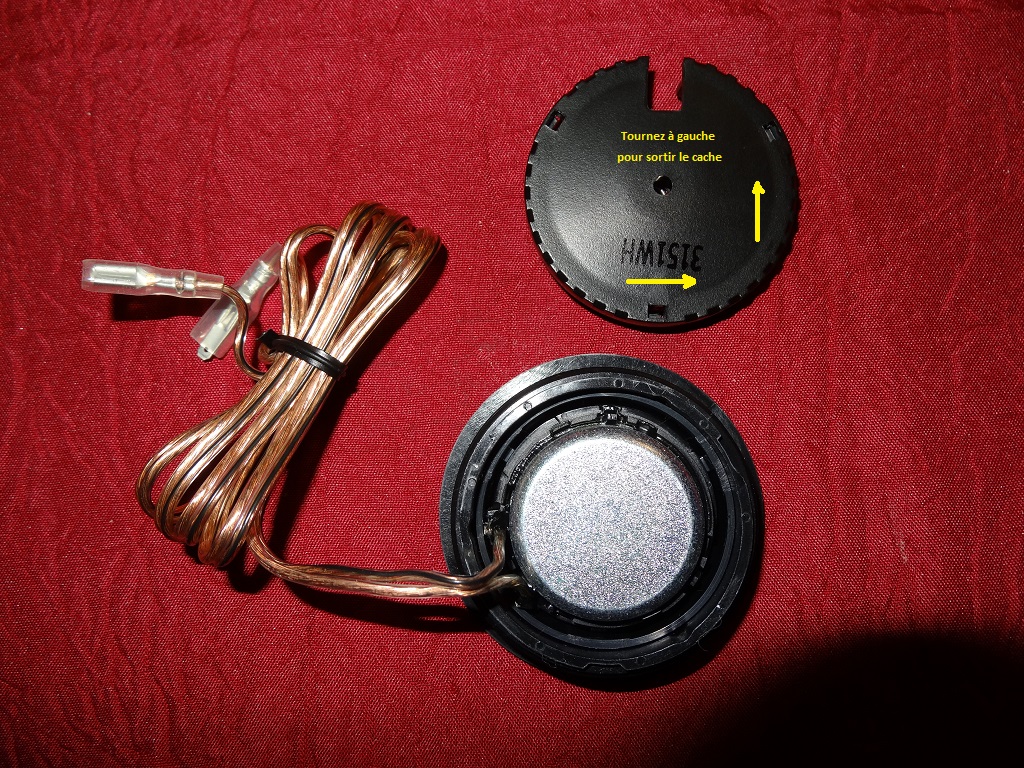

Si, il est possible de les sortir de leur emplacement après réflexion de la vue éclatée. :D
Il faut juste tourner un peu vers la gauche le cache arrière pour le sortir et avoir accès au tweeter.
Tournez aussi le tweeter pour sortir la grille pour un montage plus facile.

Messagede eddie67 » Ven 13 Déc 13 12:37
Voilà maintenant il ne reste plus qu'à utiliser l'accessoire repère A qu'on voit sur la photo pour attacher le tweeter à la grille. C'est cool alpine à même prévu l'attache tweeter pour Peugeot.

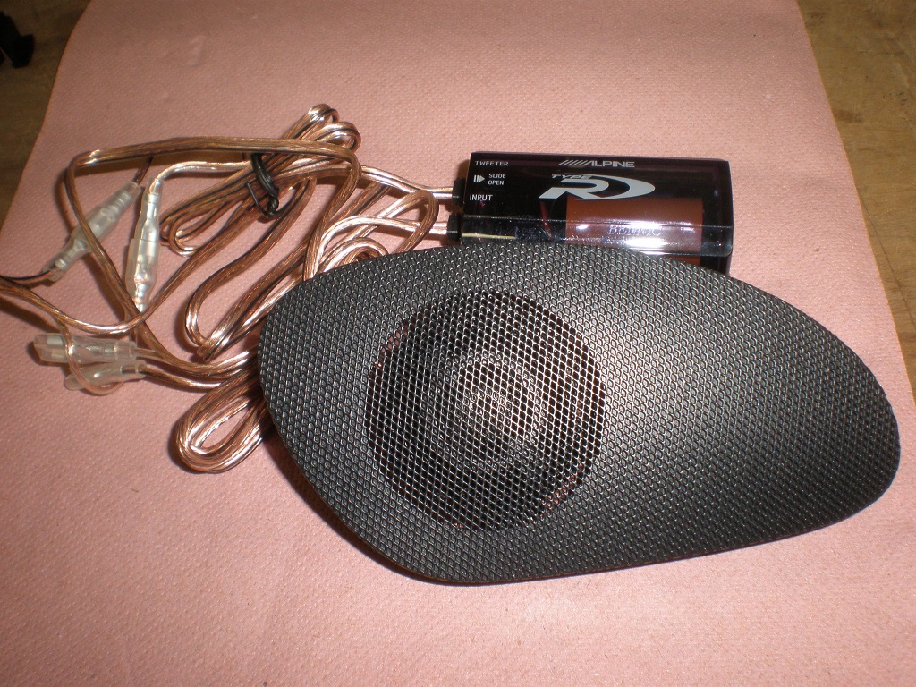

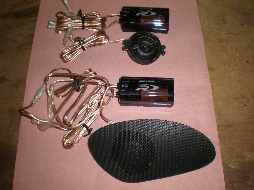

Messagede Bricoman » Ven 13 Déc 13 16:16

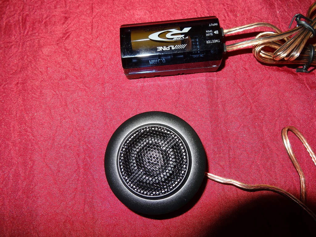

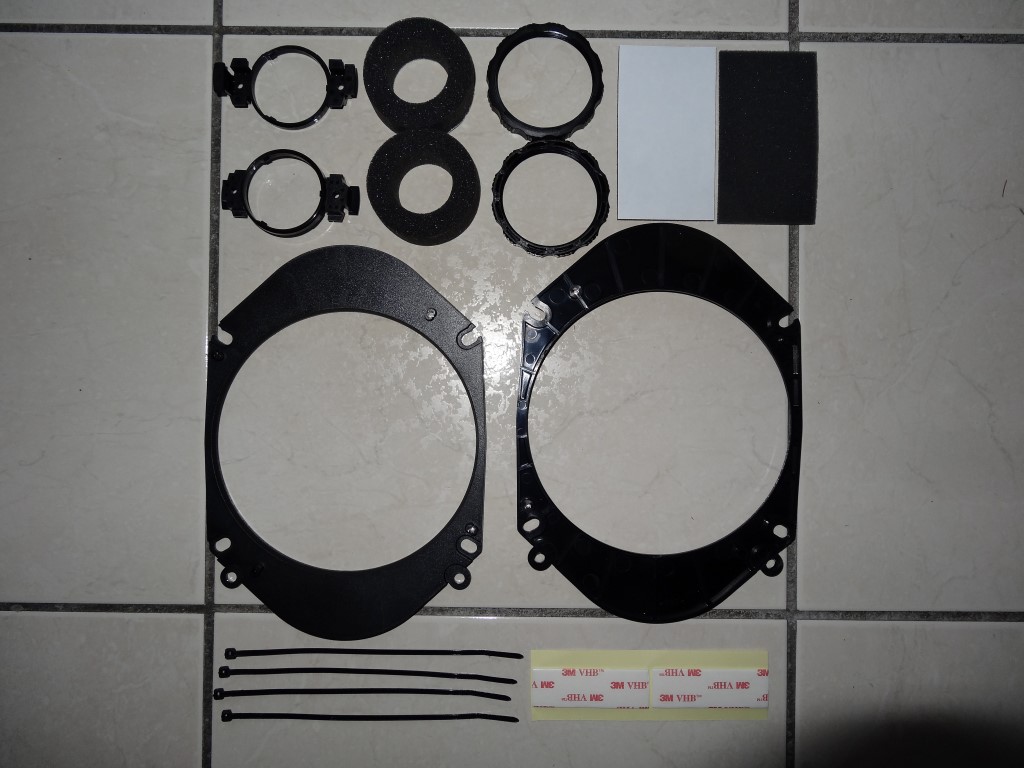

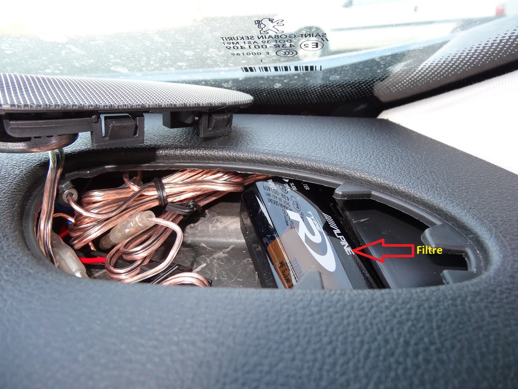

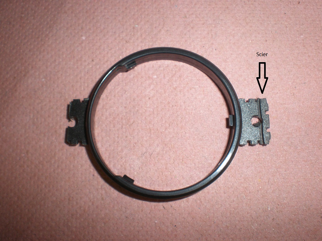

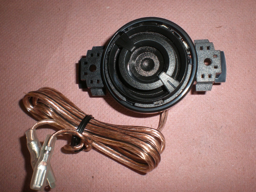

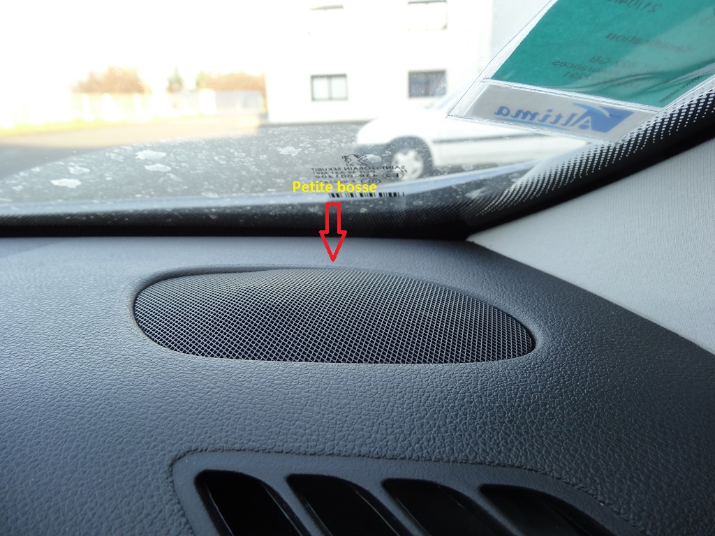

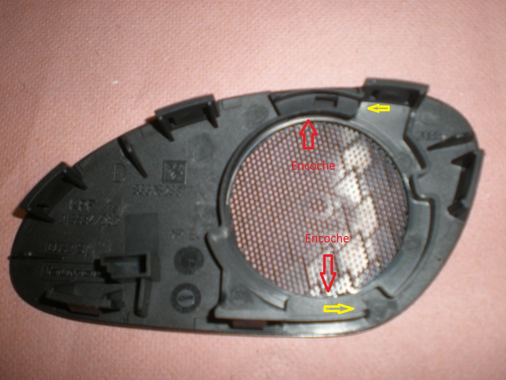

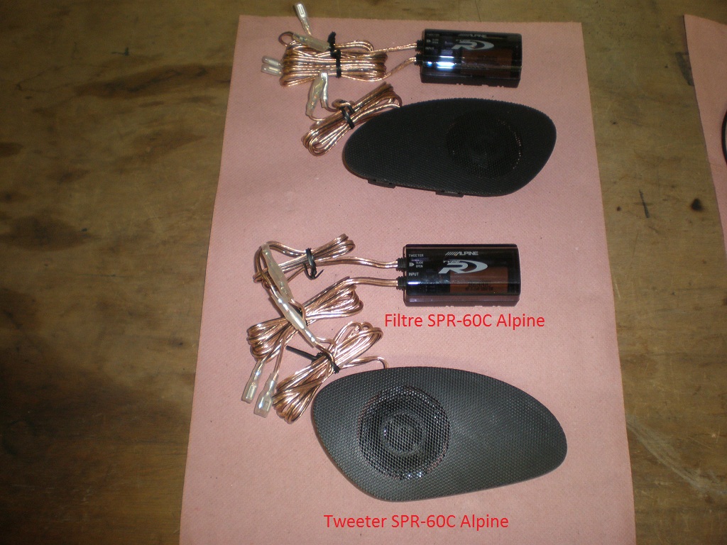

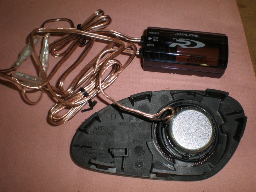

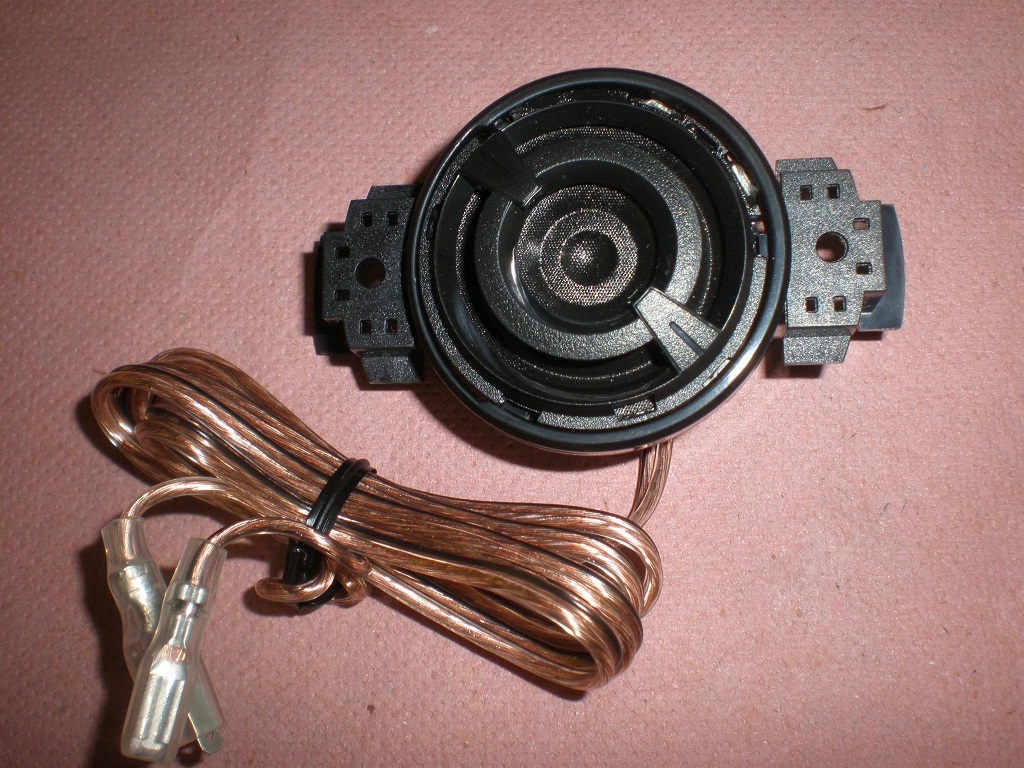

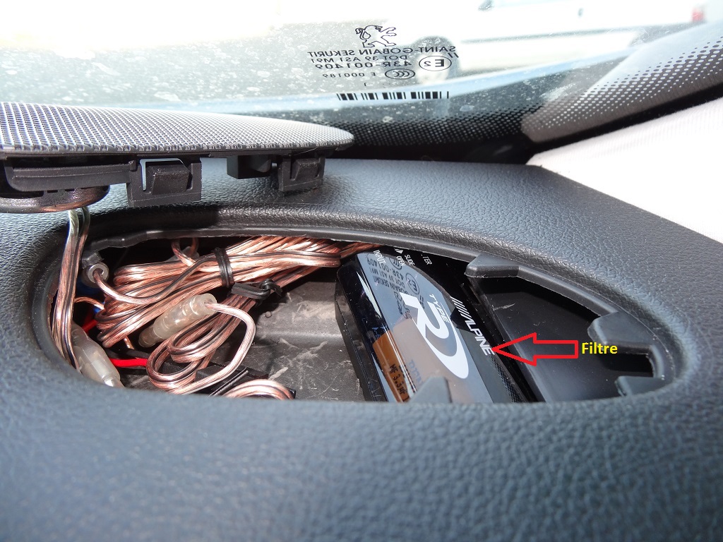

Le clip Alpine permet un montage des tweeters dans le logement Peugeot, voici la marche à suivre. :ghee:
Sortir les grilles Peugeot à l'aide de l'outil en plastique qui va bien.
Faire pivoter les tweeters pour les séparer de la grille.
Déconnectez la prise des tweeters pour les enlever.
Dévissez le cache et la grille des tweeters Alpine pour les séparer.
Casser les languettes inutiles des clips Alpine, scier un peu les extrémités restantes pour les adapter à la grille support Peugeot.
Insérer les tweeters Alpine sur l'adaptateur modifié et les fixer par une légère rotation sur la grille Peugeot.

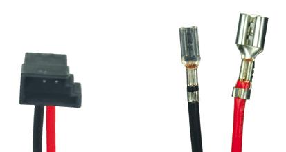

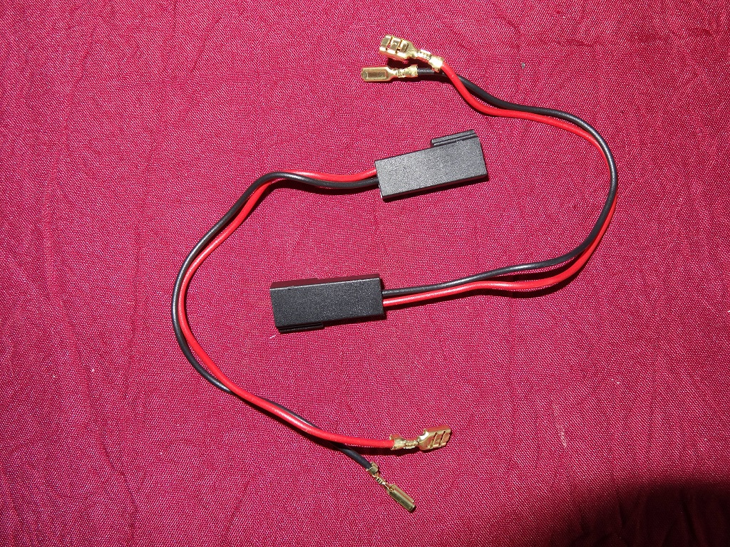

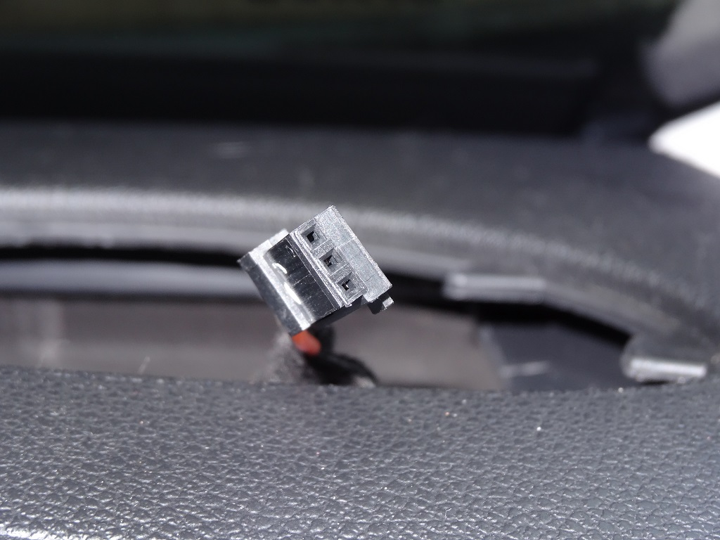

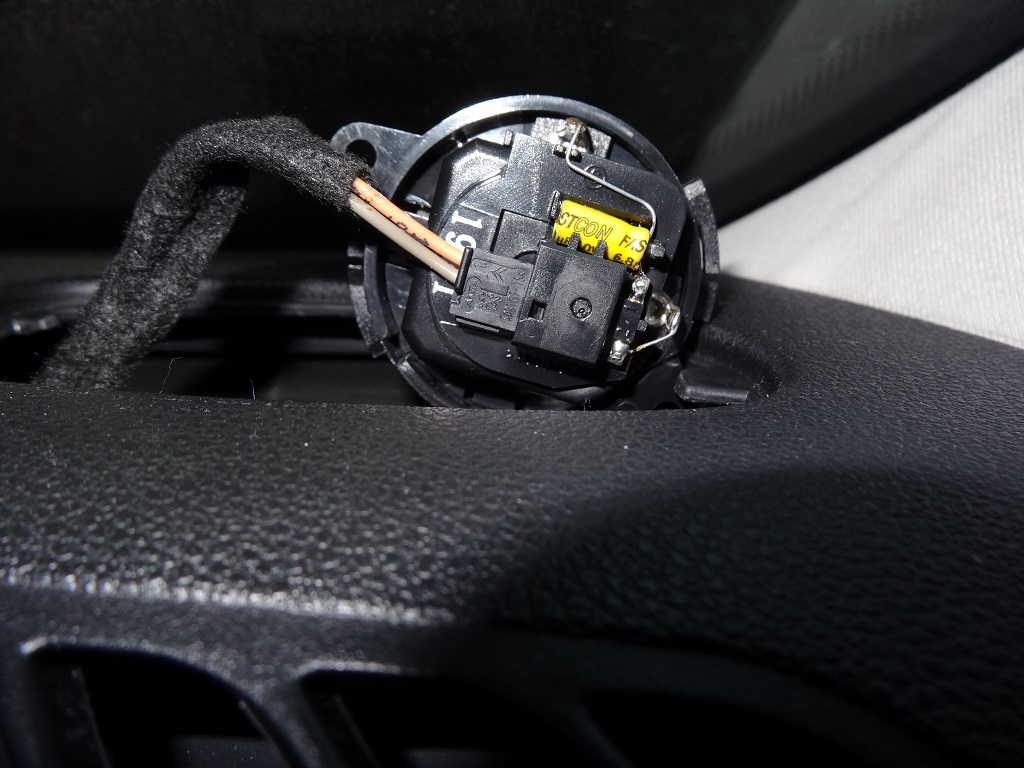

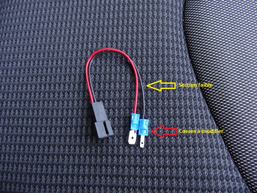

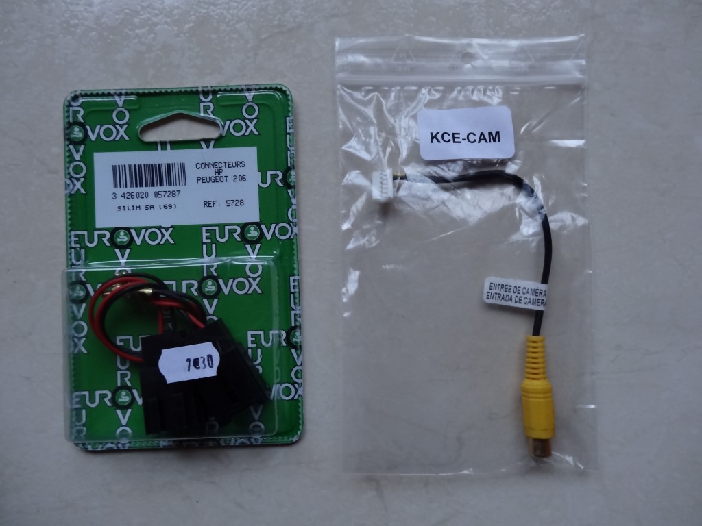

Reste à trouver un adaptateur si possible pour le branchement du faisceau d'origine, il y a une petite prise. 8|
Les filtres Alpine peuvent se glisser dans le passage des grilles Peugeot, un plus pour le montage facile et un réglage ultérieur. :super:
La grille Peugeot après montage n'est plus parfaitement plane, mais c'est presque invisible, négligeable.
Sinon, essayer de sortir les tweeters d'origine, et les remplacer par ceux du kit Alpine, un montage parfait. :?:
Suivant le prix de ces pièces, de la récupération au besoin, un essai à envisager pour savoir.

Messagede Bricoman » Sam 14 Déc 13 08:07
Christo a écrit:Ça sent bon tout ça Pascal :super:
Les tweeters peuvent se poser facilement, autant le faire maintenant et améliorer les sons hauts. :D
Par contre, au niveau des petites prises de connexion des tweeters d'origine, tu as fais comment Christian ?
Sectionnement des deux fils et cosses ou un adaptateur existe ? 8|

Messagede eddie67 » Sam 14 Déc 13 12:01

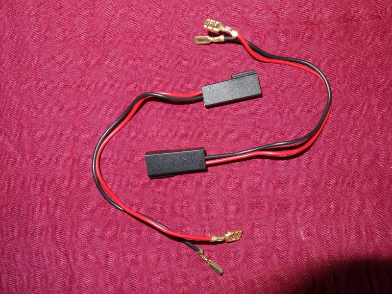

Messagede Bricoman » Sam 14 Déc 13 15:46
Bien vu eddie67, la méthode à Christo fonctionne aussi.

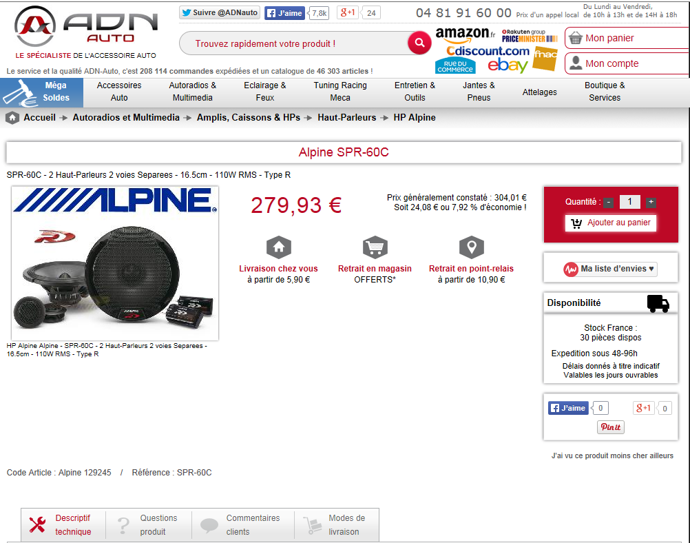

La référence est bien chez ADNAuto, pourquoi se priver afin de conserver une liaison correcte. :D
Surtout que le tarif est peu couteux, 5.80€ l'unité, encore du délai d'attente pour la livraison !
A voir si le modèle est chez feu rouge ou nortoto ?

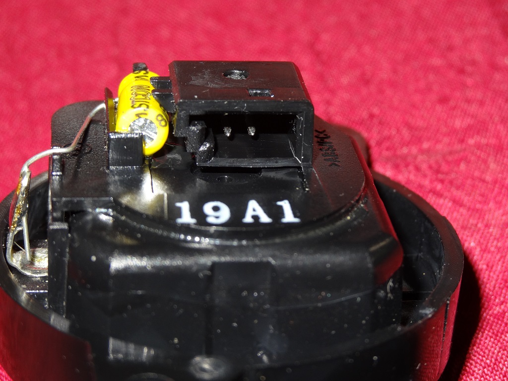

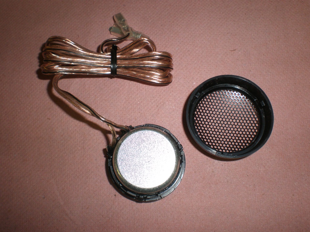

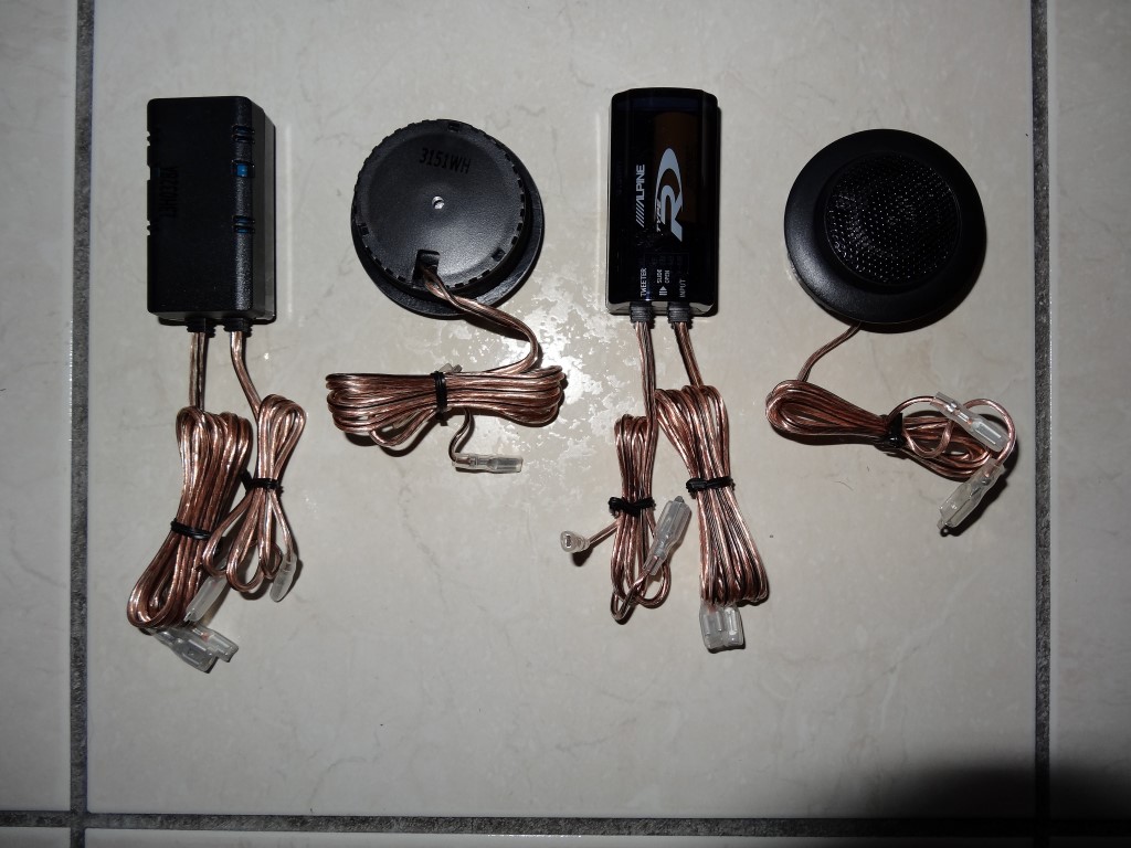

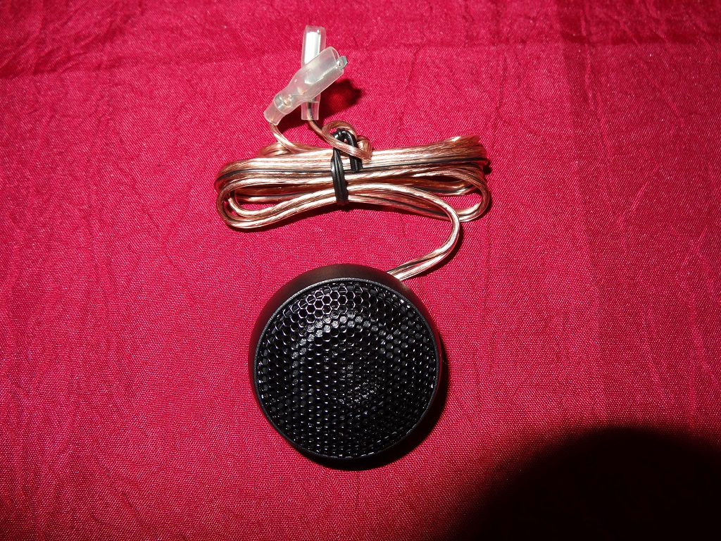

Le tweeter d'origine doit pouvoir se démonter après décollage de la partie amovible, celui de chez Alpine
est peut-être compatible avec le système, ce qui avec un peu de méthode et soudure permettrait de le poser parfaitement ?

Messagede eddie67 » Dim 15 Déc 13 00:06
Surtout que sur ce site l'attente et parfois un peut longue. :wink:
Tu pourrai aussi couper le connecteur en laisssant un peut de câble et mettre des cosses. Le jour ou tu veux tout remettre d'origine tu remet le connecteur avec un domino ni vu ni connu lol

Messagede Bricoman » Ven 15 Aoû 14 08:49
Hors de question de bosser à l'arrache, à la va vite, ce n'est pas mon genre ! Autant commander et attendre les pièces, la pose sera facile.
Surtout que tout est déjà prêt, il ne manque que ces adaptateurs et reclipser les caches d'origine. :super:
Pour l'instant, les tweeters d'origine sont branchés sans les caches, un peu à la "Manouche", mais la semaine prochaine, ce sera terminé.
Bricoman est plus du genre réfléchi, à utiliser au mieux ce qui existe dans la "titine" pour un montage propre. :]
(Utilisation des caches, faisceaux de fils non touchés, utilisation de la visserie existante pour ne pas endommager et détériorer le véhicule qui reste net).
Le montage n'est pas fini, certes, mais j'ai le temps, si j'avais reçu les prises, l'amplificateur fonctionnerai en ce moment. :rougefaché:
Le montage et la pose du processeur audio se fera en dernier, lorsque le reste sera terminé, pour pouvoir écouter la différence avec et sans.
Ce matin, visite à Homer pour le sachet de nourriture, la promenade, un peu de temps en sa compagnie. :D
Le passage du câble Ai-net sera, je l'espère, passé dans la console. Le connecteur d'alimentation est en attente, déjà fait.
Il faut se faire aussi un câble RCA audio mâle/mâle "Mono" pour la fiche RCA "Guide" du PXA-H100 et du W910R (audio GPS).
Adaptateurs commandés, réception ce vendredi au magasin ADNAuto de Lyon, si tout va bien, ce même jour, les tweeters vont chanter. :D
Pas facile de trouver cet adaptateur, et encore moins les prises F, pourtant Focal les a bien sur son kit 207 pour fil. :?:
Le câble RCA est fait, il sera branché dimanche matin au montage du processeur audio. :super:
L'adaptateur se trouve chez nortoto, acheté direct, mail il faudra changer les cosses d'extrémités.
Pour bien faire, il faudrait au minimum une section de 1mm², celle d'origine est un peu faible. 8|
Le branchement des tweeters est terminé, les filtres peuvent se loger facilement dans les logements d'origine, un plus. :super:
Ils ont été réglés sur un filtrage de 6 db pour des aigus moins vifs, plus agréables à l'écoute.
Reste à reclipser les grilles, une légère bosse trahie la présence de HP différents, négligeable. :0
La solution pour retirer cette "bosse" est ici, il faut modifier le montage : viewtopic.php?f=8&t=7604&start=70
Vivement les HP des portières pour vraiment profiter d'un son différent, pour l'instant ce sont encore les ASK. :nono:
Tweeters SPR-60C (Alpine) Peugeot 308
Adaptateur d'origine
Adaptateur modifié
Filtre tweeter 4 positions SPR-60C.jpeg.jpg (27.06 Kio) Vu 27614 fois
Filtres Alpine posés
Grille posée

Pose du kit 2 voies SPR-60C à l'avant et du coaxial 2 voies SPR-50 à l'arrière sur la belle rouge ci-après.
https://www.alpine-electronics.fr/france/p/Products/type-r-speakers36/spr-50
Re: SPR-60C Seconde édition (Alpine)
Messagede Bricoman » Ven 11 Mai 18 10:07
Pose des SPR-60C et des SPR-50 sur la 308 en lieu et place des HP d'origine qui ne valent pas grand chose !
- Dépose de la garniture avec les outils Focal ou autres, dépose des vis de maintient.
- Dépose des rivets de fixation des HP d'origine
- Modification des guides d'ondes d'origine (saladier) au cutter et à la scie cloche
- Pose des cosses sur les câbles HP ou soudure directe
- Pose des HP Alpine en lieu et place (rivetés)
- Essais et remontage des garnitures
L'écoute même sans amplificateur externe au RT6 est excellente, mais recommandé pour vraiment en extraire leur possibilité.
Le guide d'onde AV fait son boulot, mais celui de l'arrière demanderait un carré de Focal Bam sur la portière pour améliorer son rendu.
Les HP arrières sont présents, contrairement au montage d'origine, l'ambiance sonore du véhicule est homogène.
Le montage demanderait à être amélioré par la pose d'un amplificateur 4 x100w ou de deux KTP445A(U) de chez Alpine.
Quoi qu'il en soit, par manque de temps du fait que le travail s'est fait chez un ami, forest pour ne pas le citer, très content du résultat.
Il faut juste pousser le RT6 vers un niveau audio de 15 au minimum pour constater déjà un son très riche sur des .mp3 320 Kbps correctement convertis.
