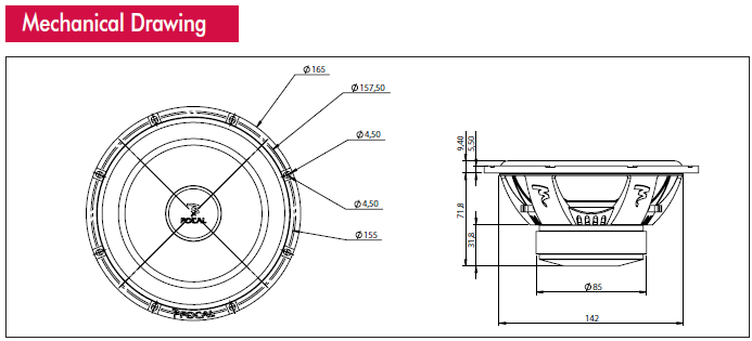

P165V15 (Focal)
Encombrement P165V15
Encombrements P165V15.PNG (31.56 Kio) Vu 7321 fois

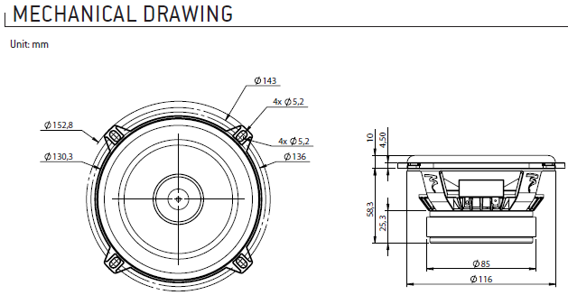

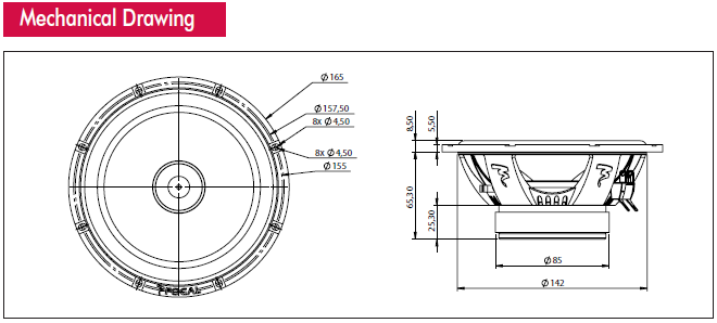

P130V15 (Focal)
Encombrement P130V15
Encombrements P130V15.PNG (32.83 Kio) Vu 7321 fois

Ayant le catalogue Focal, la profondeur d'encastrement maximale en deux voies séparées est de 78.8 mm sur le modèle 165 KRX3. :D
Le plus faible dans cette gamme de diamètre est le ISS 165 avec 50 mm, assez larges les cotations chez ce constructeur.
Entre 50 mm et 78.8 mm, il y a de quoi trouver son bonheur.

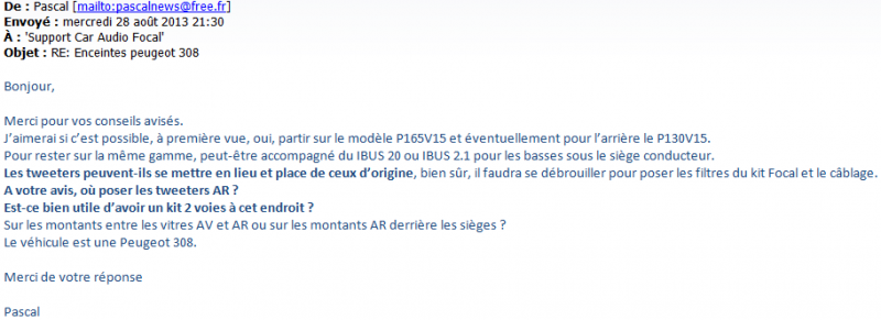

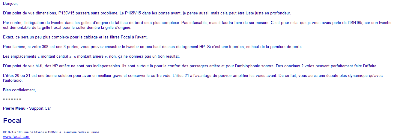

Messagede Bricoman » Jeu 29 Aoû 13 15:00
Vu que le Bricoman du dimanche ne connait pas grand chose en car audio, il y a heureusement les boîtes mail des fabricants. :D
Mais en théorie, l'audio et la vidéo, il en connait pas mal, ce qui devrait largement suffire à arriver à ses fins prochainement dans la 308. :ghee:

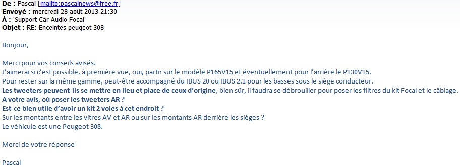

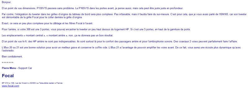

Un mail à Focal donne toujours de bon principes à appliquer pour un résultat correct, un plaisir de dialoguer avec eux, une réponse sous 24H00.
Pour qui voudrait se lancer, les réponses sont assez claires pour un montage qui demande un peu de travail, ce n'est pas du Plug and Play.
De bonnes informations sont toujours bonnes à prendre venant de professionnels.

Autant privilégier les places AV que celles de l'arrière inoccupées à 100% dans notre cas précis.
Résultat, je pense qu'une paire éclatée en deux voies est parfaite pour l'avant et du coaxial 2 voies à l'arrière dans la même gamme pour le retour. :super:
Ensuite, un petit caisson de basses sous le siège et la 308 devrait avoir un son correct. :ghee:
Rien n'empêche plus tard un amplificateur pour tous les HP qui finira l'ambiance sonore voulue si possible.
C'est bien souvent le modèle que nombres de passionnés ont fait dans leur "titine".
