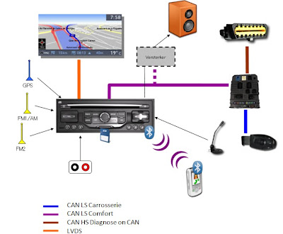

2) Schéma
Image (2)
schematische voorstelling met legende (2).jpg (25.47 Kio) Vu 14333 fois
Détails:
L'entrée auxiliaire "Aux" n'a pas d'entrée vidéo.
Aucun module GSM intégré, ce qui rend les éléments suivants sont manquants:
- Boutons pour les appels d'urgence et de service.
- La carte SIM sur le front ou dans le module de service.
- Antenne GSM.

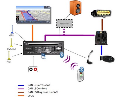

3.1) Audio: Participation
Image (3)
rneg met tekstballonnen (3).jpg (13.38 Kio) Vu 14333 fois

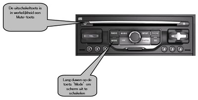

Contrairement à la famille RTX où le son peut être désactivé en appuyant sur la gauche ou la montée au centre de roue de commande (qui se caractérise par 2 secondes de retard entre la pression sur le bouton d'alimentation et le début réel du son), le RNEG toujours sur le système et ne peut pas être désactivé.
Le Muet est en fait un bouton de sourdine.

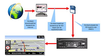

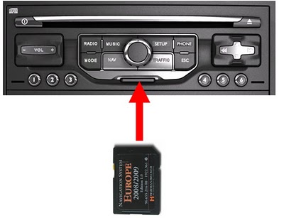

Les informations RNEG la carte n'est pas stockée dans la boîte (sans disque dur) mais il est sur une carte SD (NAVTEQ).
Sans la présence de la carte SD est impossible d'utiliser la cartographie, et ne sera donc pas en mesure de se diriger.

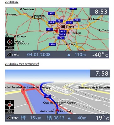

3.2.1) Affichage:
RNEG Le système de navigation est la différence de système de navigation NG4 n'est pas équipé d'un disque dur. Il s'agit de la vue en perspective 3D des monuments et bâtiments ne sont pas disponibles sur la navigation RNEG.
Le système de navigation offre un choix entre RNEG vues suivantes:

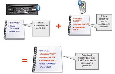

3.2.3.1) Carnet d'adresses:
Le carnet d'adresses est une compilation de tous les nombres dans le RNEG et le téléphone Bluetooth connecté.
Image (9)
rneg adressenboek(9).jpg (20.78 Kio) Vu 14332 fois
Lors du remplacement de la boîte de RNEG télématique, les contacts sont stockés sur une carte SD pour eux dans le nouveau cabinet de calcul. Cette procédure est expliquée dans le chapitre "NAVERKOOPINTERVENTIES"

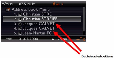

Le double affichage dans le carnet d'adresse
Les téléphones mobiles ont des caractéristiques qui permettent le nombre d'un carnet d'adresses à copier d'un répertoire à un autre (téléphone et la carte SIM).
Lorsque cette opération a été réalisée, les éléments RNEG livre double. En réalité récupérer RNEG les numéros sur le téléphone et la carte SIM du téléphone.
Il n'est pas possible de distinguer entre les numéros de téléphone et les numéros de la carte SIM.
Image (10)
dubbele adresboekitems (10).jpg (20.2 Kio) Vu 14332 fois
3.3) Connexions:
Image (11)
aansluitingen rneg (11).jpg (16.34 Kio) Vu 14332 fois

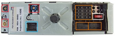

connecteurs d'antenne:
- Bleu: la navigation
- Gray: FM2
- Blanc: FM1: PM
RGB / connexion LVDS (écran)
Connecteur pour audio, etc. Tous les connecteurs sont disponibles sur le site https: / / networkservice.citroen.com /
Fusible 15A (blanc) de sécuriser le système RT4 et le chargeur de CD (le cas échéant)
connecteur USB, réservé pour Magneti Marelli. (Sans objet)
