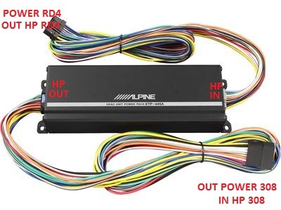

Messagede Bricoman » Ven 25 Avr 14 18:44
Notre ami ArSeNiiK est en train de pêter un câble avec toute cette connectique inconnue. :snif:
Déjà partir sur le KTP-445A pour le RD4, le câblage est mieux adapté et facilité pour un néophyte. :D
Le modèle U sera mieux derrière un 2-DIN de part les sorties RCA adaptées au niveau bas.
Le fil bleu/blanc du côté des entrées RCA est une sortie "Remote" pour activer un autre appareil avec un fil "Remote" à la mise sous tension.
Sur la 308, il y a une grosse prise noire derrière le poste, c'est la Fakra où sont les fils pour les HP et ceux pour l'alimentation du RD4.
Il faut partir de là pour brancher le KTP-445A à l'aide de l'adaptateur ISO Alpine.
La petite prise 8 voies noire est l'alimentation et l'autre marron est celle des HP, les couleurs sont normalisées.
L'amplificateur est alimenté par la clé de contact et les entrées HP sont à haut niveau, c'est à dire que les sorties HP du RD4 sont adaptées.
Après, il faut voir le câblage de plus près et réfléchir pour câbler correctement l'ensemble qui doit fonctionner du premier coup.
Je vais réfléchir à ton problème pour faire un petit dessin qui devrait t'aider pour installer ton petit jouet. :mdr1:

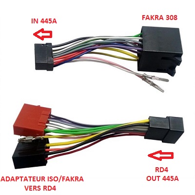

C'est noté pour le KTP, je vais donc prendre le A ! Pour le Remote, je n'ai pas tilté que ça pouvait être le OUT, trop paniqué par la complexité (pour moi) de la chose ... :gene:
Je suis au courant pour la prise Fakra, mais est-ce que le KCE suffit au branchement ? Car Christo m'a confirmé que le post, que j'ai trouvé sur le forum Féline 207, était correct et que je pouvais suivre sa démarche. Non pas que je ne fasse pas confiance aux précédentes réponses que j'ai eu, mais je suis tellement fébrile, qu'un avis de plus renforcera ma confiance lors de l'installation :
J'avais donc la partie centrale adaptateur fakra vers entrées ampli couplé à l'entrée ampli AMPLI sortie ampli couplée à l'adapteur sortie fakra.
Or les connections du RD4 sont en ISO! J'ai donc trouvé un adaptateur ISO fakra:
http://commerce.ciel.com/ansa/Article/PC000016AA.aspx
Le branchement est donc simple au final:
Sortie ISO (qui vient du faisceau voiture) couplé à l'entrée du PC000016AA couplé à l'adaptaeur KCE couplé à l'entrée ampli couplé à l'adaptateur sortie couplé à l'autre partie du PC000016AA couplé au RD4.
Le seul point noir dans tous cela est que sur la notice du KCE-445 il est indiqué qu'il faut branché un fil bleu sur un +12 (sinon pas alimenté et donc pas de son) J'ai donc pris un +12 switched inutilisé sur une des fiches et fait un pont à l'aide d'un domino. Aprés je pense qu'il est possible de récupérer un +12 de n'importe ou...
Normalement, si je branche correctement le tout, je ne devrais pas avoir de soucis ?
Merci d'avance pour le temps que tu prendras à me répondre, surtout si tu arrives à me faire un schéma, ça m'aidera grandement ! :taré1:

Messagede Bricoman » Ven 25 Avr 14 20:01
J'ai essayé de comprendre comment brancher cet amplificateur aux prises Alpine sur le RD4. :D
Sans l'avoir dans les mains, pas facile, mais ton raisonnement doit être bon, avis à ceux qui pourraient nous aider. :super:
Avec ces adaptateurs, le branchement devrait fonctionner, je pense. ;-)
On sort de la 308 vers l'amplificateur en Kakra avec le faisceau Alpine, puis de l'amplificateur avec l'autre faisceau Alpine vers le RD4.
Un adaptateur iso/Fakra devra venir terminer le branchement sur le RD4, celui que tu as trouvé devrait faire l'affaire.
L'alimentation de la 308 vers le 445 et le RD4, la sortie HP du RD4 vers le 445 et l'entrée HP de la 308.
Si tous est câblé de la sorte, cela fonctionne. Je ne sais pas si un fil "Remote "est disponible sur le 445A, assez inutile d'ailleurs.
J'ai pas trouver de schéma électrique comme celui du modèle U qui est détaillé, simple à suivre.
Espérons que tu puisses installer ce matériel et profiter de sa musicalité reconnue par beaucoup.

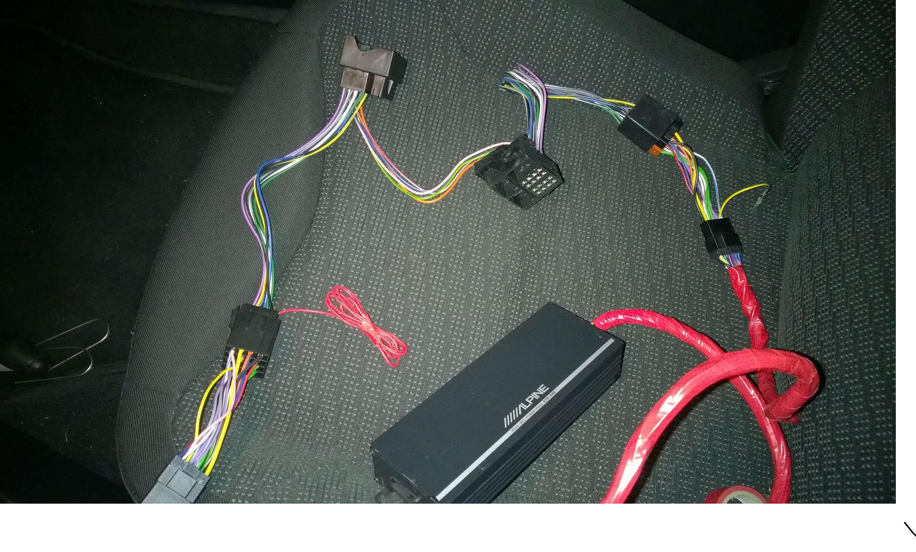

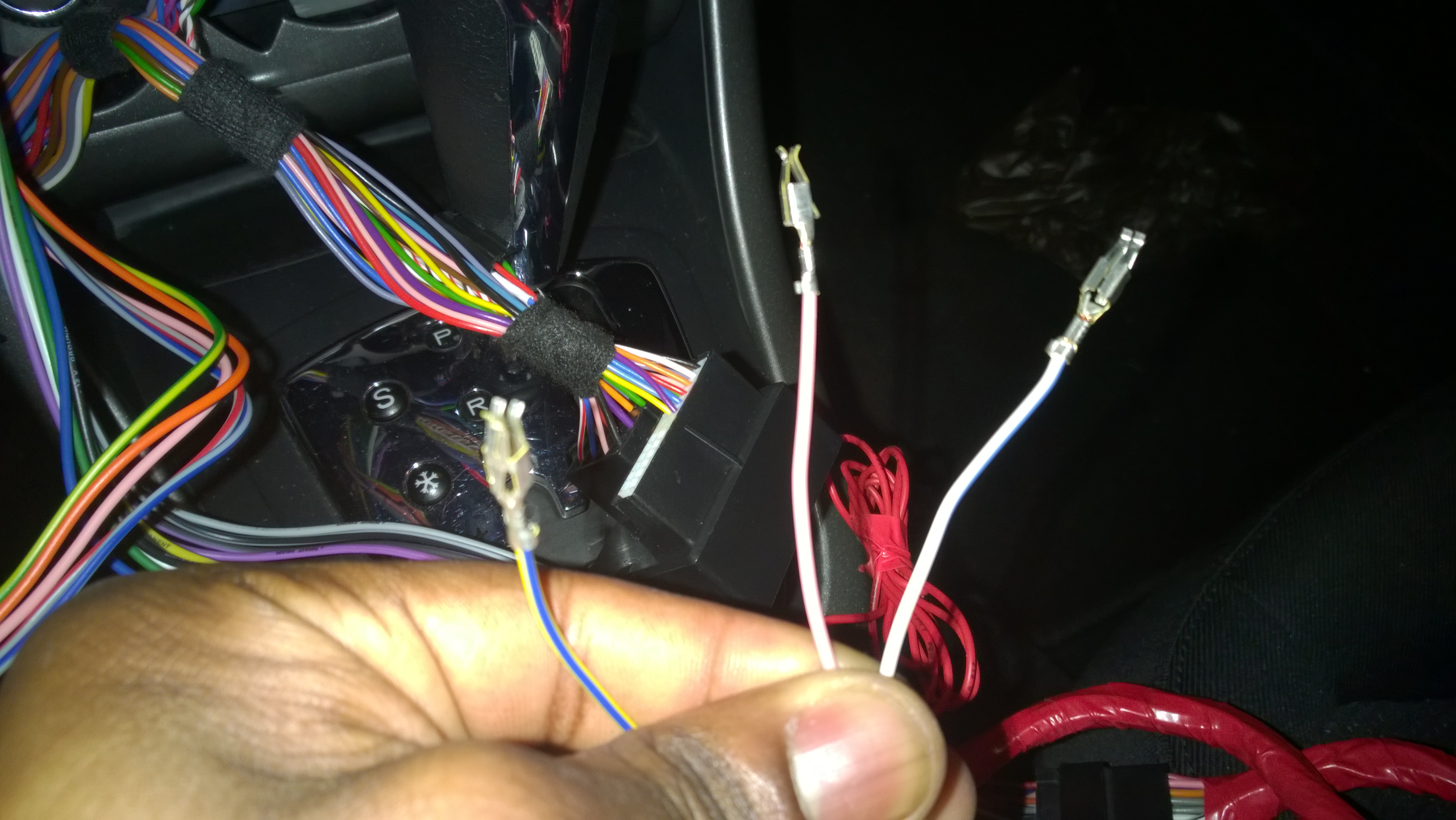

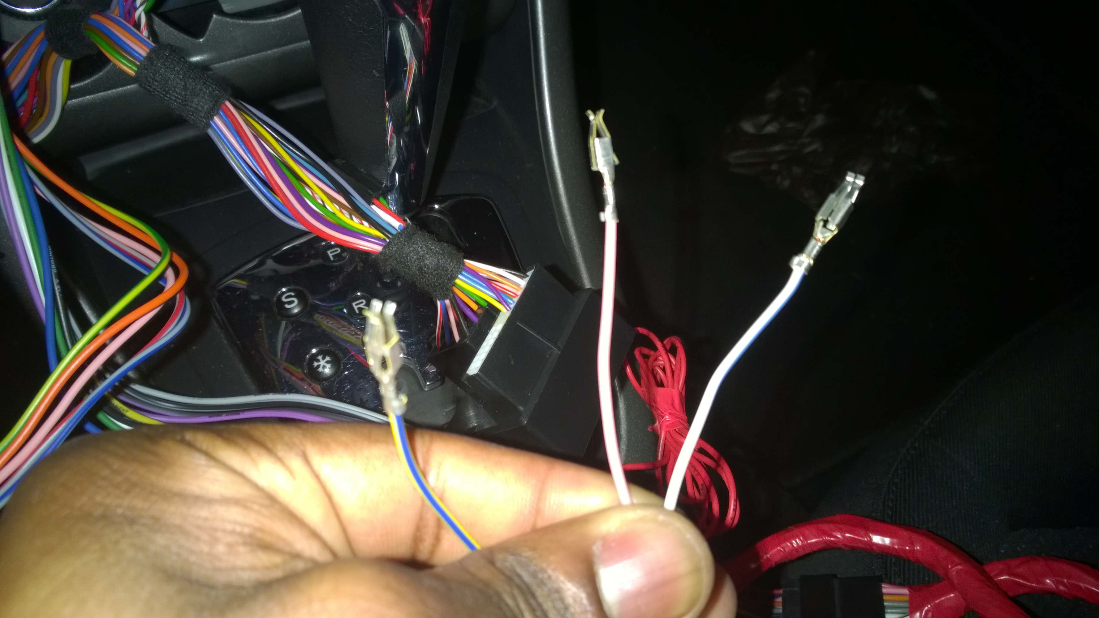

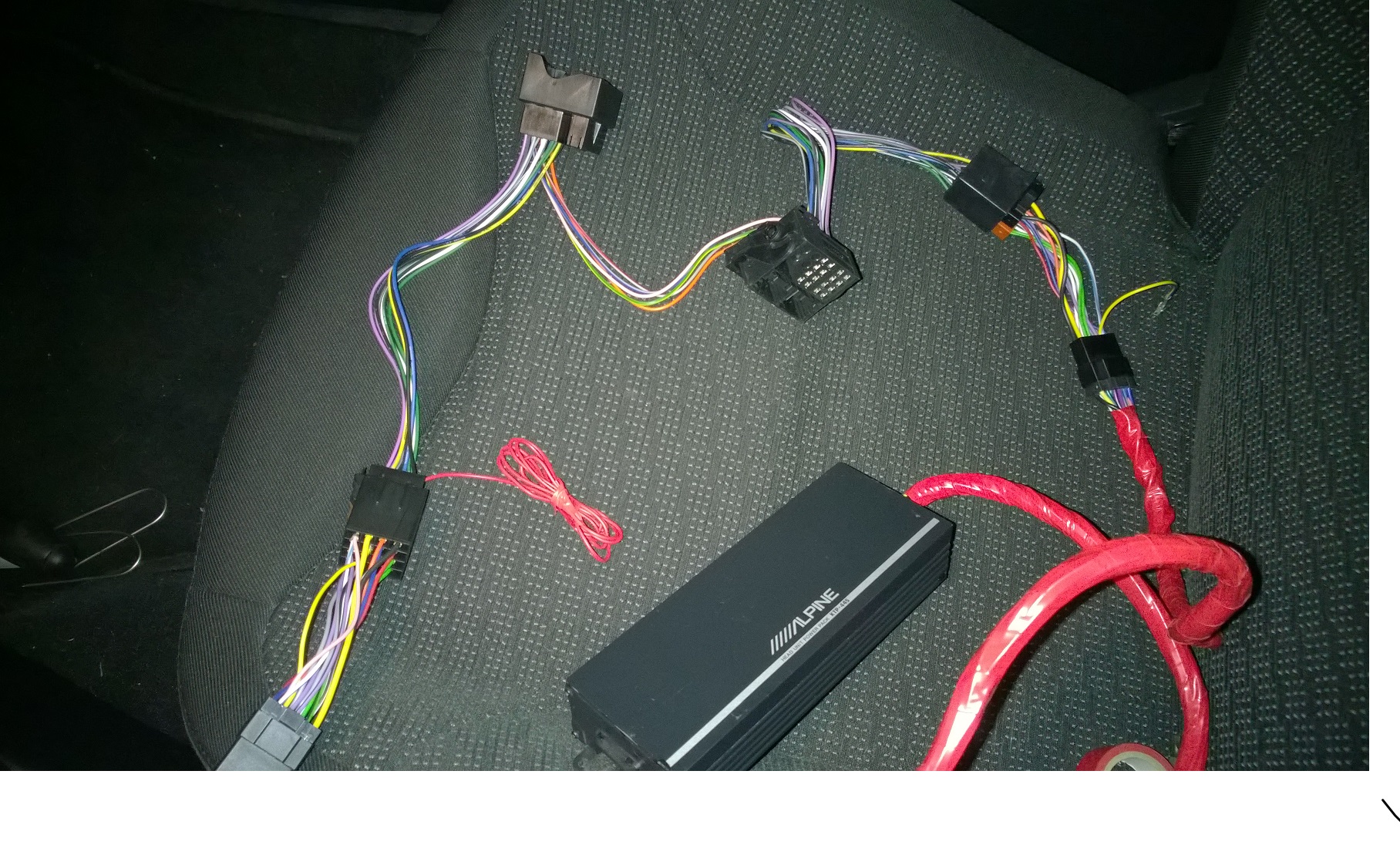

Messagede punisher79 » Sam 03 Mai 14 01:23
ca donne ca grossierement
Bonsoir(ou nuit) les amis ,
j ai reussi à installer l ampli ktp 445A derriere mon rd4 et ca fonctionne tres bien . J ai utilisé l adaptateur iso/fakra presenté dans plusieurs des comm (le mien est de chez phonocar ) et le kce 445.
Il y a juste une manip à faire , c est connecter le fil blanc bleu du kce 445 sur le fil bleu (REMOTE) du meme kce 445 ou de l adaptateur iso/fakra et le tour est joué.
voilà voilà .
bonne nuit à tous
le fil blanc bleu fait parti des 3 fils qui se balladent sur le kce 445 .

Messagede Bricoman » Sam 03 Mai 14 11:19
Bien joué punisher79, le petit monstre fonctionne désormais, un son différent mais puissant. :D
Merci pour l'information sur le petit bémol qui manquait, maintenant le KTP-445A peut se poser sur les 308 avec facilité.
