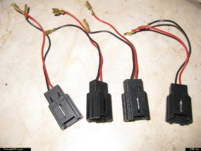

Pour la polarité, après quelques recherches et comparaison avec des photos de connacteur HP via google, je pense que le (+) est le fil orange avec repère (1) et le (-) c'est le fil jaune (2). Mais rien n'est inscrit sur les câble.
Pour les connecteur, j'en ai vu chez Roady, mais la qualité ne m'inspire pas au vu du prix..7.50 euros.. :shock: Limite je préfère faire des petites ralonges moi mème, sauf si j'en trouve des corrects pour pas trop chers , je sais pas trop où...les Nororototo et Feu Vertadre , j'en ai pas a côté de chez moi... :/

Existe-t-il un adaptateur pour cette prise courante chez Peugeot ?

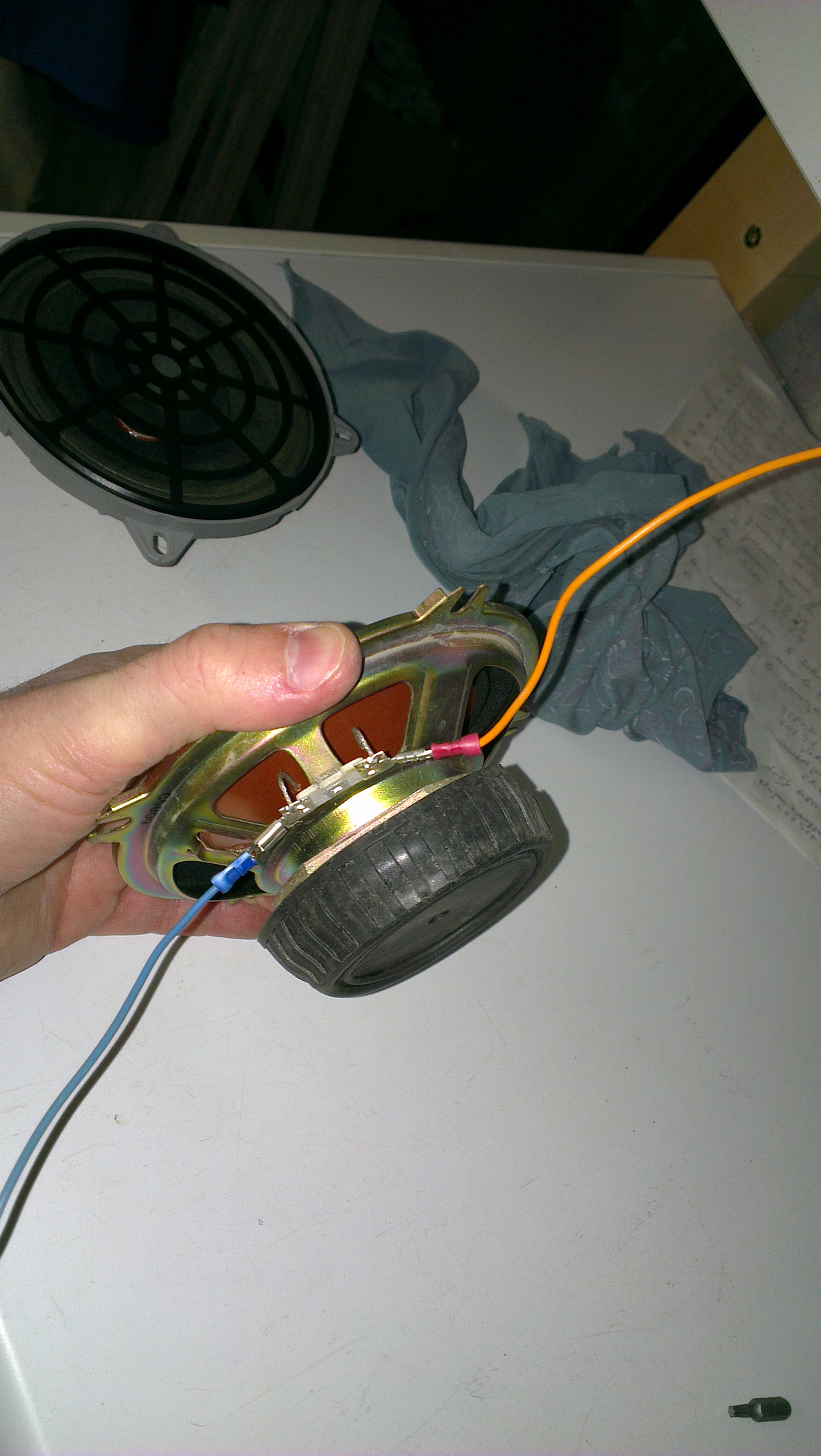

Quelques photos en complément pour Bricoman...
.. Donc comme tu pourras le voir , pas de marque sur les HP d'origine , juste que ça a l'air de venir de Pologne...!! :mdr1: 8| . et que y'a pas d'inscription de polarité , juste 1 et 2.

Merci pour les photos complémentaires, ASK fabrique de l'audio en première monte chez beaucoup de constructeurs automobile. :D
Il est implanté en Italie, un peu partout en Europe et dans le monde, il travaille de pair avec Peugeot, ce qui explique leur HP dans la 308.
Même les grandes marques de luxe sont équipées de son matériel, donc du produit de qualité en stock, pas chez Peugeot.
Cela va des HP aux caissons de basses, etc, leur gamme est assez étendue pour pouvoir intégrer tous les véhicules.
