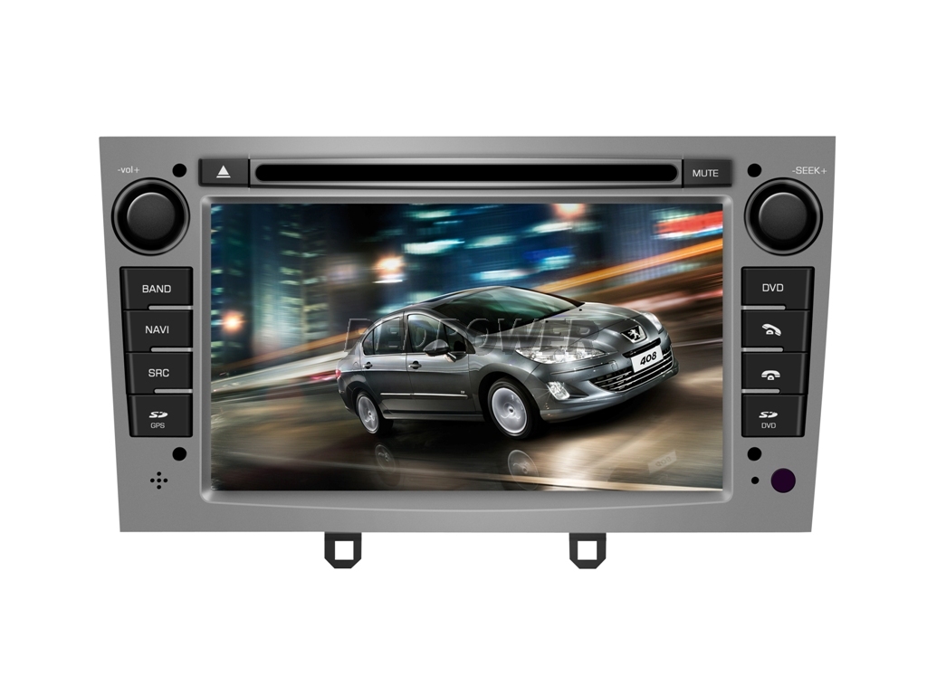

Messagede wilefrid » Dim 11 Sep 11 16:54
salut a tous
avez vous vu le nouveau poste gps pour 308 sur le site http://www.liberty-forever.com/index.php?page=253
il ressemble a celui presenté par Adol mais pas en noname de la marque Roadrover
Adol qu'en penses-tu les + et les -

Re: [Tuto] Installation poste Double DIN sans marque
Messagede zoc » Dim 11 Sep 11 17:02
Ouais, enfin entre noname et marque totalement inconnue il n'y a pas vraiment de différence...

Messagede wilefrid » Dim 11 Sep 11 19:47
oui c'est vrai .... mais deja la "marque" se trouve sur google

Messagede Adol » Lun 12 Sep 11 15:29
Pour moi c'est le même, juste le style et l'interface qui change un peu.
Les 2 changements notables sont l'ajout du Bluetooth A2DP (qui permet de streamer sa musique), et de la radio RDS (sur l'ancien, on avait pas l'info de la radio, mais uniquement sa fréquence)
Le reste a l'air identique.
