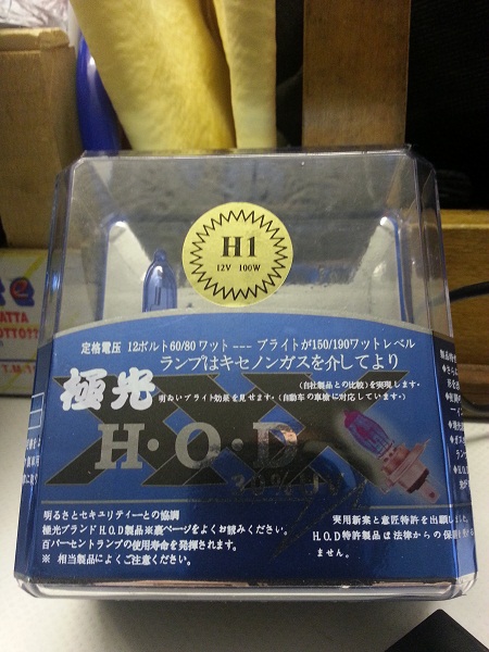

J'ouvre ce post en prévision du test des 100w à venir. La réception ne devrait pas tarder. :D
Un test rapide en vidéo et mesures de la tension et de l'intensité aux bornes de la lampe.

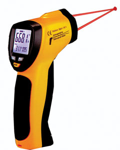

Le matos :
H1 100w HOD.jpg (115.45 Kio) Vu 5762 fois
THERMOMETRE INFRAROUGE A VISEE LASER DOUBLE RAYON
Large affichage LCD rétro-éclairé
Mesure de température de -35°C à +800°C
Résolution optique : 10:1
Emissivité réglable de 0,1 à 1,0 par pas de 0,01
Bande spectrale de 8 µm à 14 µm
Programmation de limites haute et basse
Enregistrement des valeurs min / max
Maintien de la mesure
Visée avec double laser pour plus de précision
De quoi prendre des mesures fiables sans se prendre la tête.

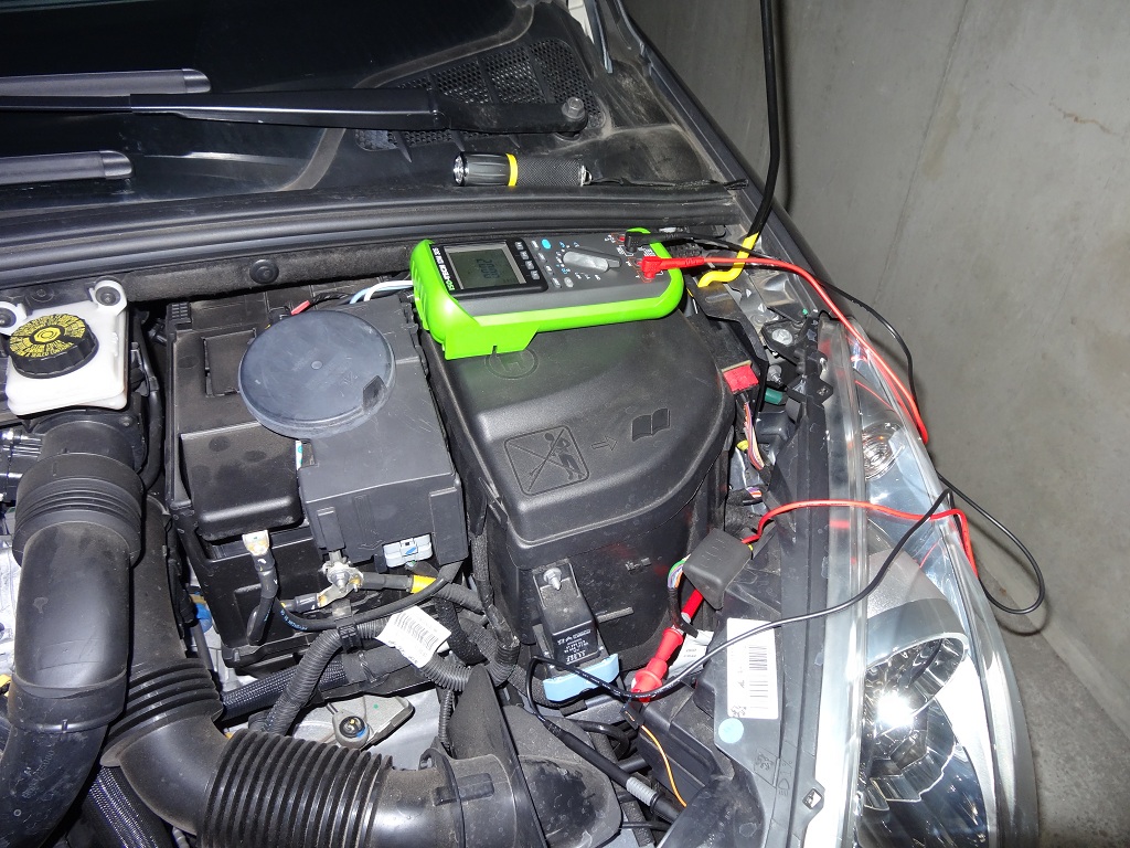

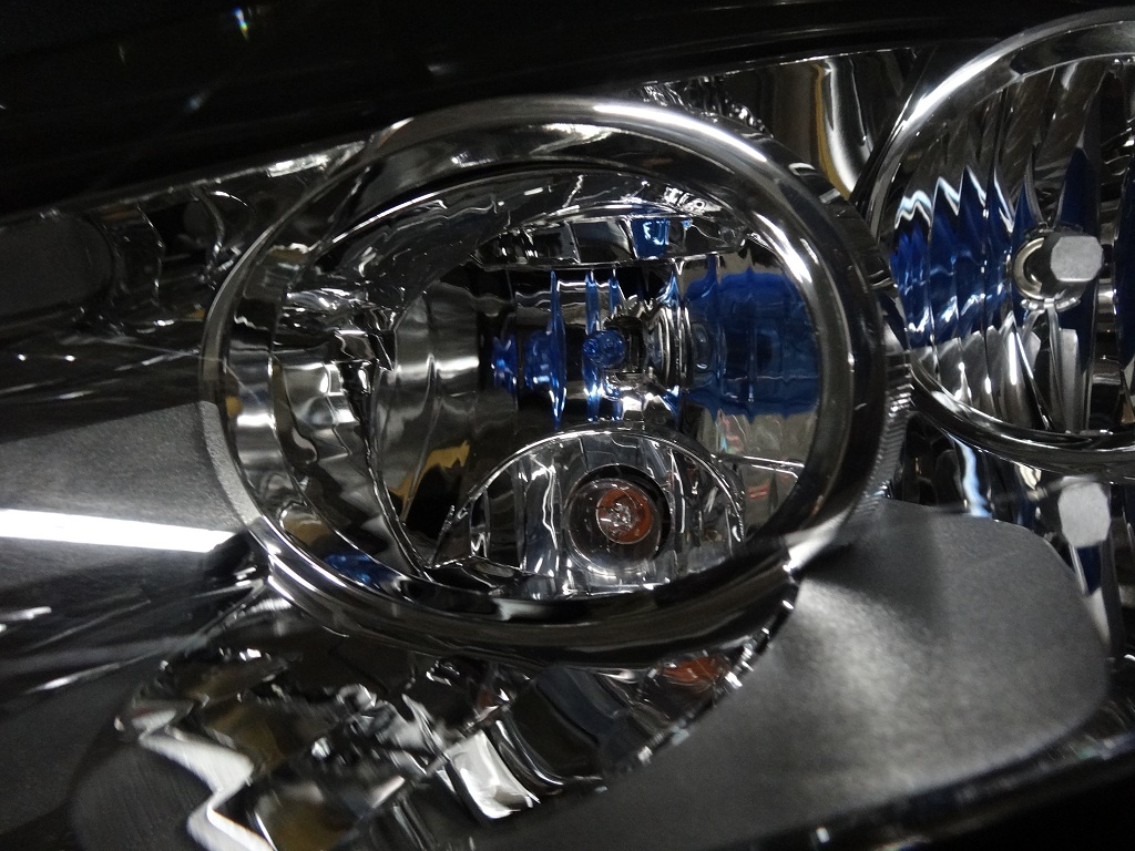

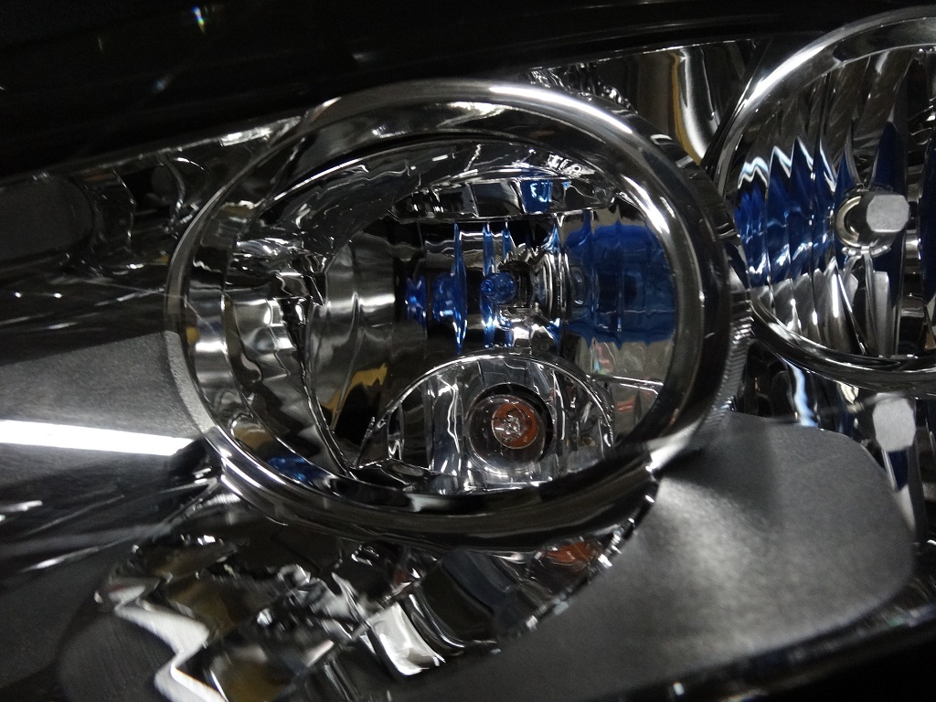

Montage des H1 100w HOD en cette fin d'après-midi au garage, la motivation était suffisante. :pompom:
Après les H1 55w HOD qui ne me plaisent guère, celle du côté conducteur a un problème de centrage. :(
Si montage en inverse, le problème passe de l'autre côté. :( Le montage des anciennes NBP est bon. :D

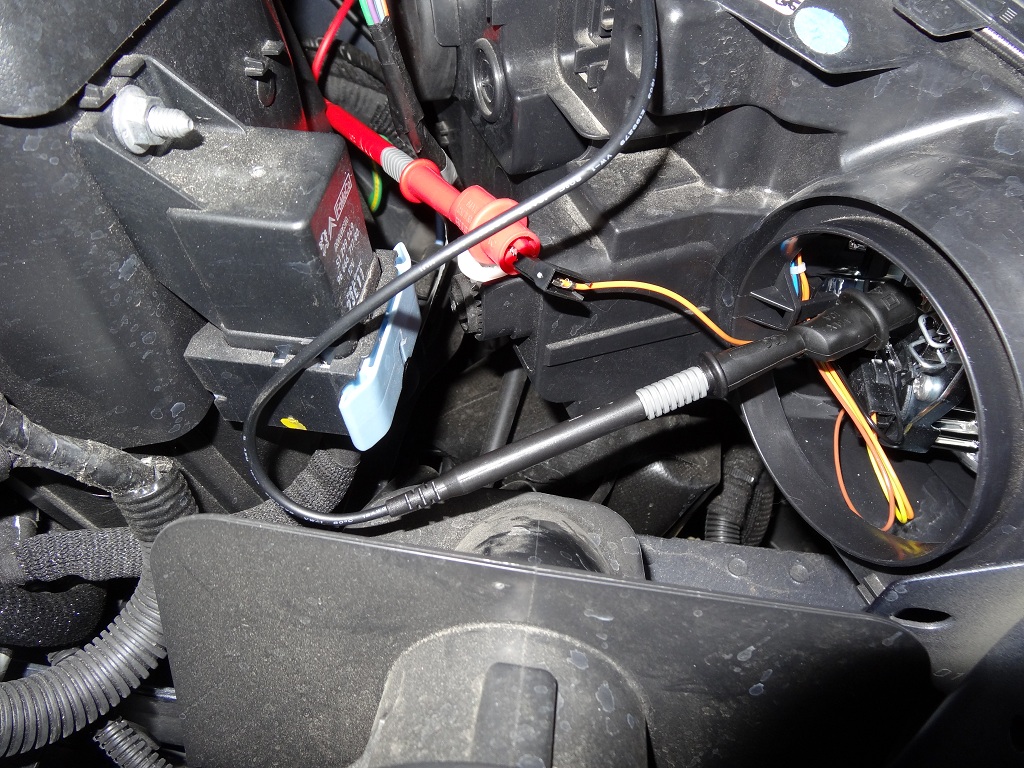

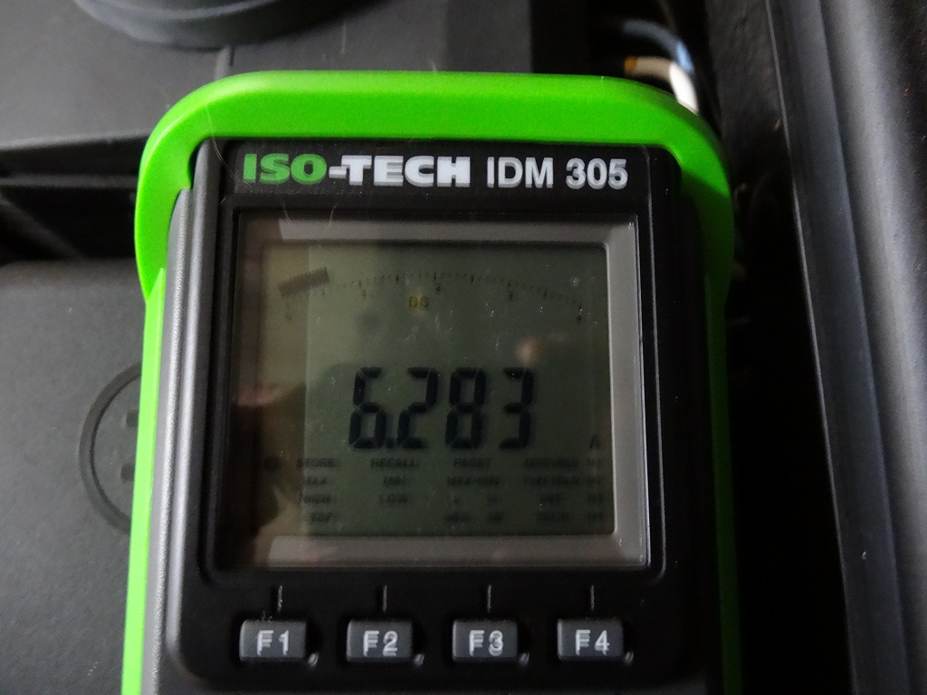

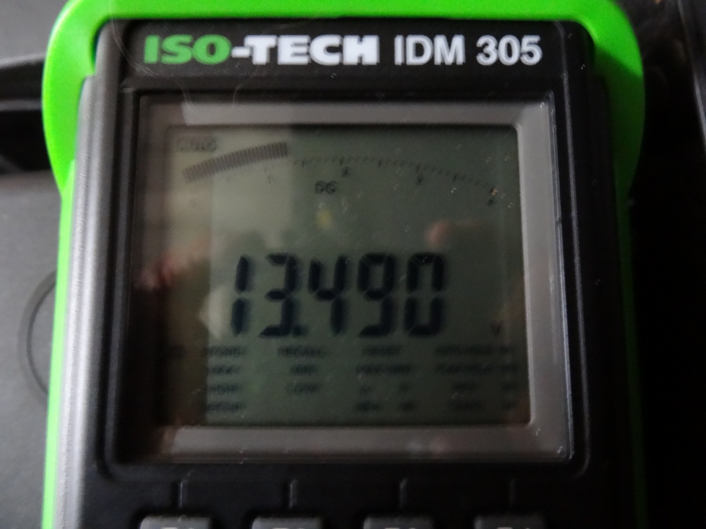

Les 100w ont une tension à leur borne de 13.49 volts pour une intensité de 6.283 ampères au ralenti moteur.
Ce qui reste en fin de compte assez faible pour une telle puissance, merci à la tension supérieure à 12 volts. :super:
Pas des menteurs sur le net qui stipulent que ces lampes consomment moins de courant, le calcul donne 7.40 ampères.

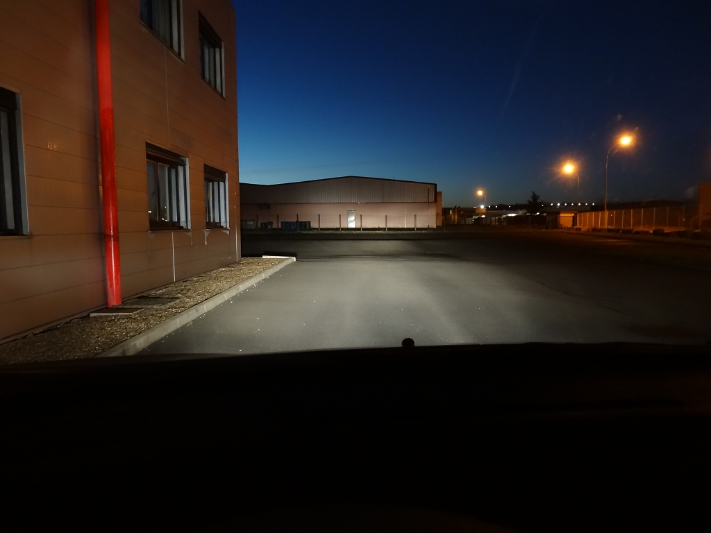

La lumière au garage allume pas mal, le réglage d'origine est respecté, donc des ampoules sont bonnes en qualité. :D
A voir demain près du "taf" sur petites routes le résultat, à mon avis, excellent.
A vérifier aussi, si le câble après de couts allumages, chauffe ou pas.
Reste à prendre la température de la lampe en atelier aux bornes d'une alimentation stabilisée à 13.50 volts,
à l'aide du thermo laser de la mort pour information utile.
Une photo viendra vous monter le flux lumineux de ces lampes sur une route droite, de nuit.
H1 100w HOD
Tension
Intensité
Matos
Branchement intensité

Feu de route

Messagede Alex10 » Mer 30 Jan 13 18:28
Je trouve que sa fait pas beaucoup plus après je connais pas grand chose en électricité

Messagede Bricoman » Mer 30 Jan 13 19:17
Christo a écrit:Merci pour tous tes tests Brico.
Merci Christo, j'avais un doute sur la consommation, mais oui, c'est plus faible que le calcul. :D
J'ai corrigé le post du dessus en ce sens. Il semblerait que l'intensité ne soit pas trop élevé pour le
faisceau de la titine. A vérifier au jour le jour pour valider la réponse à demi énoncée.
Bonne remarque arso, la différence de courant est négligeable.

Messagede Bricoman » Jeu 31 Jan 13 07:39
Allumage des H1 100w ce matin, le résultat est excellent. La route est bien allumée. :pompom:
Ils passent sur les H7 en luminosité, pas d'erreur d'interprétation possible. :D
J'espère que le faisceau sera adapté pour les garder. :?:

Messagede Bricoman » Jeu 31 Jan 13 16:38
jura39 a écrit:super tes testes Bricoman et content de ton resultat qui est excellent
Oui, très satisfait du résultat, la photo devant le "taf" plus haut parle d'elle même. :D

Messagede Bricoman » Jeu 31 Jan 13 19:34
Christo a écrit:La vache ça crache, c'est du tout bon :super:
De la bonne lampe Christo, le résultat est excellent. :D
Sur la petite route du "taf", hallucinant de lumière.
Attention aux gars qui vont se trouver en face. :nono:

Pas encore Christo, le thermo est au taf. Je pense faire un premier essai comme ça :
1- H7 débranchés et H1 100w activés 30s pour relever la température sur le phare.
2- H7 débranchés et H1 55W activés 30s pour relever la température sur le phare.
De cette manière, on verra la différence de degrés avec les deux ampoules sur le même phare.
Essai sur deux jours pour démarrer avec un phare à la même température de base au garage.
Je ferai aussi le test dans la cabane sur les deux ampoules seules en direct, le laser en plein dessus à 30cm.
Là, on sera fixé sur les valeurs pour se faire une idée.
J'ai lu ici et là que des gars ont posé ce type d'ampoules sur des phares en polycarbonate,
ils n'ont pas eu de problèmes pendant des années ?
Je me posais aussi la question des 6.283A de consommation. Si la lampe mange ce courant, elle doit faire
au calcul seulement 84.75w, des fausses 100w ?
Je me rapelle d'il y a quelques années, les 100w consommaient 7.40A sous 13.5v !!!
Re: H1 100w HOD
Messagede Bricoman » Ven 01 Fév 13 20:18
Bon, les tests de température sur le phare sont fait. J'ai pu récupérer le laser ce soir. :D
Le chef d'équipe de l'après-midi m'a donné RDV près de la maison.
Arrivé au garage et garé, le moteur au ralenti, prise de la température devant les H7 55w : 75°.
Derrière la lampe H1 100w : 85° et devant cette dernière sur le phare : 115°.
Ce sont des valeurs prises sur le point chaud maximal devant chaque lampe sur le polycarbonate.
La valeur baisse très vite dès que l'on bouge le laser, c'est très localisé.
Les valeurs sont correctes, le volume du phare est généreux, ce qui devrait faire l'affaire.
La titine a tournée pendant 15mn, toujours les mêmes valeurs stables.
Le fil d'alimentation de la H1 100w après ce laps de temps était à la température du départ. 8|
Pas de perception de fil chaud ou très chaud, j'avais pincé ce dernier entre deux doigts. ;)
De temps en temps, je refaisais le pincement pour voir.
La section du fil pour des temps d'allumage de cet ordre devrait aller dans le bon sens. :super:
Je garde ces H1 qui ne devraient pas poser de dégat à la titine.
Rien ne vous empêche de faire le test du fil, arrêtez-vous toutes les 5mn et touchez-le pour voir.
Si au bout de 15/20mn, il n'est pas chaud, on peut considérer que c'est tout bon.
20mn de plein phare, c'est pas mal déjà en durée de fonctionnement.
