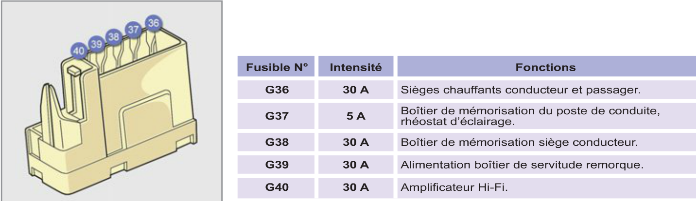

Le montage de l'alimentation du GPS étant pour ainsi dire terminé, je me posait la question de savoir comment
sont repérés les fusibles.Qui sait, en cas de besoin.
Il y a trois emplacements signalés dans le manuel de la voiture, un dans le compartiment moteur,
un deuxième sous le volant à gauche, et le troisième ?
Derrière les fusibles apparents sous le volant, il y a deux clips sur leur support ?

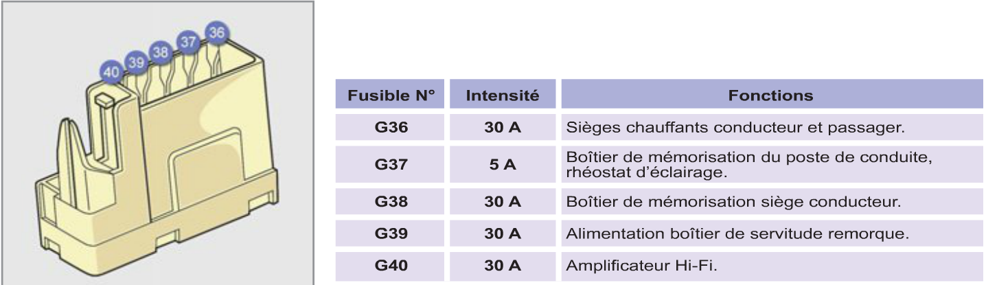

Si la cosse disponible est bien l'alimentation de l'amplificateur HI-FI dénommé G40, d'ailleurs G36 àG40,
le dessin du manuel montre un boitier. Sont-ils bien cachés derrière ceux que l'on voit sur les photos de l'autre post ?

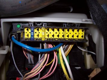

La photo du boitier des fusibles G tirée du post de DUDU1973 au sujet du montage d'un attelage 308 SW.
Boîte à fusibles G.jpg (25.16 Kio) Vu 38722 fois
Il se trouve sous le volant BSI suivant le post, une photo prise avec plus de recul permettrait de mieux voir l'emplacement.

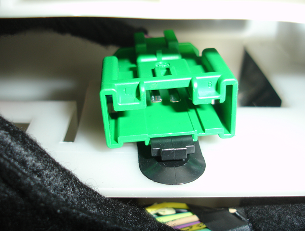

Il doit se trouver à l'intérieur forest, je pense qu'il faut déclipser le porte-fusibles d'origine. :D
Sur la photo de DUDU1973, le logement en plastique blanc ressemble à celui des photos de l'autre post.
Il y a deux clips en bas du support, ce qui laisse penser qu'il se sort de là.

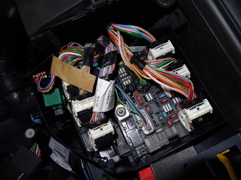

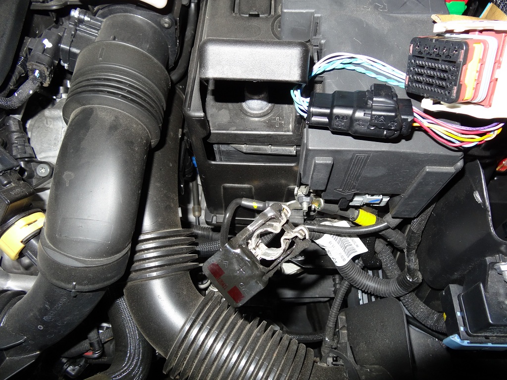

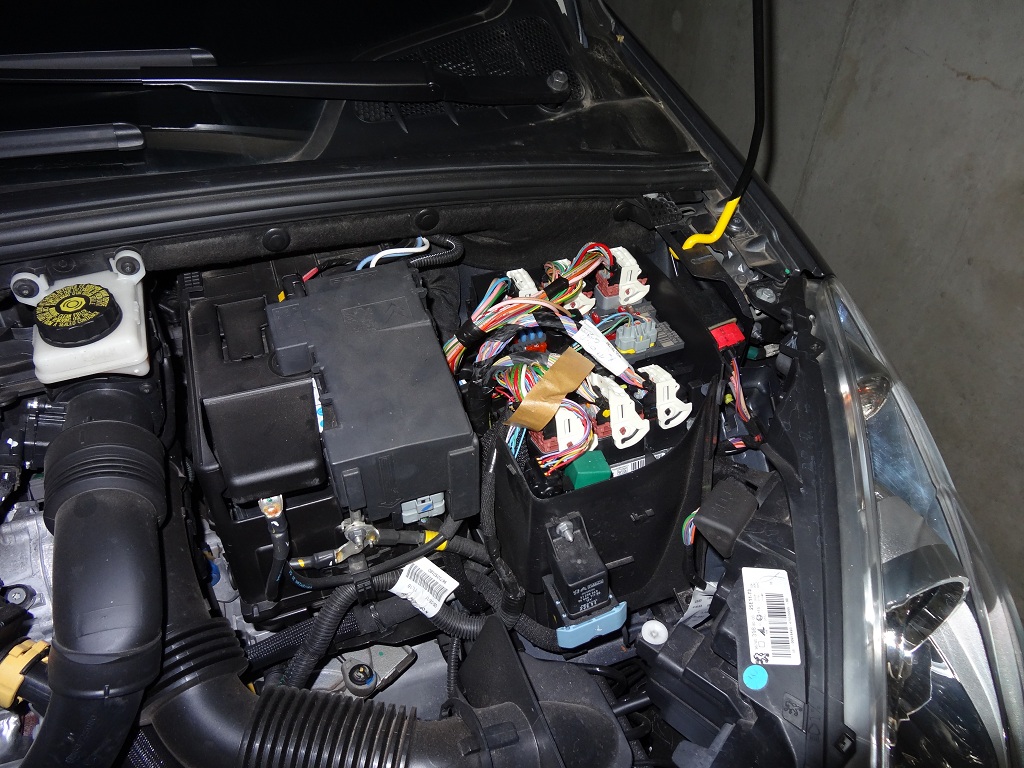

La boîte à fusible, compartiment moteur, à droite de la batterie.
Le câble en question noir, n'est pas là non plus !

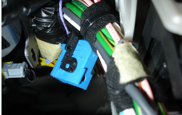

Je n'ai pas le même cache sous la batterie :
J'ai été voir dans ma voiture et ce que j'ai vu :
- 2 autres prises toutes seuls, mais avec des petites sections;
- rien derrière l'airbag genoux;
- rien côté NSI derrière le TDB;
- et rien dans la RTA...

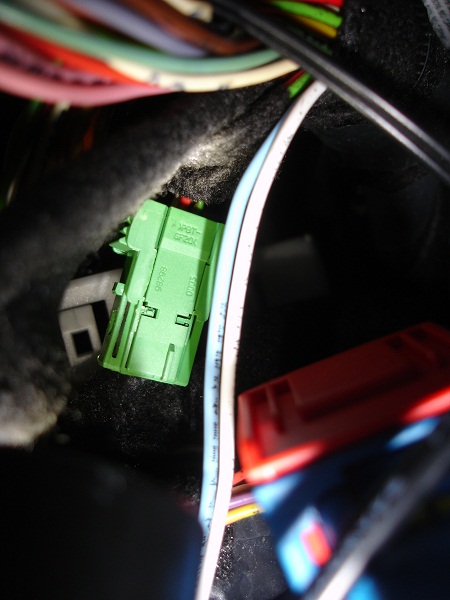

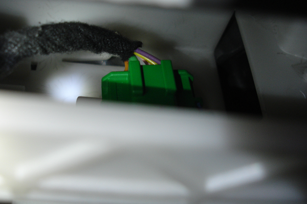

Derriere BSI.png (502.16 Kio) Vu 38675 fois
Droite BSI.png (455.24 Kio) Vu 38675 fois
Droite BSI-fils.png (407.39 Kio) Vu 38675 fois
derrière BSI.jpg (94.34 Kio) Vu 38675 fois

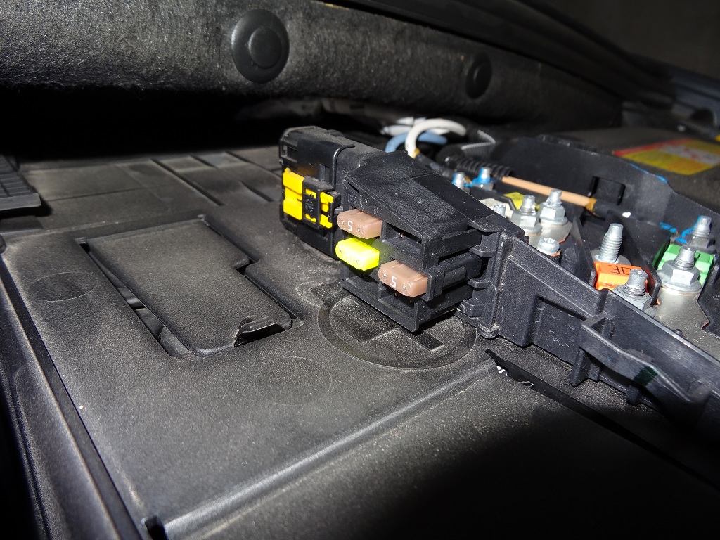

Messagede Bricoman » Lun 01 Oct 12 16:43

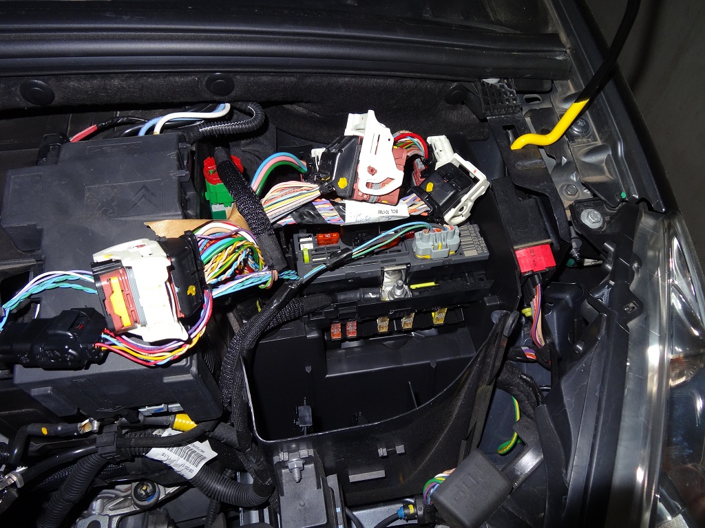

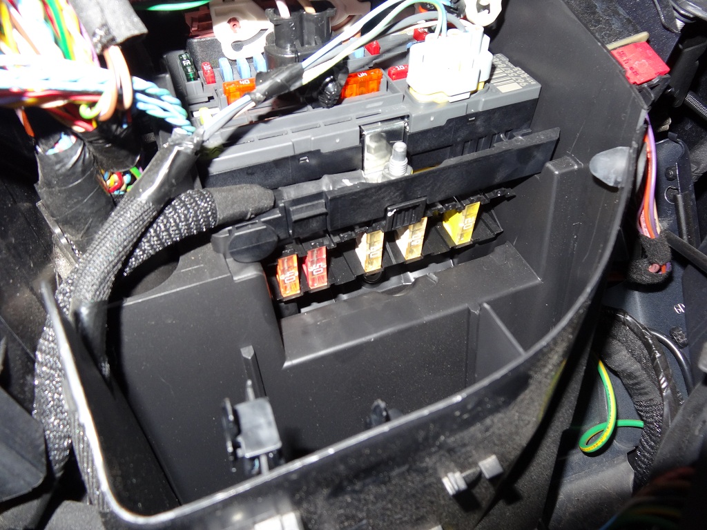

Le bourriquet de service de Peugeot ne savait pas, pourtant aimable et acceuillant. :evil:

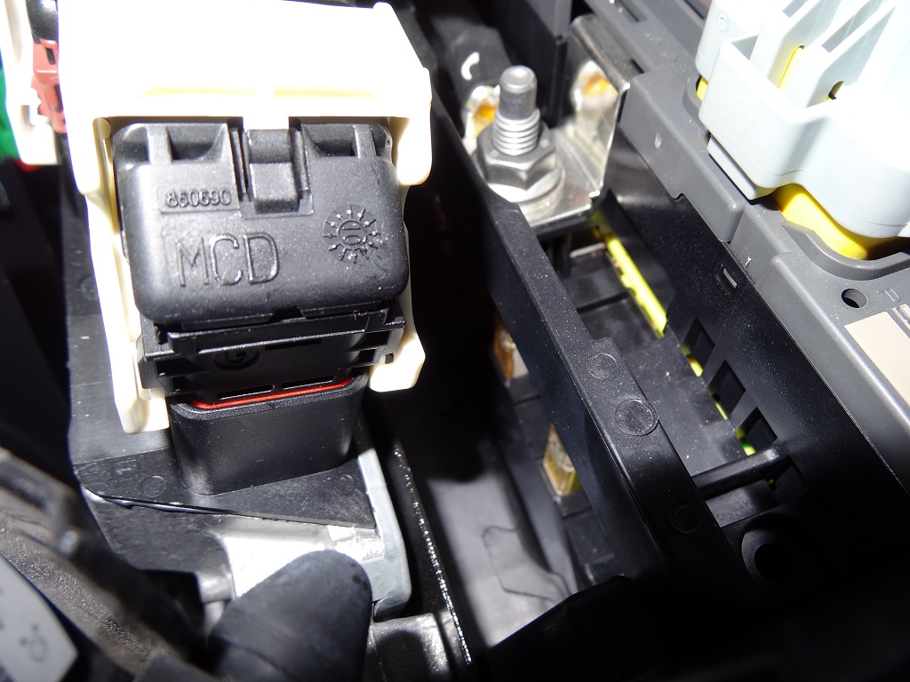

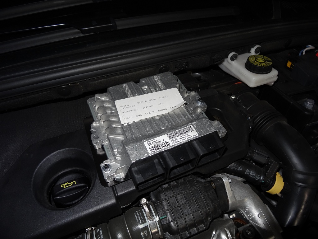

Le gars aux pièces détachées avec qui j'ai sympathisé savait, direction la titine, ouverture du capot. :D

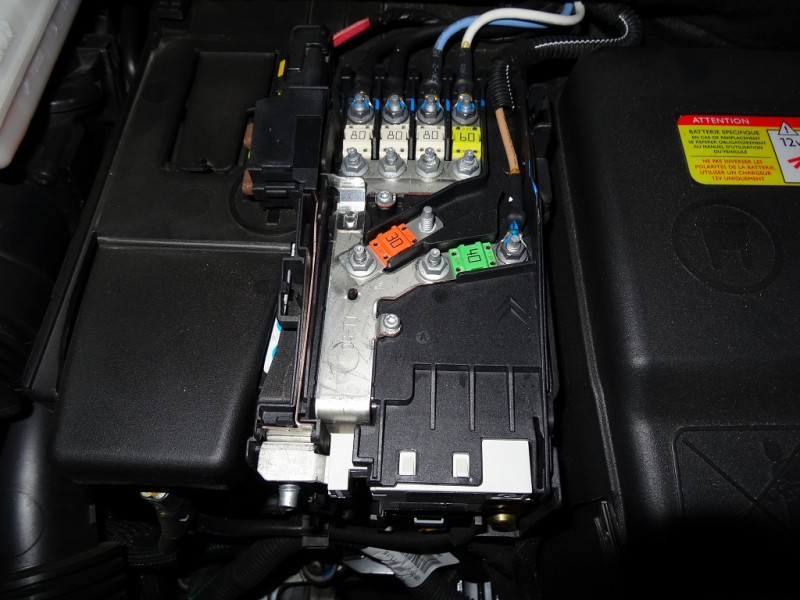

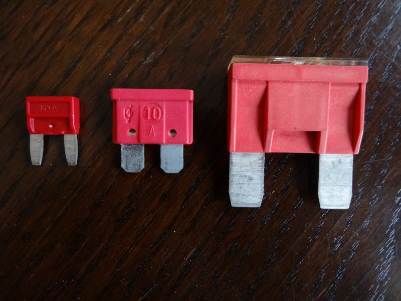

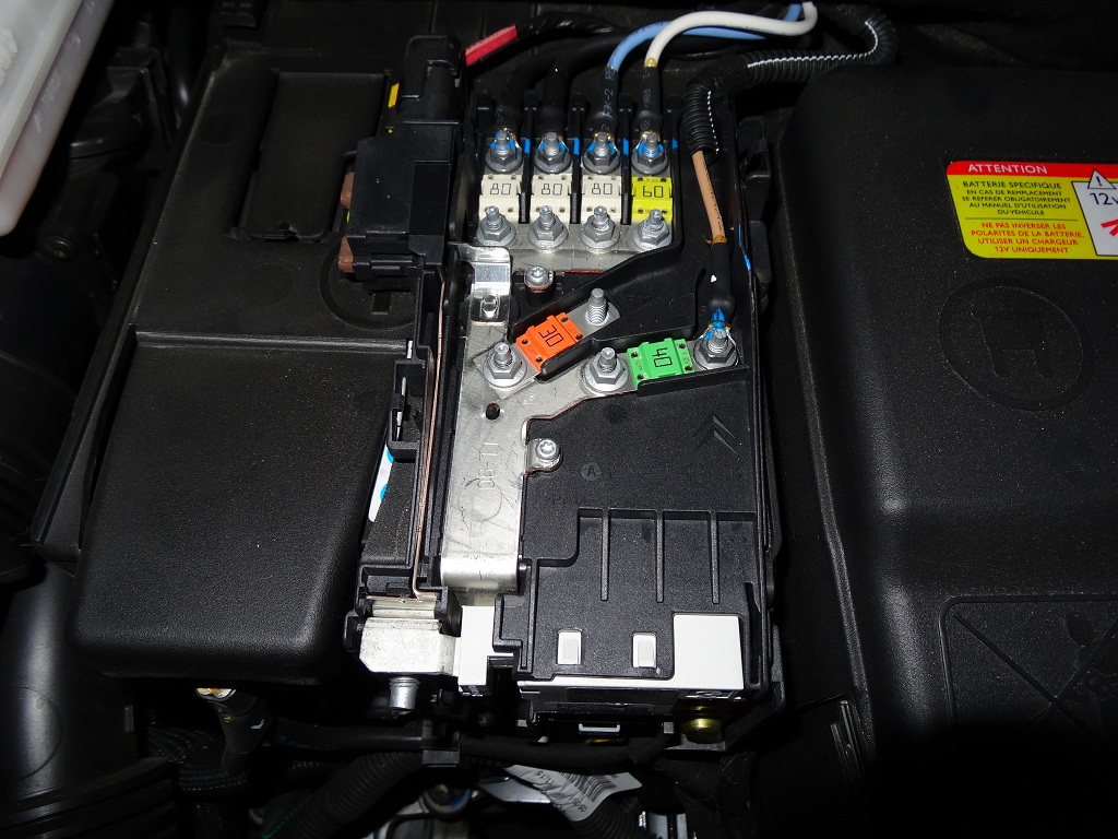

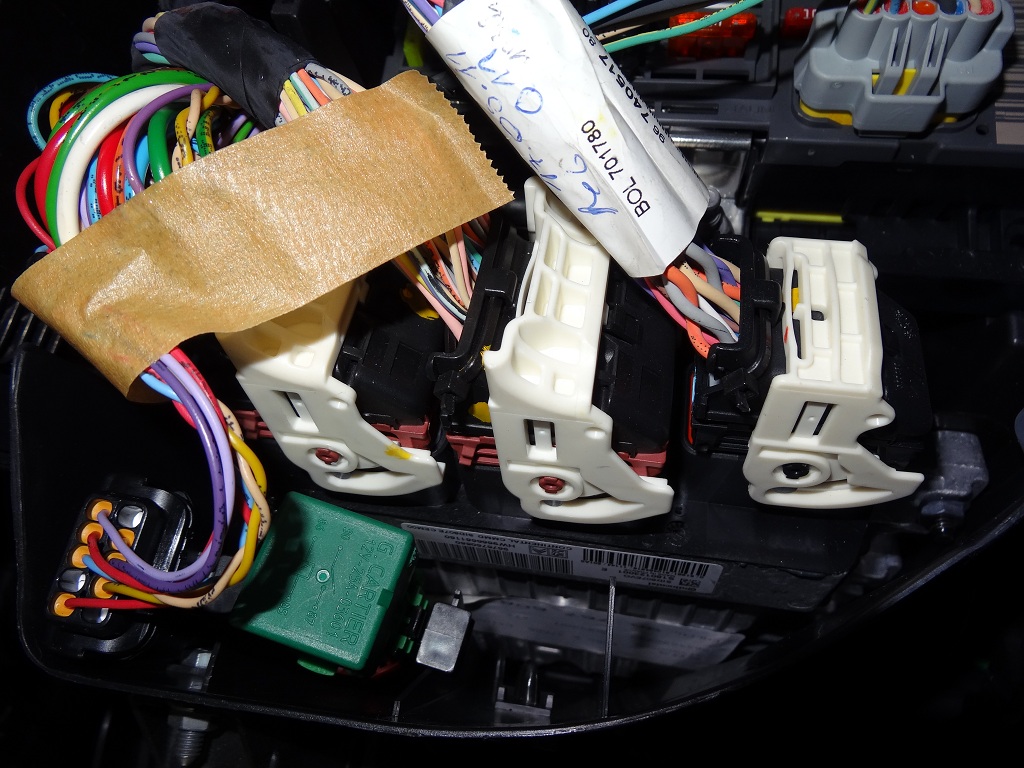

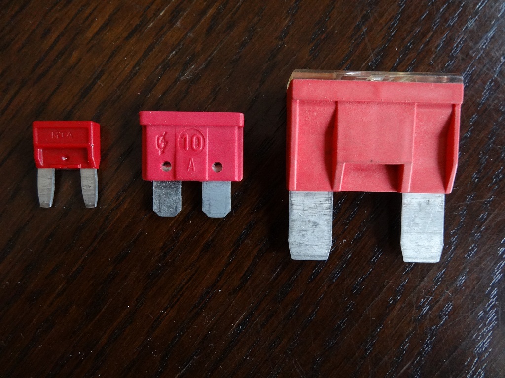

Il y a des fusibles 'Maxi' sous les fusibles du compartiment moteur, on les voit à peine. :shock:
Pour les sortir au besoin, il faut laisser la voiture tranquille 15 mn contact coupé, débrancher la batterie au +,
débrancher les trois prises du calculateur. A ce niveau, les gros fusibles en taille car les valeurs sont équivalentes
aux autres, peuvent être retirés. Il faut le savoir, les monteurs d'attelages chez notre ami Peugeot le savent.
Le boîtier jaune des fusibles G n'est pas monté sur toutes les 308 aux dires du gars bien gentil.
Voilà la fin de l'histoire, maintenant, tout le monde sait où sont tous les fusibles de la titine. :D
On peut voir trois fusibles MAXI jaunes
Les trois prises à débrancher
Fusible MAXI

Heureusement que le gars m'a aidé, il connaissait l'emplacement car il avait posé des attelages.
C'est trop ces gros fusibles, pas courant en magasin. Le gars m'a laissé gratuitement 3 valeurs, sympathique. :D

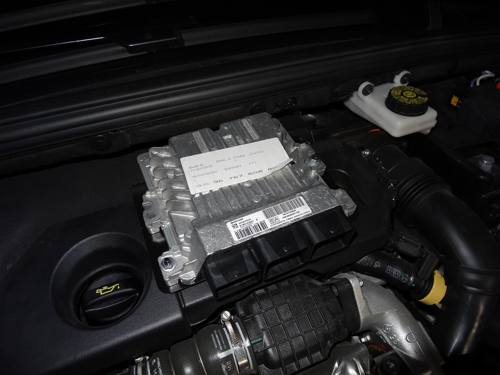

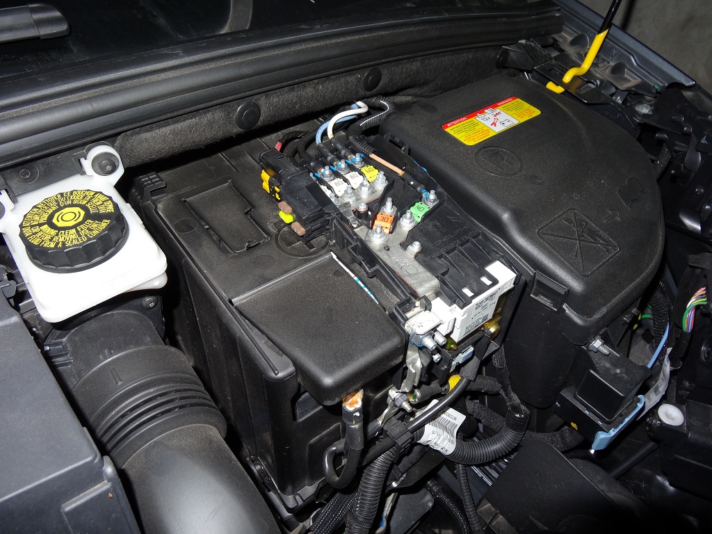

Messagede Bricoman » Sam 06 Oct 12 15:57
Savoir où sont les fusibles, c'est bien. Savoir les changer au besoin, c'est mieux. :D
Pour ceux qui n'ont pas le fusible n°2 de 50A en place pour monter un attelage, voilà
la marche à suivre :
Laisser la titine à l'arrêt 30 mn par précaution, ouvrir le capot et débrancher le + de la batterie.(faire levier sur la patte)
Attendre 5 mn et déclipser les trois prises du calculateur, le support du relais et celui de la prise restante.
A ce moment, le calculateur peut être sorti de son logement en le tirant vers le haut.
Insérez le fusible n°2 de 50A, c'est le deuxième en partant de la gauche et faite l'opération inverse de démontage.
Une fois la batterie rebranchée, les caches reposés avec précaution, attendre 5 mn et mettre le contact.
l'afficheur ODB se réinitialise, il ne reste plus quà régler l'heure et la date du jour. :D
La voiture démarre, les feux s'allument, les vitres, la radio, l'éclairage plafonnier, le GPS,
la caméra embarquée fonctionnent normalement après vérifications :oops: .
Clip de la batterie
Le calculateur est absent et débranché
Les fusibles, le calculateur est enfilé devant
Le calculateur
Voilà, dorénavent tout le monde pourra mettre le fusible manquant et installer son attelage sur un véhicule de 2011.

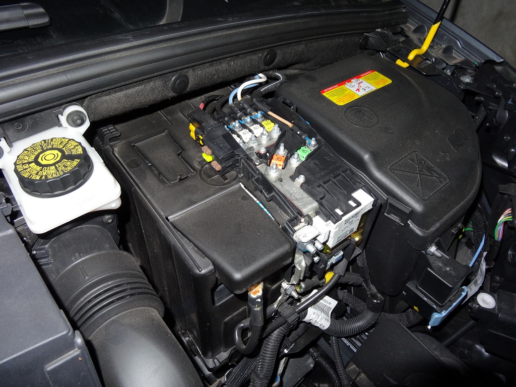

Non pas parce que ta partie n'est pas bien faite, mais j'avais pris les photos le 2 octobre, et je n'avais pas eu le temps de le faire plus tôt, une partie plus détaillée du démontage des prises :

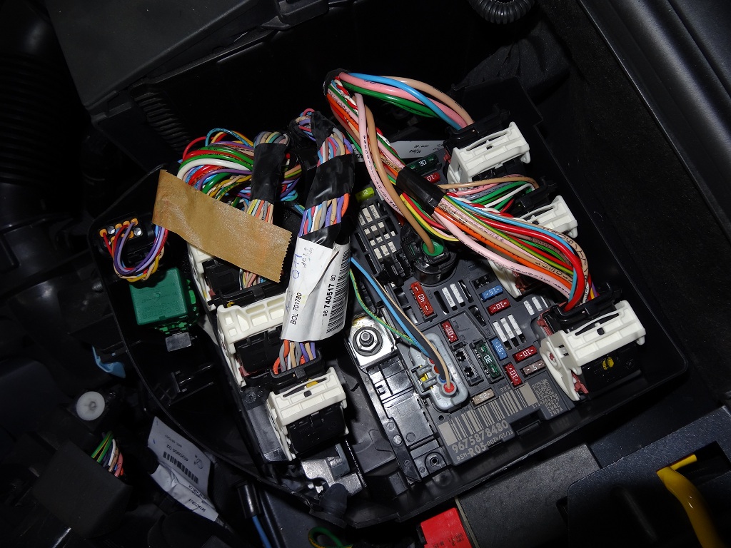

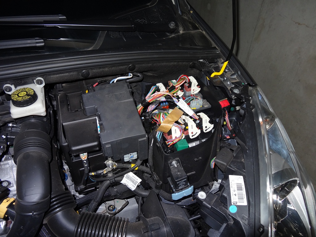

1/ Batterie
Ne pas oublier de laisser la porte conducteur entrouverte pour désactiver le BSi (astuce des reprogrammateurs, entre autre).
Donc enlever le plus de la batterie et bien place le fil de côté, en dehors du boitier de la batterie, partie violette, et refermer le cache-batterie :
2/ Protection
Il va falloir pousser les 2 ergots vers l'intérieur du cache, comme l'indique les flèches 3; puis tirer la protection verticalement (vers le haut), ça doit venir facilement, flèches 4 :
Bien sûr, comme toujours en mécanique, ne jamais rien poser sur le moteur et/ou les parties démontées, préférer un endroit à côté du véhicule, qu'on n'écrasera pas et qu'on ne renversera pas :
3/ Prises
Pour information, vous pourrez voir l'alimentation de la BSI via la prise centrale, et avec les fils qui en partent :
Le boitier n°5, un relai, pourra être écarté du boitier pour ne pas nous gêner...
(la patte métallique du bas de cette partie est l'alimentation en +)
En bas du boitier se trouvent les 3 prises électriques du calculateur moteur (qui possède un processeur avec 3 cœurs, pour information).
On va les débrancher de droite à gauche, comme un coup d'oeil visuel nous le confirme :
Appuyer doucement (avec un ongle par exemple) sur la partie n°6 et faire levier vers la droite de la voiture, comme l'indique la flèche horizontale n°7 :
Basculer la partie grise sur son axe jusqu'à une première mini-butée :
L'ergot noir se voit encore dans l'encoche ronde du bas.
Pousser un peu plus (pas comme un âne non plus) pour ne plus voir l'ergot noir :
La prise peut être extraite verticalement vers le haut (ne pas aller horizontalement pour ne pas tordre les pattes, habitude à prendre, même si pas obligatoire ici, je l'avoue).
On passe à la seconde prise :
La technique du super-pouce :
Et le rendu avec les prises enlevées : noire, orange et grise (désolé, ya pas de couleure grise dans phpBB...) :
On découvre alors le calculateur dans son logement, un peu penché, et surtout on devine les maxi-fusibles :
Zoomés :
(on voit bien l'arrivée du plus en haut de la photo avec la plaque métallique)
Pour le reste de la manip, c'est indiqué par Bricoman, je n'ai pas été plus loin avec la mienne...
Et bien sûr, l'étape cruciale de fin de montage :

Bonjour a tous,
je sais que ce thread est vieux, mais je tiens a rajouter une petite précision qui m'aurait fait gagner bcp de temps!
les fusibles G (G40 pour l'ampli hifi) est (sur ma 308 féline de 2008) comme indiqué dans le manuel, cad a coté des fusibles F qui sont a gauche du volant dans la petite trappe. Les fusibles G sont en haut a droite de cette trappe (il faut etre en dehors de la voiture pour les voir, on ne peux pas les voir assis de l’intérieur).
Rien a voir avec les Maxi fusibles (MF) donc ;)
