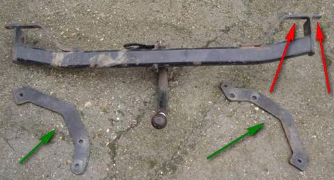

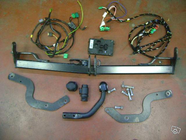

Pour les berlines seulement !
Pour les SW, il y a des différences au niveau du chassis , je sais pas si il a eu un changement après 2005
Voici l' attelage de mon ancienne 307 SW
Copy of attelage origine 307.jpg (23.27 Kio) Vu 20312 fois
Et voici celui vendu sur le bon coin ces jours-ci
Copy of attelage 308 le bon coin 4600010253.jpg (34.02 Kio) Vu 20312 fois
Au niveau des flèches rouges, les trous sont décalés. Il faut tirer les deux intéreiurs de 1 mm à la lime Et les deux extérieurs, il faut rajouter du métal, l'axe du trou, c'est le bord de l' ancien attelage :shock:
Au niveau des flèches vertes : noter que les pattes sont plus courbées pour le nouveau modèle
A noter que le mien était un peugeot d 'origine, pour le bon coin, je sais pas.
Pour la modification des pattes courbées, je me suis inspiré des fixations normalement utilisées sur la berline et présente aussi sur le SW
