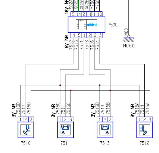

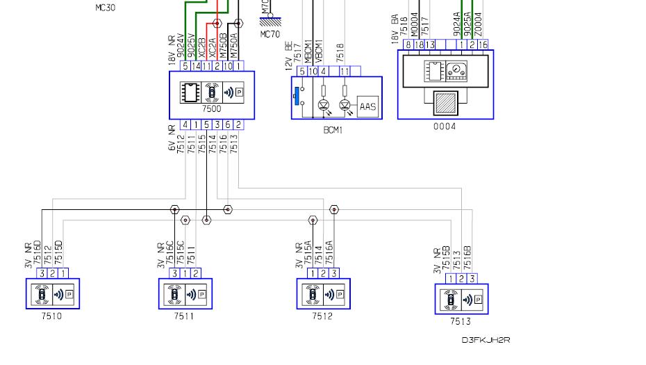

Voila, il y a (au moins) 2 montages:
Il faut que tu vois si le branchement est bon entre le faisceau de pare choc et la voiture.
Re: Radar de recul ORIGINE
Messagede Ricos6 » Lun 10 Sep 12 20:09
Merciiiiiii ! :D
Effectivement il y a quelques inversions entre le schema 308 et celui de 407 !
Je vais modifier le faisceau et faire les tests !

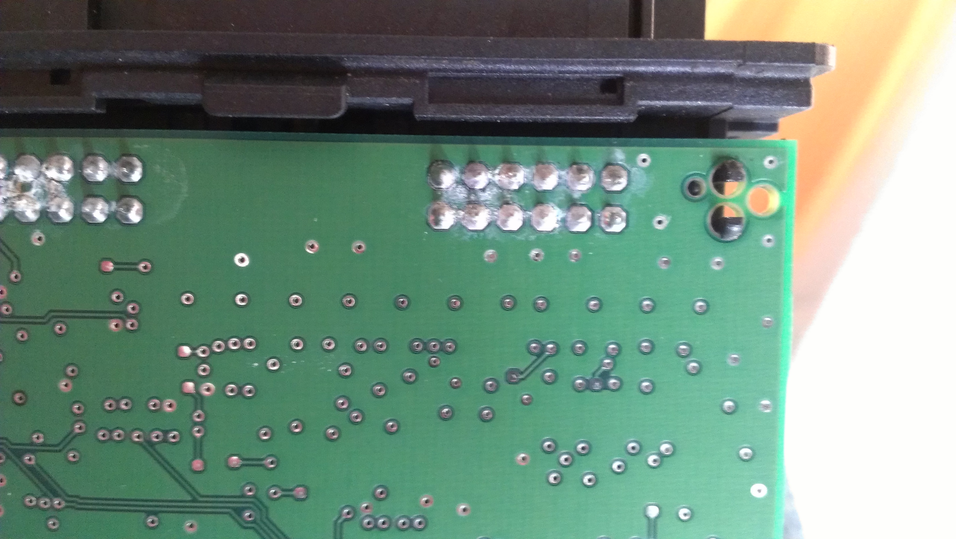

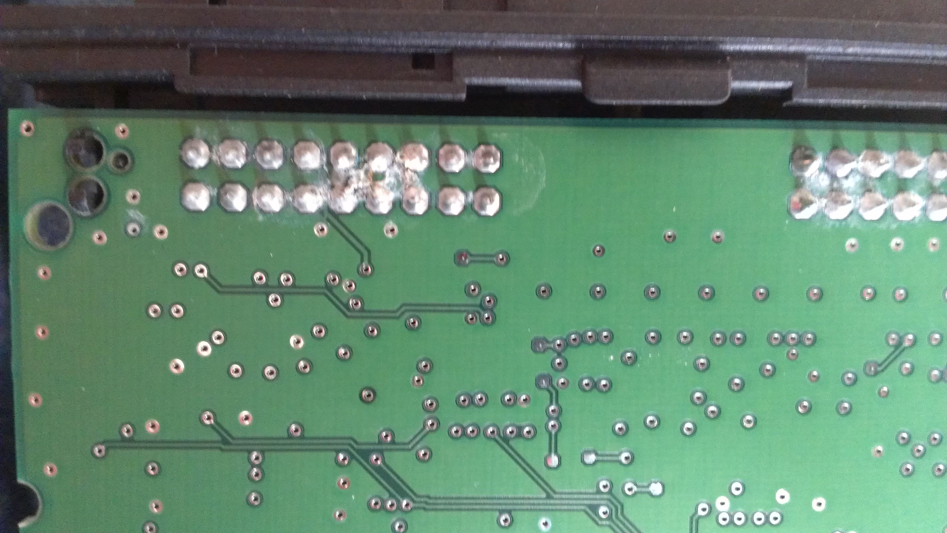

Après montage, rien ne fonctionnait... Tous les capteurs étaient en court circuit au plus... :rougefaché:
Après des heures de test des capteurs, du faisceaux avec le multimètre, il se trouve que le boitier acheté sur le bon coin est mort:
J'ai tenté le nettoyage avec brosse a dent et bombe anti humidité, rien ne fait... C'est oxydé des deux cotés...

Messagede Ricos6 » Dim 16 Sep 12 19:10
Arf pas de chance, moi j'ai réussi à récupérer le bon faisceau et les bons capteurs et tout est OK maintenant.
Heureusement car sinon il aurait fallu que je me batte avec un ohm mètre pour tester les chaque fil et les reconnecter...
Encore merci pour ton aide !
A mon avis ton boitier a pris la flotte ! :(

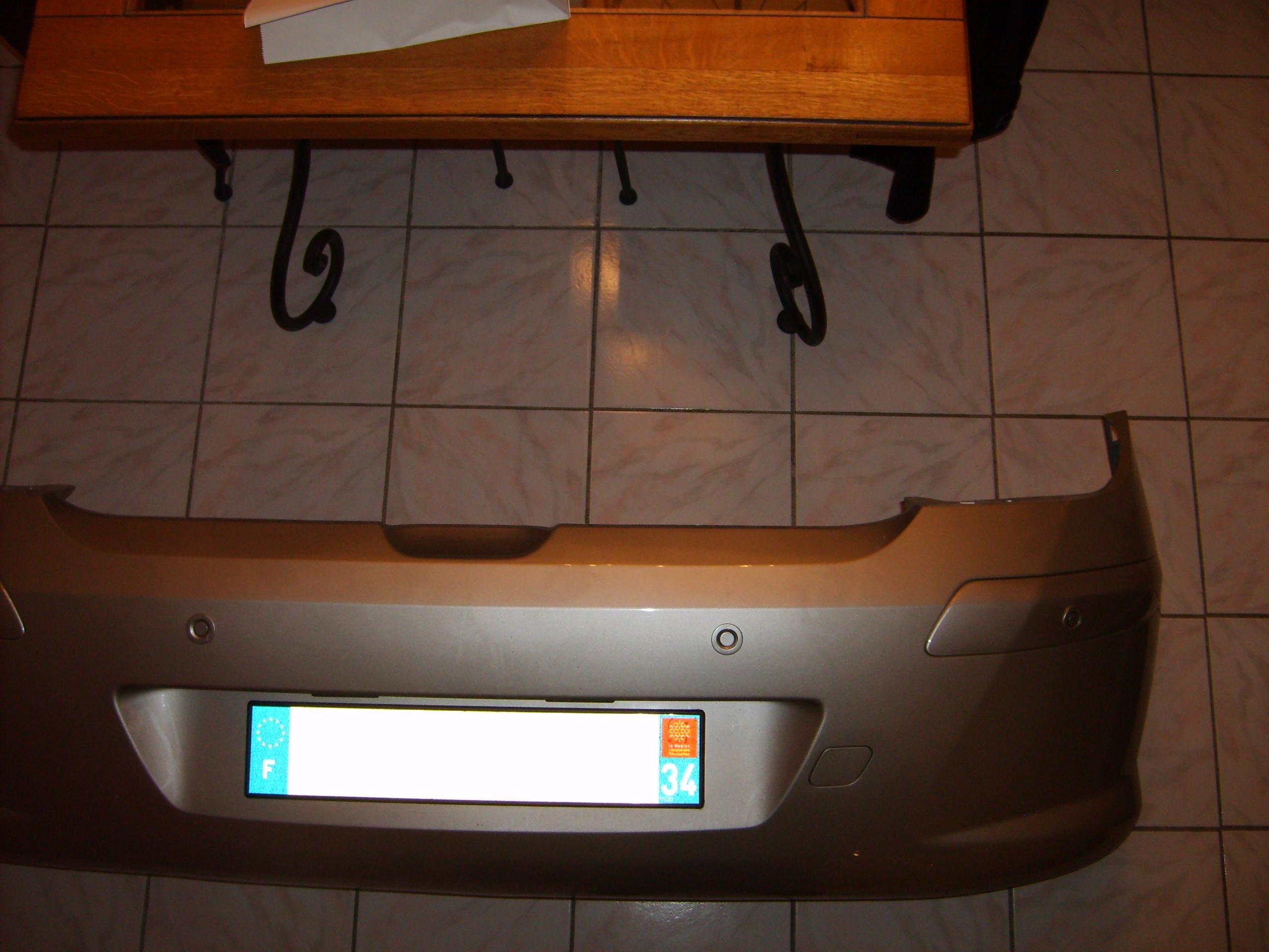

Je viens de terminer la mise en peinture et vernis des 4 supports de radar. Demain s'il fait soleil je tombe le pare choc pour faire les 4 trous.
Cependant j'ai une question quand au positionnement des capteurs:
doivent-ils être positionnés comme sur le schéma ci-dessous
Radars 308.JPG (9.91 Kio) Vu 14851 fois
Qui est en mesure d'éclairer ma lanterne ?
Si l'un de vous à une photo ou peut me faire une photo d'un perçage d'origine avec l'emplacement de ses détrompeurs, je suis preneur.

Messagede Clems13 » Jeu 01 Nov 12 11:31
Mon montage est fonctionnel!
Pour les capteurs, tu dois avoir à l’intérieur du pare choc l'emplacement de dessiné. Tu n'as plus qu'a percer avec une fraise à étage et finir à la lime.

Messagede jmgb13 » Jeu 01 Nov 12 19:05
ca y est, c'est percé et c'est monté :frime1:
Demain matin, remontage à sa place ...

Messagede forest » Ven 02 Nov 12 00:41
Beau boulot !
