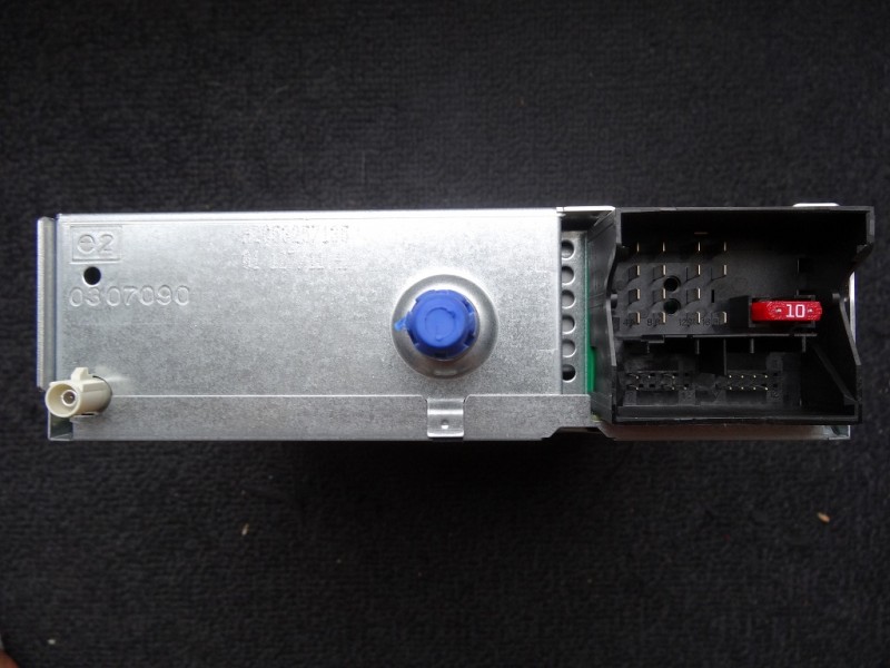

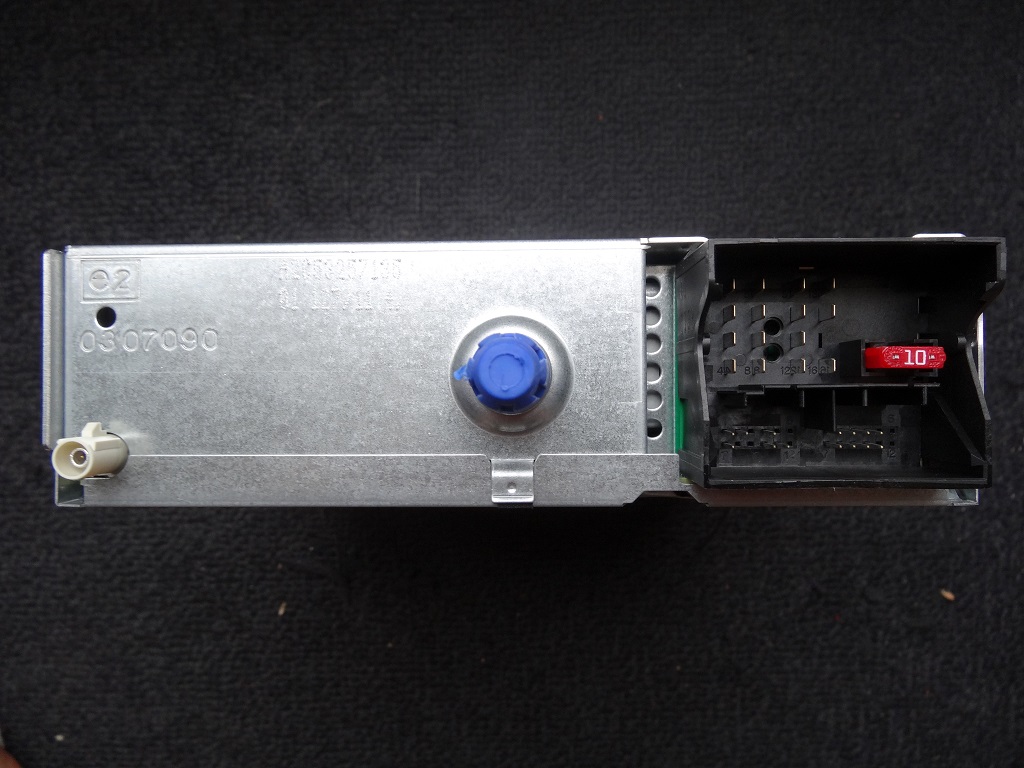

Messagede Bricoman » Mar 03 Sep 13 19:45
Il y a bien un fusible de 10A au dos du RD4, j'avais pris des photos lors du démontage. :D
