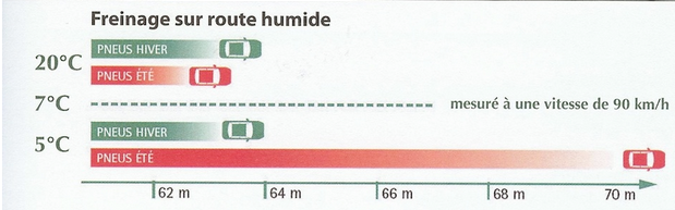

Messagede Bricoman » Dim 17 Mar 13 17:16
Les pneus "hiver" comme ils sont appelés de nos jours, avant, c'était l'appellation "pneus neige", permettent une meilleure
adhérence sur sol glissant, humide ou neigeux de part leur caractéristiques supérieures au niveau de la gomme en dessous de 7°.
Après, leurs dessins de sculpture personnalisés par les fabricants font le reste pour des performances optimales de freinage.
La valeur des 7°de température extérieure est véridique, il suffit de regarder le dessin ci-dessous pour se rendre compte des distances
de freinage entre des pneus d'été et des pneus d'hiver !
Le choix s'impose pour ceux qui résident dans les régions où cette température est courante un certains temps de l'année.
Reste le problème du coût et du stockage des 4 roues qui en fera réfléchir plus d'un, encore faut-il garder assez longtemps son véhicule.
Pour ma part, inutile de part l'utilisation de la titine et du peu de neige qu'il tombe à Lyon et de ses environs.
