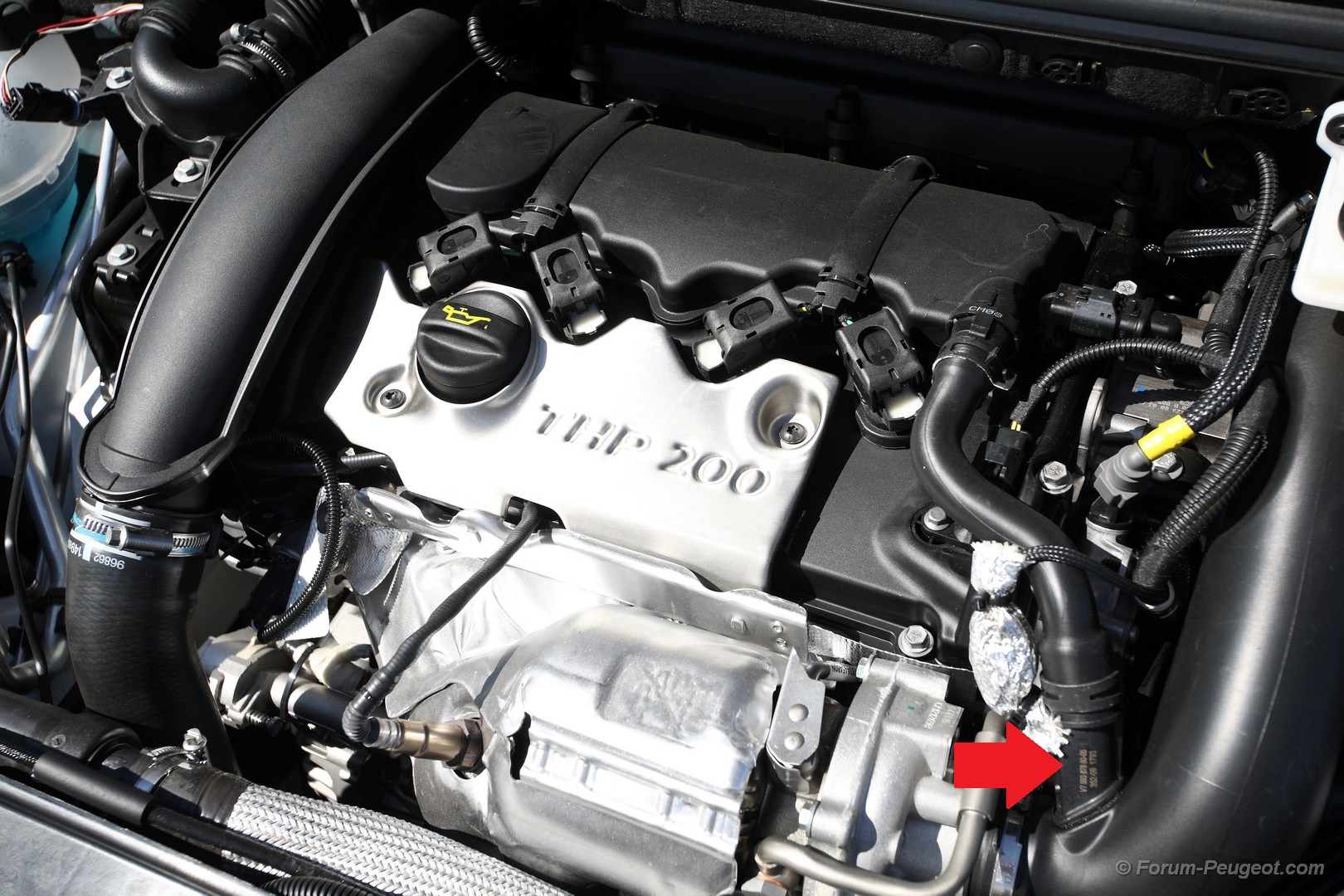

Quelqu'un connait-il l'utilité de cette sonde?
cf flèche rouge;
Sonde
J'ai remplacé la durite par une forge et n'ai pas rebranché cette sonde ! :aille:
Quels sont les risques svp??

bonjour cette sonde est montée sur la durite reniflard d'huile l'utilité ? mais ni pression ni temp et certainement qu'un spécialiste de gti 200 va t'éclairer

Le reniflard redirige les vapeur d'huile vers l'admission du moteur pour y être re brulées (normes de pollution toussa, d'ou une légère perte de puissance)
En compét, on supprime le reniflard. En fait on le détourne, on ne le branche plus à l'admission mais à un récupérateur d'huile :super:
La sonde sers surement à controler les T° des vapeurs

Je n'ai pas débranché le reniflar, juste supprimé la sonde.
Voici la durite en question, on voit qu'il n'y a pas moyen de remettre la sonde, le tuyau va direct sur le haut moteur;
durite
Pas de danger donc sans cette sonde

Elle ne sert a rien, en tous les cas, sur le THP 150/155/156, la sonde est connectée au reniflard mais ne mesure que dalle, le faisceau derrière n'est relié à rien. Je pense à un vestige du double déphaseur du VVT sur EP6, absent sur le EP6DT(S)?

Si elle est mise d'origine, elle doit bien servir à quelque chose, pourquoi mettre une sonde à rien ?

Comme je l'ai dis, elle ne sert pas sur le THP 150/155/156 et 175 il n'y a qu'un seul déphaseur, je pense que ce connecteur est un vestige du second déphaseur VVT présent uniquement sur le VTi 120, et apparemment, le THP200 également.

Je me suis inscrit sur le forum 208 GTi pour essayer d'avoir des réponses à mes questions et je dois dire que je n'ai pas été déçu!
JMH a écrit:Suffit de demander, voilà les réponses.
Pour le connecteur sous la flèche rouge.
C'est le réchauffeur de blow-by.
Le blow-by est le tuyau que l'on voit à coté et qui est relié à la culasse.
Il sert à dépressuré la culasse et en même temps d'évacuer las vapeurs d'huile et les condensats (gouttelette d'eau qui se forme entre une partie chaude et une partie froide, comme la buée sur les vitres).
Quand il fait très froid, ces condensats peuvent faire un glaçon qui obstrue le tuyau et par conséquence va mettre le haut moteur en surpression ce qui peut provoquer des dégâts dans la culasse. Le réchauffeur permet de chauffer le tube et de faire fondre ces glaçons.
Et concernant mon problème de durite qui ne tient pas bien sur la droite de l'admission
JMH a écrit:Pour le piquage qui ne tient plus coté droit. C’est un tuyau de circuit de vide qui est relié au servofrein. Il permet par l’aspiration de l’air dans le moteur de faire du vide qui sert à l’assistance pour le freinage. Si tu débranche ce tuyau, ta pédale de frein ne sera plus assistée et elle deviendra très dure avec risque de ne plus pouvoir freiner. C’est comme quand tu essayes de freiner quand le moteur ne tourne pas. Donc très important que ce tuyau soit bien fixé. Je te conseil de le réparer rapidement.
Le mieux est de changer le raccord d’air entrée turbo, mais tu peux essayer de ressouder le piquage, il existe dans les magasins de bricolage de la pâte à souder le plastique qui fera très bien l’affaire.
De plus si tu laisses une fuite à cet endroit, tu risques d’avaler de la poussière et de l’eau qui risque d’endommager la turbine du turbo ou/et le moteur.

bonjour voila une explication de JMH qui semblerait valable si la conception moteur est exactement la méme que la 308 GTI

Le EP6 CDTX qui équipe la 208 GTi équipe également la 308 GTi donc ça semble se tenir :)
