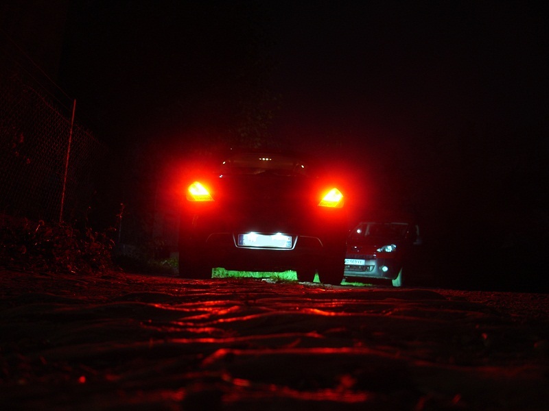

!!! Rendu final !!!
La voiture avec juste les codes :

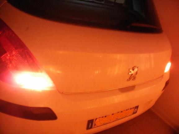

Les feux de recul (la LED gauche était moins puissante et différente de la droite, elles sont maintenant iso à celle de droite) :
Cligno (rien de changé, mais j'avais la photo) ;
Les AB avec idem, la LED correcte à droite, et la faible à gauche (mais remplacé depuis) :
On voit que la LED de gauche fait au final comme du 5W quand pas assez puissante.
Un test de recul était énorme chez mes beaux-parents, avec une vrai nuit, et on voit que maintenant ça éclaire ET des 2 côtés, ET mieux que d'origine !
Autres photos avec APN au sol, ça déchire !
04-AB arrières.JPG (88.96 Kio) Vu 38718 fois
01-Recul seuls.JPG (77.83 Kio) Vu 38718 fois
Donc au final, un rendu énorme, et grâce aux LEDs, les lampes restent allumées.

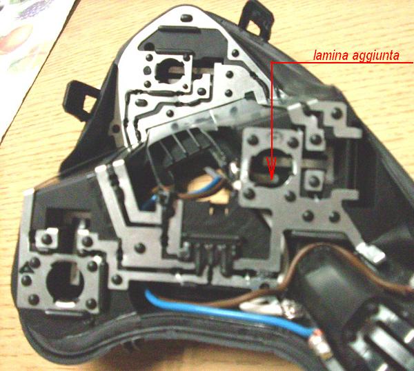

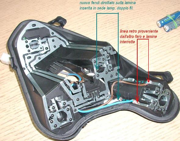

Messagede Auro » Dim 11 Nov 12 09:06
Great job, moi aussi j'ai fait votre propre travail, mais avec procédure différente, je vais vous montrer comment j'ai fait:
http://www.passionepeugeot.it/forum/viewtopic.php?f=78&t=32340&start=15
http://www.passionepeugeot.it/forum/viewtopic.php?f=78&t=32340&start=75
Comme le logiciel des lumières, j'ai consentive de doubler la charge sur le dos (il ya environ 3 pages sur ce sujet) à peu près juste vous mettre sur le dos de deux feux arrière, est un protecteur de surtension, alors j'ai utilisé un relais.
Le retour de la gauche fonctionne sous relais, alimenté par la ligne du dos de la droite, la ligne d'alimentation pour allumer l'ampoule j'ai pris le coffre prise 12v qui est dimenzionata à 100 watts, bobine de ligne d'excitation et de ligne puissance ont des masses séparées, la ligne de puissance est verrouillé et qu'il est protégé par un fusible.
L'ensemble de lentille vers la gauche du point de vue électrique a pas d'augmentation de la charge, même si je tourne en rond (flèche + + brouillard arrêter position arrière + marche +) que la masse de l'arrière et le 12v socket sont positives, le groupe de droite subit une augmentation significative de la charge que ce que je mets dans le dos parce que le dos est parallèle à la lampe de la bobine du relais (pas le dos seconde lampe), mais cette augmentation est en fait hors de propos. Les câbles utilisés pour modifier le système seul phare et ultra taille et les connexions serrées au-delà de la croyance et / ou soudés.
C'est maintenant un an que je vais à ce changement et tout est en fait normal, la semaine dernière, j'ai enlevé les deux groupe optique de jeter un oeil (et changer les ampoules de position un brûlées) n'est pas une brûlure, ni le minimum dommages ou une sorte d'imperfection, parfait.
N.B. Désolé pour la façon dont je tiens à exprimer, je ne connais pas votre langue, et je le traducteur google. :(

La référence des LEDs est mis au début du topic, et des nouvelles photos du rendu sont postées en bas du message, ça déchire !!!!
:siffle:

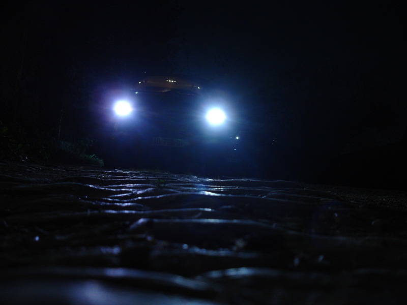

Messagede TheArtist » Lun 19 Nov 12 16:11
forest a écrit:Tenté TheArtist ? :grin:
Non crois-tu :siffle: ? :frime1:
Bon ok ! mais tu triches tu savais toi :mdr1:
Allez, ça y est c'est fait ! :pompom: :frime1: :blub:
J'ai commencé par le double-feu de recul, le tout avec des leds bien blanche !
Ça claque :blub: :frime1: :mrgreen: :gene2:
Comment? qu'entends-je ? Qu'ouie-je ? :P ... Ah les photos? ça vient, ça vient, bande d'impatient(e)s :mrgreen:
