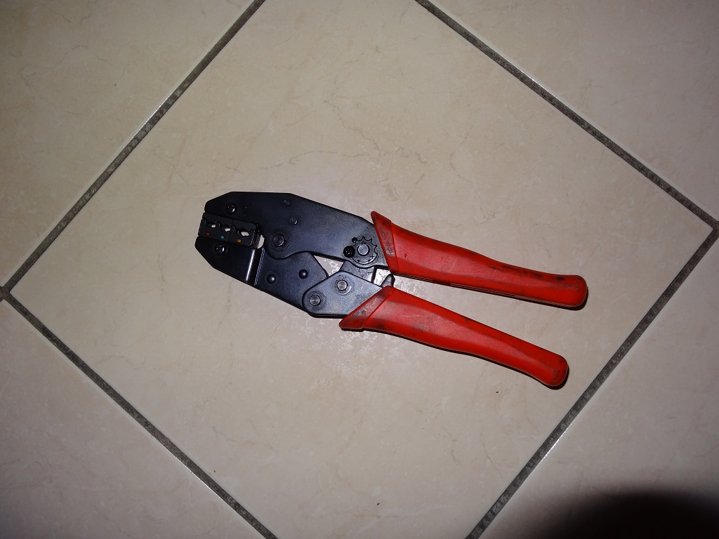

  • pour sertir les cosses, une pince à sertir (2€]

Une remarque tout de même, cette pince à cosses utilisée est à proscrire, j'ai souvent eu à dépanner du matériel
électrique à cause des cosses serties par cette pince. Souvent, le sertissage est trompeur et les fils ne tiennent pas.
Une pince comme celle-là aux alentours de 30,00€ garantira un bon sertissage et une connexion franche.
Les fils sont bien tenus et tiendront dans le temps sans problèmes.
