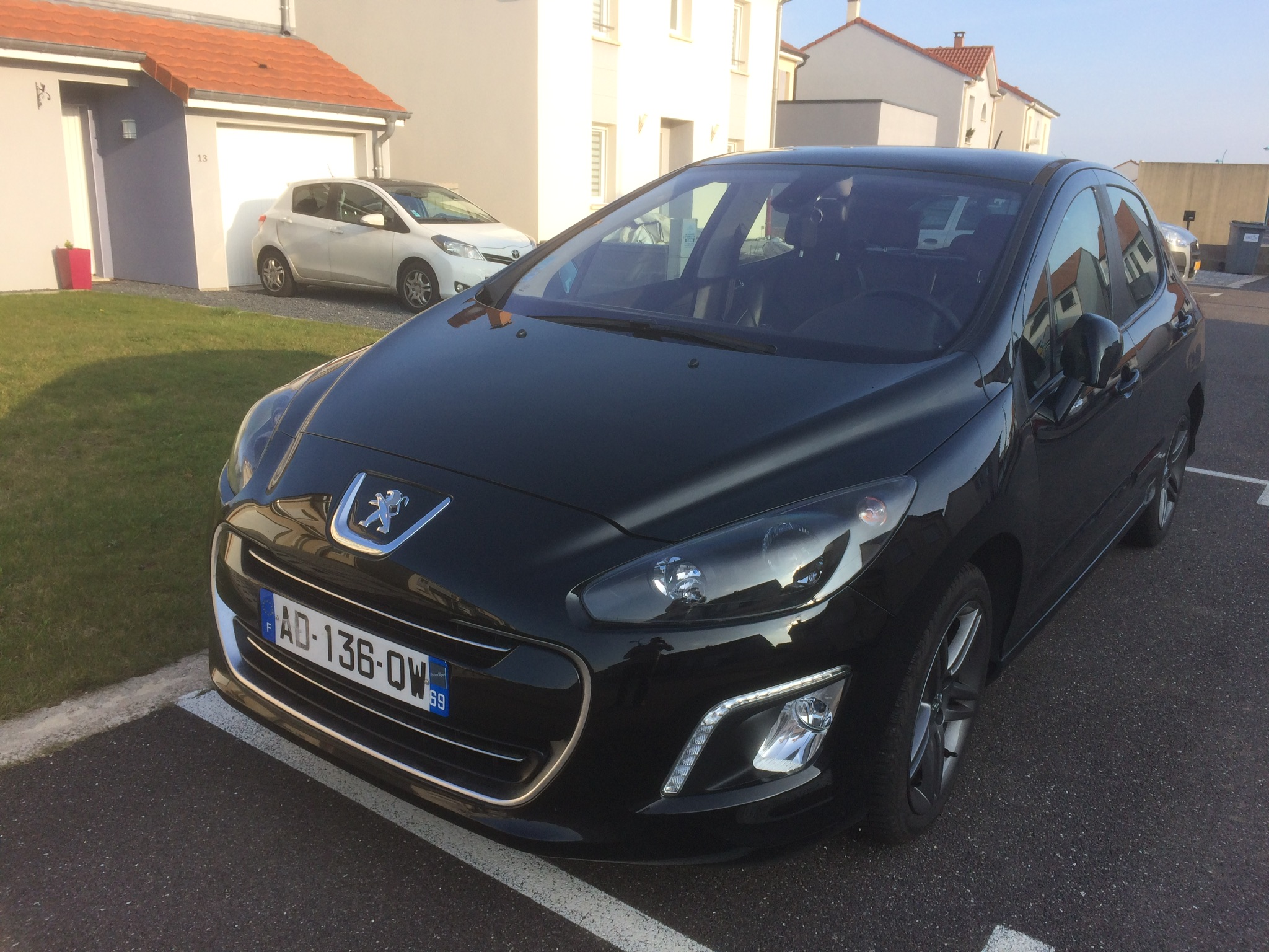

Bonjour à tous. Voilà je fait un tuto pour vous montrer mes phares de 308 phase 2 halogène mais look xénon.
Mon soucis était d'avoir dès xénons mais sans m'ennuyer à mettre des laves phares et un système de réglage automatique d'assiette. J'ai donc acheté des kit lenticulaire H1 et j'ai repeint le fond des phares en noir.

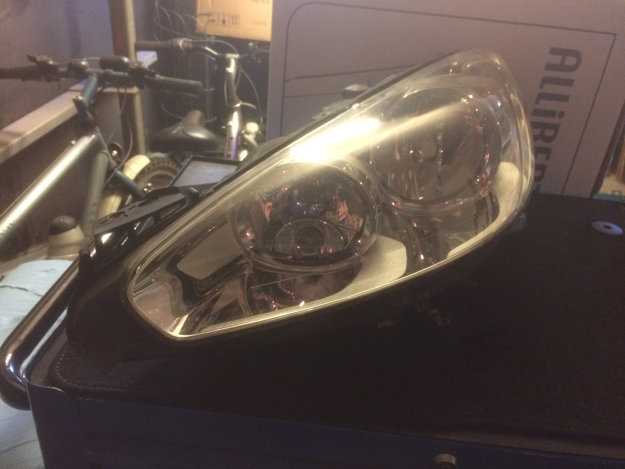

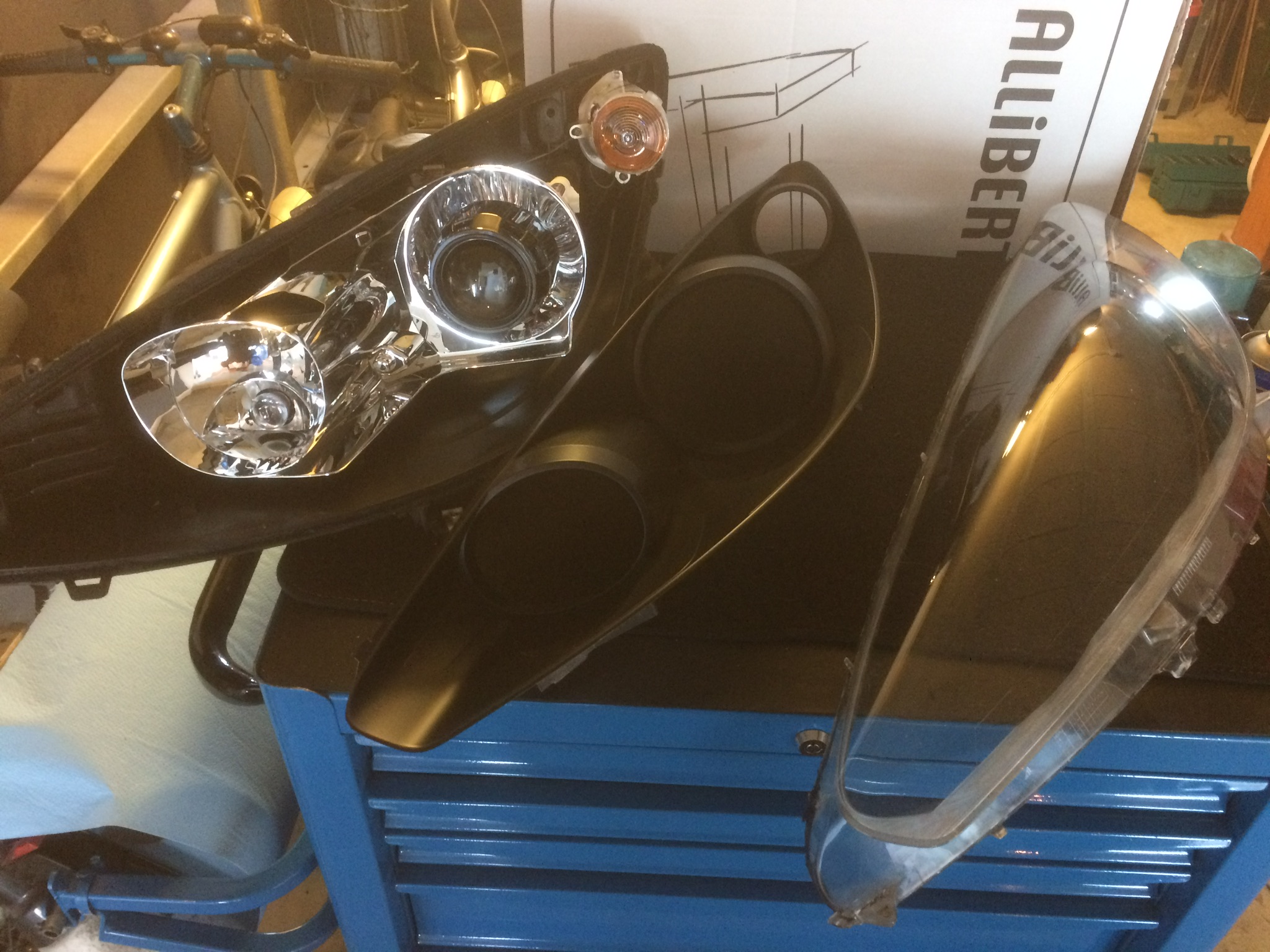

D'abord démontez les phares:

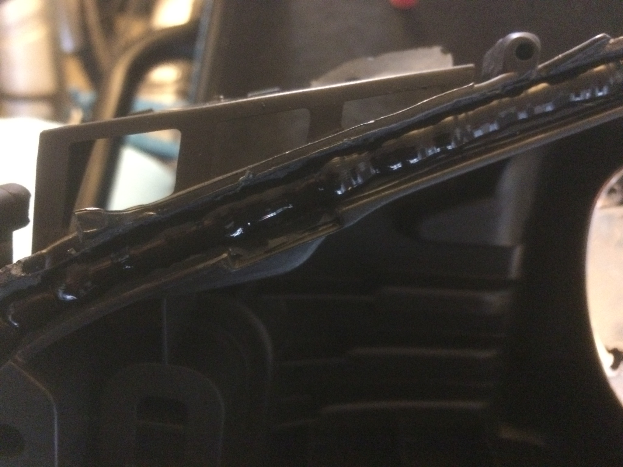

Ensuite decoler la vitre

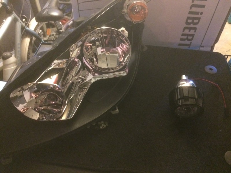

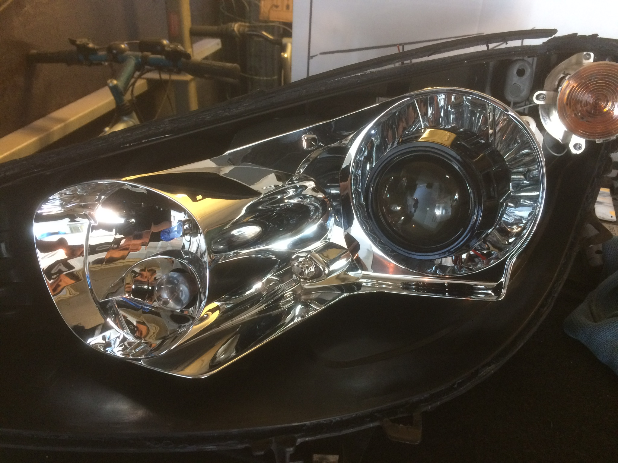

Voici le phare avec la lentille à côté prêt à être monter

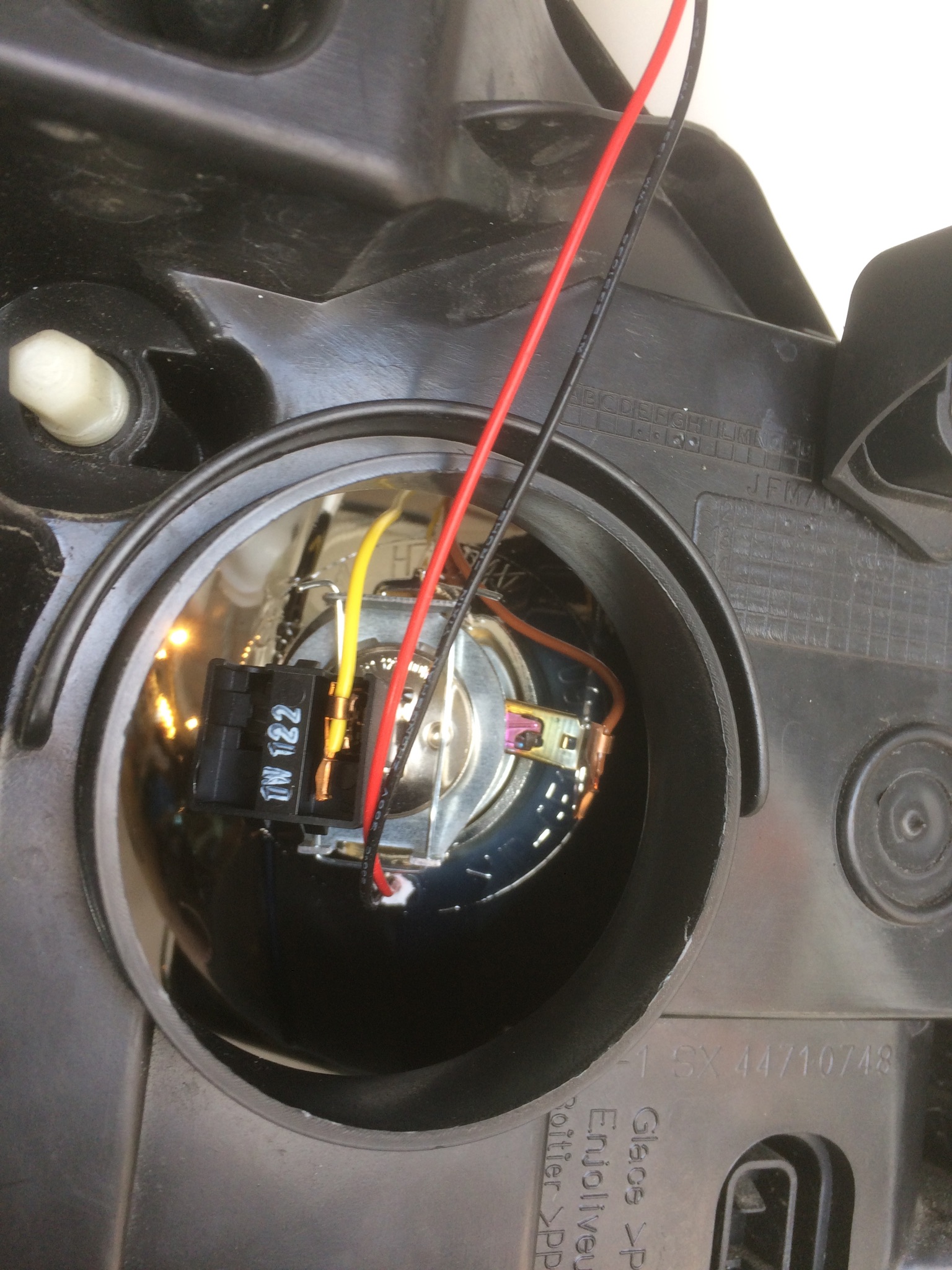

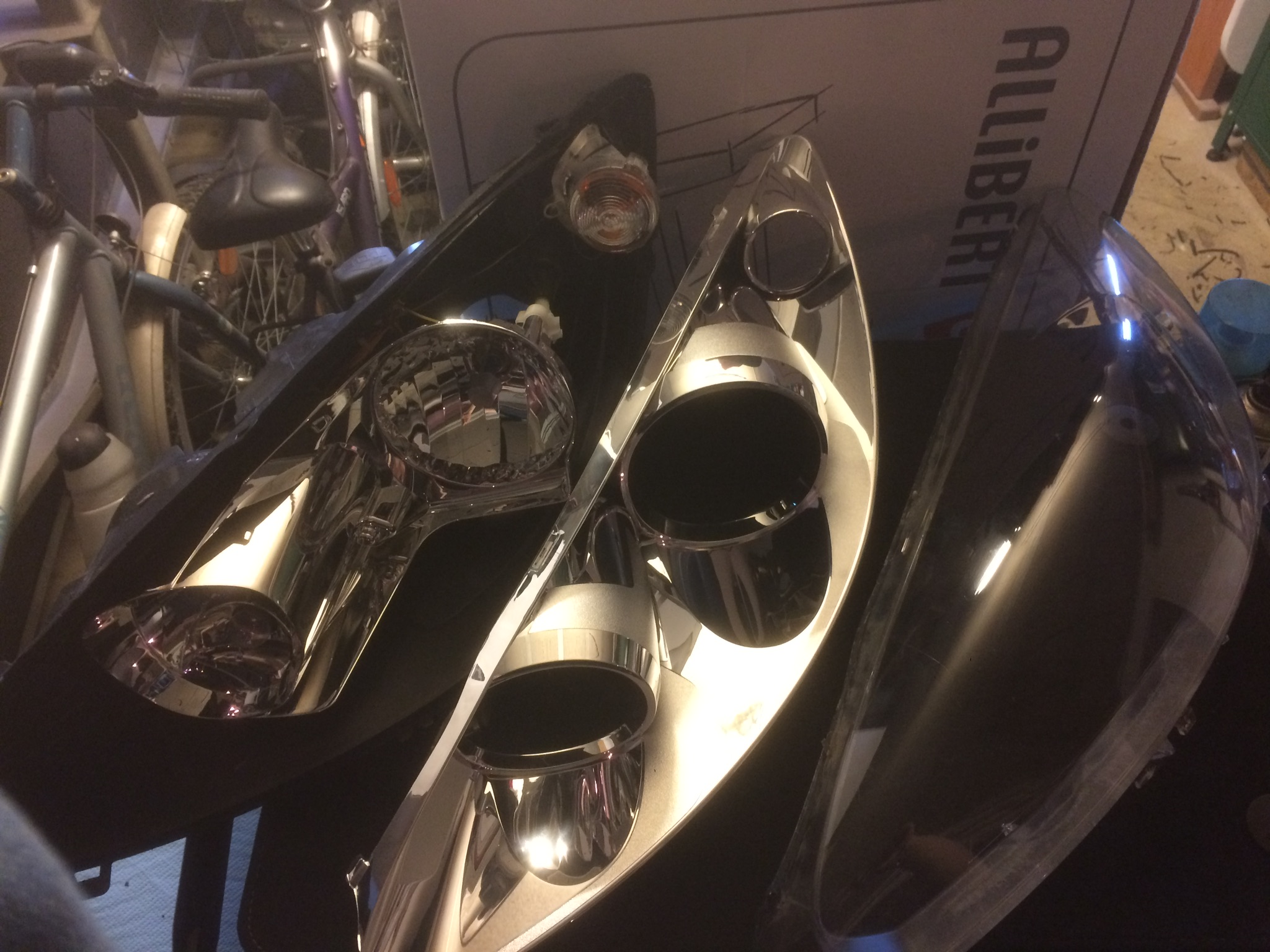

Il faut enlevé le déflecteur de l'ampoule H7 et percer un trou pour passer les fils de la lentille
Voilà la lentille en place dans le phare

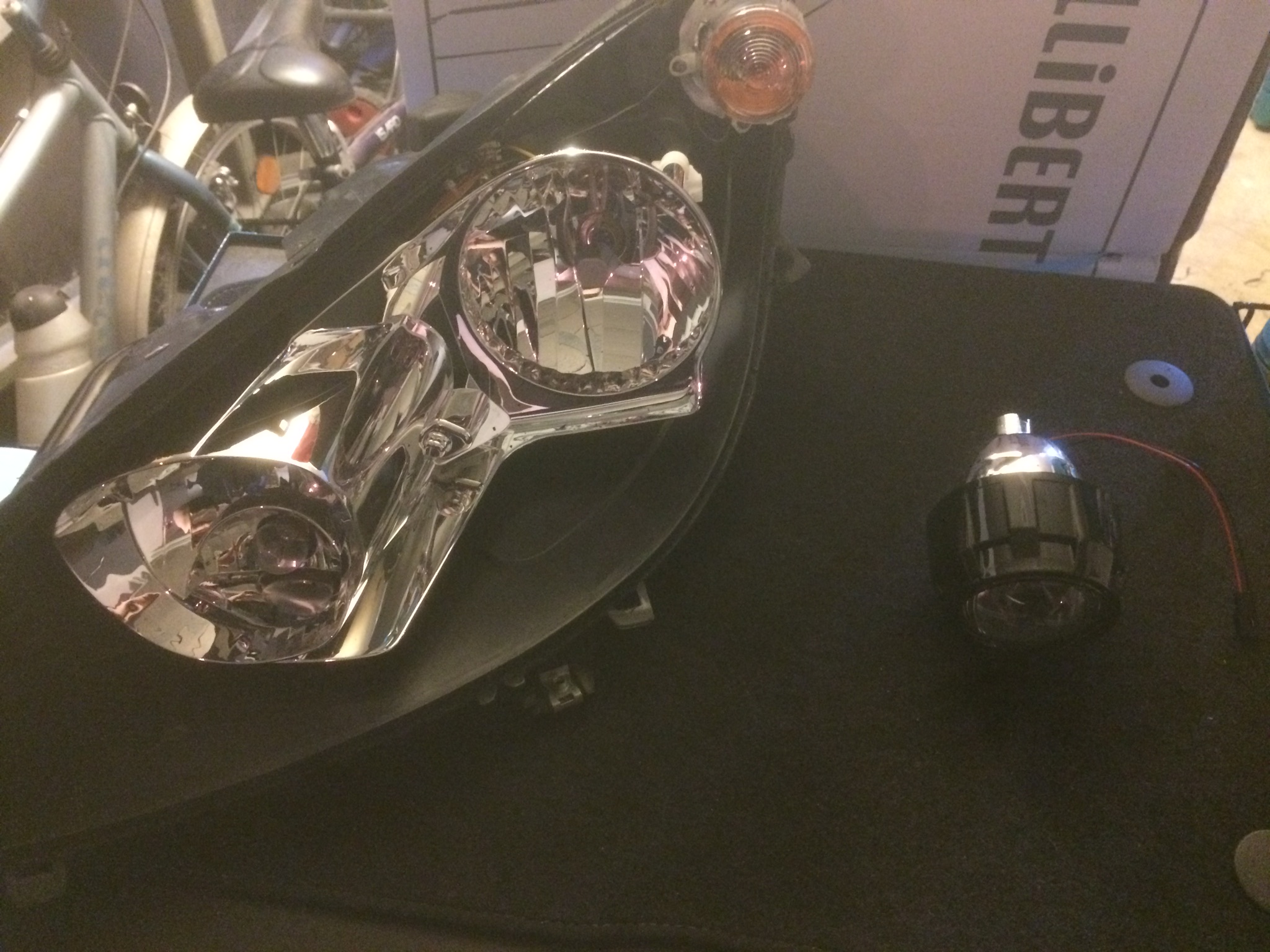

L'ampoule H1 est dedans et pour la brancher il faut enlever une des deux cosses sur la prise d'origine pour la mettre sur le côté de la fixation de la lentille pour la masse

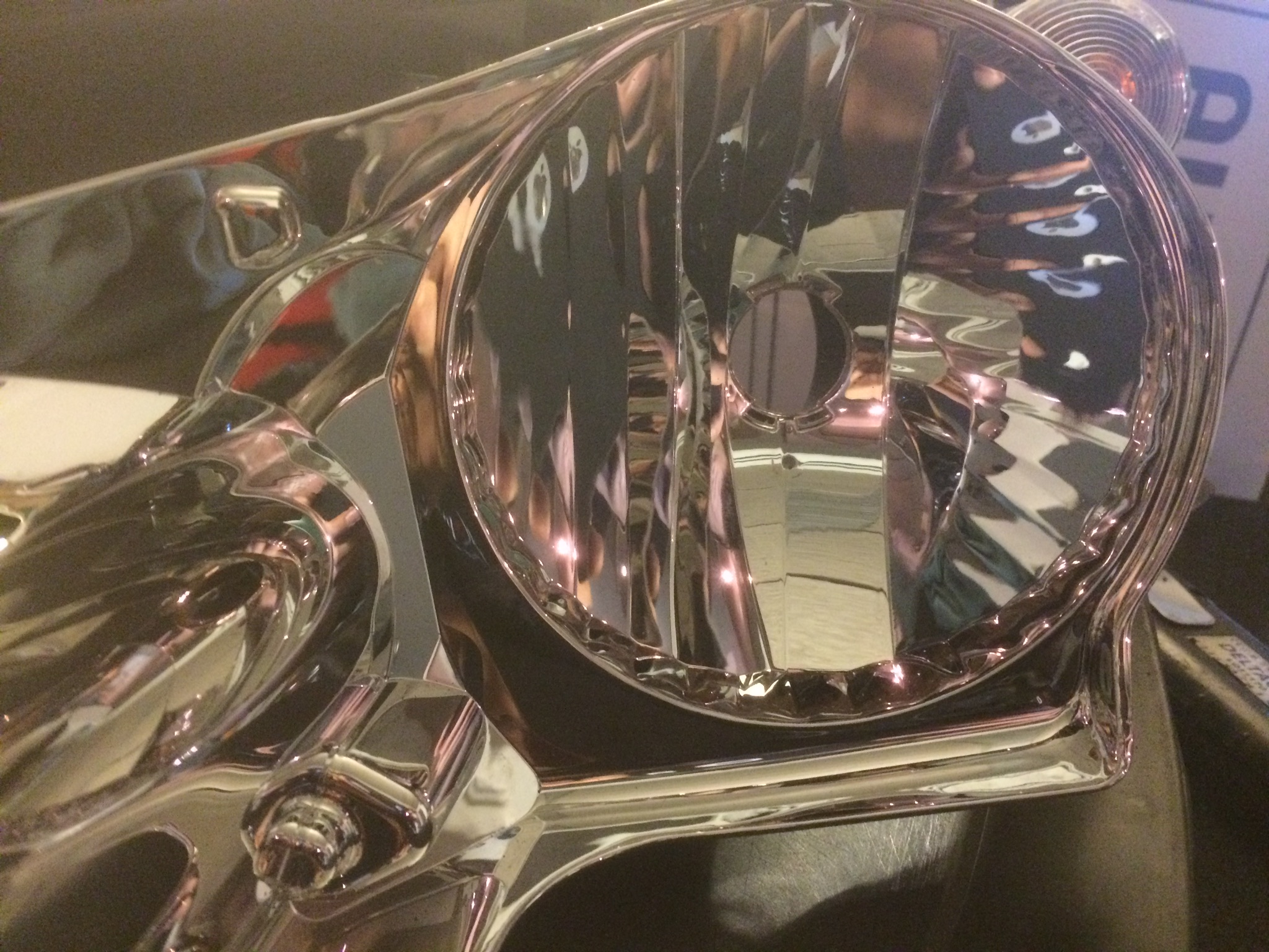

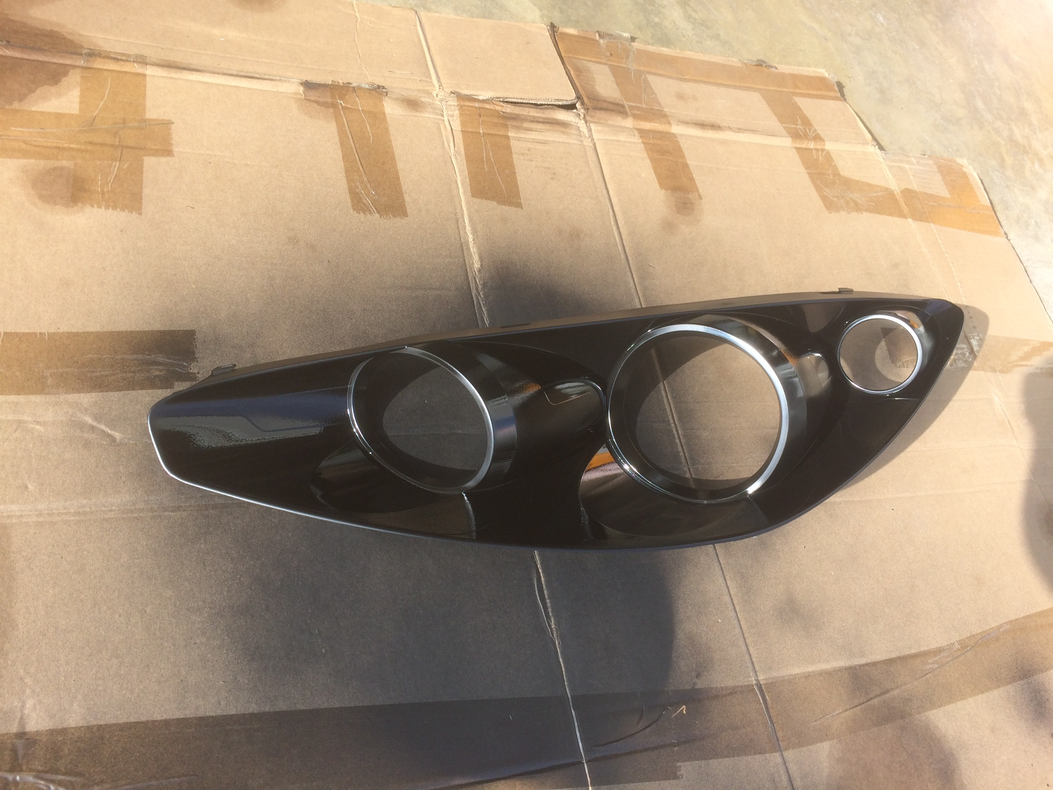

Il faut peindre le fond en noir. J'ai pris de la peinture haute température.

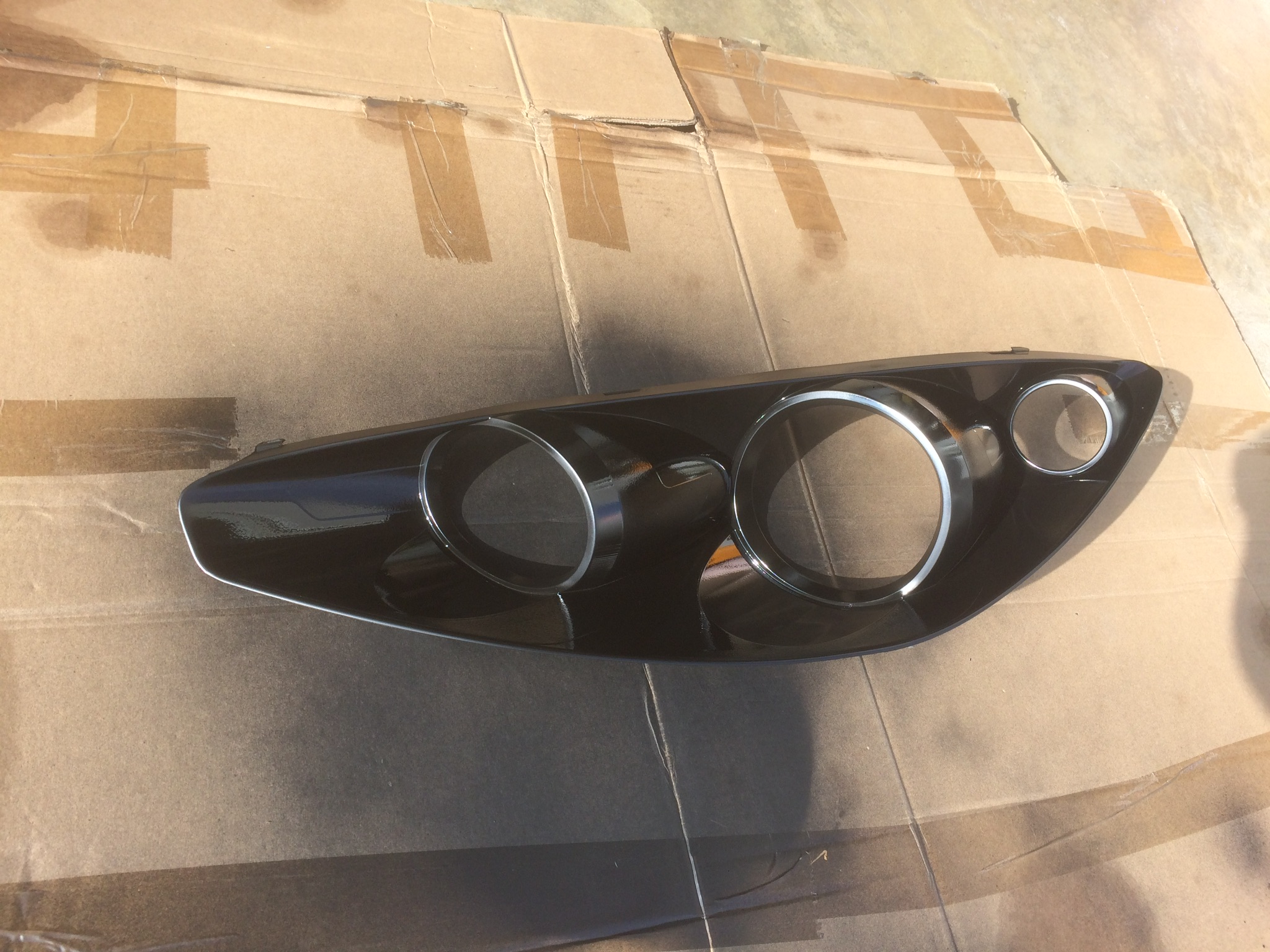

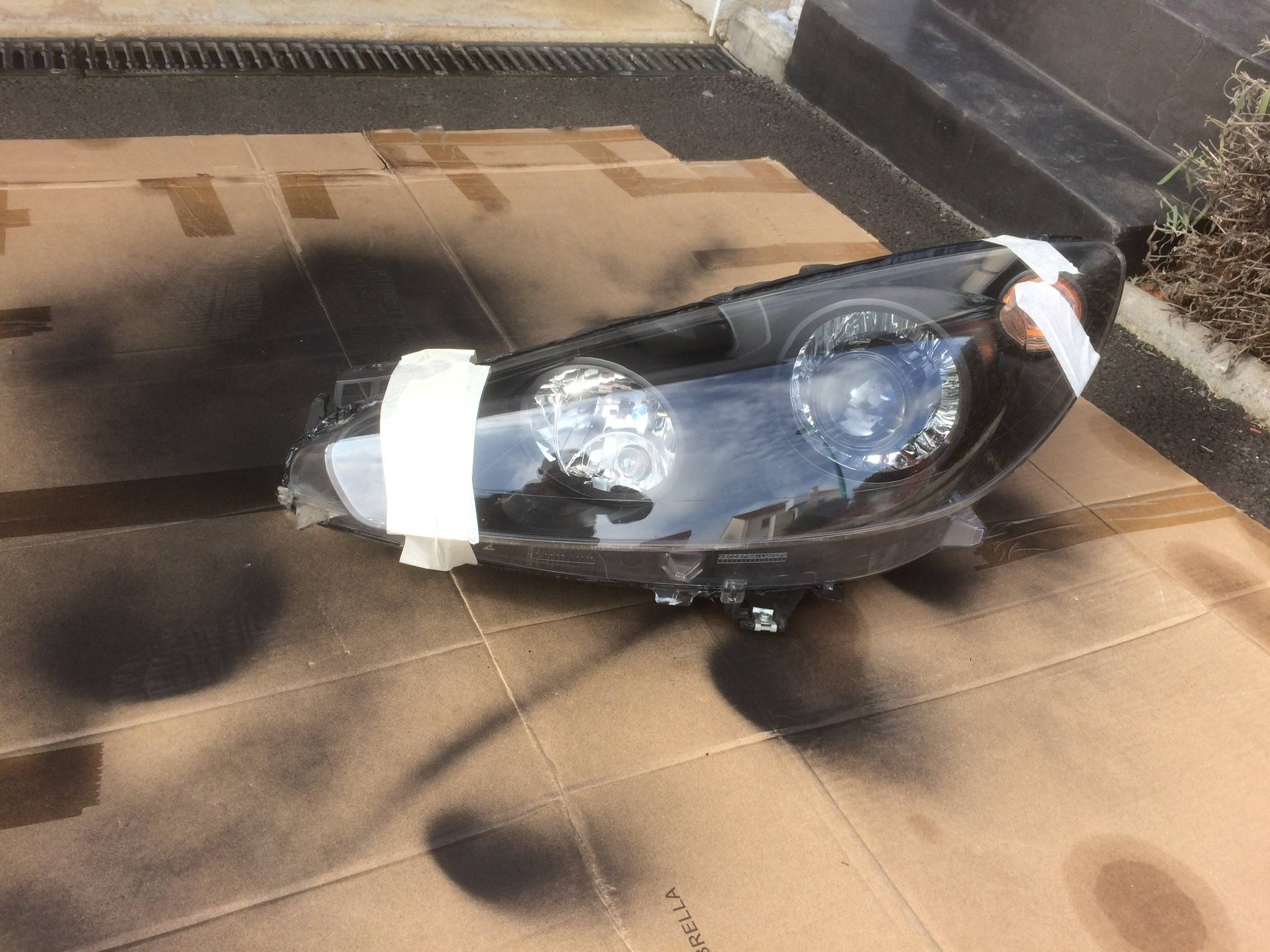

Voilà il y a plus qu'à remonter
Il faut mettre beaucoup de patte à joint et remontée le tout
Tout remettre en place et laisse sécher

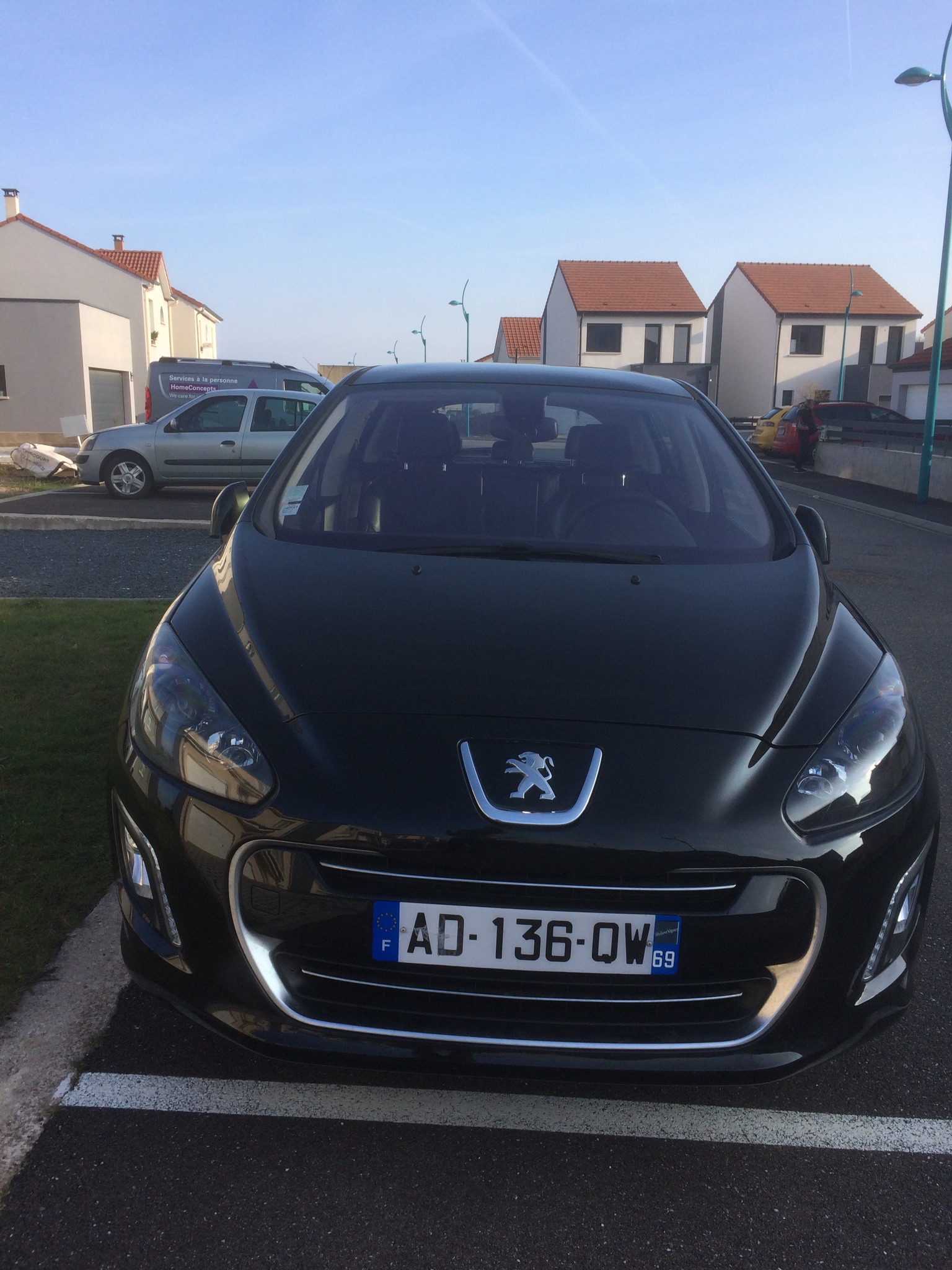

Ensuite remettre le phare en place et faire un réglage phare

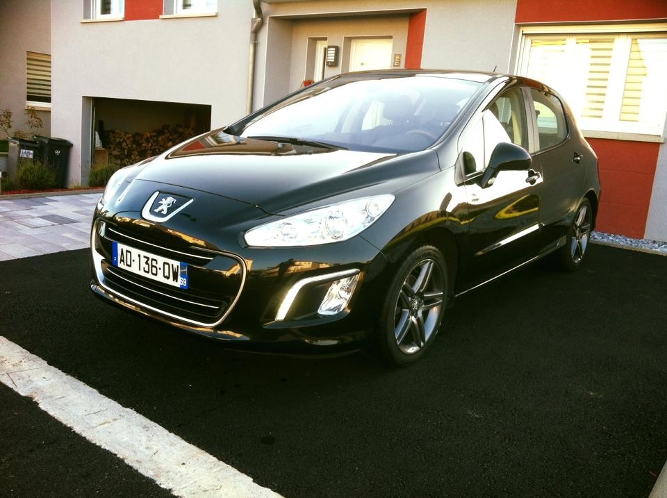

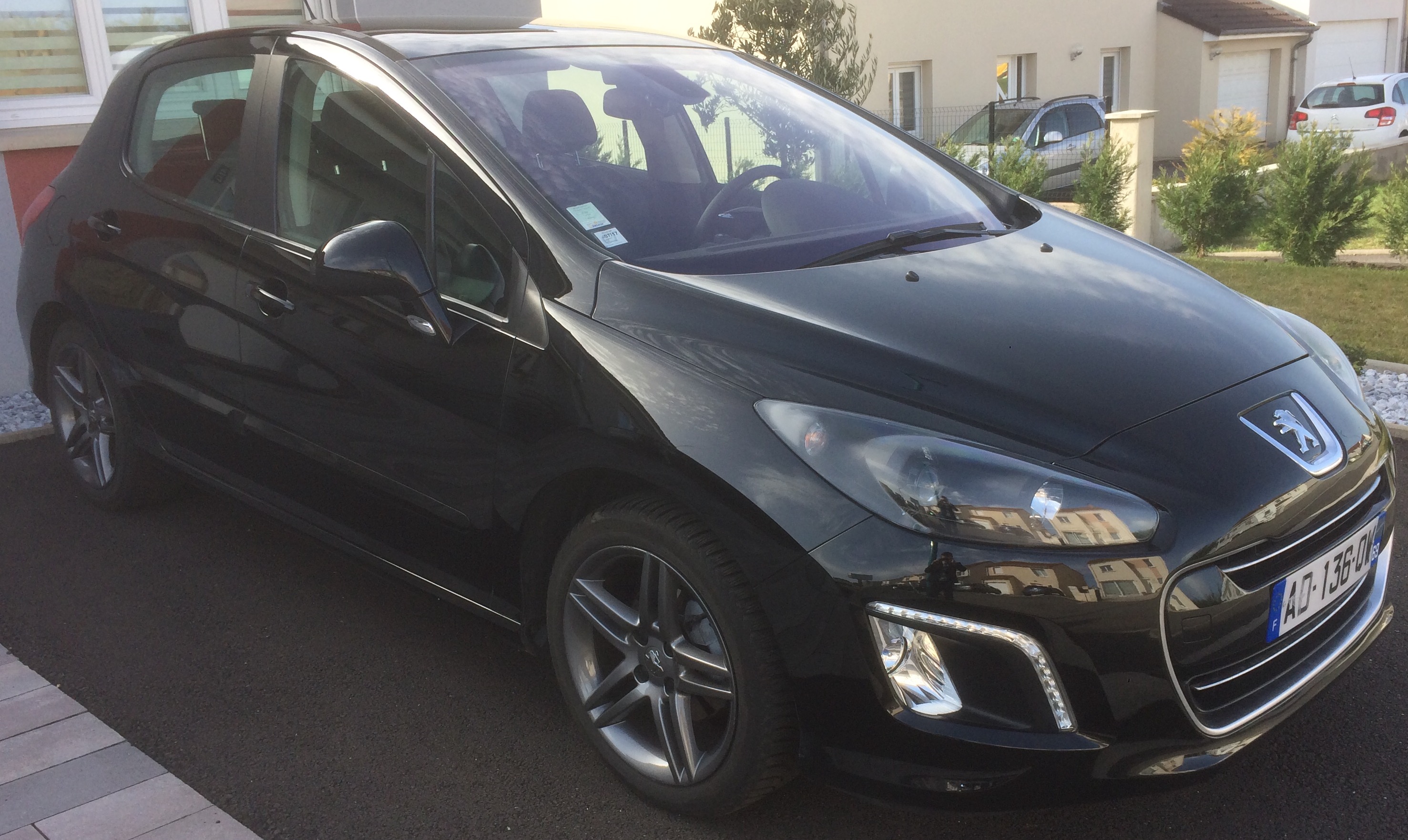

Messagede Arno308feline » Jeu 23 Mar 17 22:32

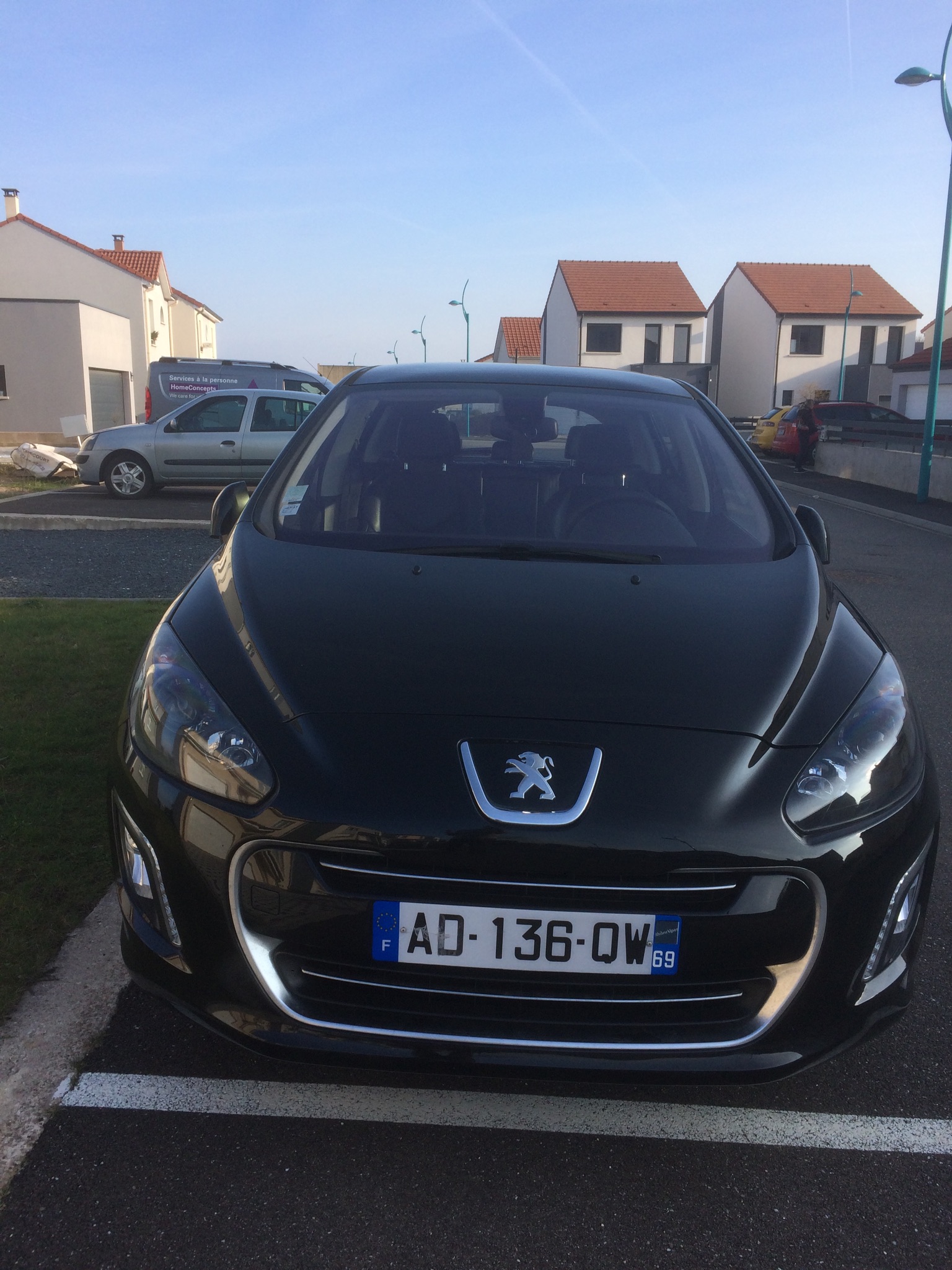

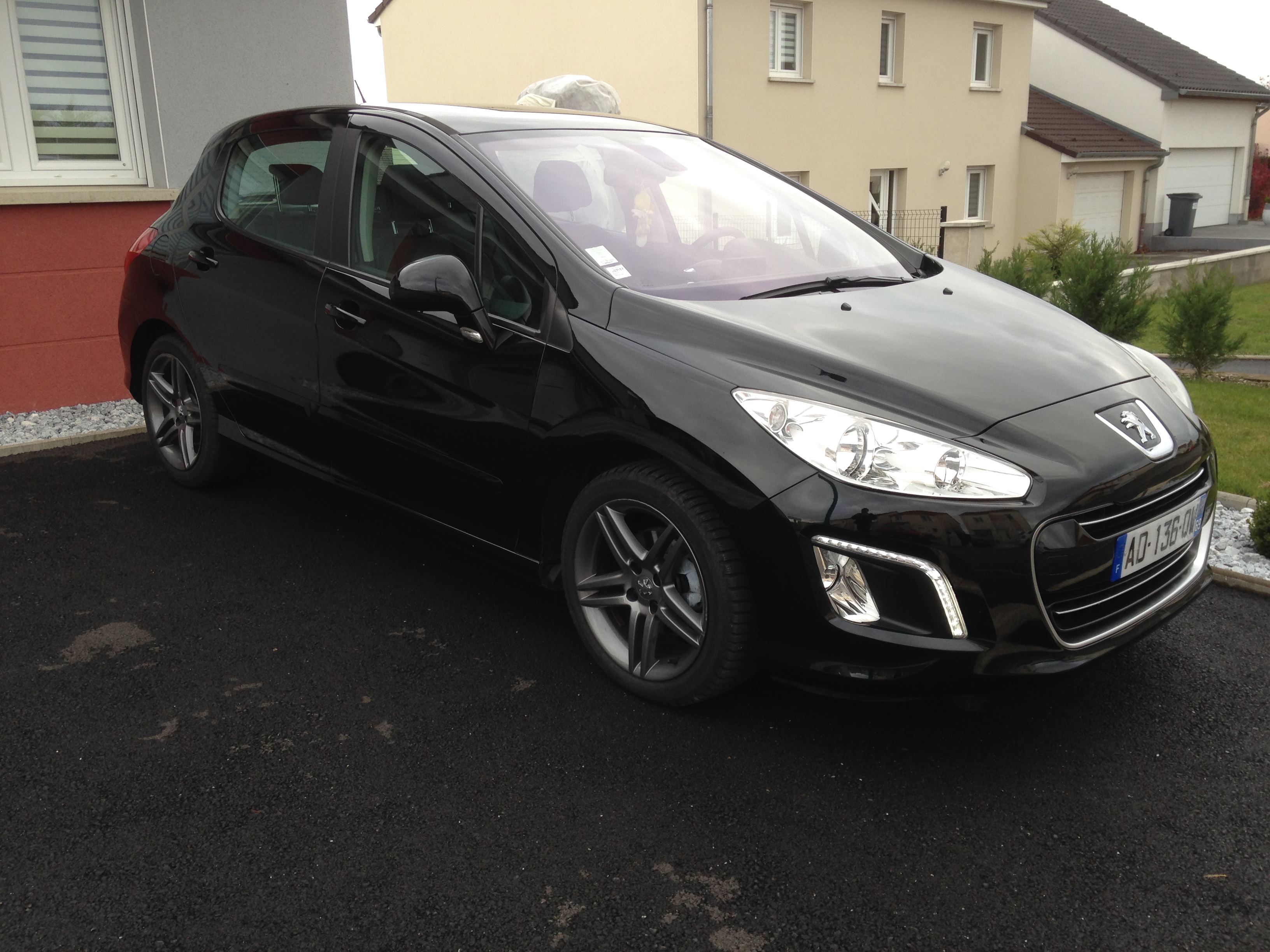

La différence avant/après

Il faut enlever le déflecteur de l'ampoule H7 et il faut mettre la lentille par devant. Ensuite il y a un deteompeur qui se met à la place de l'arrière de l'ampoule d'origine et un écrou de 26 mm pour être sur que ca ne bouge pas.
