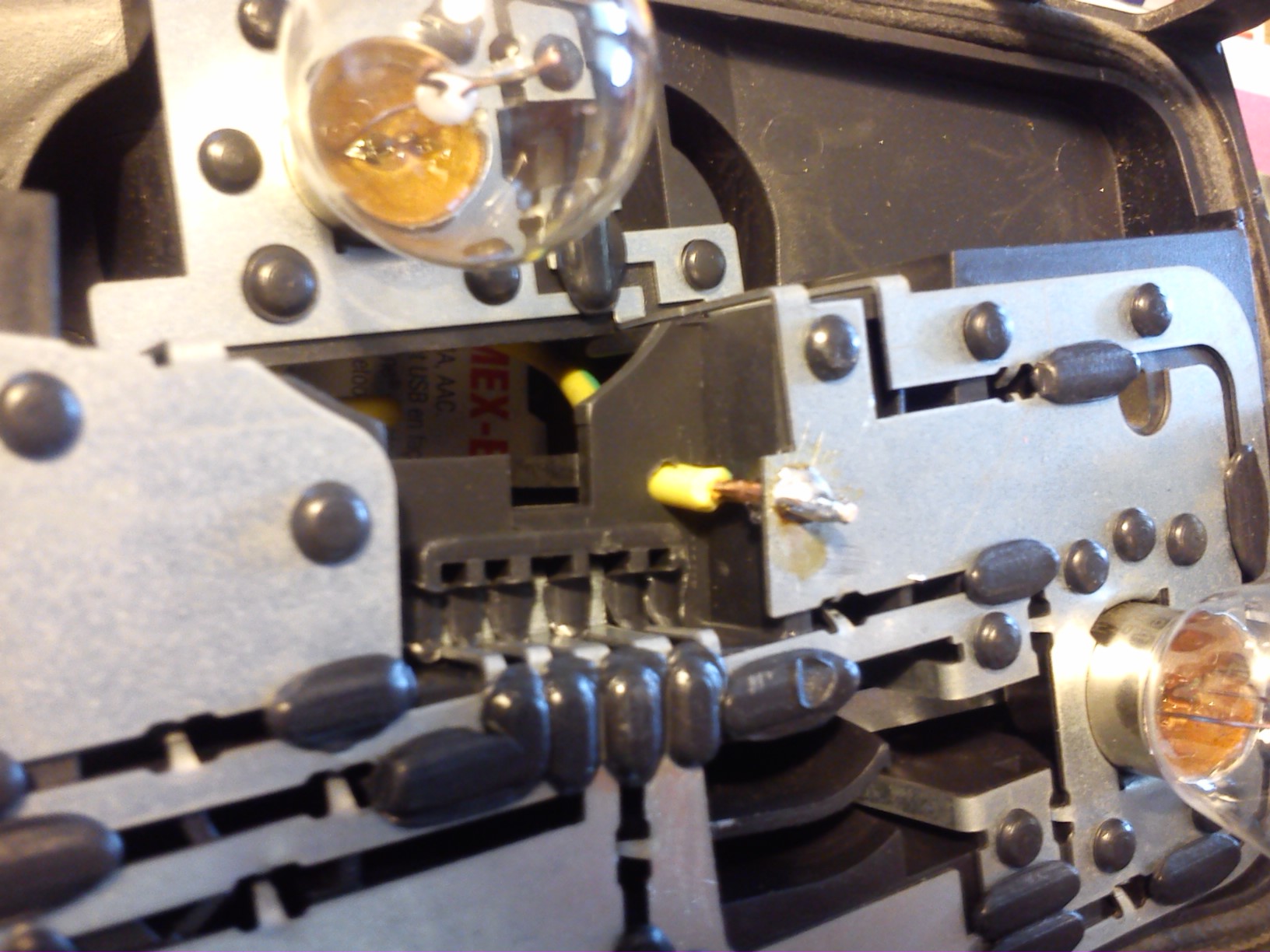

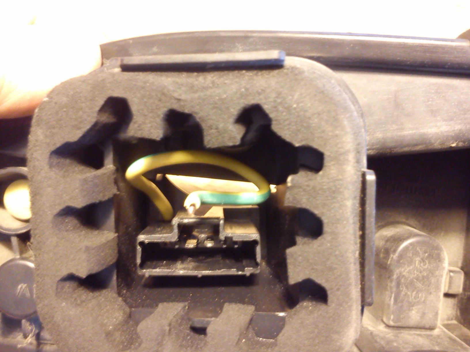

Merci à FOREST dont je me suis inspiré pour résoudre mon pb. En complément ou variante :
- On est bien d'accord : quoi que montrent les photos, on parle ici du connecteur de masse, celui qui termine le gros fil jaune et vert, un peu plus large que les autres.
- Une variante pour la soudure sur la platine : voir photo jointe (vu que j'ai mis du fil 2,5)
- Une variante sur le raccordement derriére la fiche (côté filerie voiture) : j'ai coupé net juste derrière la fiche + domino de 2,5, serré à mort pour les vibrations.
soudure... où j'ai oublié la protection vernis... :) Le fil traverse le fond du logement de la prise

Et ici on voit le fil traversant du côté de la prise, prêt à recevoir mon domino qui se desserrera dans quelques année. Souder dehors me posait problème.

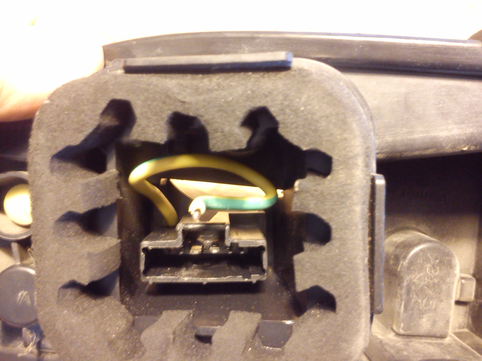

J'ai une 307 SW et j'ai exactement le même problème que vous sauf que la prise n'est pas exactement pareil
on peut le voir sur c'est 3 images que la prise a bien cramer
Par contre quand je regarde la platine il faut que je soude ou exactement le cable ?
car je m'était dis la ou il y a le tournevis en haut ? Sinon comment on fait pour savoir ou est la masse ?

la masse c'est la partie du circuit qui relie toute les ampoules entre elles

Regardes bien le 'morceau' qui relie toute les ampoules, comme dit par titou, c'est assez visible. Ensuite, prend un endroit facile/simple pour faire ton montage.

Messagede David308 » Lun 08 Juin 15 14:01
Bonjour les gars !
Alors, moi je suis un gros bleu et je n'y connais rien en voiture, électronique et autre.
Par contre, j'arrive à suivre des tutos xD
Moi j'ai une 308 boite automatique HDi 2.0l
Depuis un moment, j'ai le bloc de feux arrière gauche qui marchait plus; En tapant dessus une fois, j'ai réussi à le faire remarcher...
Après ça n'a plus marché et je n'ai pas réussi à "réparer" en tapant dessus.
Depuis, j'attends de trouver un moment pour m'en occuper.
Et là, misère, c'est le côté droit qui a lâché.
Je pense que c'est un problème de Masse, et j'aimerais bien tenter la réparation comme vous le dites.
Problème : je n'ai pas de fer à souder... une idée de substitution ?
Je débrancherais la connectique pour voir si c'est comme vos photos.
Merci d'avance pour vos conseils et réponses ;)
Il faudrait que je m'occupe de tout ça au plus vite maintenant.

Messagede David308 » Jeu 11 Juin 15 11:48
Désolé de pas avoir respecter cette règle dc8, quand on a des soucis on en arrive parfois à oublier les bonnes manières.
Je ferais ça très vite. D'ailleurs, dans mon message j'ai précisé ma voiture et mon niveau en voiture... ce qui selon moi semble plus important pour que vous puissiez cerner mon problème et moi même.
Alors, pour continuer avec mon problème, j'ai démonté et oui, la connectique est bien "noire" comme sur les photos.
N'ayant pas de fer à souder, pour le moment j'ai coincé un cable 2,5mm unifil sous une petite lame de la platine (celle qui sors direct de la patte brulée); Ca me semble assez bien serré, mais avec les secousses et vibrations... j'ai peur que ça tienne pas. Le câble concerné est court et rigide, donc il risque pas vraiment de se balader ailleurs si il se décoince. Voyez-vous d'autres risques concernant cette façon de faire ?
J'espère trouver un bout d'étain très prochainement pour le faire fondre là ou il faut (en replaçant le câble sur la lame de la platine au lieu de dessous).
Concernant l'autre bout (câble qui sors de la voiture), j'ai arraché le câble jaune/vert de la connectique; j'ai mis un domino entre ce câble et le câble que j'ai coincé;
L'objectif de cette réparation "malpropre" était déjà de tester si ça marche (oui, les feux marchent à nouveau !) et aussi de réparer le temps que je trouve le nécessaire;
J'ai déjà les cosses, il me manque plus que l'étain pour souder tout ce qu'il faut et dans l'idéal le fer à souder pour "bien souder proprement".
Voilà, qu'en pensez-vous ? Des remarques, critiques... ?
