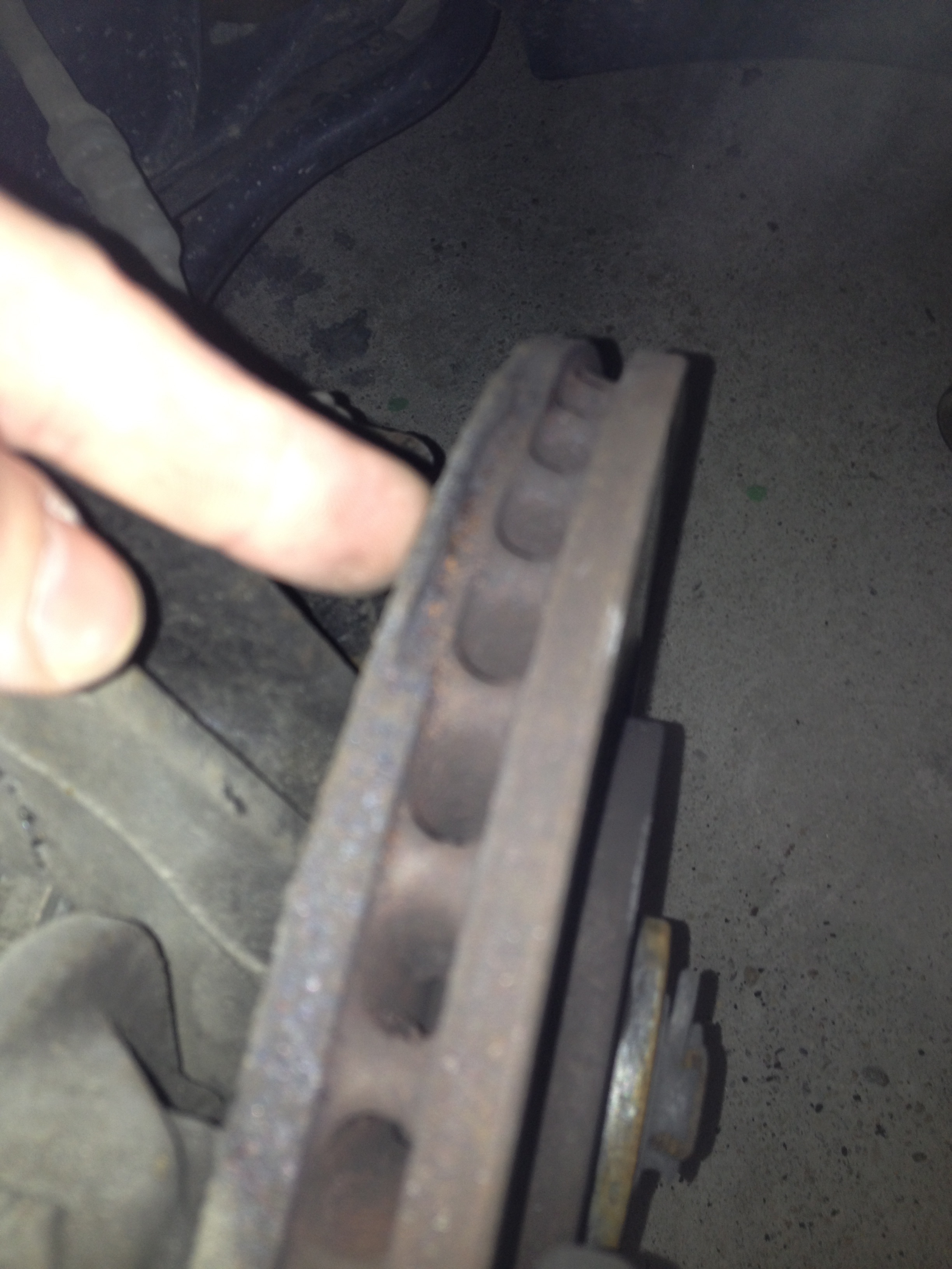

Je ne sais plus si c'est sur se sujet que quelqu'un a parlé des sens de serrage et desserrage. Le desserrage des vis (que se soit des étriers pour virer les plaquettes ou celles qui tiennent les étriers) s'effectue dans le sens contraire des aiguilles d'une montre... lorsqu'on regarde la vis par la tête (comme si vous étiez dans le moteur...). :grr: :grr:
De plus, il y a bien un témoin d'usure de disque, et perso, j'en suis à 83 000 Km, et j'ai pas besoin de les changer d'après ce témoin :super: :super:

Ben j'ai pris des photos, mais moi je ne suis pas très pointu en informatique :mdr3: :mdr3: .
Si quelqu'un m'explique je vous les mets..
Les disques AV sont composés de deux disques en fait reliés entre eux en fonderie, dispositif qui leur permet d'être ventilés quand la roue tourne (et pas pète... :frime1: :frime1: ). Sur le flasque intérieur juste au niveau des petites alvéoles qui permettent la ventilation, il y a un témoin qui est usiné (sur les disques neufs on les voit super bien, un peu plus de mal sur les disques pas neufs au vu de la rouille) Si ce témoin n'est pas bouffé par les plaquettes, le disque est encore bon. Quand j'ai posé la question a un pote qui bosse chez peugeot, je lui ai dit qu'il me restait plus que 2mm...il m'a répondu qu'avec ma conduite, j'avais pas à m'inquiéter que je puvais faire encore pas mal de km.
Alors je verrai bien, je surveille quand je change les roues.

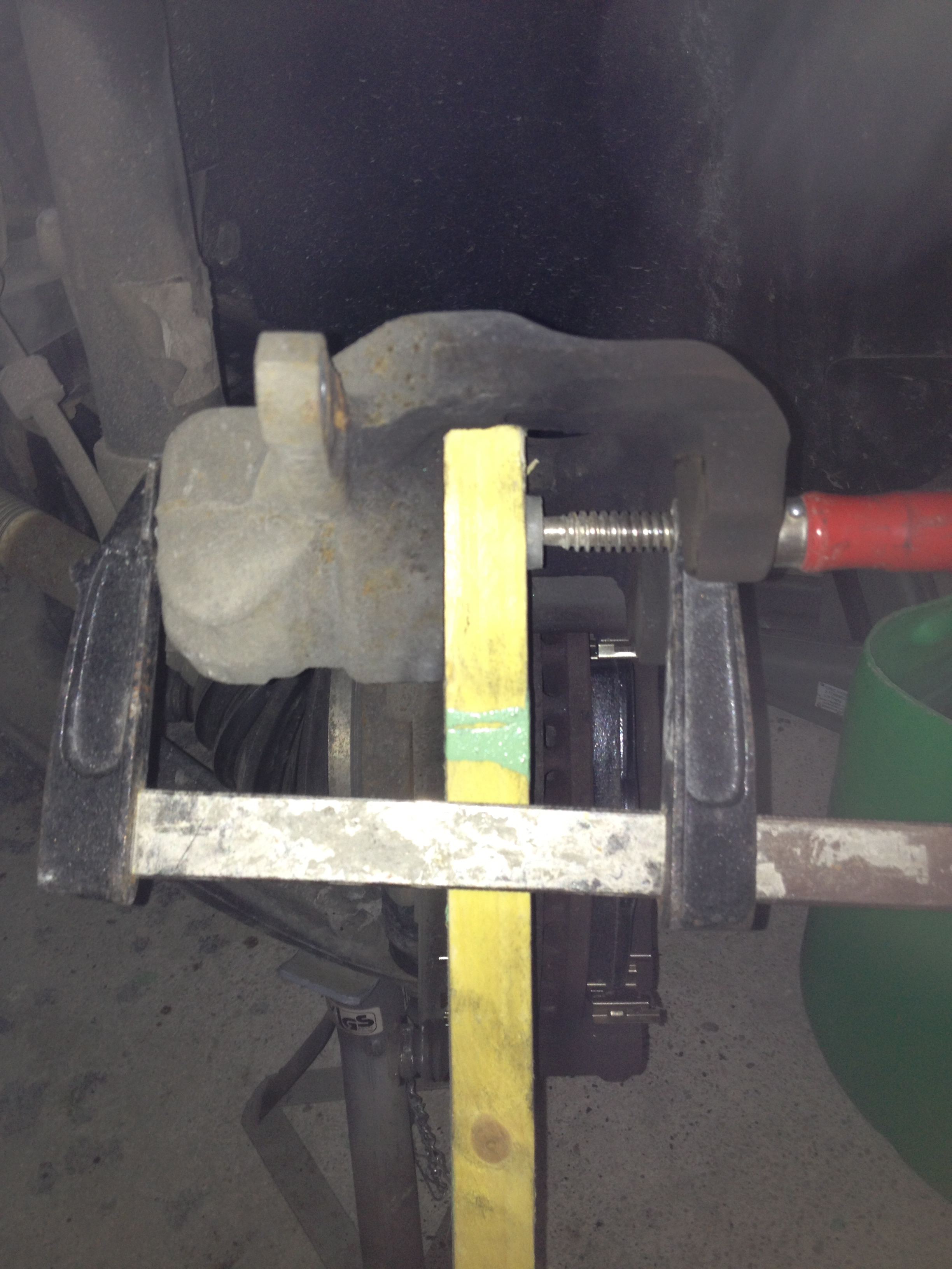

J'ai même inventé un repousse piston...la aussi j'ai une photo...

bonsoir,j'ai eu en main un disque neuf et aucun témoin d'usure sur celui ci dans tous les cas l'usure du disque int et exter n'est pas uniforme comme pour les plaquettes

bonjour oui le témoin d'usure est sur la plaquette interne par l'intermédiaire d'un rivet situé dans un trou borgne qui fait contact avec le disque dés que usure il existe aussi des plaquettes avec une saignée verticale (trait de scie) si plus visible à changer,pour les disques j'ai jamais vu de témoin

Le temoin d'usure du disque

Le repousse piston fait maison...

Merci gars, je ne savais pas qu'il y avait un témoin, qu'ils l'auraient fait comme ça.

bonjour j'ai controlé les miens il y a qq jours pour usure et pas de témoin comme sur la photo de notre ami par contre il y a un apport de métal suplémentaire dans la mème zone qui est d'usinage et pour l'équilibrage du disque
pour l'invention du repousse piston déjà fait depuis un siecle

Pour le témoin, c'est un mécano peugeot qui me l'a dit. Il m'a même dit qu'ils changeaient plein de disques qui étaient loin d'être foutus...merci peugeot...
Pour le repousse disque, c'est clair que j'ai rien inventé, j'ai adapté au lieu d'acheter un outil qui me servira quasi jamais...

Waneye a écrit:Le repousse piston fait maison...
J'utilise la même technique, fais il y a dix jours pour changer les plaquettes de la C3 à ma femme.
Le démontage est similaire.

Le fameux outil qui ne sert à rien sert à remettre en place les pistons des roues arrières car il faut le rentrer tout en tournant (à cause du frein à main) ... Pas évident avec des serres-joints.
Et le dit outil ne coûte qu'une vingtaine d'euros. Ce n'est pas la mer à boire si ça permet de ne rien abîmer.
Moi perso, je l'ai acheté pour mon ancienne 307 et utilisé aussi sur la 308 et ça le fait bien.

Re: [TUTO] - Changement disques et plaquettes avant
Messagede ced01 » Sam 27 Avr 13 12:39
Êtes vous sur que cette marque sur le disque est un témoin d usure ?
Je croyais que c était pour faire l équilibrage final du disque en fin de fabrication
Sur la photo j ai l impression que l'épaisseur en bord ext du disque est supérieure à 1 mm
L épaisseur du disque étant de 26, la côté min de 24 mm, lorsqu on atteint ce témoin le disque risque d être déjà hors tol, non?
De plus pas très pratique pour vérifier car il y a toujours un debord non usé sur l extérieur du disque et c est justement là qu est placé votre témoin
Si un mécano peut nous eclairer...
ced01
Messages: 29
Inscription: Dim 21 Avr 13 13:38
Localisation: Lyon
Messagede forest » Lun 29 Avr 13 07:39
En tout, comme indiqué dans un autre topic, la mesure doit se faire à plusieurs endroits du disque, pas que sur le bord (comme les pneus).
Edit : si fausse info donnée, on modifiera le message pour donner de faux résultats sur google ou aux membres derrière.
Messagede dc8 » Lun 29 Avr 13 10:13
ced01 a écrit:Bonjour,
bonjour faux pour le témoin d'usure, le disque est une piece coulée brute puis usinée son poids est de 7kl donc nécessite une vérification d'équilibrage vu sa vitesse de rotation si mauvais il est rajouté sur le profil un petit cordon de soudure pour compenser ce manque ( ce qui ne signifie pas systématiquement tous les disques )
