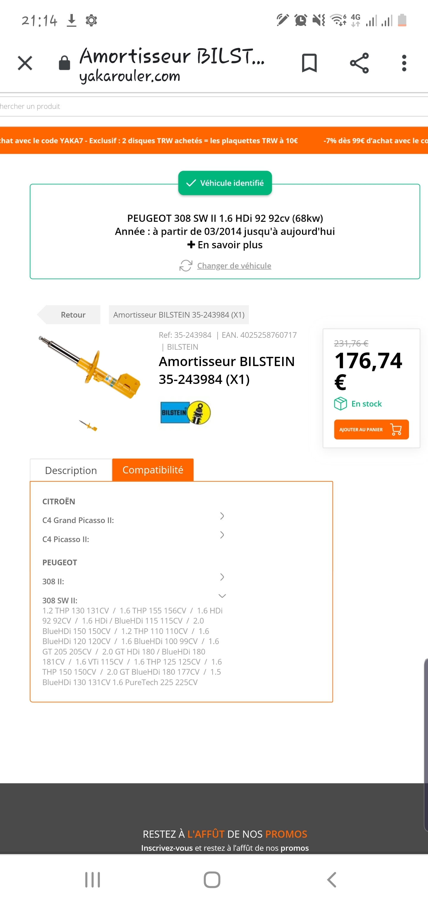

Messagede dolby » Mer 20 Nov 19 22:45
en tout cas, mets du kyb ou bilstein pour les amortos, surtout pas du record .....
dolby
Messages: 815
Re: Claquement carrosserie lors d'un braquage.
Messagede Scofff » Mer 20 Nov 19 23:05
dolby a écrit:en tout cas, mets du kyb ou bilstein pour les amortos, surtout pas du record .....
La seul référence que j'ai trouvé c'est record, aucune autre marque. Sinon je dois passer chez peugeot pour leur achat et cest 150 l'unité. L'idée cest de les changer à bas prix dans le but d'éradiquer ce bruit. Si cest ça, je les changerais d'une meilleur qualité dans l'année car si je mets le prix et que ce n'est pas ça, ça va finir par me coûter le prix d'une neuve.

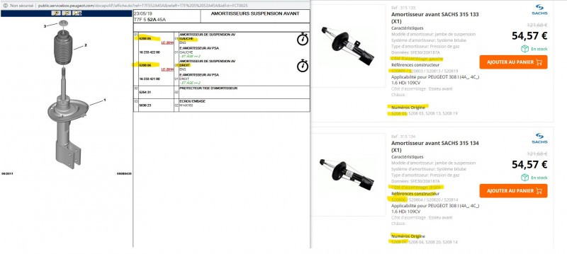

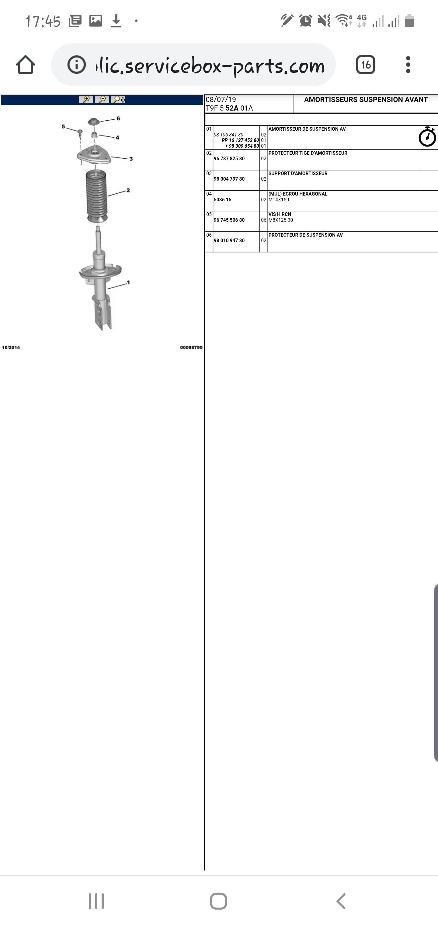

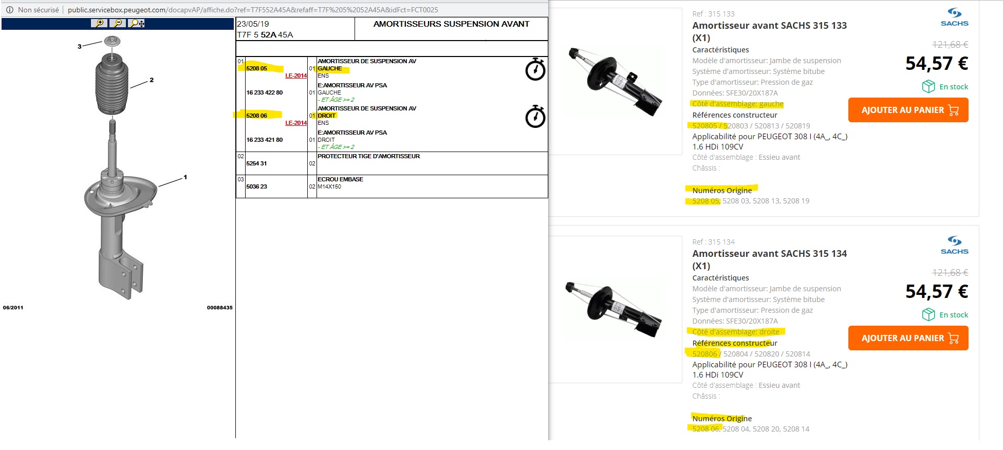

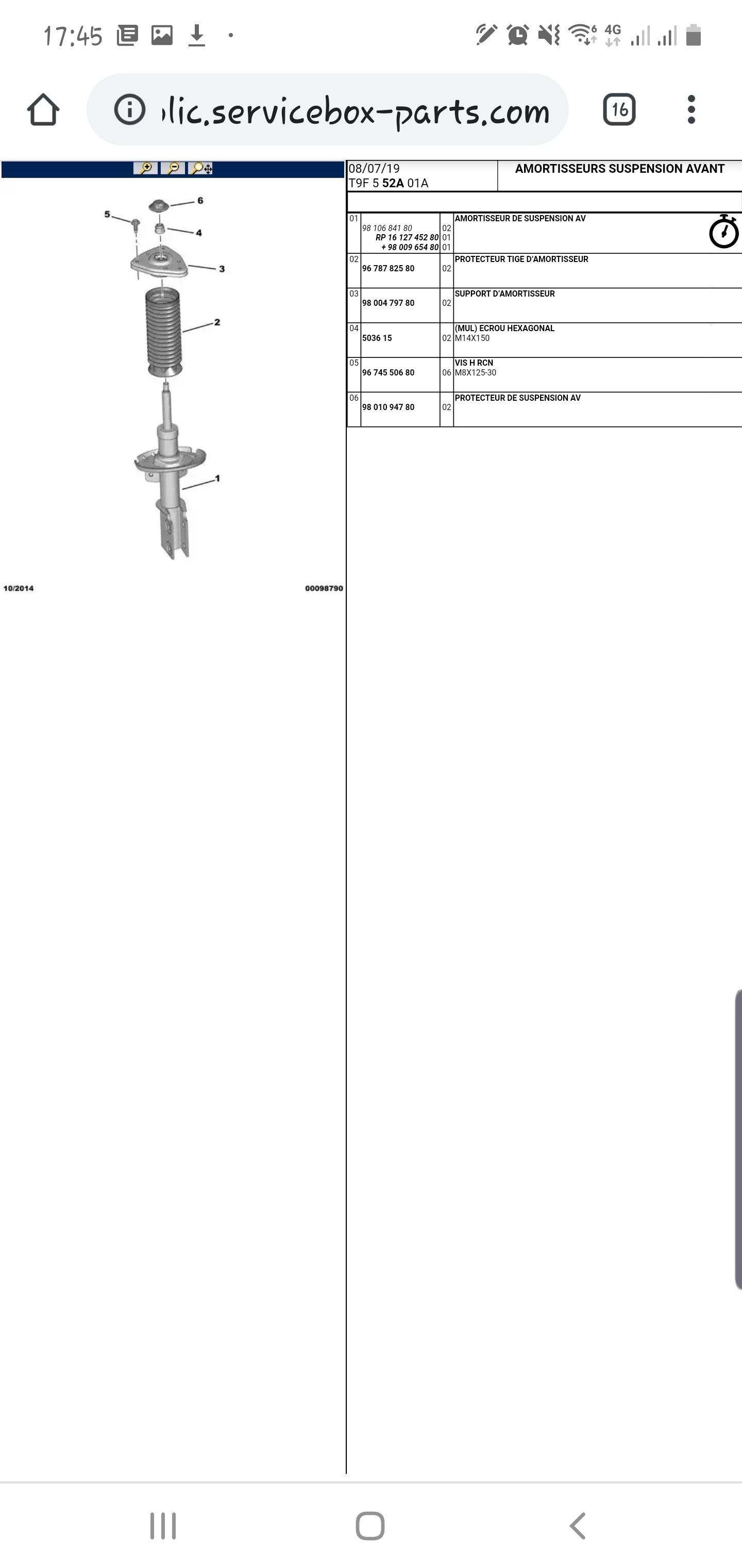

Messagede Pascal29 » Jeu 21 Nov 19 04:32
A vérifier si je ne me suis pas trompé dans le véhicule renseigné, mais ça, ça me semble être les bons (du Bilstein) : https://www.piecesdiscount24.fr/7788380-bilstein

Messagede Scofff » Jeu 21 Nov 19 07:04
Oui parfait, je vais voir ça. J'attends l'appel du garage pour déjà avoir le retour pour le soufflet.
J'ai 100€ d'écart avec les record. Ppas grand chose mais j'ai le bon d'achat sur webdeal des mauvais amortisseur que j'avais commandé et eux ont que les record.

Messagede Moonly » Jeu 21 Nov 19 16:09
change aussi ta façon de chercher des pièces et de les commander a l'avenir : évite webdeal et les sous site sans choix de pièce
la base :
service box Peugeot puis
regarder sur yakarouler / oscaro avec ta plaque : https://www.yakarouler.com/c/amortisseu ... 09cv/23383
et compare les ref OEM des 2 sites pour éviter toute erreur a 100%
TRW / monroe/ Sachs / Kyb / Bilstein...il y a toutes les marques a bon prix
de mémoire la 1ere monte en amortisseurs est du Sachs ( très bonne marque en amortisseur )

non tu dois pas commander forcement chez Peugeot :|
le but c'est d'avoir les REFS d'origine c'est ça le but rien d'autre ( et de regarder le prix exorbitant )
si les sites comme yakarouler et oscaro ont presque TOUT en pièces mécaniques, regarde le lien que j'ai mis tu vois bien qu'il y a tous les amortisseurs dispo ( jai pris comme référence ma 308 hdi 110 mais ça doit être pareil pour la tienne en 92ch ?)
comparer comme j'ai dit tu compare les ref oem entre servicebox et oscaro par ex
voila une image explicative : tu vois que les refs constructeurs correspondent a partir de la tu es certain que ça montera sur ta voiture et ça évite les commande foireuse comme celle que tu as fait sur webdeal :D
si un site ne précise pas les refs OEM sur ses fiches de pièces il ne faut pas commander c'est tout
il faut faire comme ça pour toute pièce mécanique pour éviter la mauvaise surprise
pour info jai regardé le prix :
110€ les 2 amortos Sachs sur yakarouler
276€ les même chez Peugeot :mdr3:

Bonsoir j'ai revérifié ton lien, du coup c'est l'unité? J'arrive pas à savoir.
Scofff
Messages: 26
Inscription: Mer 20 Nov 19 13:41
Messagede Moonly » Jeu 21 Nov 19 21:41
oubli les bilstein mec. oui c'est a l'unité donc assez cher
tu roule dans un break avec un moteur 92cv donc un veau, quel est l’intérêt de monter du Bilstein qui sont des amortos typés sportifs ( plus durs ) pour chassis affûtés ( uniquement a l'avant en plus alors que ça se monte par 4 ).
tu monte ça sur une GTI ok mais sur un break 92cv, aucun intérêt a part perdre ton argent
d'ailleurs comme a dit dolby regarde plutôt sur les coupelle c'est plutôt ça qu'il faut changer d'abord
d’après ta photo c'est ça : https://www.oscaro.com/kit-de-reparatio ... ?vid=40986
tu vois la ref Peugeot 98 004 797 80 est exactement la même
pour 56€ ta le kit complet support + coupelles avant
edit : ha je viens de lire que t'avait déjà changer les coupelles donc oubli ça alors :D
