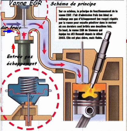

Messagede danfr » Mer 18 Sep 13 09:17
T'inquiète, ça s'élimine doucement et ça ne part pas directement dans le Fap, ça passe par le collecteur d'admission et rebrûlé dans le moteur avant de partir à l'échappement.
Voilà le schéma de principe du fonctionnement de cette vanne :
Vanne EGR 2.jpg (175.32 Kio) Vu 16377 fois
Cette vanne, jusqu'à un certain régime moteur, fait entrer une partie des gaz d'échappement dans le circuit d'admission d'air dans le moteur afin de compléter la combustion des gaz d'échappement (dépollution de ce qui sort de l'échappement, pas du moteur, hélas pour nous :nonon: ). A faible régime, cette vanne est complètement ouverte, d'où un encrassement beaucoup plus important sur un véhicule faisant majoritairement de la ville, à plein régime, elle est fermée, d'où encrassement moindre. :super:

Messagede Clems13 » Mer 18 Sep 13 20:08
Elle est plus ou moins ouverte aussi à régime stab et complètement ouverte en décélération. Elle est fermée tant que le moteur est froid.

Messagede fab054 » Mer 18 Sep 13 20:29
Merci pour le schéma je vais devenir un vrai pro en mécanique lol du moins je serais de quoi l on me parle au garage !

Messagede danfr » Mer 25 Sep 13 20:03
Tiens, je te joint les photos que tu avais mises avec les indications nécessaires
Moteur pas à pas.jpg (18.25 Kio) Vu 16236 fois
Vanne egr (2).jpg (47 Kio) Vu 16236 fois
L'axe d'entraînement doit être dans les encoches de la fourchette là où j'ai mis les flèches bleues.
Voilà, à savoir que la vanne au repos, donc en position remontage, doit être en position fermée. Si tu as un doute et que tu souhaites vérifier sa bonne position, inutile de démonter totalement la vanne EGR, il suffit de désaccoupler le moteur pas à pas (3 vis) et de l'écarter pour s'assurer du bon positionnement du système d'entraînement ;-)
